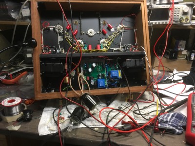

Het werkt niet goed , denk ik
Sta stijf van de stress 8-[
Ik heb twee 25 watt 230 volt lampen in serie met elke choke gezet
Dus de Hoogspanning moet eerst door de lamp voor het bij de smoorspoel komt en dan op midden UGT
De spanning op g1-4 is -100 volt
De 90 sec zijn om en Klik relais schakelen en even branden de 25 watt lampen zeer fel
Dan gaan ze uit
De G1-4 is 100 volt :think:
Snap het niet

De 5 volt uit de 7805 is er er staat 5 volt over de VRef dus die is kapot ?
Diode is goed Waarom staat er geen 0.6 volt over in de schakeling :think:
Edit
Verdorie zolang dat relais niet wordt bekrachtigt komt er nooit spanning over die diode #-o

V Ref 0.624Volt is er Maar dat duurt ongeveer 2 tellen nadat de hoogspannings relais en relaistje op BiasAutomaat is opgekomen
Dat komt natuurlijk omdat de diodes vervangen zijn door 2x100 ohm
En de elco voor de 7805 is erg groot is 470uf 35V
ik heb niet de waarde welke op de print hoort
Ik ga even zoeken of ik niet wat kleiners kan vinden

Relais werkt zoals bedoeld in situatie wachten tot de 90 sec inschakel vertraging hoogspanning overbrugd het relais de VRef diode
Ik heb de VRef diode vervangen door een ander welke ik bij AST in nederland heb gekocht
Na de 90 sec relais komt op en VRef is 6.127 scheelt 100 mV hoeveel Rustroom is dat ?
Afijn ga de test doen met hoogspanning op de buizen met 2x 25 Watt 230 volt lampen in serie.
Het werkt niet V ref is nu 0.6100 Volt
G1-4 is -100 volt :(
Ander IC ingezet zelfde resultaat
Alleen nu is VRef 0.600 :?: 8-[

Dat is raar alle 4 de schakelingen doen het niet Dacht IC kapot LT1014CN
OF een verkeerd IC misschien ?
Relais tje VRef is omgeschakeld Maar geen anode stroom omdat alle 4 de buizen 100 volt negatief krijgen

Relais tje VRef is ( is 24 volt moet dus toch een relais ergens kopen ) omgeschakeld op 15 volt
Ik heb 0,6 volt over De ref diode

Bert,heb je de massa van het printje wel aan de eindbuizen massa zitten?
Anders wordt er niks gemeten en blijft het op max.negatief staan.

democles schreef:Bert,heb je de massa van het printje wel aan de eindbuizen massa zitten?
Ja Spijker op zn kop
Demo jij bent ook Goed man :goeie: :goeie:
:goedzo:
Het lijkt nu te werken zag de de -100 volt vrijsnel naar -60 Voltgaan en daarna wat getreuzel naar -45 alle 4 anders het zijn ook oude en niet gematchte buizen
Nu wil ik de russtroom weten van die dingen :think:
Kathode weerstand 12 ohm
Alle buizen staan na een poosje tussen de 0,6 en 0,59 volt over de kathode weerstand

Klaar voor vandaag ander krijgen we amok :bakkie:
shit draadje vergeten :oops:
Berichten: 3487
Re: Bias automaat
Berichtdoor democles » wo 11 jul 2018, 19:15
\:D/ \:D/ \:D/ \:D/ \:D/ \:D/
Was even logisch denken,ben blij dat het werkt tot nu toe,,, :rock:
Bert61
Berichten: 4488
Locatie: Oudenbosch
Re: Bias automaat
Berichtdoor Bert61 » wo 11 jul 2018, 19:18
democles schreef:\:D/ \:D/ \:D/ \:D/ \:D/ \:D/
Dat heb je verdorie goed gedaan Peet :goeie: :goeie: :goeie:
Berichten: 3487
Re: Bias automaat
Berichtdoor democles » wo 11 jul 2018, 19:31
Heb even het ontwerp voor het relais printje bijgevoegd.
