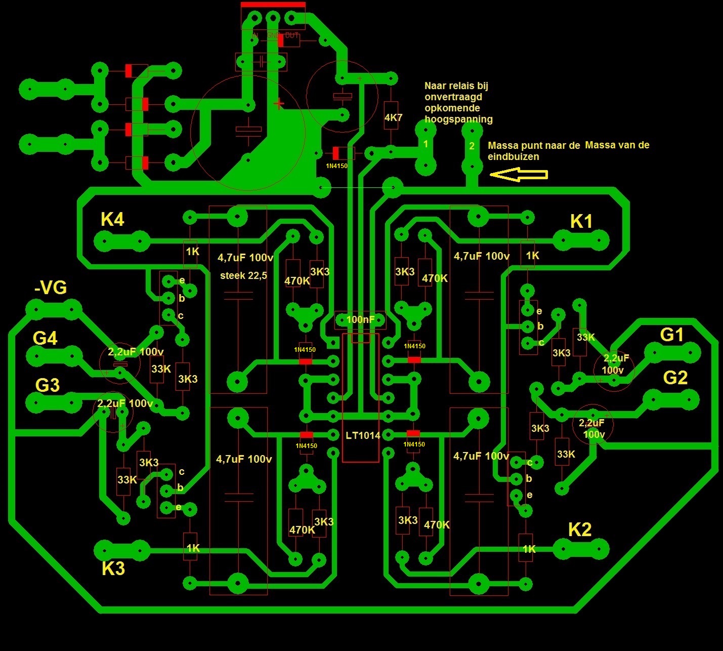

ben zijn printje aan het overtekenen met relais en wat kroonsteentjes [-o<

Berichtdoor Bert61 » do 12 jul 2018, 14:25
printje overtekenen
eerst word omzetten naar Bmp
dan in functie extra in print plakken
op juiste groote maken kan een beetje afwijken
in afdrukken de BMP niet afdrukken staat op een aparte layer
shit draadje vergeten :oops:

Berichtdoor Bert61 » do 12 jul 2018, 19:24
Bert61 schreef:Anders volgende week, gaat wel hard mn portomonnee uit met 3-4 projecten :shock:
Maathouden is ook een kunst :o :lol:
Wat betreft de lengte van de aansluitingen, er is maar een punt wat gevoelig is, de verbinding naar de roosters.Als je de lekweerstanden bij de buis zet mag de draad naar de regelaar best lang.
Dus lekweerstanden niet op de print.
Gaat verder om heel kleine stroompjes, die fastons van democles, zwaar overdreven.
Vandaag ook 's getekend om te zien of het wat kompakter kan.
Opzet is een lange print waar de tweede regelaar afgezaagd kan voor mono.
Kom ik op 3x7cm voor één en met een tweede eraan 3x12cm.
De tekening is niet af, past niet op de printruimte van de "studenten"versie van Eagle :(
En als je dat tekent bij zo,n chinees waar je de printjes besteld ?
Of moet je het als een file afleveren bij zo,n print fabriekje chinees ?

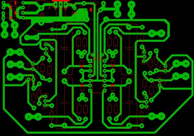

ronnydepony
Berichten: 1058
Locatie: Lichtervelde (B)
Re: Bias automaat
Berichtdoor ronnydepony » do 12 jul 2018, 20:12
Wil ik wel tekenen hoor in Eagle, ziet er niet al te ingewikkeld uit.
Mvg, Ronny
Bert61
Berichten: 4703
Locatie: Oudenbosch
Re: Bias automaat
Berichtdoor Bert61 » do 12 jul 2018, 20:40
Ronny dat is geweldig

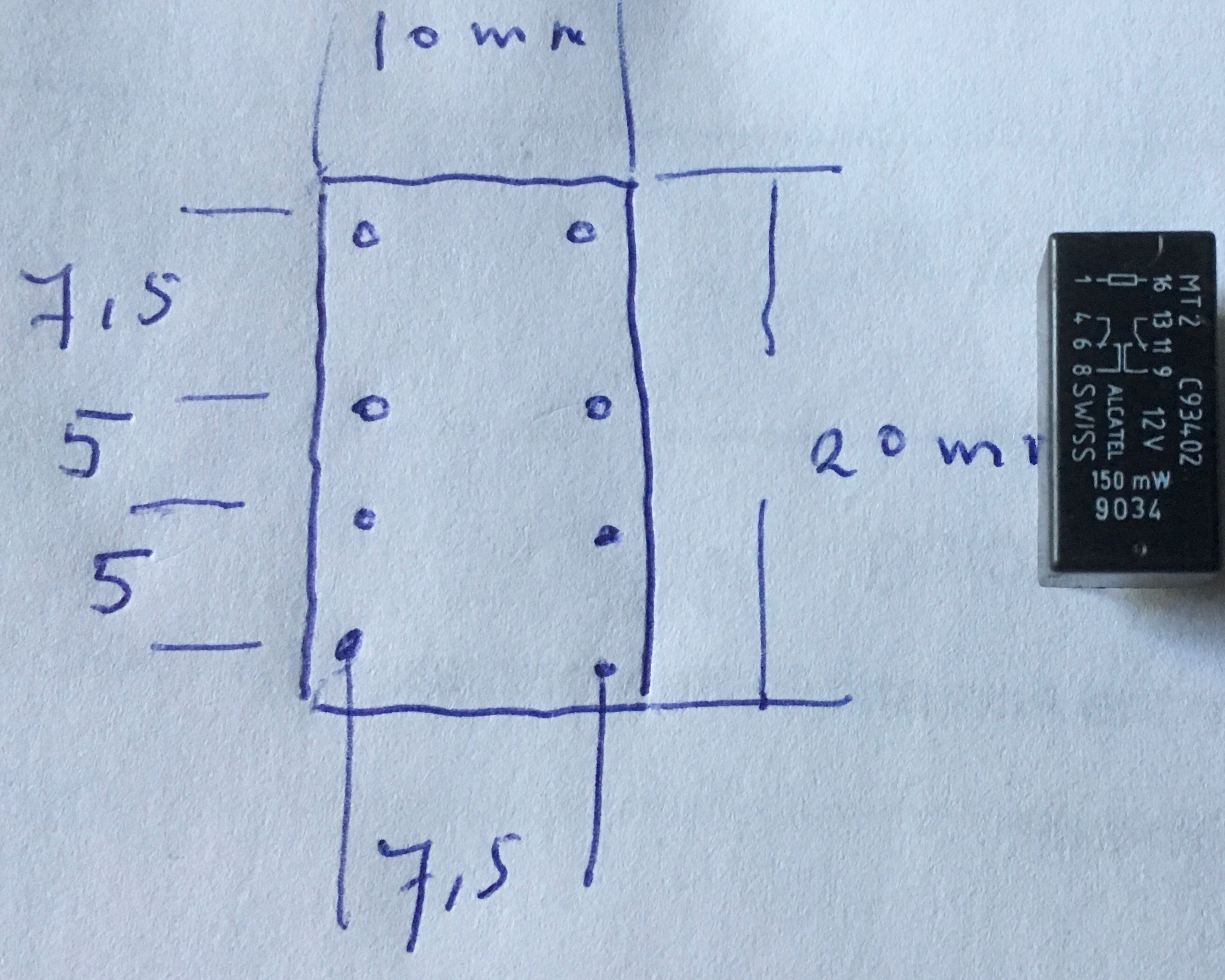

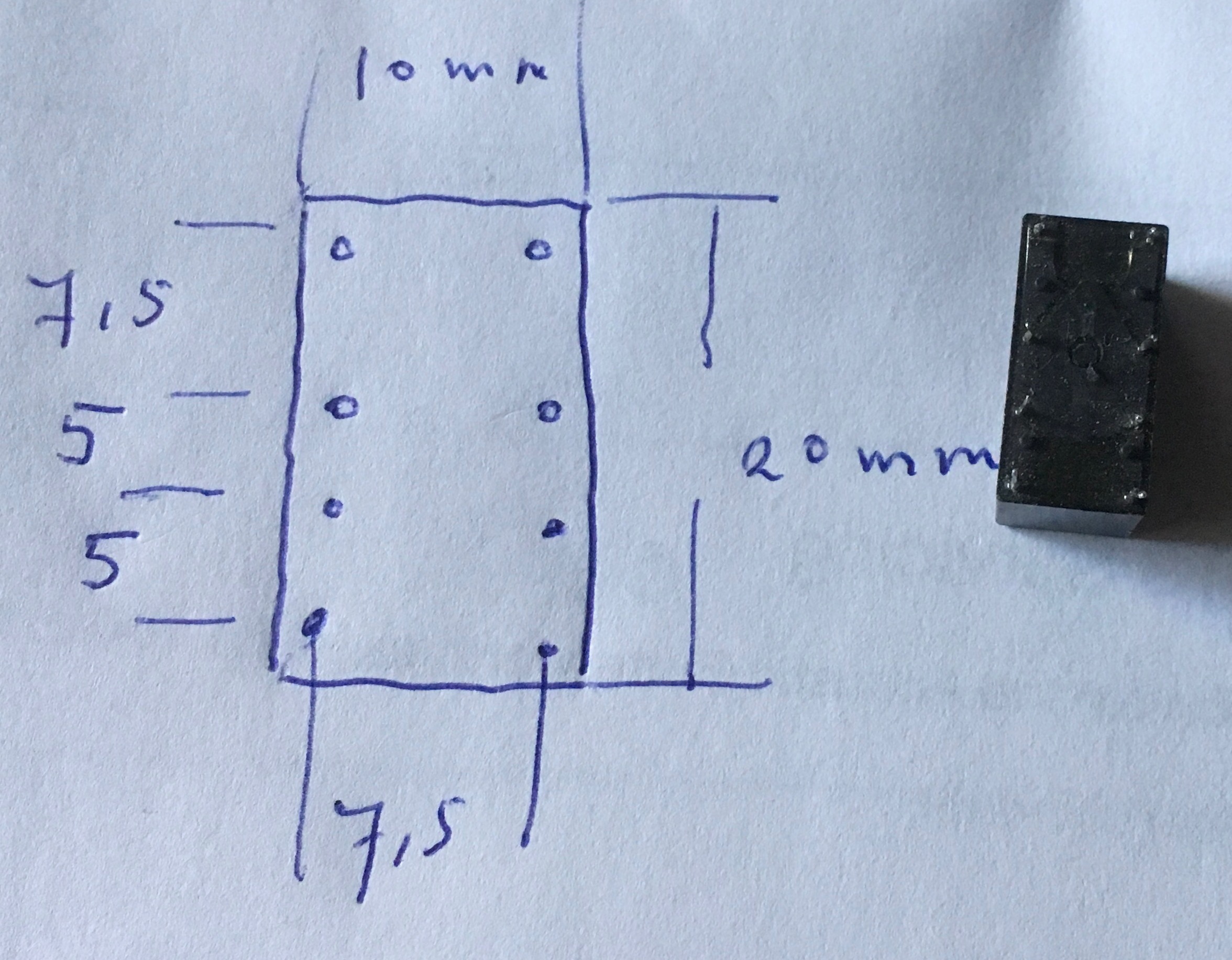

Ik wil toch voor die Fastons een kleiner lichtere bevestiging een kroonstrip waar ik de draden met een aderhuls in vast zet
Nu moet ik met een schroevendraaier tussen de print en de faston die faston eraf wrikken
Dus liever dan met kroonsteen oh ja het relaitje moet er ook op Ronny
Relais is rechthoek 20x10 mm en heeft 2 wissel contacten
Steek. 7.5 mm voor de spoel aansluiting in de breedte en de contacten op 7.5.mm dan 5 mm
Ik heb alleen 1 NC contact nodig voor het overbruggen de VRef diode tijdens opwarmen gloeidraden
Afmeting printje max 70 mm maal ca110 mm
Zou dat lukken Ronny ?
Alvast reuze bedankt :goeie:

Volg het ongeveer, dus van welk schema start ik, dan kunnen we verder opbouwen, ben toch nog een weekje met verlof
Mvg, Ronny
Bert61
Berichten: 4703
Locatie: Oudenbosch
Re: Bias automaat
Berichtdoor Bert61 » do 12 jul 2018, 20:54
ronnydepony schreef:Volg het ongeveer, dus van welk schema start ik, dan kunnen we verder opbouwen, ben toch nog een weekje met verlof
Dit is het printje waar ik nu mee werk Ronny .
Dit dus

Volgens mij deze, Bert. :lol:
Waar van de voeding was aangepast,componenten zijn verder het zelfde. :wink:

OK, maar een schema ?
En eventueel eisen van afmetingen print ?
Mvg, Ronny

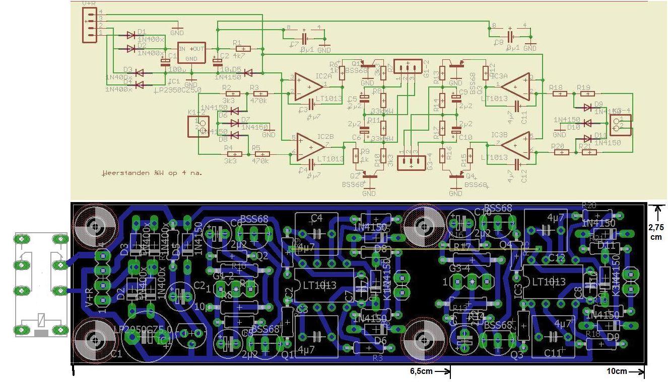

Berichten: 12106
Re: Bias automaat
Berichtdoor Ah!buis » do 12 jul 2018, 21:09
Is nog genoeg plaats voor een relais, hoeft geen extra erbij.
Ik was ook nog aan 't schuiven geweest om het printje, met afzaagbaar deel in geval van monogebruik, wel in Eagle-formaat te wringen.
Daar kan geen relais meer bij, wel op een keine verlenging.
Ziet er zo uit,
wel met de kleine uitvoering van de 4µ7 C's.
Als er belangstelling is kan ook een RAR met de Eagle-bestanden aanhangen.
Had weer 470n ipv 4µ7 geschreven :oops: , ik heb blijkbaar iets tegen die grote waardes :o
Laatst gewijzigd door Ah!buis op vr 13 jul 2018, 20:26, 1 keer totaal gewijzigd.

Dit is wel een andere Anne,deze is nog niet getest met die extra diodes :-$ :hide:

Op de print van Bert zit 1 IC, op die van Anne 2,
dus ik veronderstel dat er gestart is met het schema van Anne en dat er later kleine wijzigingen zijn aangebracht.
Mvg, Ronny

Er is een print ontworpen, dus moet er toch ergens een totaal schema zijn, van dit bovenste heb ik niet zoveel kaas gegeten.
Mvg, Ronny

Ja daar zeg je wat,totaalschema,zit in mijn hoofd, is er niet :shock:
Gewoon 4x bovenstaande (tussen de ---vlakken) met 1x Vref en voeding :rofl:

D2 gaat naar Vref = diode naar massa.In dat laatste schema gewoon een extra diode gebruikt,komt op 'tzelfde neer en Vref blijft verschoond van (stoor)pulsen van andere kanalen.
Om te kunnen opsplitsen (voor mono) heb je wel twee IC's met elk twee op-ampjes ipv een met vier, doorzagen is daar geen optie :lol:
