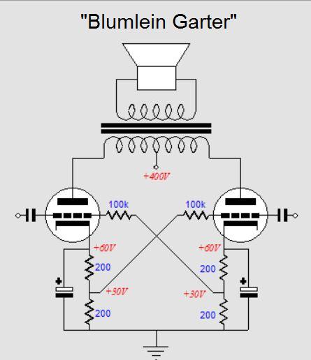

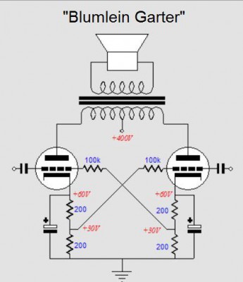

Ik had de kousenbandschakeling van Blumlein ook ergens op internet gezien, maar ik heb echt geen idee hoe ze werkt. Ik zie wel dat als de ene kant wat te weinig stroom trekt, de andere kant ook wat wordt teruggeregeld, maar hoe je het nou zo uitkient dat de onbalans weggeregeld wordt en je wel op een min of meer voorspelbare instelstroom uitkomt, is mij niet duidelijk.
Berichten: 11714
Re: Bias automaat
Berichtdoor Ah!buis » za 26 mei 2018, 23:44
Omdat 't een benadering van gelijktrekken is heb ik er ook niet echt aandacht aan besteed.
Wel een tekening van het optellen van de kathodespanningen en wel deel dient voor het regelen (rood).Met een echte blok blijft er idd niets over van 't rood.
Tekening niet zo scherp, foutje gebeurt bij tekenen, wat laat om te herstellen.Ze komen me zodadelijk instoppen :D
