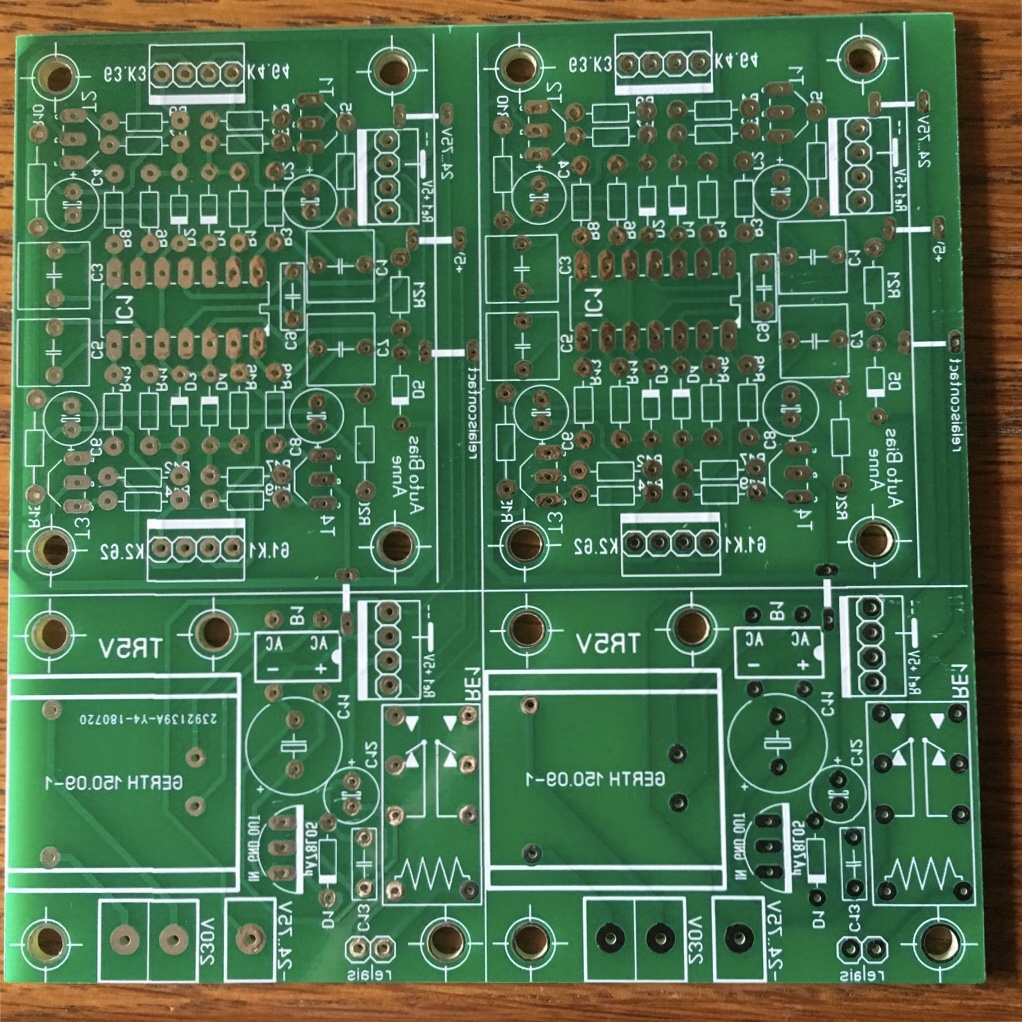

Printen Bias Automaat voor de CTA4.2 zijn ook binnen
Helaas is daar wat mis gegaan
De opdruk in spiegelschrift
Maar met een foto ernaast welke je spiegelt is het bruikbaar
Iemand die iets wilt maken met deze printen ? :?: :?:
Het is een dubbele print welke als je 2 monoblokken gebruikt door kan zagen
Ik hoef er geen geld voor ik heb er 8
Kan verzonden worden
Kosten postzegel en enveloppe voor de koper
Zal in aangeboden een topic maken BiasAutomaat CTA 4.2

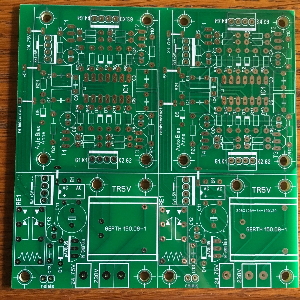

Er is waarschijnlijk iets mis gegaan door het feit dat ik steeds mijn sporen legde op "C1" wat eigenlijk bedoeld is voor de toplaag en de silk op "S2" wat eigenlijk bij de bottom hoort. Ik deed dat 1) omdat ik het programma toen nauwelijks kende en 2) de kleuren me veel duidelijker leken (blauw spoor met gele opdruk tov anders groen met rood. Verder maakte me dat niks uit vermits ik steeds zelf mijn printen maakte.
Om toch eindelijk eens te werken zoals het hoort heb ik de vorige dagen mijn printen voor de CTA4.2 omgezet naar juiste toplaag en juiste bottomlaag. Dit kan je ook zien aan de foto's die ik gepost heb op mijn topic vd CTA4.2.
Dus de bestelling die ik geplaatst heb (gelukkig ook met bias printjes) zou nu wel correct moeten zijn.
Het blijft wel vreemd dat ze bij een enkelzijdige print ook de gaten doormetalliseren.
Deze bestanden zaten in de zip:

Berichtdoor Bert61 » za 04 aug 2018, 22:23
Och is verder alleen een schoonheidsfoutje Willy
Ik heb me er al over gezet
Als de componenten er op zitten is het toch onleesbaar O:)
En met een gespiegelde foto uit geprint is het prima te bestukken Willy :D

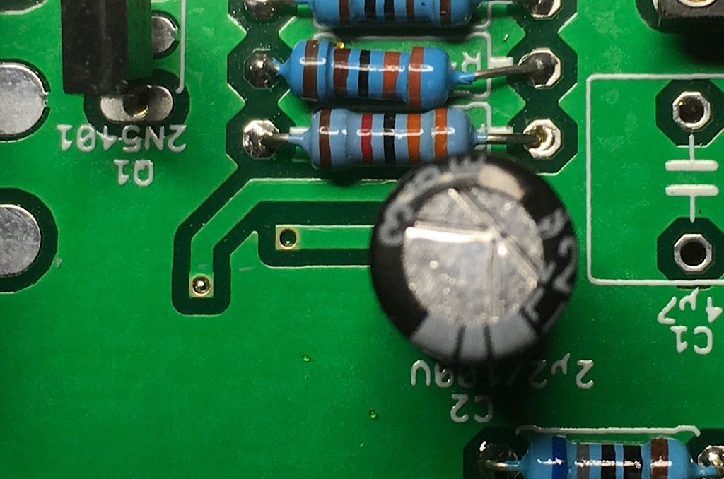

Twee Vragen :think: :think:
Wat was hiervan ook alweer de bedoeling :oops:
Heb het ( al ) gevonden :D
Dat zijn de sporen ( draadbruggen ) aan de bovenkant welke de onderkant er mee verbinden
Hoef ik hooguit een draadje in te steken en te solderen
Dan weet ik zeker dat het contact blijft maken O:)
shit draadje vergeten :oops:

Berichtdoor Willy_61 » ma 06 aug 2018, 14:01
Bert, normaal is dat toch doorgemetalliseerd? Dan moet je daar normaal niks meer aan solderen, meet het eerst maar.
Overigens een nette print :D
