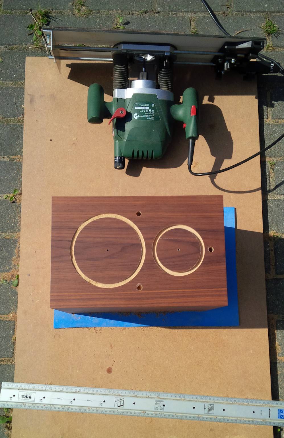

2 Ik wil straks gaten gaan frezen in 22 mm MDF. Dan kom ik met een huis tuin en keuken frees als de Bosch POF 1400 niet erg ver. Zelfs als ik van twee kanten frees kom ik niet door 22 mm. Hoe doe je dat dan?

Hoe groot in diameter moeten die gaten zijn ?

butterflies schreef:2 Ik wil straks gaten gaan frezen in 22 mm MDF. Dan kom ik met een huis tuin en keuken frees als de Bosch POF 1400 niet erg ver.
Valt wel mee, hoor. je pakt een groeffrees en je cirkelgeleider, en dan bij iedere gang een paar mm laten zakken.

butterflies schreef:OK, bedankt voor de tips. Toch nog wat vragen. Ik wil straks gaten gaan frezen in 22 mm MDF. Dan kom ik met een huis tuin en keuken frees als de Bosch POF 1400 niet erg ver.
En waarom denk je dat?

Voor de veiligheid is het altijd verstandig om een gat in meerdere etappes te frezen. 22 mm MDF kan je met een Bosch POF 1400 gemakkelijk in twee etappes frezen.
