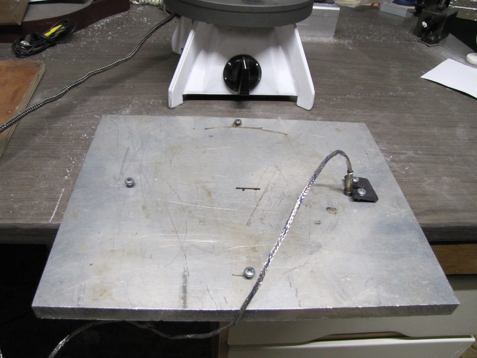

gelezen dat de temperatuur van Toner in de printer ong. 200 graden zou moeten zijn
dus dat was mijn uitgangs positie alleen waar regel je dat mee met wat prate over mn bedoeling en wat ik nodig had
Een Temperatuur regelaar gekregen met een sensor
die had iemand liggen en werd me ook nog thuis gebracht
alles op een plankje geschroefd schakelaar stopcontact erop en de regelaar een dikke alum plaat en daarop de sensor
alles op zn kop op mn kookplaatje

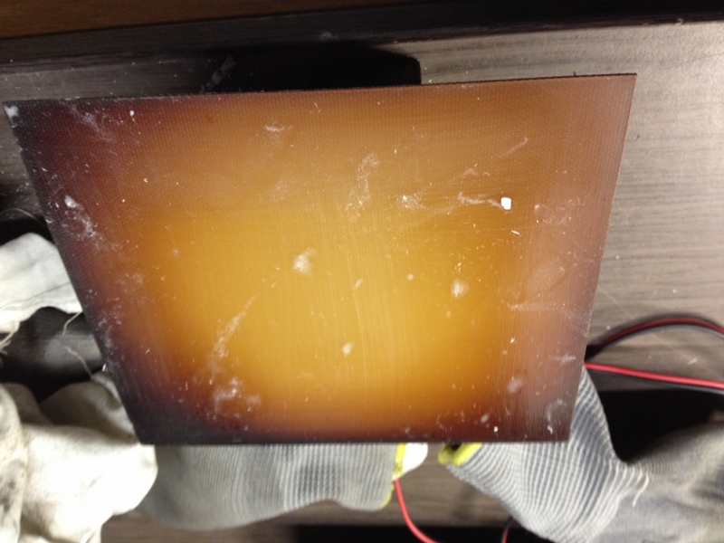

temperatuur op 180 en na 6 mislukkingen Papier Action , Papier van een andere kwaliteit een Fotopapier uit een drukkerij 120 gram
ik krijg het papier er niet af zonder de toner er ook af te wrijven :evil:
de temperatuur naar 190 weer 2 mislukt 200 graden
dit tot 3x
200 graden is te heet en alles uit gezet en maar weer zoeken op internet en filmpjes kijken

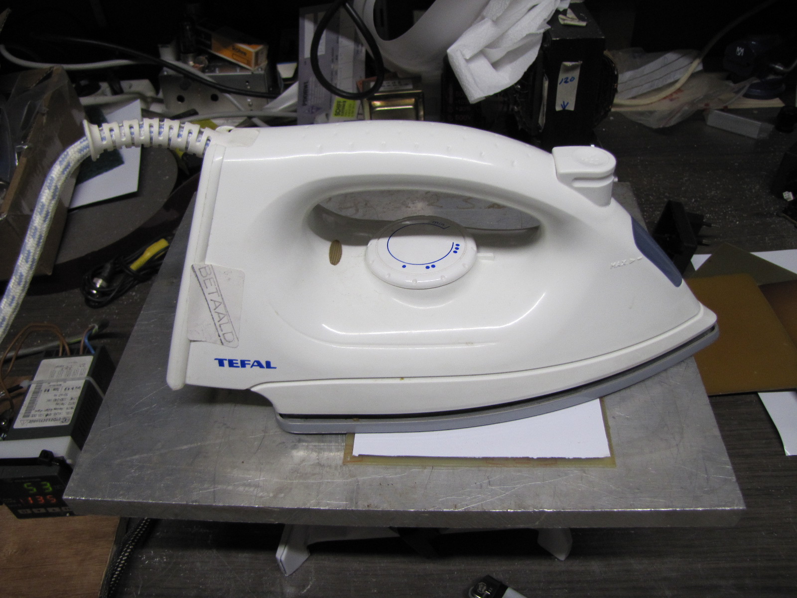

Een kameraad had nog 5 A4 print Folie met uitleg van pa3crk
Dat ben ik op wezen halen
deze man pa3CRK gaf demo,s op Veron maand vergaderingen o.a in Breda
hij schreef op de uitleg erbij 135 graden
Dus weer nieuw moed
weer een paar Layout uit geprint en mn printer papier transport kapot :twisted:
De printer had ik van mn zwager gekregen om die reden
Maar nu was hij helemaal kapot
Maar een Coolbleu 2dekans laserprinter gekocht
De andere printer arriveerde de dag erop

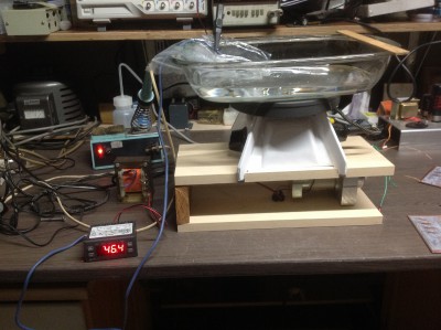

temperatuur kookplaat op 135 graden ingesteld
Ohja mn echtgenote was niet gelukkig waar ik haar strijk ijzer voor gebruikte
Dus naar de kringloper voor 4 euro een strijkijzer en voor 3 euro een vuurvaste schaal
Let erop dat hij vlak is anders staat hij te wiebelen en de temperatuur overdracht is dan slecht

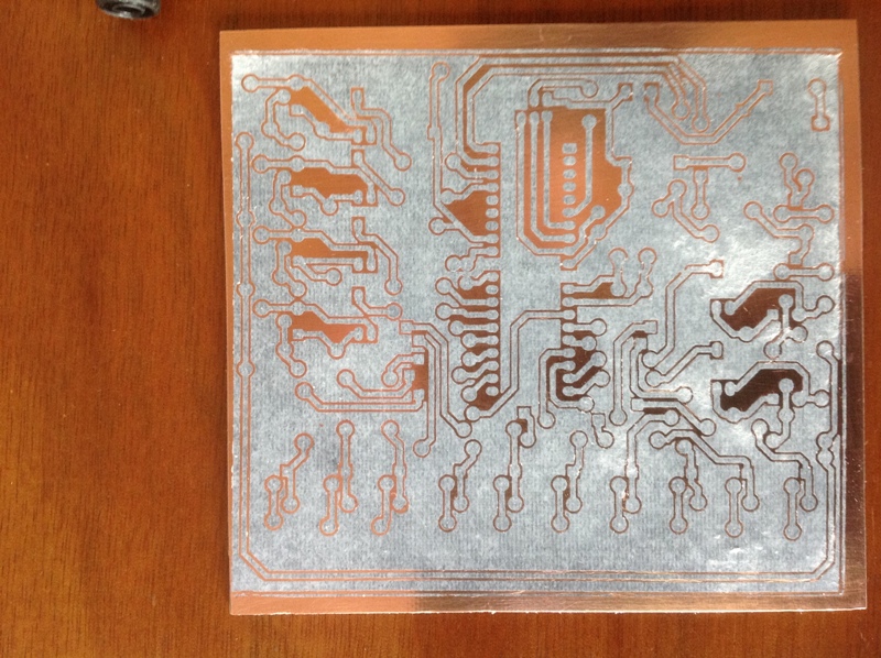

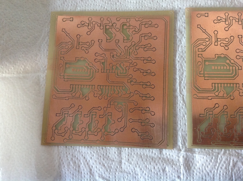

Yes
In de etsbak ermee
Snel nog een schommel mechaniek gemaakt
zo wordt je etsbak een golfslagbad op de juiste amplitude en snelheid O:)

Belangrijkste is Ik kan een printje maken :D
