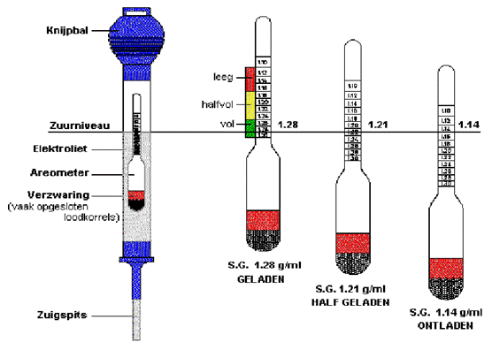

Er werden vroeger toch in garage's van die accuzuur wegers gebruikt ?
dat was, meen ik een simpele en goede methode om de kwaliteit van een autoaccu te bepalen.

Accu's zijn tegenwoordig vaak 'onderhoudsvrij' en gesloten, wat jij noemt is inderdaad een oudere methode.
