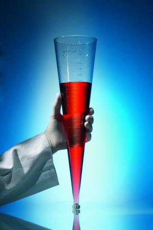

Het moeilijkste onderdeel is alvast gevonden:
http://instrulabo.nl/gebruiksartikelen- ... liter.html
Alleen levert deze club niet aan particulieren en komt er nog b.t.w. en 15 eu orderkosten bij. Wordt het toch weer aan de prijs :( Materiaal is SAN, dat is ook goed te lijmen.

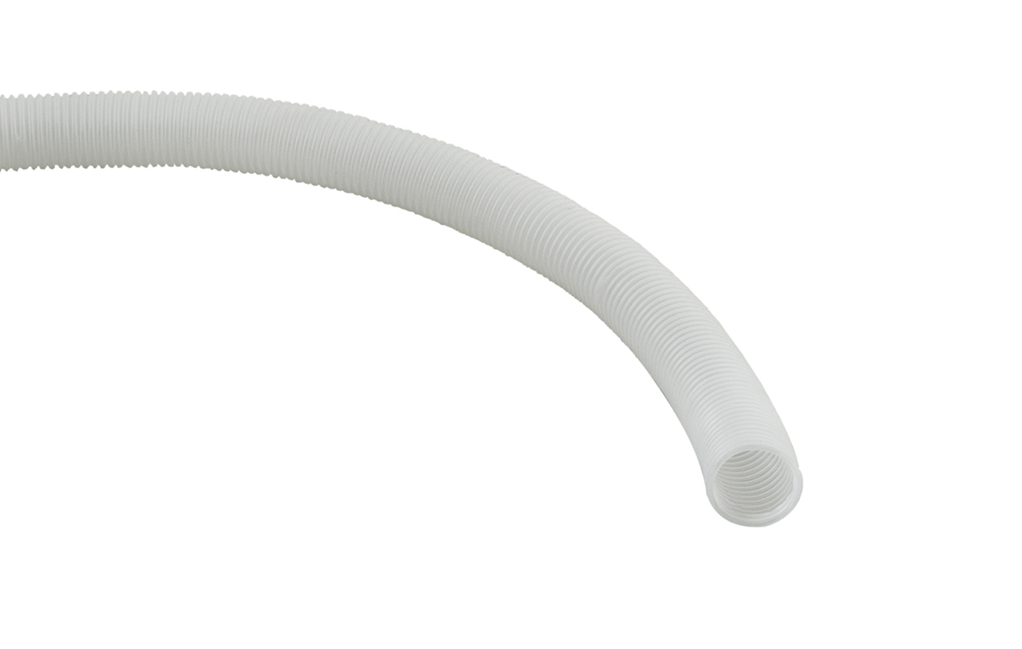

Ik heb trouwens mijn vlakschuurder met een stuk 32 mm PP isolatieslang van de bouwmarkt op mijn stofvanger aangesloten. Gaat toch een heel stuk beter. Zuigt door de gaten in de schuurzool ook veel beter het stof van het werkstuk af.

Isolatieslang? Wat moet ik me daar bij voorstellen?
Heb je een plaatje?
Berichten: 18210
Re: [frezen] Stofafzuiging DIY?
Berichtdoor Pjotr » ma 09 jan 2012, 17:19
Ik noemde het isolatieslang maar het heet PE flexibele doorvoerbuis of mantelbuis. Wordt gebruikt als bescherming van leidingen in vloeren en wanden. Deze is iets van 29 mm binnen en 34 mm buiten. Past precies klem om de aansluiting van mijn schuurmachine. Het voordeel is dat het erg licht is en dus niet in de weg zit. Kost 12 euries voor 5 meter.

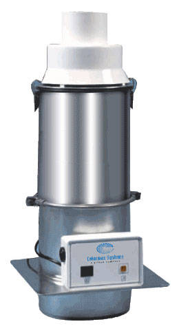

ik heb vandaag op het werk een Colourmax KCS-C400 op de kop weten te tikken met een defecte beveiliging; het ding deed het niet meer en moest de schrootbak in! Dus ff aan de beveiliging rommelen; doet het weer en een prachtsysteem;
Onderin een prachtige trechter met een automatische aflaatklep; als er te veel gewicht op rust of de motor gaat uit, valt de klep open en valt het stof in een emmer of zak, ideaal!
Ding zuigt 400 kg pellets over 3m hoogte per uur dus zit wel snor, eens ff zien hoe ik dit op een frame fabriek en wat slang scoren :rock:
