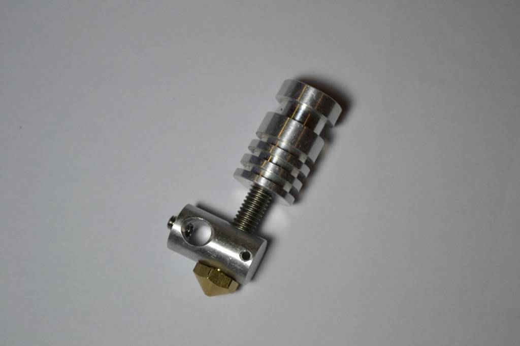

Damn! Mijn hotend (de smeltkop zeg maar) is overleden. Mijn hobby budget is deze maand heel dik overschreden dus volgende maand pas nieuwe bestellen. Voorlopig dus geen geprint meer.

Nee, ik gebruik geen weerstand maar een verwarmingselement. En nee die doet het ook gewoon. De behuizing is afgebroken. Mijn eigen schuld hoor.

Berichtdoor Vinculum » ma 26 aug 2013, 12:24
Dat kan wel maar het is nu voor mij goedkoper om een nieuwe te bestellen. Heb nl wat goede deals gemaakt op ebay.

Berichtdoor Vinculum » ma 26 aug 2013, 18:11
Mijn nieuwe hotend. Deze is helemaal van alu. Die gaat niet meer breken.

Berichtdoor creon » ma 26 aug 2013, 18:36
dat is een mooi dingetje
welke is dat?
