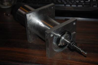

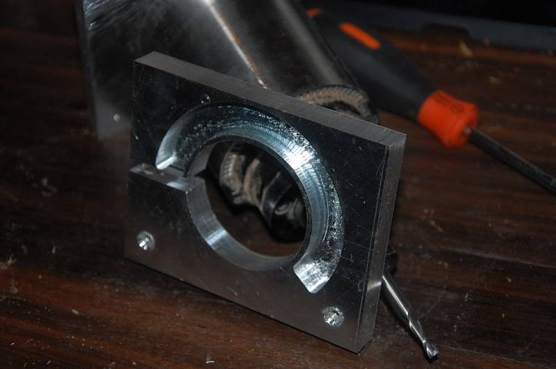

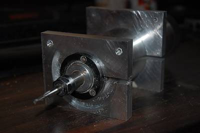

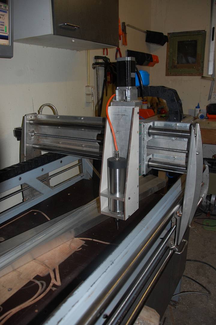

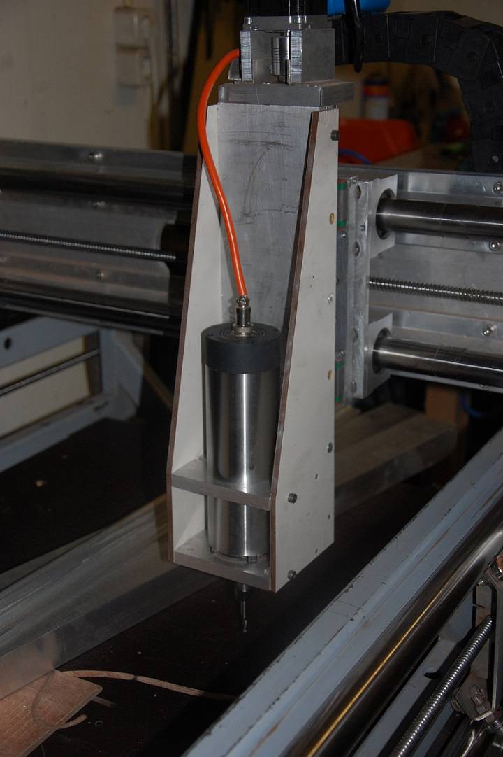

Een nieuwe spindle mount... vers van de pers. Omdat het kan... en die andere eigenlijk ook wat te slap was.

Een paar uurtjes knutselen later.....

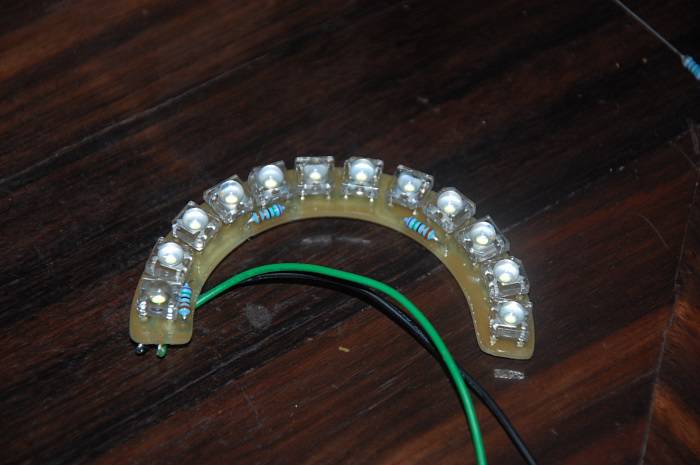

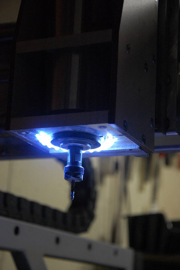

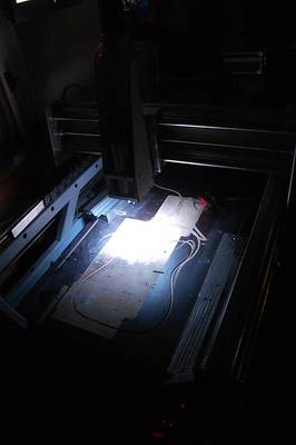

Whoohoow nog meer plaatjes. Deze keer geven ze licht.

Ik zou de print wel even insmeren met transparante siliconenkit, in ieder geval bij de blanke metalen delen.. Als je aluminium of messing gaat verspanen zitten die er zo tussen met alle gevolgen van dien..
Een glaasje er voor helpt soms maar half: stof kruipt toch achter het glaasje en dekt het licht behoorlijk af. Als je de lensjes van de leds vrij laat (met die kit) veeg je dat eenvoudig schoon met een borsteltje.
(ervaring mee)

Ja daar had ik idd ook al over zitten denken. Hoe dat probleem aan te pakken. De boel dicht kitten is idd wel de makkelijkste en snelste optie.
Het printje zelf is in een sleuf geplaatst met de volgende constructie:
Dubbelzijdig tape- vulcaniserend tape (laagje rubber dus)en nogmaals dubbelzijdig tape.
Dan zou ik enkel aan de voorkant alle pootjes vol moeten baggeren met kit.

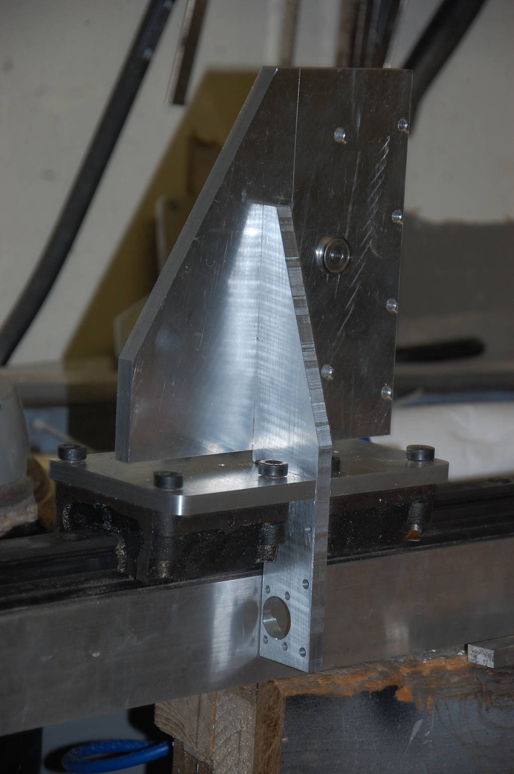

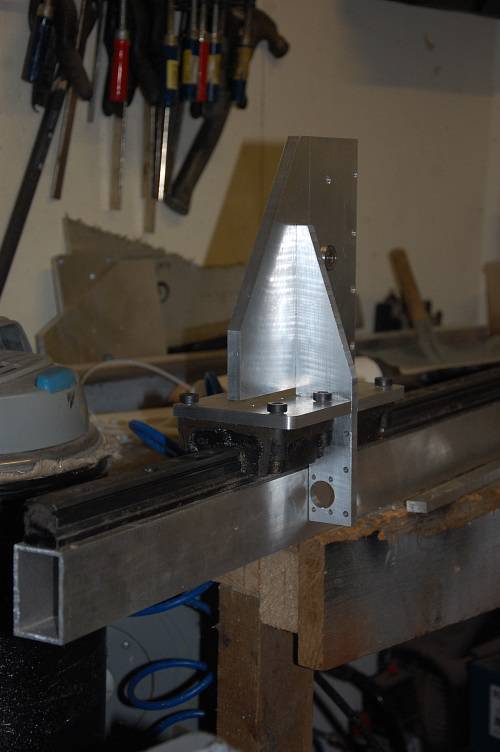

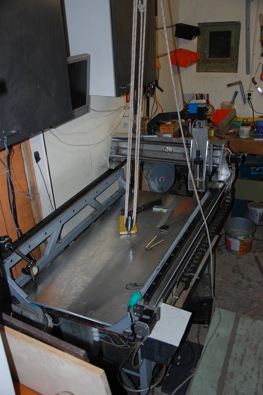

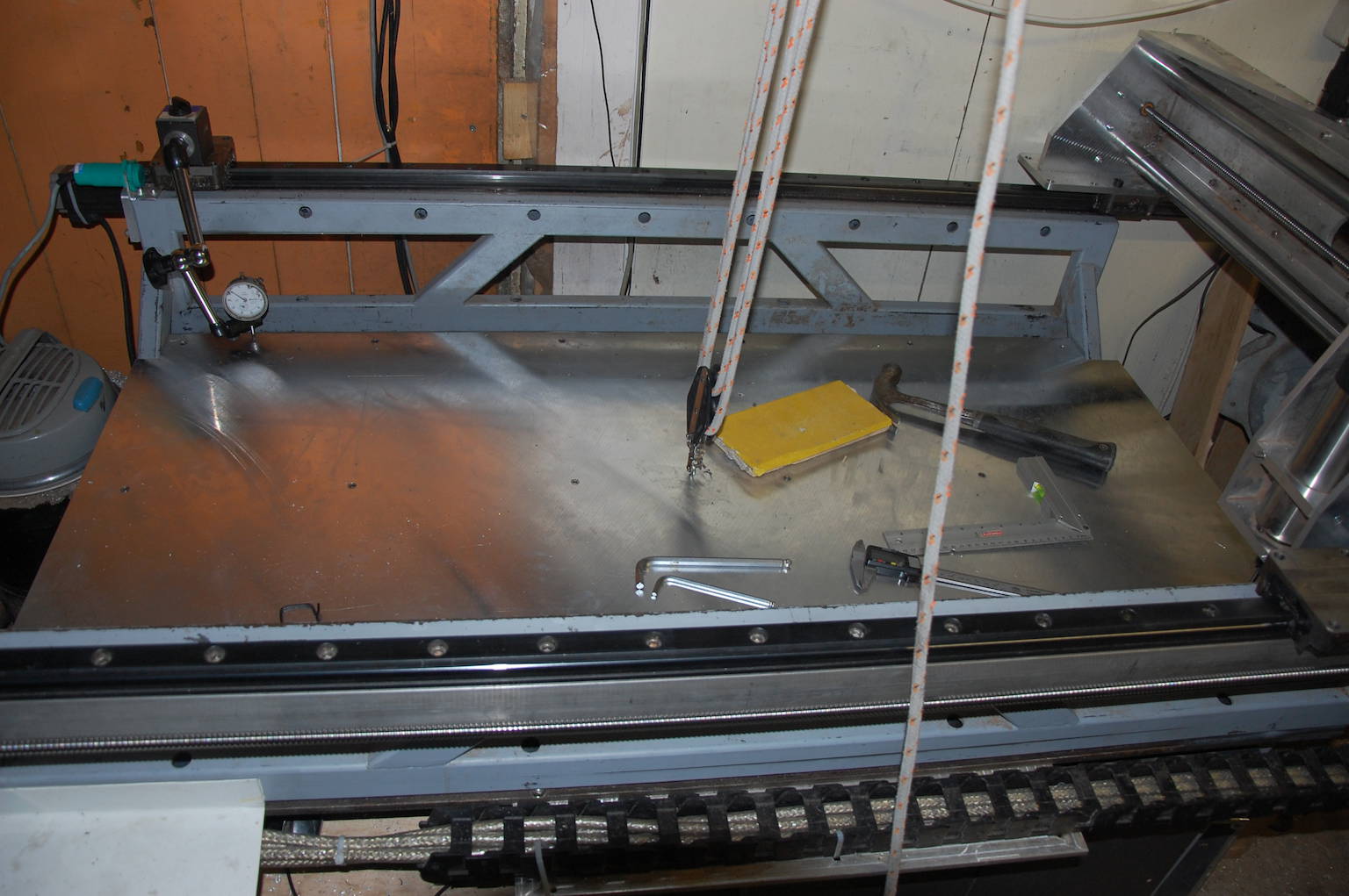

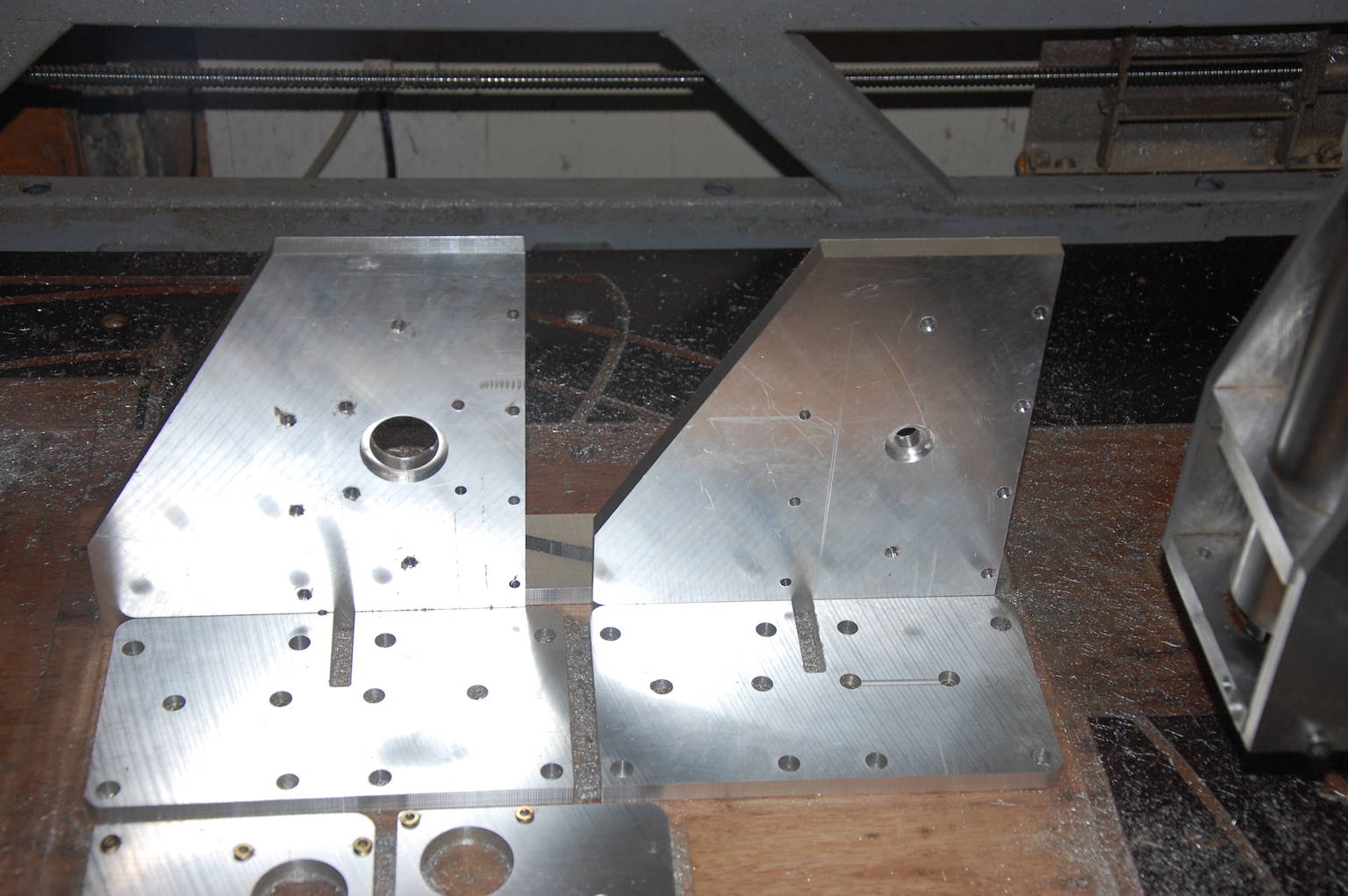

De bouw van de upgrade is begonnen. De eerste onderdelen voor de nieuwe brug zijn allemaal erg mooi geworden moet ik zeggen.
De ronde geleiding gaat overigens helemaal van de Y-as af aangezien ik een mooi setje IKO rails op de kop heb kunnen tikken van 1680mm lang.
Daardoor word het bereik ook nog eens flink groter.

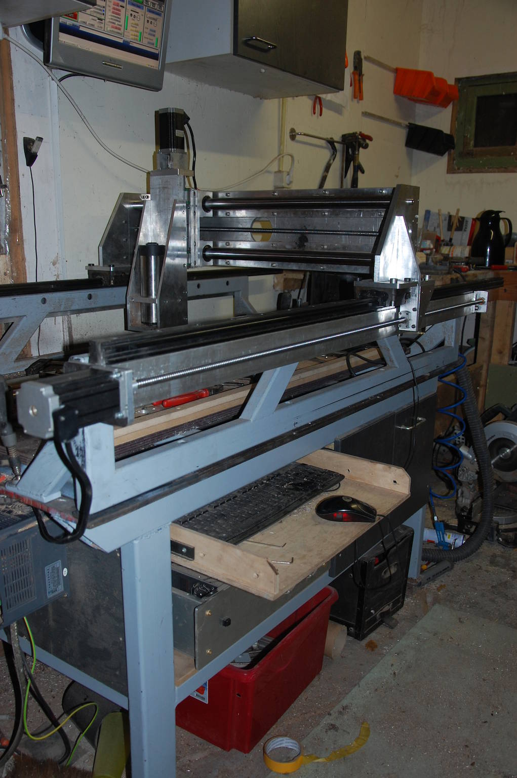

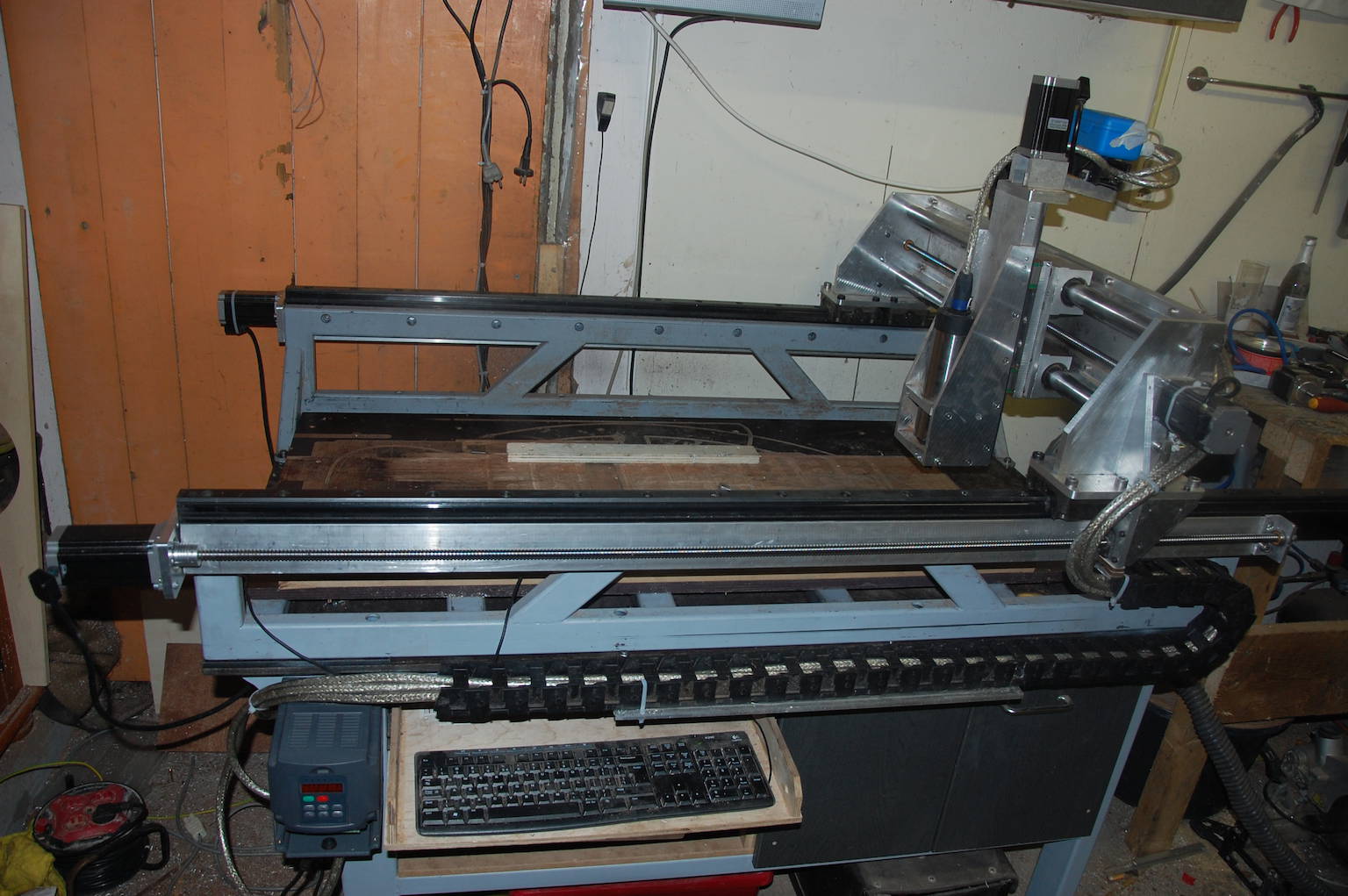

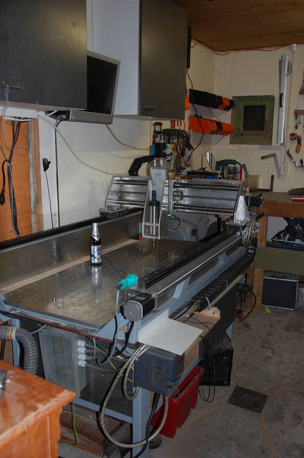

Update/Upgrade Tig.
Eergisteren zo ongeveer de hele machine uit elkaar gehad en stukje bij beetje weer opgebouwd. Gister alle laatste dingen op hun plek gemonteerd en zoals het nu lijkt draait alles weer en kan ik beginnen met de fijnafstelling.
Het bereik is flink gegroeid door hoe de brug nu opgebouwd is, van 550x1050mm naar 650x1250mm. Daarnaast is de hele machine een stuk stijver en ook iets sneller geworden, ongeveer 500mm/min op alle assen.
audiomanics
Berichten: 4156
Locatie: Appelscha
Re: Bouw Nieuwe CNC machine met uiteraard meer budget als nr
Berichtdoor audiomanics » di 23 dec 2014, 10:52
hrscharft schreef:ongeveer 500mm/min op alle assen.
nulletje vergeten? Lijkt me toch dat 6 meter per minuut makkelijk haalbaar is.. Zo niet?, wat voor drivers gebruik je dan?? Die moeten dan wel heeeel lowbudget zijn..

hrscharft
Berichten: 1469
Locatie: Delfzijl
Berichtdoor hrscharft » di 23 dec 2014, 17:01
Gebruik van die wantai leadshine clones met 32V voeding.
Als ik boven de 3M per minuut kom dan kan ik de spindeltjes met een vinger tegenhouden. Ik heb hier overigens al een Mooie ringkern klaarliggen Dusdanig afgewikkeld dat er gelijk gericht 48V uit komt dus dat is nou het volgende klusje. Schakelende voedinkjes er uit en Dikke ringkern er voor terug in de plaats.
Voorlopig laat ik alle assen even op 2,5M/min staan dat loopt het mooist.

Berichtdoor hrscharft » ma 02 feb 2015, 19:09

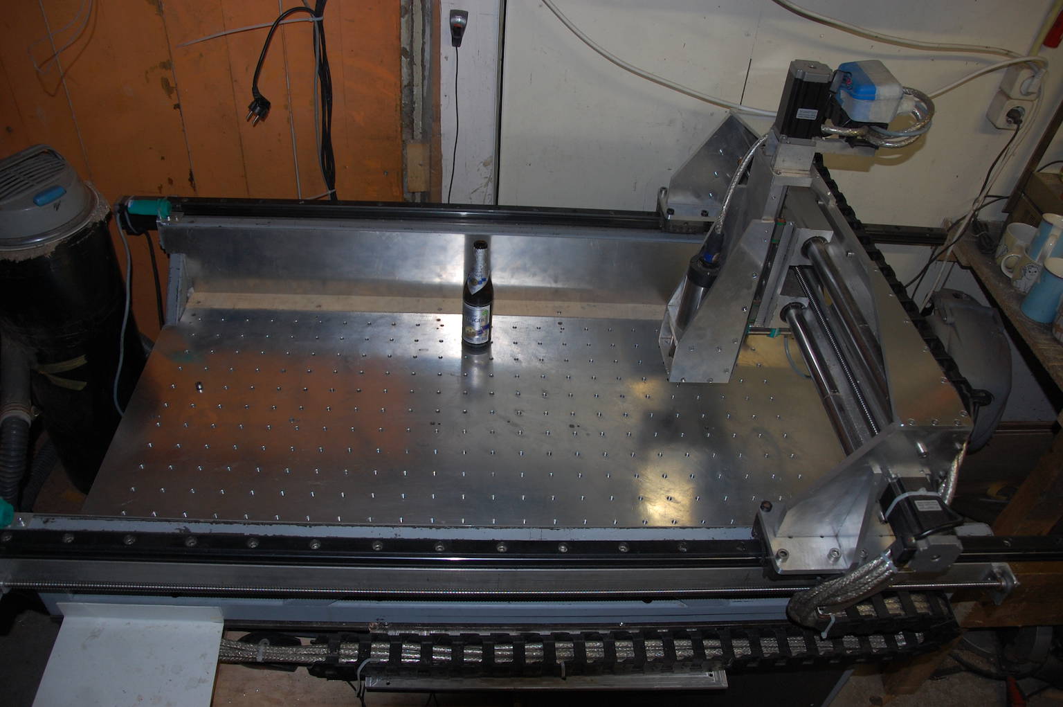

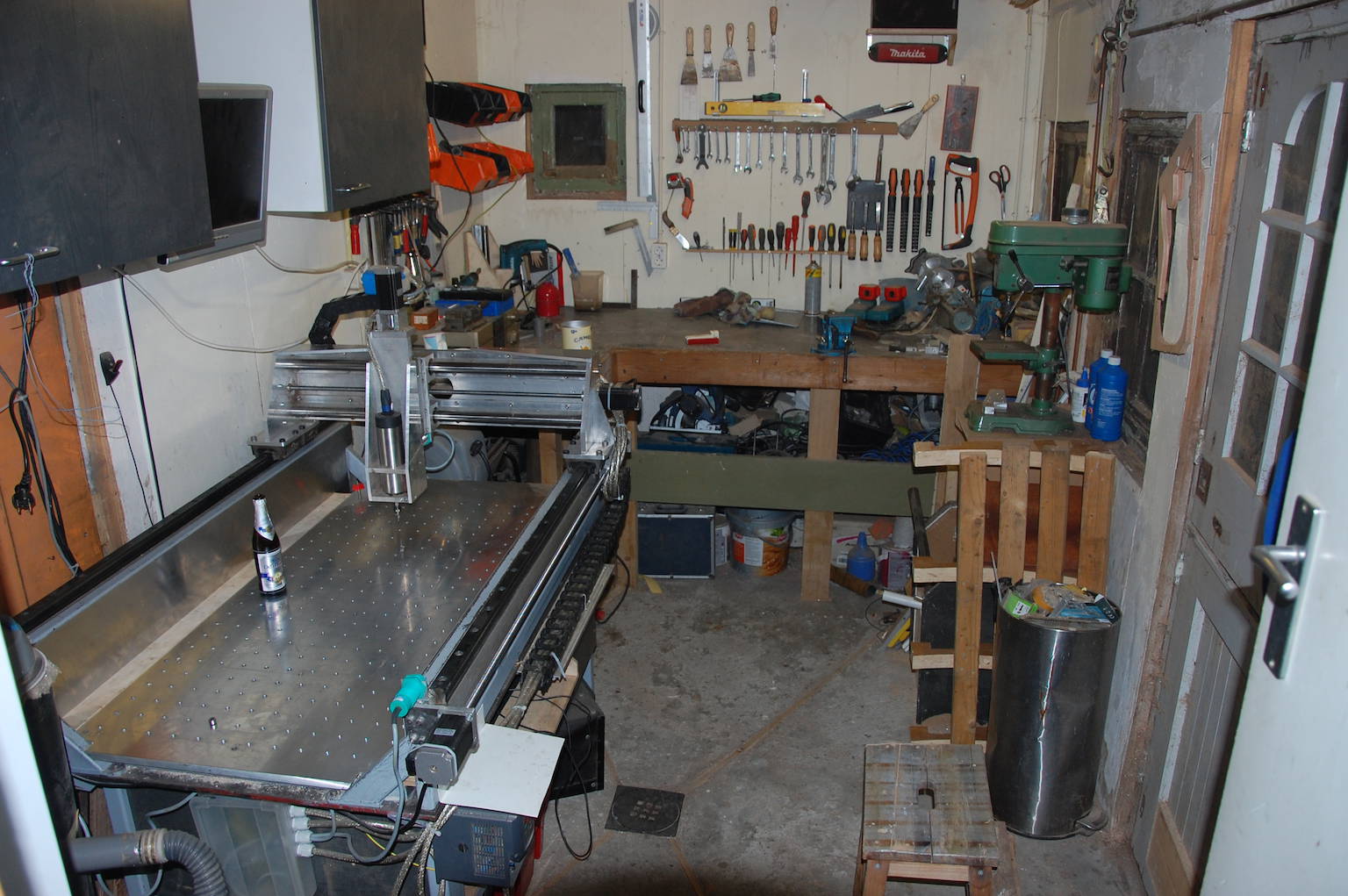

De afgelopen weken ben ik druk aan het hobbyen geweest en voorlopig de laatste wijzigingen/toevoegingen aan de machine gedaan.
Zoal bijvoorbeeld een mooi aluminium bed met een raster van M8 tapgaten om makkelijk dingen te kunnen opspannen. Verder heb ik de zijkanten van de 'bak' nu ook eindelijk dicht en hoop dat het aantal spanen dat overal terecht komt daardoor ook wat minder word.
