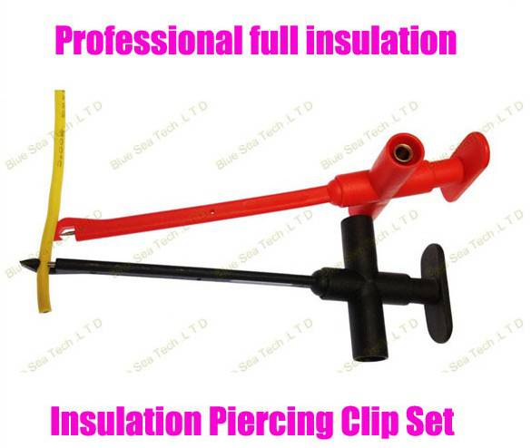

isolatie doorprik probe....
Berichtdoor m_cruiser » do 19 mar 2015, 13:29
bron
Geregeld wil ik een keer meten door de isolatie heen van een kabel, bv bij auto of moto elektronica is het soms handiger om door de isolatie te prikken, dan een dun draadje in de connector te friemelen.
Heeft iemand deze in gebruik, graag uw advies, waar gekocht?
Thx

Inderdaad handige dingen, zie ook https://www.conrad.nl/nl/search.html?se ... KLEPS+2700, incl. BTW en geen verzendkosten.

Inderdaad handige dingen alleen moet je oppassen met het gebruik bij kabels die in vochtige conditie gebruikt worden ( bepaalde plekken in voertuigen). Je prikt een gaatje in de isolatie en daardoor kan er vocht penetreren met corrosie als gevolg.

Ik weet eigenlijk niet of de Hirschmann-klemmen ook door de isolatie prikken/snijden, dus toch maar bij AliExpress.com besteld.
Viel wel mee: €28,35 (met iDeal) voor een setje, maar wel ruim een maand levertijd!

Sorry ik heb niet goed gelezen:
Sicherheits-Klemmprüfspitze mit zweigeteilter Prüfklemme.
Die gefederte Edelstahlspitze kann isolierte Leitungen von 0,25 mm2 bis 1,5 mm2 (3,5 mm Durchmesser) kontaktieren ohne abzuisolieren.
4 mm Durchmesser Buchsensteckanschluss aus Messing.
Dus de Hirschmannen zijn ook geschikt, ongeveer net zo duur en snel leverbaar!
