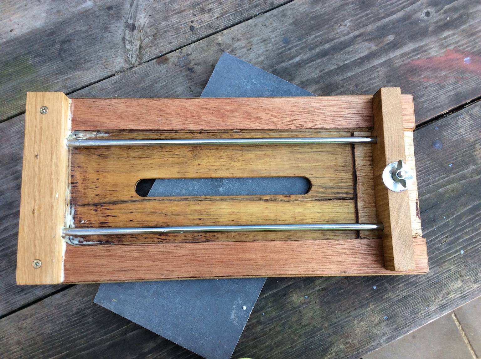

Met dank aan alle inspirerende posts, kommentaar en spinsels:
Versie II cirkelgeleider :rock:

Meer reductie :lol: Maar mooi hoor :rock: Hoe dik heb je nu het hout onder de frees gemaakt? Daar moet nog een draaipunt in wat stevig vast zit.

Gemaakt is een erg groot woord, tis meer zoals dat geworden is, 7mm?

Die lengte ben je dan weer kwijt aan freesdiepte.

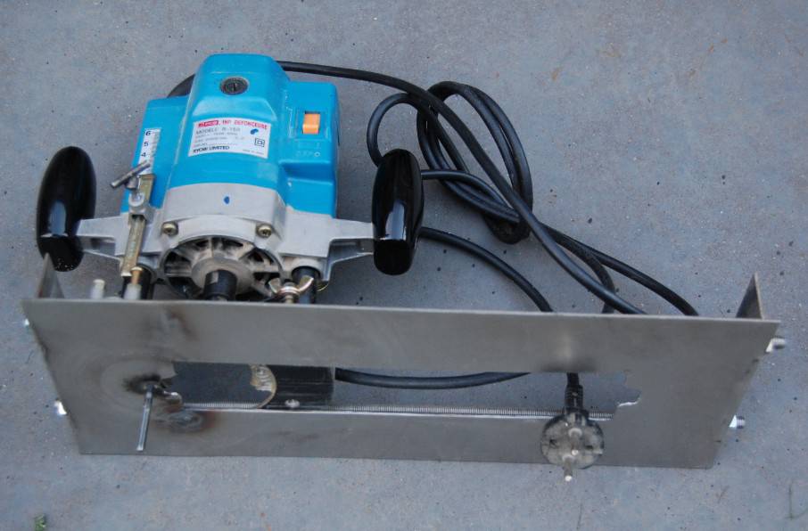

Draaipunt is the next level, twijfel nog tussen een staalspijkerdoorvoer of een fixed rvs-mechanisme dat iedere keer weer werkt.. Einddoel is dit:

En het draaipunt moet idd stevig zijn, anders lubbert het uit en dan krijg je een onvoorspelbare diameter :). Wij hebben een klein stripje rvs gehaad met daarin een gat voor geboord.

Ja en? Hoe wilde je dat anders doen? Bovendien er bestaan lange en korte frezen :D [edit] Ehh, dat weet je vriendin vast ook wel :lol: [/edit]
Ikzelf heb het omgekeerd gedaan met het draaipunt: I.p.v. een spijker een korte inbusbout met een inslagmoer in de cirkelgeleider. De kop van een M6 inbus is precies 10 mm. In het te frezen object boor ik dan een gat van 10mm als draaipunt. Dat heeft ook het voordeel dat je precies de afstand tot de frees kunt uitmeten met de schuifmaat. Maar met 7 mm dikte zal dat moeilijk lukken, mijn plaat is 10mm en dan gaat dat net. De rand van de inslagmoer moet je dan verzinken zodat de machine er overheen kan schuiven.

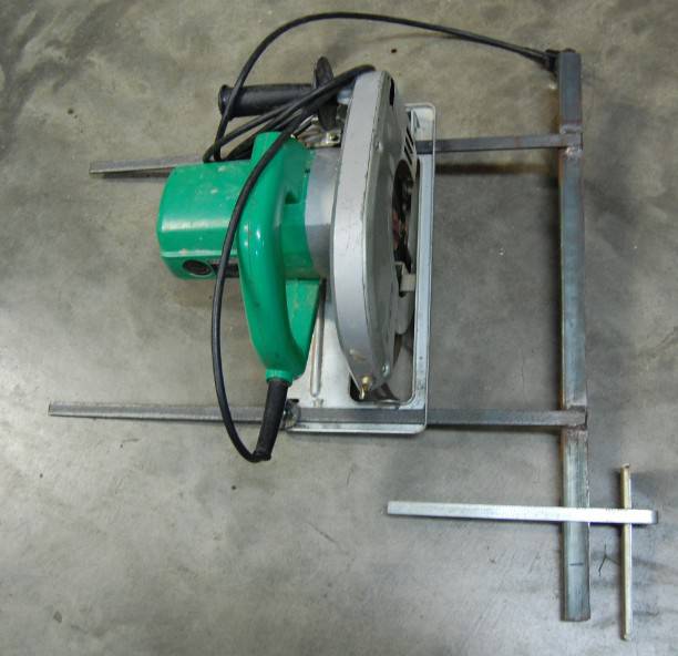

ff meejuichen, heb ook een geleider gemaakt, kleinste cirkel is 49mm...
een wat forsige geleider voor de cirkelzaag tot 50cm (de standaard geleider heb ik er even bijgelegd :rofl: ) en tot slot de omgekeerde elektrische schaaf om dat het toch nooit recht is, met instelbare achterwand om hoeken te schaven.

Zat nog ff te prakkezeren, mss heeft iemand dit eerder al geprobeerd? Als ik nu eens een deuvel als draaipunt neem? De 7 mm zijn wellicht niet genoeg om iets van metaal te gebruiken maar hout?
Een deuvel is prima te verlijmen in de vloerplaat, met wat bijschuren past ie perfect in een 8 of 10 mm gat en mocht ie na verloop van tijd gaan lubberen hops eruit boren en een nieuwe erin gezet!

Kan er geen slagmoer in? Stukje draadeind of afgeknipte bout d'r draaien..

Ha! Ken het aanstaande probleem bij het blijven hangen in prototiepes :) Vandaar ook een onwennig doorzetten in het afmaken van deze!!
Maar, hoe maak je dan een mal? Want, en dat snap ik niet, als je een mal maakt dan maak je tocht eigenlijk ook de cirkel zelf al :think:
Was ook verleidt tot het maken van Pjotr zijn oplossing maar hij raadde het gebruik ervan af in mijn CG omdat er maar 7mm vlees op zit, niet genoeg voor een inslagmoer/imbus... Vandaar de deuveloplossing...

7 mm is gewoon erg dun voor zoiets, bijna triplex Moet het duurzaam zijn neem dan minimaal 9 mm of 10 mm dik.
Enne, wel eens een houtduveltje bekeken? Wat denk je zelf? :mrgreen:
