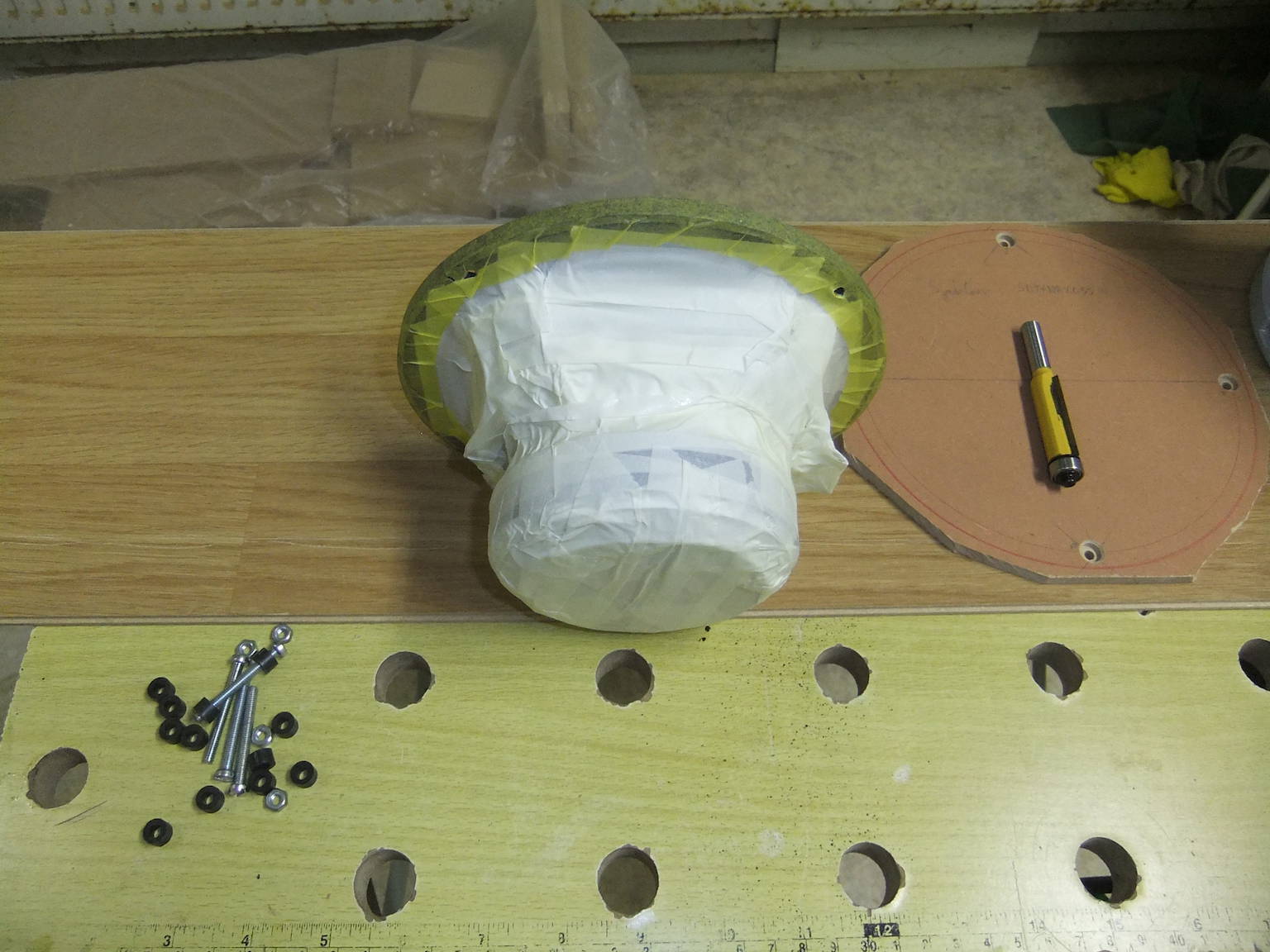

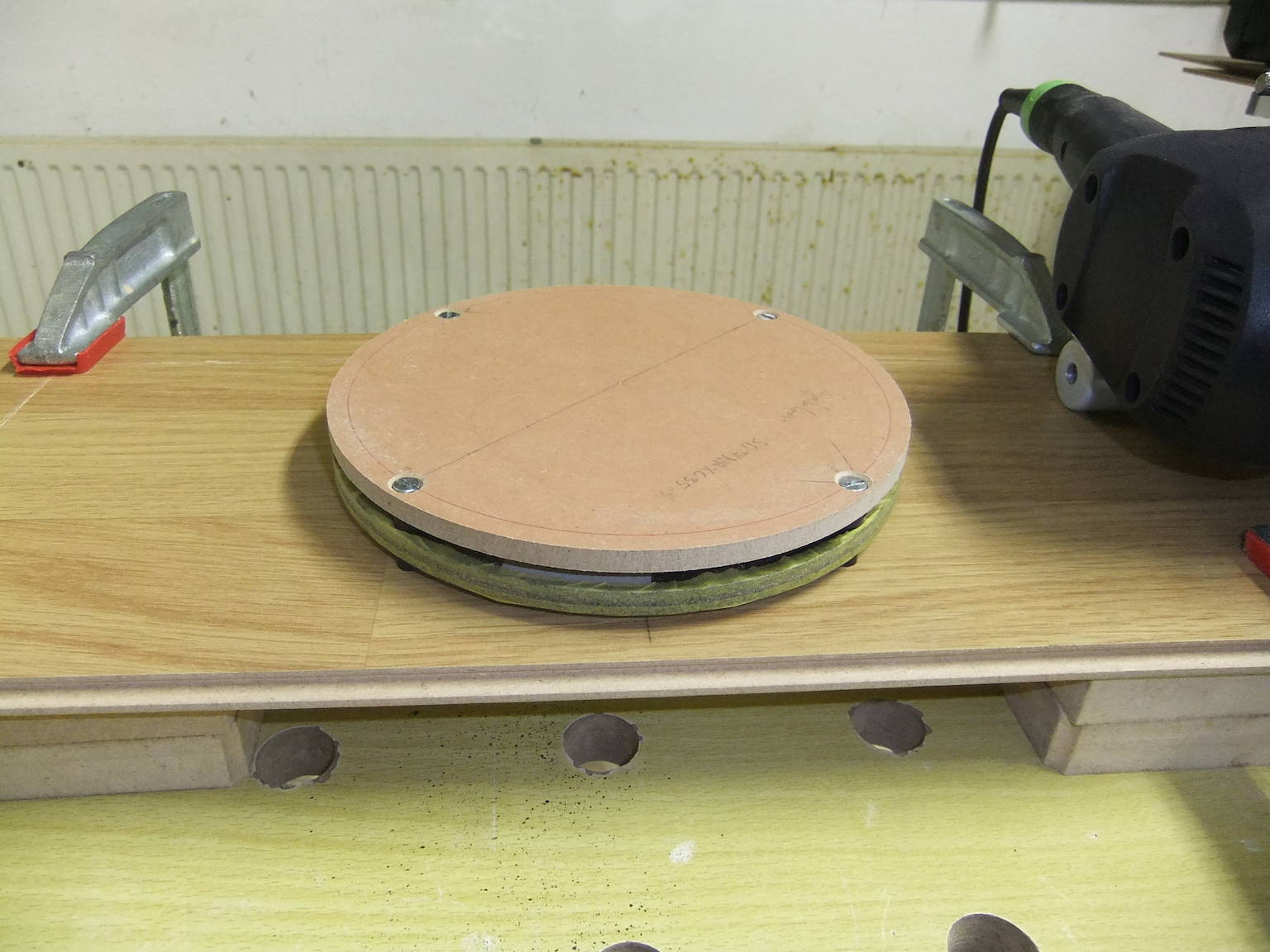

Allereerst moet er een sjabloon van de woofer gemaakt worden.
Daarvoor zaag ik een stukje uit laminaat en monteer deze op de woofer.
Voor de montage moet deze wel goed gemummificeerd worden
Met boutjes en afstandhouders is alles op elkaar geschroefd met een ander stuk laminaat voor een stevige ondergrond.
Dat kan natuurlijk ook met gewone moertjes/koppelmoertjes.
En met lange bouten is een gat uitzagen ook niet nodig zodat de woofer met de magneet op de basis/laminaat gemonteerd worden.
Sjabloon klaar, om de korf te beschermen heb ik een rondje schilderstape eromheen gedaan.
Afkomstig uit de Action (schildertape voor ramen).

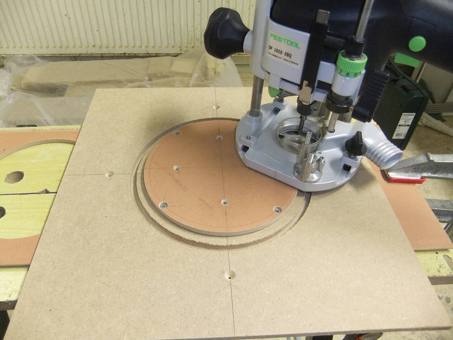

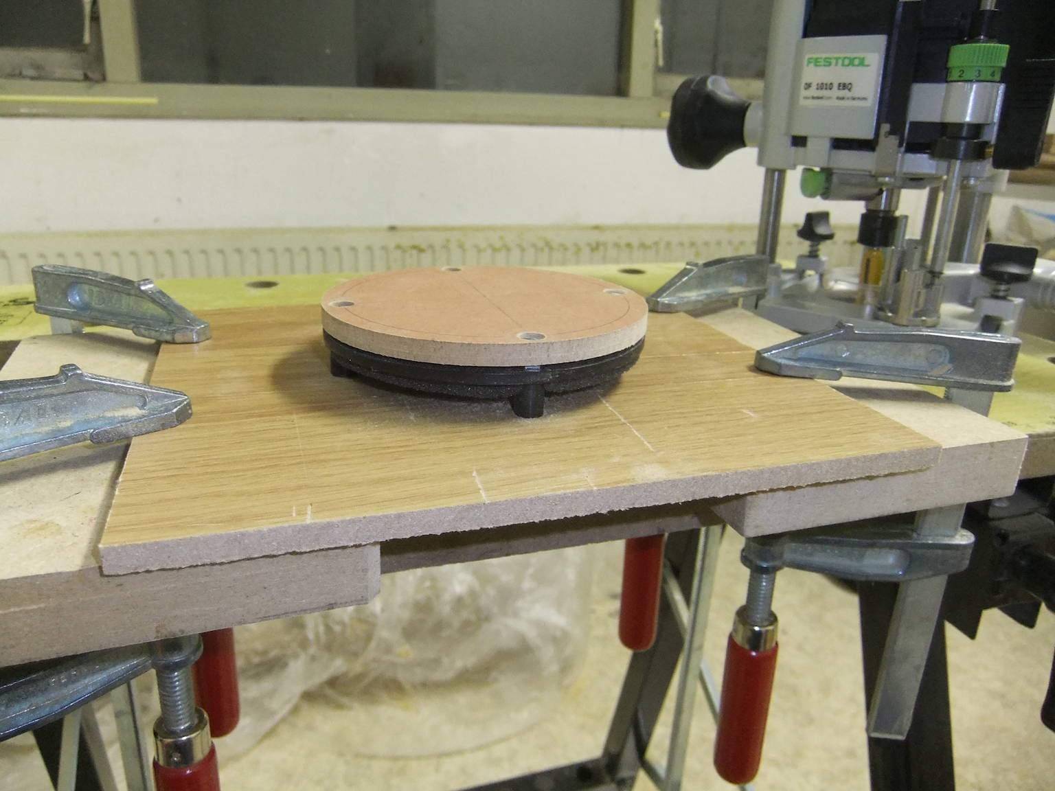

Met het sjabloon wordt vervolgens de mal gemaakt.
Om een speling van 0.5mm te krijgen moeten de kopieeringen en frezen goed uitgekozen worden.
Zelf vind ik het prettig om een mal te hebben waarbij ik een dikke frees kan gebruiken.
Daarvoor ben ik uitgekomen op de volgende maten:
sjabloon -> mal: Ring 24mm, Frees 6 + 7mm.
mal -> wooferverzinking: Ring 40mm, Frees 10mm.
Rekensommetje: (24+7)/2 =15.5mm en (40-10)/2 = 15mm
Je houd dus een verschil van +0.5mm over.

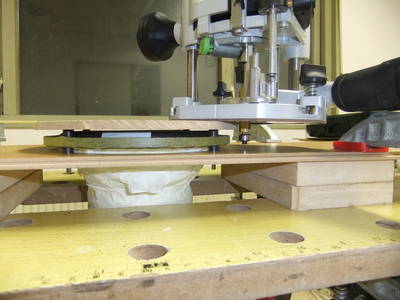

Bij het maken van de mal gebruik ik altijd eerst een kleiner freesje om het bulk weg te halen.
Met een maatje groter maak ik het daarna in 1 rondje af.
Kleine uitschieters worden op deze manier weer weggewerkt.
Je kan natuurlijk ook andere maten voor de kopierringen+frezen gebruiken.
Wat meer gebruikelijk is waarschijnlijk een 17mm & 30mm ring met respectievelijk een 8 & 6mm frees.
De stukjes karton rechts op de foto's zijn normaal niet nodig.
Ik had mij vergist in de hoogte van de kopieerring en kwam daardoor 1mm tekort.
Opgelost door een paar rondjes uit een pizzadoos te knippen en als opvulling onder de sjabloon te gebruiken.

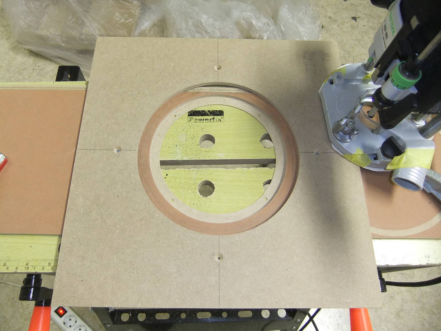

Het maken van de mal.
Op de sjabloon is met behulp van een passer een nieuwe uitlijning getekend.
De woofergaten hadden wat speling namelijk waardoor je niet meer zeker bent of alles nog gecentreerd is.
Het was trouwens handiger geweest als ik de sjabloon had omgedraaid.
Dan is de uitlijning van sjabloon en mal op elkaar te leggen.
Hier heb ik de boorgaatjes daarvoor gebruikt.
Uiteraard de mal ook even testen, hoewel niet op de foto te zien past het perfect :rock:

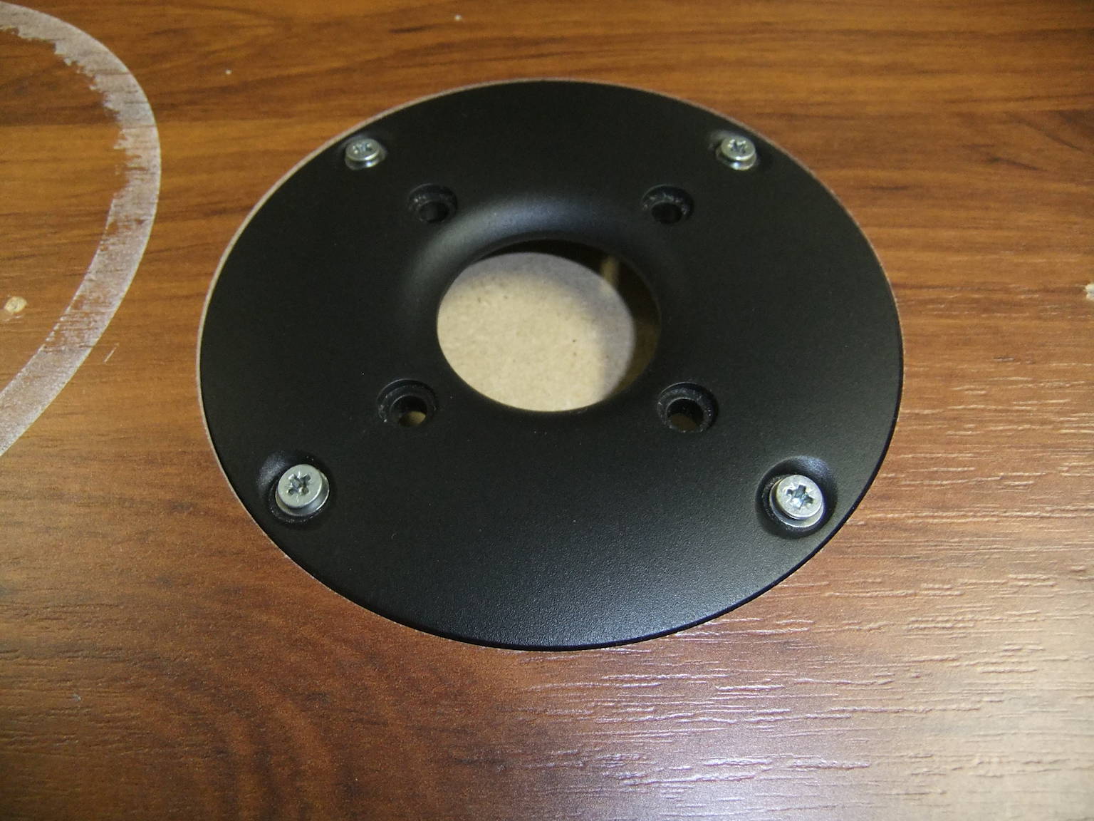

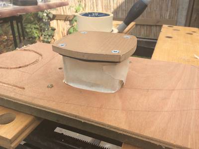

Voor de tweeter doe ik hetzelfde, maar daarvoor gebruik ik alleen de flens/faceplate.
Bij sommige tweeters is de flens alleen niet los te halen (bijvoorbeeld de Vifa XT25/DX25).
In zulke gevallen plak ik de voorkant voorzichtig af met daartussen wc papier als onderlaag/beschermlaagje en wikkel ik de achterkant in zoals bij de woofer.
Edit
Foto vergeten van de tweeter 'mal test':

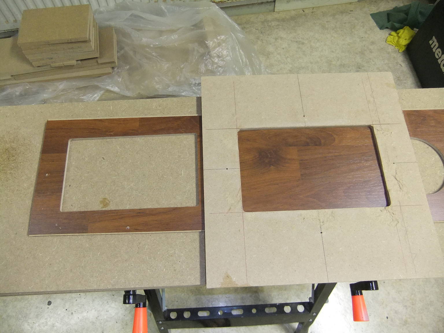

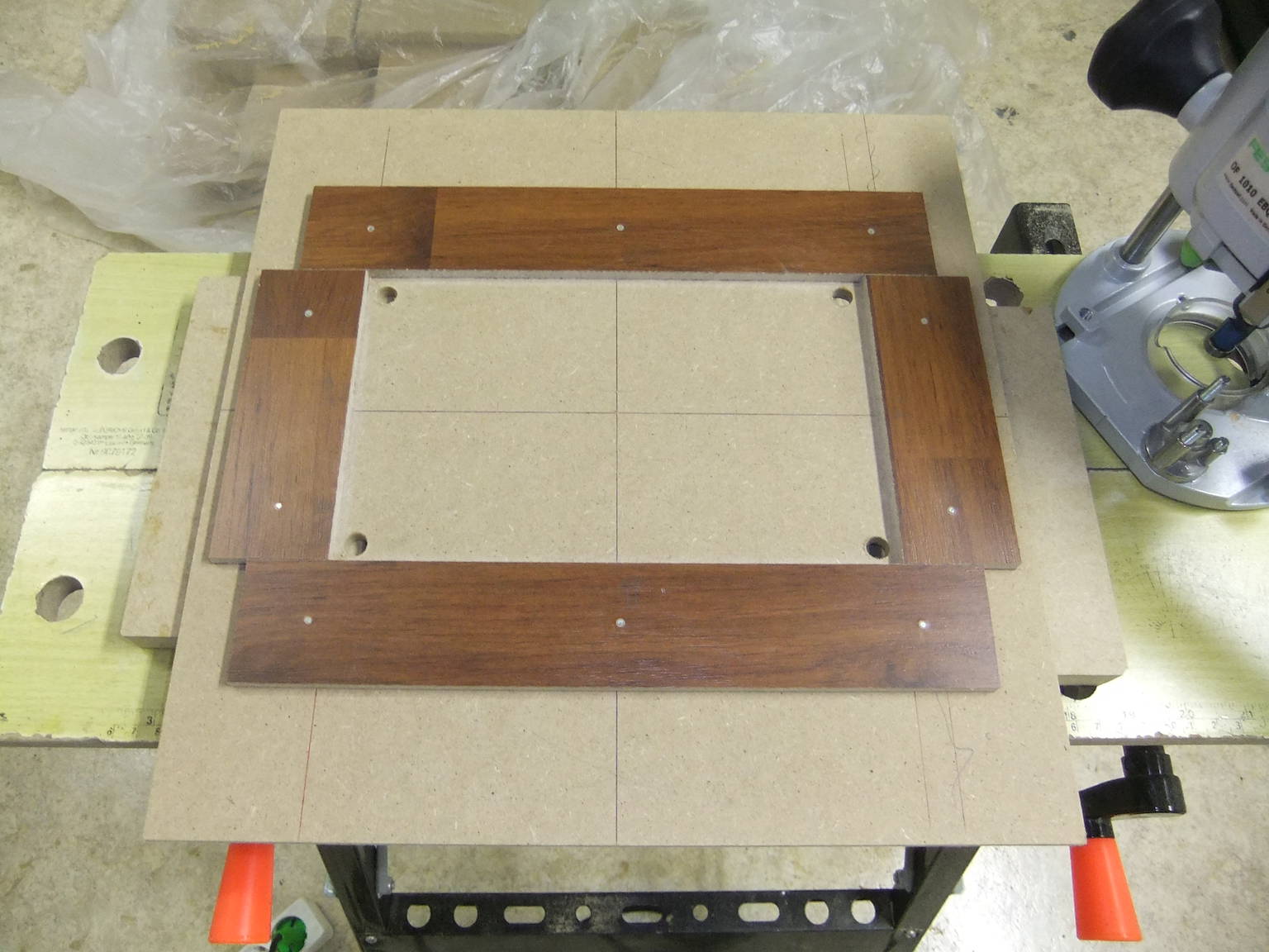

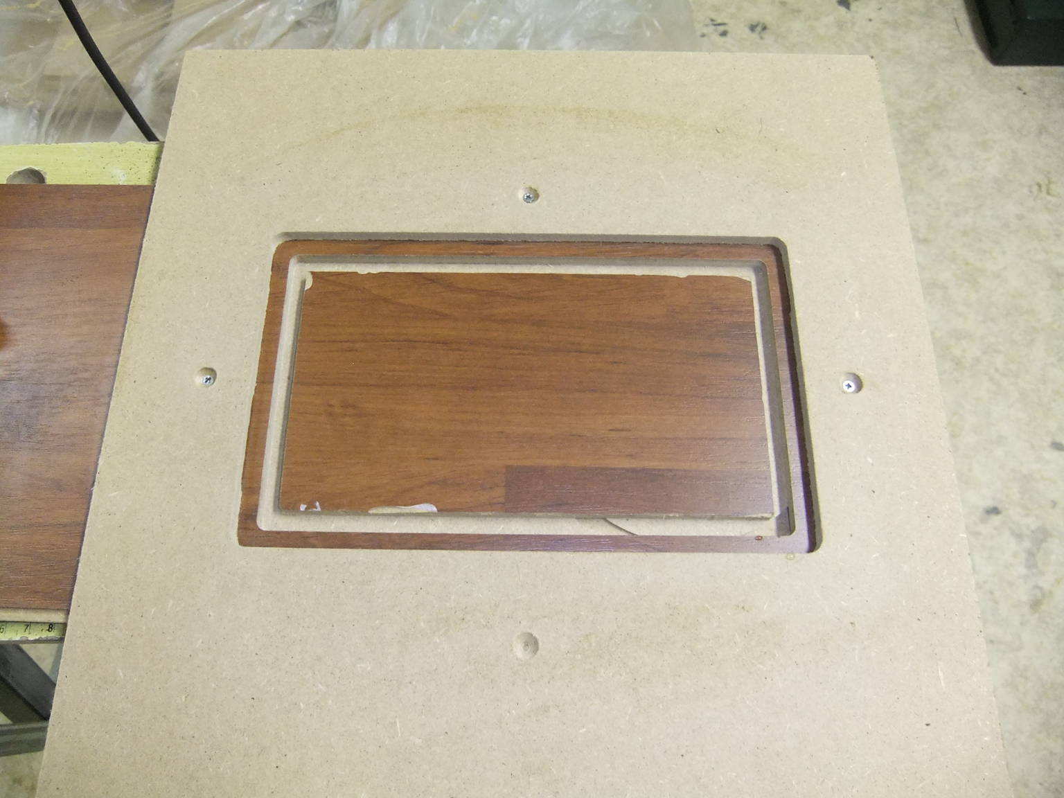

Gisteren heb ik nog de mal voor het luikje bij het filtercompartiment gemaakt:
De volgende keer neem ik alleen niet zoveel tapijttape, wat een prut is dat MDF van de gamma
Op sommige plekken is het voor de helft afgescheurd :boos:
Gelukkig is de mal nog wel bruikbaar:

Archie schreef:
Chris_T schreef:In de afgelopen weken ben ik druk in de weer geweest met het maken van diverse mallen.
Veel voorbereidende werk is nu klaar en de bouw van de kasten kan echt beginnen.
Hee Chis_T! Nogmaals een ferm dankie-san hoor :)
Ben nooit zo'n Little Pete Precise geweest maar dankzij je heldere uitleg en de photoos is het gelukt om een perfect sjabloon te maken van de Frs8!
:goedzo: :goedzo: :goedzo:
Voor de volgende stappen geeft dit moed ende vertrouwen, nu is het wagten op de kopieerring die besteld is...
TubeHead is een beetje dom... Maare dan heb je een exact kopie van de vorm van de driver. En dan ? Zit je nog met de dikte van het freesje ? :?: O:)
Archie
Berichten: 569
Lid geworden op: wo 05 aug 2015, 13:48
Locatie: Tilburg
Re: how-to: custom freesmal maken voor driver
Berichtdoor Archie » do 05 nov 2015, 17:42
TubeHead schreef:
TubeHead schreef:TubeHead is een beetje dom... Maare dan heb je een exact kopie van de vorm van de driver. En dan ? Zit je nog met de dikte van het freesje ? :?: O:)
Dat zou ik niet dom willen noemen hoor, snapte het zelf pas nadat ik het gedaan had en voor me zag!
Je hebt dan idd een exacte kopie van de vorm (het lager van de kopieerfrees volgt immers de contouren van de driver)
Die kopie plak je op een stukkie hout (of schroeven natuurlijk)
De kopieerring gaat op de frees en de freesbit erin. In mijn geval is de ring 17mm en het bitje 6mm
Mal nummer 1
De frees gaat snijden op het volgende punt: (Gemeten vanaf de rand van de kopie van de driver, naar buiten toe)
Ring plus Freesbit / 2
Oftewel 17+6 / 2 = 11,5mm
Als je nu dezelfde ring en hetzelfde freesbitje gebruikt op de mal die je net gemaakt hebt gebeurt er het volgende:
Mal nummer 2
Afstand (vanaf mal nummer 1 terug naar binnen toe) is Ring minus Bitje / 2
Oftewel 17 - 6 / 2 = 11mm
Het verschil dat je overhoud is 0,5mm. Eerst ga je 11,5mm naar buiten toe en vervolgens ga je 11mm terug naar binnen toe. De driver heet dus aan alle kanten 0,5mm speling en past er dan mooi in :)
Hoopt dat je er iets aan hebt, mochten er fouten staan in mijn redenering dan vul het maar aan hoor :goedzo:
