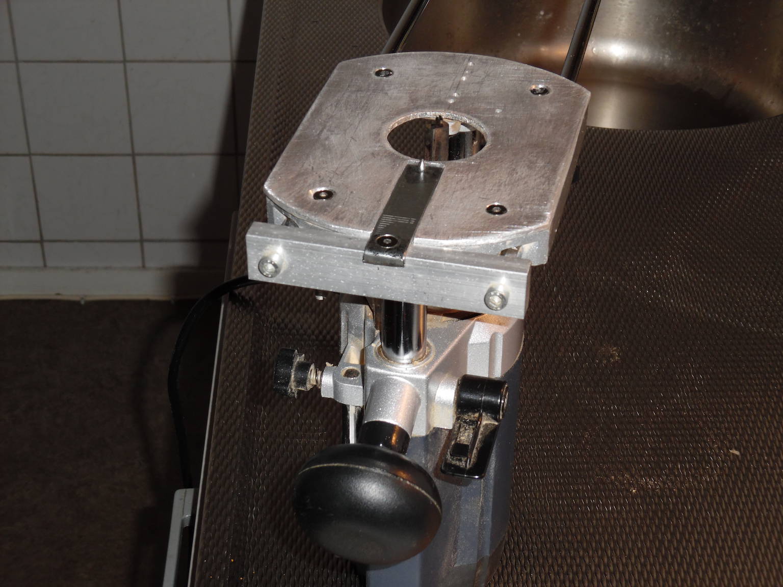

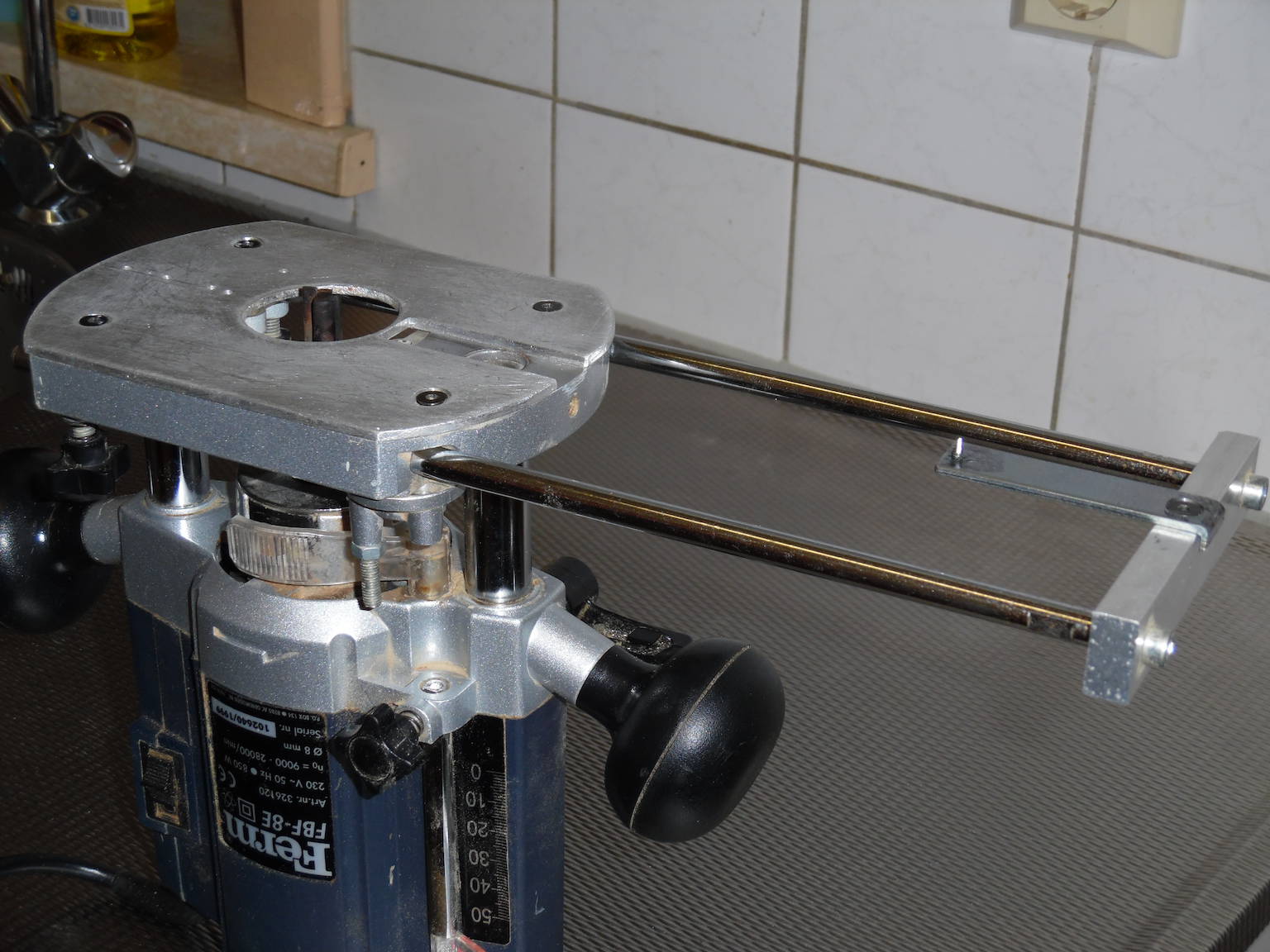

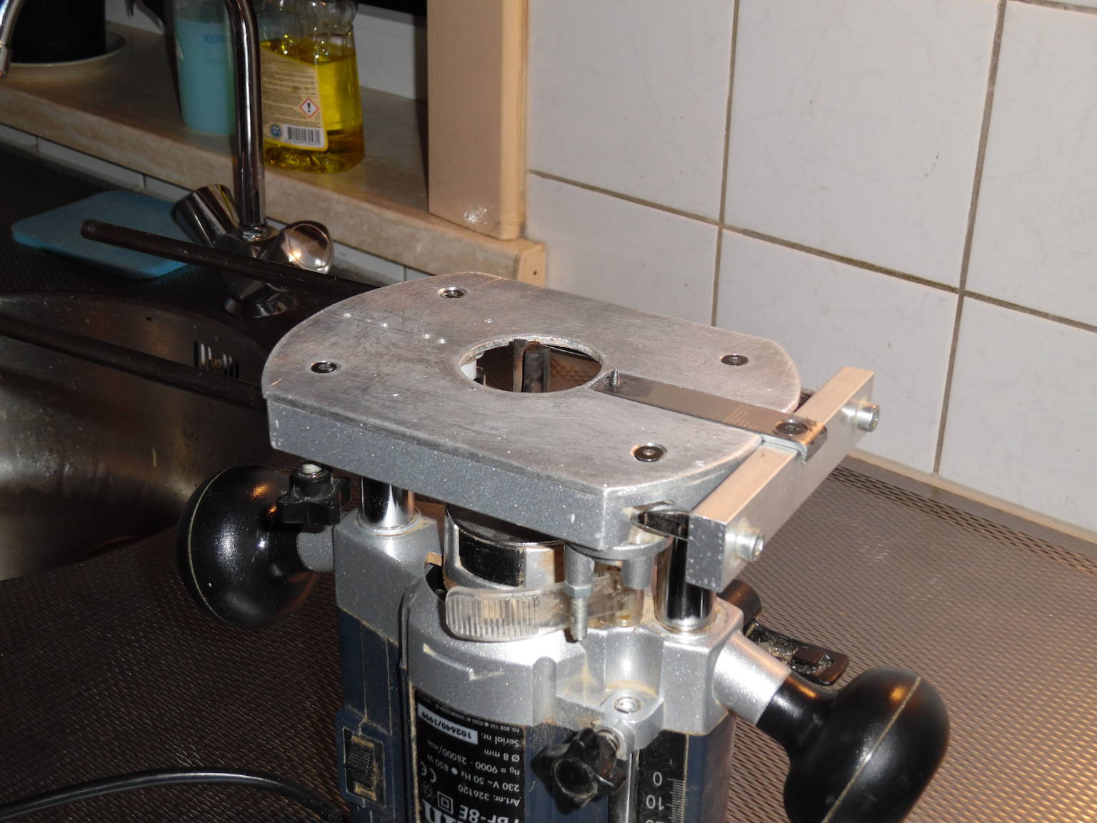

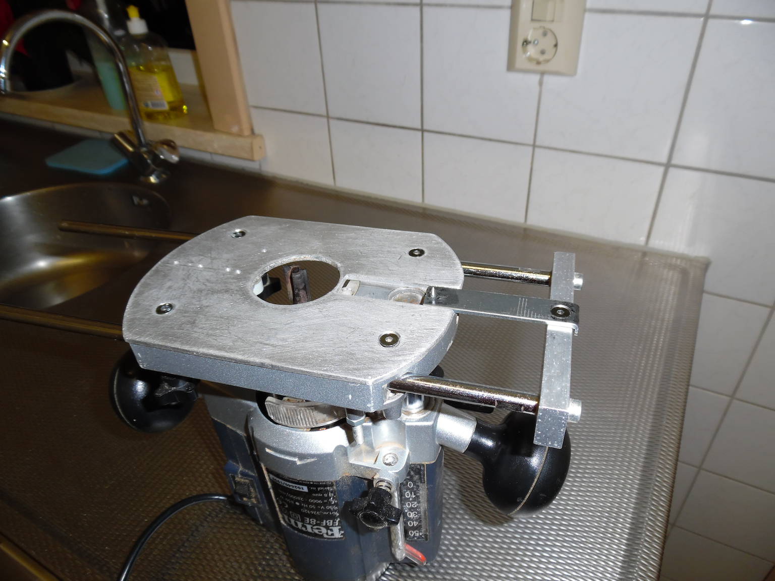

Ik heb ook een 360 cirkel geleider gemaakt van aluminium en staal, plaatje van de frase nagemaakt van aluminium en een strip ook van aluminium 10x20x105mm en een stalen strip 2.5x15x65mm met een puntje gemaakt van m5 schroefdraad of zoiets.
Ja van multiplex kan ook maar op mijn manier veel compacter, wat meer handelbaarder.
De minimum afstand is diam. van 67mm. en de maximum is 504mm. en als ik het stalen plaatje omdraai dan komt ie op 554mm.
zal er wat foto's bij zetten voor mensen die hem namaken, oja het werk 100% goed.

Dat ziet er handig uit.

Ik zou alleen een iets langere borging gebruiken...

Ik vind 'm mooi :goedzo: Waarom zit de alu plaat eronder? Is dit om in hoogte gelijk te komen met de strip op het eind?
