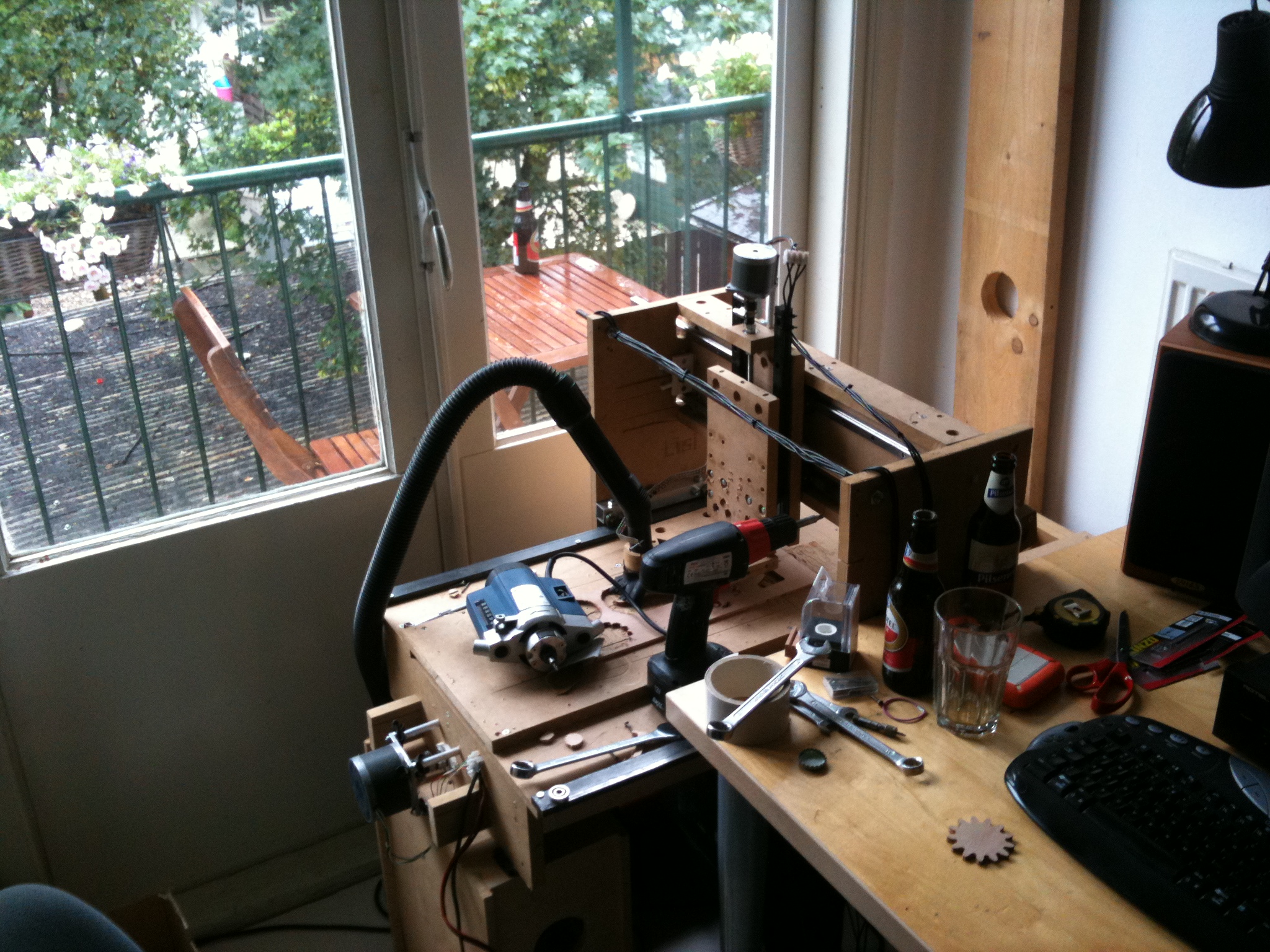

In 2011 dacht ik ik koop wat mdf wat draadeinde super goedkoop controller bordje en ga kijken of ik iets kan maken wat iets kleins kan frezen :) het leek me geweldig koffie drinken en kijken hoe iets gemaakt werd ;) Lineair lagers bestonden uit skate lagers en stukken platstaf en wat onderdelen van scanners. ik had 3 kleine stappen motoren gekocht bij een elektronica dump en gaan maar. het bed en hoofd frame eigenlijk bestond uit mdf in stroken gezaagd op mijn balkon om zo een soort schaakbord te maken van latten om zo een 'stevige' basis te maken zonder dat ik 10 massieve planken nodig had, kan alleen halen wat ik op een fiets mee kon nemen, en ojah stevig was relatief natuurlijk :)
CNC Nr 1
ik heb helaas maar liefst 1 foto van dit ding :) en een filmpje in actie... nouja actie :) val er bijna bij in slaap als het niet zoveel herrie zou maken, maar veel van geleerd.
hier in actie ;)
https://youtu.be/knUdGduf65s
Het ding stond ook gewoon in mijn werk kamer waar ik ook afleveringen voor geluid van de tv voorbereide ideale locatie hahaha :)
maarja zoals je ziet kleine bovenwoning niet veel keus

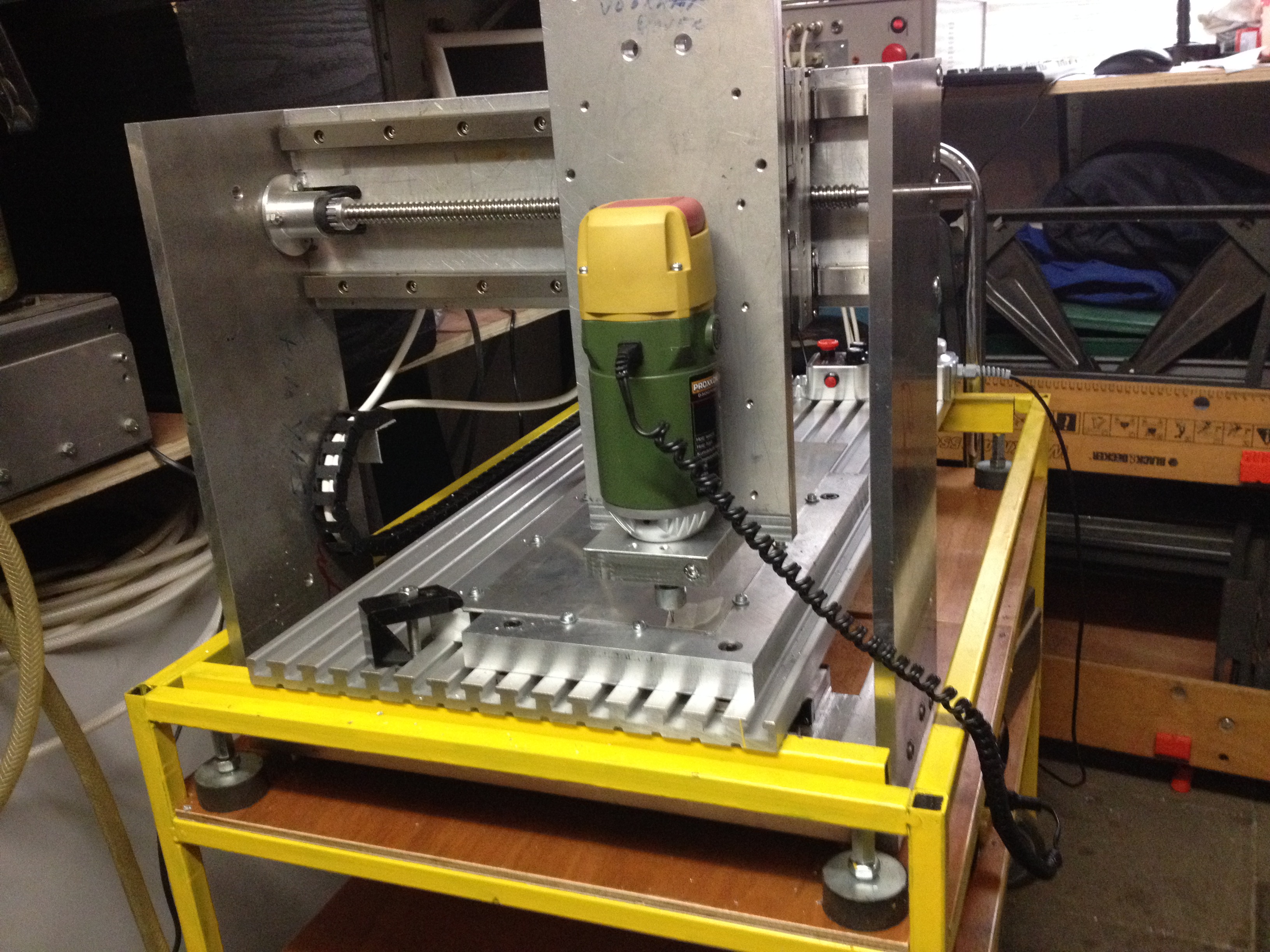

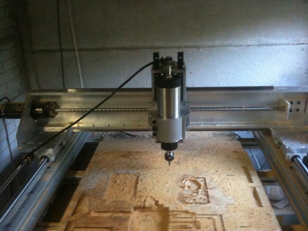

CNC NR 2
Bij CNC nummer twee gebruikte ik eerst nog het goedkope bordje en MDF als basis materiaal voor de machine, als ik een klein beetje geld over had (student) kocht ik een 2e hands onderdeel en verving dat, dus langszaam maar zeker was het een soort bij elkaar geraapt zooite van zelf gemaakt linear rails van staal met skate lagers en SKF linear guides and echte ballscrews :) haha aardig Frankenstein ding :)
Hier zijn een aantal onderdelen al vervangen maar de basis is nog steeds mdf en de grootste as is nog steeds zelf gemaakt knaken geleiding :)
hier freest het wat mdf

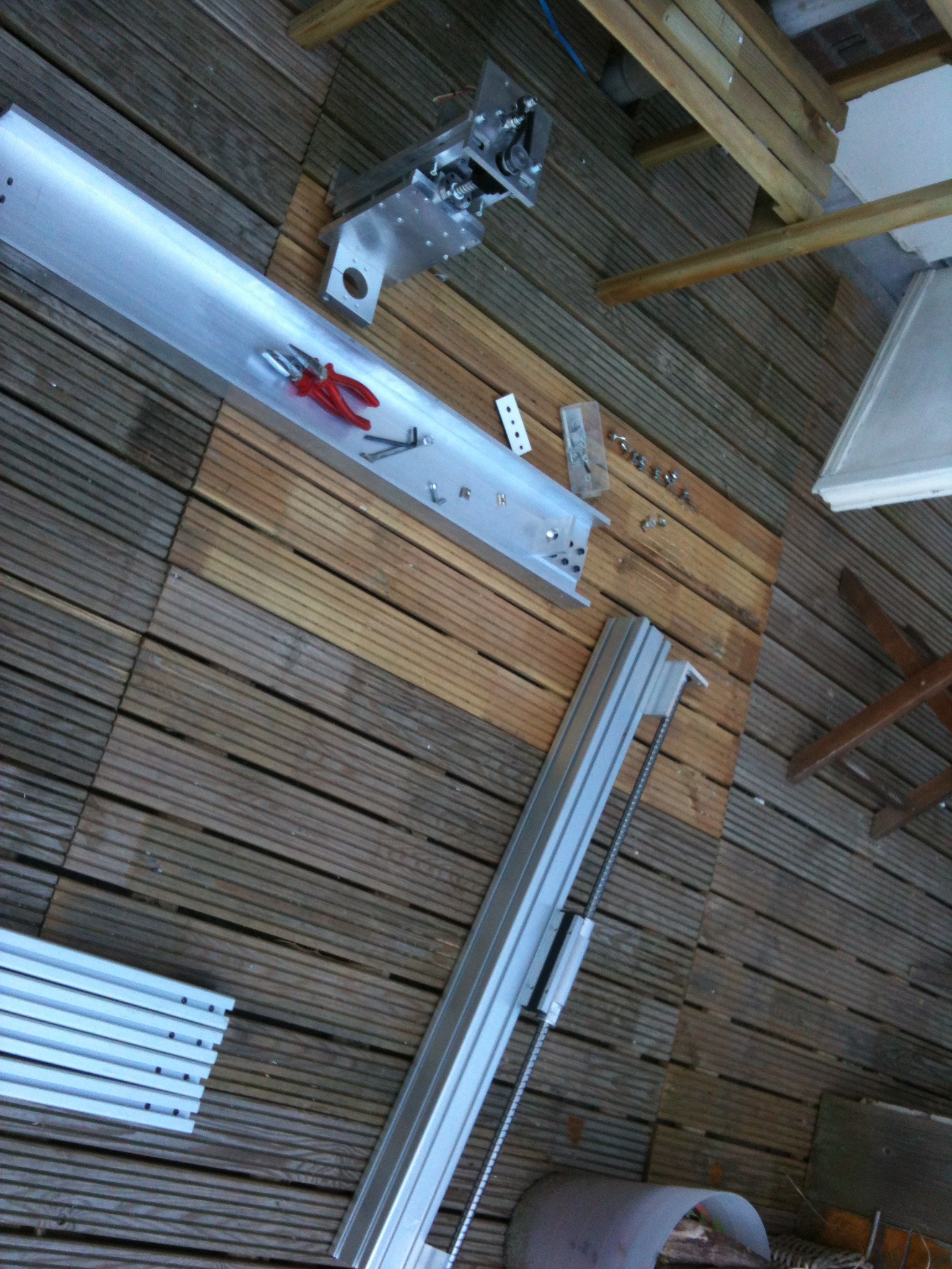

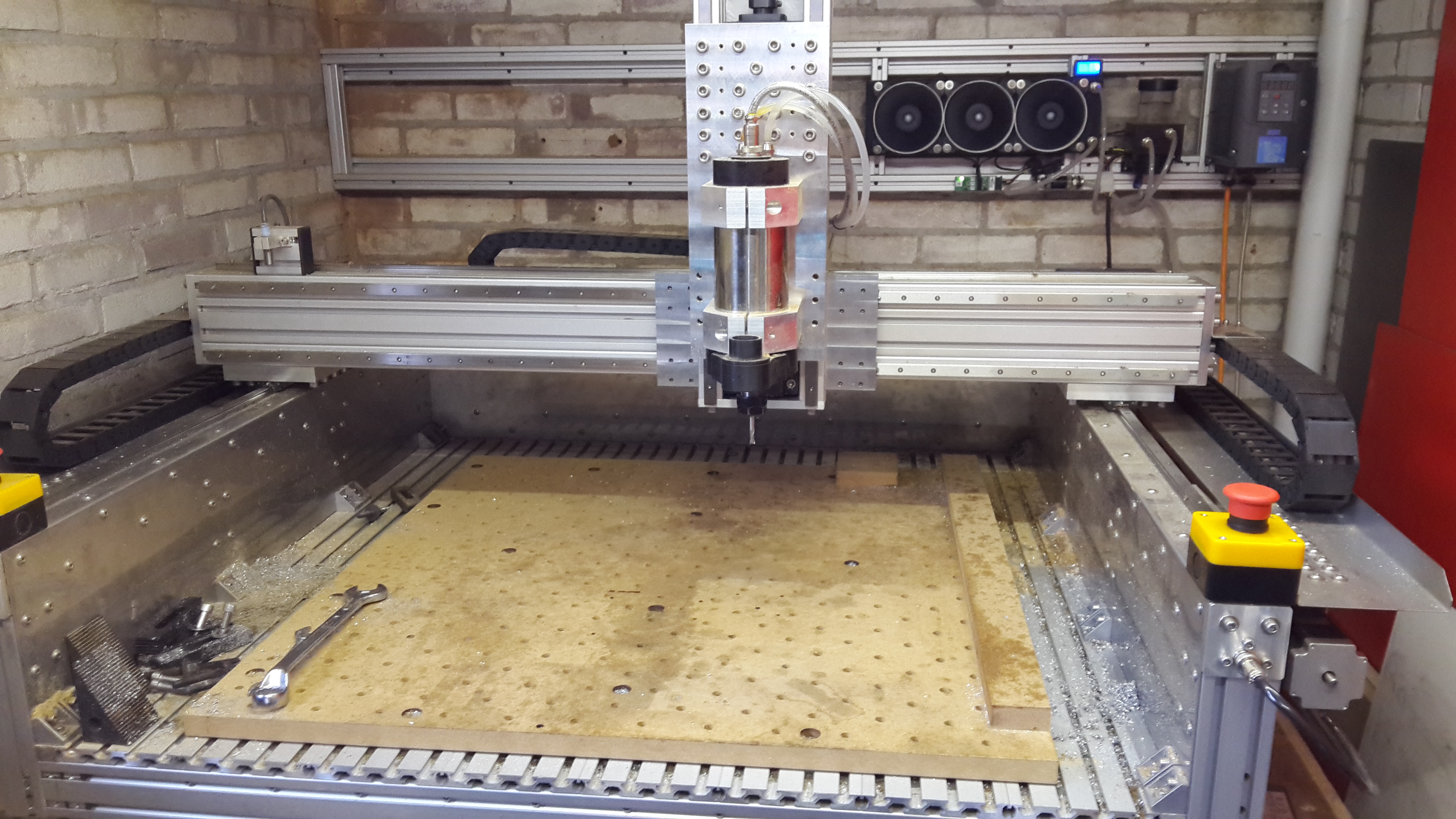

CNC Nr 3
En hier kon ik eindelijk de machine in zetten om CNC nummer 3 te maken. dat was nog een beetje geklooi omdat alle goede onderdelen van deze machine gebruikt werden in de nieuwe :) ik had tenslotte nog steeds geen geld :)
https://youtu.be/A6LOCKI2Z1w
hier wat onderdelen die hij met pijn en moeite toch maar mooi gemaakt heeft, mdf freest aluminium ;)

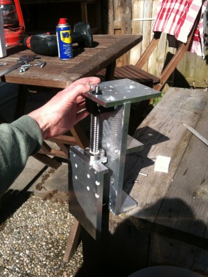

De top plaat van de Z as
De plaat waar de frees motor aan komt met een gleuf erin gefreest zodat hij genoeg ruimte heeft om over het lager blok te gaan

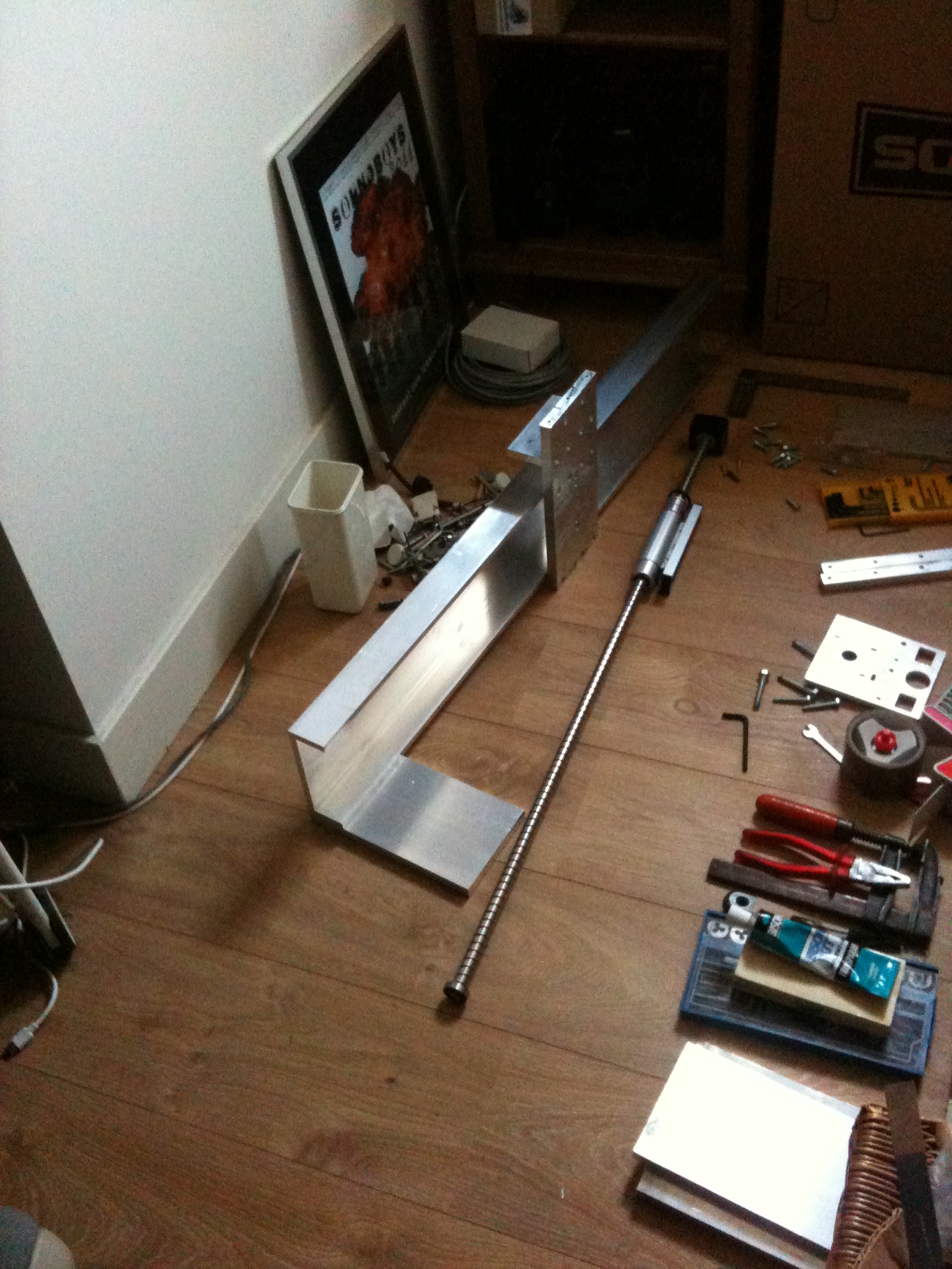

Bijna complete Z as linear rail mist nog en de motor
De brug en een van de Kogelomloop spindels die aan beide kanten zitten om de y as heen en weer te bewegen
en een van de balken van het frame waar de Y as boven op komt met een linear rails
Leuk om op te merken is dat ik alles in sketchup had getekend en met alles wat ik moest frezen (zoveel mogelijk) rekening gehouden had met bestaande maten platstaf.
Ik had dit gedaan omdat CNC Nr 2 nog steeds een machine van mdf was, en ik geen hele lappen Alu kon gaan frezen met dat ding. Dus toen ik alle stukken platstaf had besteld op maat. freesde ik in een stuk hout exact een pocket waar het stuk platstaf voor het des betreffende onderdeel precies in paste, zo freesde ik alleen de dingetjes er uit die hoogst nodig waren en ik niet zelf met de boor kon doen, dus voor alle normale gaten liet ik hem alleen een pilot gaatje maken en deed ik de rest wel op de boor kolom :) ook een goedkoop prul ding trouwens.
Hier de eerste bewegingen van de Z en y as
het werk oppervlakte is 780 mm x 650 mm dus ruim kwart platen van de doet het zelver, voordeel is van de open achterkant dat ik wel kan door schuiven in de lengte/
https://www.youtube.com/watch?v=bkoa80ANfPs

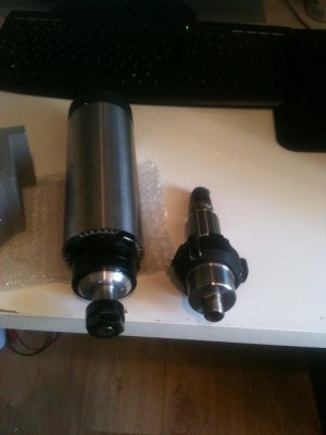

Als laatste heb ik er een nieuwe Frees spindle op gezet een High frequency chinees :)
Hier in actie waar ik kijk hoe snel ik door mdf kan, ik doe het daar nog met 4mm per keer tegenwoordig 18mm in een keer, wel ietsje minder snel als hier maar scheelt als nog gigantisch veel tijd. '

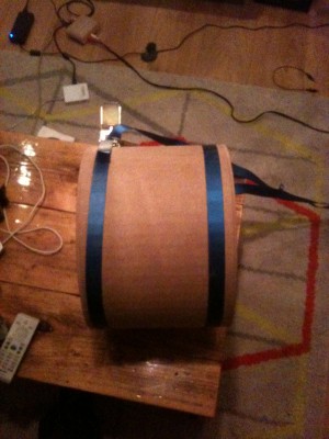

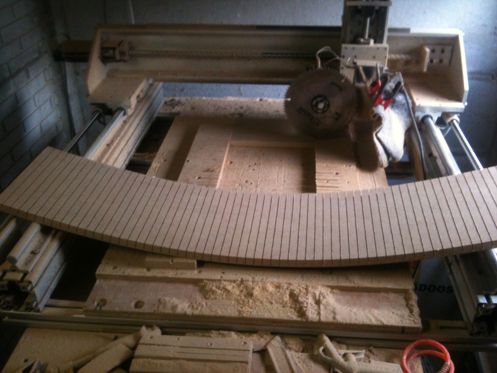

En hier nog een houder gemaakt voor het meest gevaarlijk stuk gereedschap dat ik heb :) (ja ja ja dat lapje daar is vragen om problemen of een klem in mijn oog.)
Ik had dit gemaakt om kerf bending wat makkelijker te maken gezien ik geen zaag tafel heb :) maar had nog wel een pruts cirkelzaag motor uit son inimini hobby tafeltje.
En een life action filmpje :) van de zaag in actie hehe
https://www.youtube.com/watch?v=H_wJCVRtVHw
https://www.youtube.com/watch?v=NxAQnf86iX0

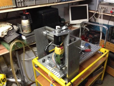

Ik heb mijn frees opgebouwd uit Alum. rest materiaal van een Zagerij Dus wat in de container lag voor 2€ per kg
De rails en karretjes van uit uit preventief vervangen in een melk pakken fabriek
En de kogelomloop ook van zo iets
Motoren en breakoutboard nieuw idem drivers wel wat gedaan met kleinere motoren maar er ging wat fout en vertrouwde die niet De kleinste is 2,5 NM en de Andere 2 ZIJN 3 NM aandrijving xas direct en Y en Zas via tandriempjes
Dat laatste bevalt mij het best reduceert de trillingen lawaai en nagenoeg geen rek
Er moeten hier en daar nog wat puntjes op de I gezet worden maar ik heb simpel niet de kracht meer er voor
Dus gebruik zoals hij is
Er zit wel een zwaardere freesmotor op een kress 850 watt en dichte zijkanten
Bereik 550x300 en kan er redelijk nauwkeurig +/- 0.1 mm aluminium mee frezen

Tof ! hier ook een cnc (sinds begin dit jaar) nog veel leren en oefenen
CNCzone vertoef ik ook wel, daar zitten lui die dat spul dromen, heel gaaf
Behulpzaam ook zeer zeker
Dit is mijn masjientje

ziet er goed uit ! erg netjes !
