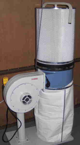

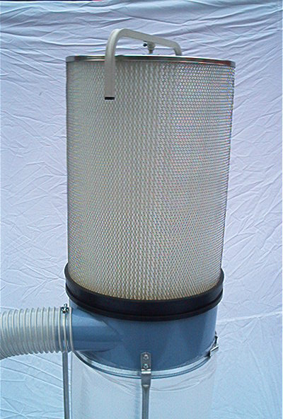

De Scheppach stofafzuiging die ik gebruik voor mijn Zaag- en schaafmachine heeft een doekfilter. Dit doek zit bij het CNC frezen van MDF zeer snel vast. Tevens komt er nog veel stof door het doek heen.
De Metabo multifunctionele stofzuiger die ik voor mijn bovenfrezen gebruik(te) heeft slechts een 25 liter opvangcapaciteit en een 20 cm vouwfilter. Het resultaat op de CNC is dat de opvangbak onmiddelijk vol zit en ook het filter volledig dichtglipt binnen het uur.
Vandaar ben ik op zoek gegaan naar een stofafzuiging die geschikt was voor het CNC freeswerk. Dus een hoge opvoerdruk heeft, veel stof kan opvangen en een enorm groot filteroppervlak bezit met een redelijk kleine Mesh.
In Duitsland heb ik een goede basis gevonden.
Dit toestel heeft een radiaalventilator, net zoals de Scheppach, maar met een hogere opvoerhoogte en een groot vouwfilter.

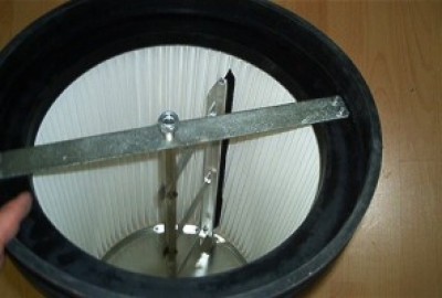

Dit vouwfilter is tevens voorzien van een draaiinrichting waarmee het filter eenvoudig kan worden uitgeklopt.
De dichtheid van het vouwfilter zou dermate fijn moeten zijn dat er geen stof meer doorkomt.
Volgens de verkoper zal dit type filter binnenkort zelfs verplicht worden bij toestellen voor stofafzuiging.

Flop!
We leren met vallen en opstaan.
Ik was al bang dat hij de reductie van 100mm naar 30 mm niet goed zou verdragen, en zo is het ook.
Als ik de slang van 100 mm naast de freeskop hou, dan gaat alle stof mooi weg.
De afzuigadapter op de freeskop heeft echter een aansluiting van slechts 30 mm.
Daardoor is de drukval te hoog voor deze ventilator waardoor hij niet genoeg druk meer over heeft om het stof weg te krijgen.
Ik had nog een driedubbel zo grote radiaal ventilator liggen (3000 m³/hr). Die heb ik er nu aangehangen, maar ook hier hetzelfde probleem. Niet genoeg opvoerdruk.
De Metabo alleszuiger heeft een opvoerdruk van 170 mBar, daarbij doet ie 200 m³/hr. Dat is minstens nodig.
Ik vermoed dat die grote centrifugaal ventilatoren slechts een 50 tot 100 mBar kunnen opbrengen bij een diameter van 100 tot 130 mm.
Ik ga nu op zoek naar een alternatief. Een soort drukpomp. Zo'n 300 mBar lijkt me wel minstens nodig, en een volume van tussen de 500 en 1000 m³/hr.
De afzuigadapter op de freeskop zal ik dan ook zelf moeten maken zodanig dat er minstens een 40mm afzuigslang op past. Nu is slechts 28 mm mogelijk.
Het filter en de zak op zich zijn wel in orde.
De opvangzak heeft 60 liter inhoud. Dit is een linnen zak waar je best een plastic afvalzak insteekt. De linnen zak beschrmd de plastic zak tegen scheuren.
En de plastic zak voorkomt dat er langs die weg toch nog fijn stof naar buiten gaat.
Het patroonfilter is 36cm doorsnede en 50 cm hoog. Heeft een vouwratio van 4:1.
Dat is dus een dikke 2 m² filteroppervlakte.
Met het eenvoudige borstelsysteem en af en toe eens uitblazen zou dat voor de komende 10 jaar toch voor een stofvrije werkruimte moeten zorgen.

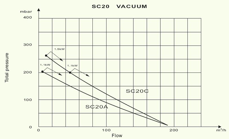

Ventilator capaciteit:
ik ben net volgende informatie tegengekomen van de gebruikte ventilator in de Bernardo stofafzuiging.
Er staat statische druk in H2O 14,5
Air volume 1020 m³/U
De H2O opgave neem ik aan dat ze daar druk waterkolom bedoelen.
De 14,5 zou dan in dat geval een hoogtemaat kunnen zijn.
Met andere woorden 14,5 ??? druk waterkolom.
10 meter waterkolom = 1 bar als ik mij goed herinner.
Die 14,5 zouden dan cm kunnen zijn.
Dat geeft dan 14,5 mBar.
Dat is zo goed als niets! en kan verklaren dat de ventilator niet werkt bij het verkleinen van de sectie van de aanzuigslang.
Die 14,5 zou ook dm kunnen zijn. Dat zijn dan 145 mBar, is geloofwaardiger als ventilator, maar dan zou hij bijna zo goed moeten werken als de Metabo alleszuiger. En dat doet ie niet.
Ik ga er dan maar vanuit dat het 14,5 mBar onderdruk is.
Opgave is dan om een ventilator te plaatsen die 15 keer !!! zo sterk is wat druk betreft. Volume mag halveren.
Ben bang dat dit een moeilijke opgave gaat worden.!

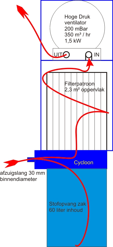

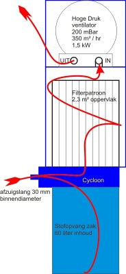

na verschillende experimenten ben ik tot de volgende conclusie gekomen.
Dit is het resultaat van mijn zoektocht naar de voor mij ideale afzuigventilatie.
Ik weet niet zeker of deze informatie kompleet en juist is, advies is natuurlijk altijd welkom.
Om stof weg te zuigen direct aan de frees heb je een hoge luchtsnelheid nodig. Zeg maar een veelvoud van de omtreksnelheid van de frees of de aanspanmoer. Pas dan kan een perfecte luchtstroom worden gecreëerd.
Om die hoge luchtsnelheid te bekomen is een dunne aanzuigmond nodig.
Om het benodigde luchtvolume door die kleine aanzuigslang te krijgen is een sterke onderdruk nodig. Dit luchtvolume is vooral afhankelijk van de hoeveelheid lucht die nog bij wordt gevoegd doordat de afzuigmond te ver boven het freesvlak staat. Dat stijgt kwadratisch! Dus zo dicht mogelijk bij het spaanvlak wegzuigen.
Vooral die hoge onderdruk gepaard met het relatief hoge luchtvolume vraagt om een speciale ventilator of drukpomp.
Dat kan zijn, een:
- radiaal ventilator met een grote schoep.
Voordeel: hoog luchtvolume, stof en spanen mogen door ventilator
Nadeel: grote schoep (>700 mm) en zwaar motorvermogen (> 3,3 kW)
- 2 of meerdere stappen radiaalventilator die op hoge snelheid draait (10.000 toeren).
Voordeel: goede combinatie luchtstroom, overdruk.
Nadeel: reductie, ventilator draait op hoge toeren (lawaai). Duur.
- een meerdere schijven ventilator zoals de typische industriële Nilfisk motoren.
Voordeel: zeer prijsgunstig. Hoge onderdruk.
Nadeel: laag luchtvolume, veel lawaai, mag alleen gefilterde lucht door.
- een zijkanaal drukpomp. Ik denk dat die volgens het Vortex princiepe werken, maar ben niet zeker.
Voordeel: zeer hoge onderdruk mogelijk, redelijk hoog volume.
Nadeel: Duur, mogen geen spanen door, zeer luidruchtig.
Voor mijn toepassing heb ik volgende ventilator als beste keuze gevonden. De Ventur SC20C-110S of 150S.
Levert een fors volume bij een enorme aanzuigdruk.
http://www.ventur.se/content/att/06_SC_eng.pdf
De filter zal ik moeten ombouwen omdat er geen spanen door de ventilator mogen.
Daarom moet de ventilator na het filter worden geplaatst.
Het filter moet daarom ingesloten worden in een luchtdichte behuizing.
Ik heb een tekening gemaakt om het wat duidelijker te maken.
Ed.

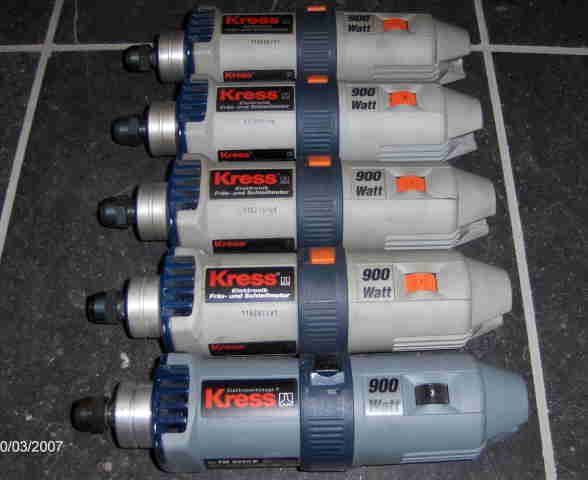

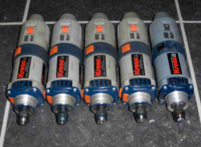

De Kress frees is een goedkope frees die heel wat aankan.
Hij is echter niet voor industrieel werk gemaakt.
Bewijs daarvan is dat ik vorige week de spindelvergrendeling heb overgedraaid.
Ik had er wel een lange ringsleutel opgezet, zonder het te weten heb je natuurlijk een kanon van een hefboom waar de Kress niet tegen bestand is.
Om de spindel en de spantangen te sparen heb ik besloten om enkele extra motoren aan te schaffen.
Toevallig een setje van 4 gebruikte motoren kunnen kopen.
Elke freesmotor krijgt zijn eigen type frees.
Als ik dan moet wisselen van frees (van 6mm naar 3mm of naar een punt en graveerfrees) kan ik nu gewoon de motor wisselen. Dat gaat zeer eenvoudig op deze manier.
De motor heeft bovenaan een stekkerbus, die kan gewoon los.
De motor kan dan door het lossen van de spanring op de CNC machine houder (1 bout van M6 een kwart toer verdraaien) weg worden genomen en de andere motor kan erin.
Hoogte afstellen en klaar.
De stofafzuiging hoeft er nu niet meer af bij het wisselen van de frees.

Toe maar, da's luxe! Ik zou wel even kijken of je speling hebt op de gebruikte freesmotors, vooral als ze toch veel te verduren hebben gekregen heb je al gauw speling op de lagers. Meestal hoor je 't ook wel bij onbelast draaien, maar goed, met jouw achtergrond hoef ik je dat niet te vertellen. Ik hen zojuist m'n Kress FME 1050 ontvangen en kan dus volgende week eens wat proefstukken gaan maken.
Met vriendelijke groet,
Sander Sassen
asterduc
Berichten: 3938
Berichtdoor asterduc » za 31 mar 2007, 17:06
SSassen schreef:Ed,
Dat klopt Sander, maar dat wist ik bij de aankoop.
Eén motor heeft een defecte toerental regeling. Draait steeds op volle toeren.
Een andere motor heeft defecte lagers.
De andere 2 zijn in goede staat.
De lagers zijn volgens mij niet moeilijk te vervangen en het zijn ook gewoon verkrijgbare lagers, dus geen speciaal fabrikaat.
Als ik ze ga vervangen post ik wel wat fotos hoe het boeltje er binnenin uitziet.
Twee van de motoren hebben ook een defecte asvergrendeling maar die gebruik ik toch niet meer. Liever met 2 sleutels de spanschroef vastzetten.

asterduc schreef:Eén motor heeft een defecte toerental regeling. Draait steeds op volle toeren.
Ed, let op...: http://cnc-plus.de/index.php?cat=c59_Zubeh-r.html
al gevonden voor jou..
Het is sowieso beter om met twee sleutels te werken.. Die vergrendeling had ik ook binnen een maand al kapot.. Ook zo'n toerentalregeling..(door zwaar te overbelasten... 24mm, 5mm diep door hout is wat veel kennelijk)

Berichten: 3938
Berichtdoor asterduc » za 31 mar 2007, 21:33
Kees,
je bent geweldig.
Prima link voor de koolborstels.
Ook de electronica blijken ze te hebben en wel in 2 afzonderlijke toerentallen waaronder ene van 1000 tot 18000 toeren. Da's pas een goede optie. Je weet nooit dat ik eens met een paddestoelfrees van 20 cm diameter aan de slag ga :roll:

Hoedanook, die oudere versies FM 6990E die ik heb, draaien meestal op de laagste stand in mijn CNC frees.
Ik heb het nog niet meegemaakt dat ze iets lieten merken van een te zware belasting. Je hoort ze niet minderen in toerental als de frees plots in het materiaal gaat en ook de koppelbeveiliging gaat niet aan (als die er tenminste inzit).
Dat het bij 1000 trn een ander verhaal gaat worden kan ik mij best voorstellen.
Maar ik wil alleen maar zeggen dat die Kress frees een aanzienlijk koppel afleverd, ook bij 8000 toren.
Dat zul je volgende week zelf wel ondervinden!

Met een 2-snijder krijg je bij 1000 toeren een snijsnelheid van 800 cm/sec.
Hoe ver zou je met een dergelijke frees mogen gaan?

Mja, ik heb geen idee hoe die aansturing is gedaan, als dat op basis is van bv. de hoeveelheid joule per puls ipv. fase-aansnijding of gewoon een oridinare lineare regelaar kan je ook bij lage toerentallen toch aanzienlijk wat koppel halen. Alleen kan je natuurlijk niet verwachten dat een frees die bedoeld is voor >10.000-rpm bij 1000-rpm hetzelfde koppel houdt, je kan namelijk niet om bepaalde wetmatigheden heen. Maar e.e.a. lijkt me zeker voor hout toereikend, maar de proof of the pudding is the eating zoals men zegt, da's een andere wetmatigheid die altijd opgaat. Kress doet geen mededelingen over deze alternatieve regelaars en ik kan d'r zo ook geen info over vinden, dus het blijft van mijn kant giswerk, alhoewel met een snufje ervaring en een toefje achtergrondinfo over motorsturingen.

SSassen schreef:Mja, ik heb geen idee hoe die aansturing is gedaan, als dat op basis is van bv. de hoeveelheid joule per puls ipv. fase-aansnijding of gewoon een oridinare lineare regelaar kan je ook bij lage toerentallen toch aanzienlijk wat koppel halen.
Ik zal hem bij gelegenheid eens op de dyno zetten en een koppelcurve trekken! 8)
Die lage toeren regeling ga ik bestellen. Heb er toch ééntje nodig om die defekte te vervangen. Laat het dan wel weten of het iets is.

Sander, als je ook zo'n regeling wil aanschaffen.. Deze is voor een fm6990... ik denk niet dat die zo in de 1050 gaat passen..
