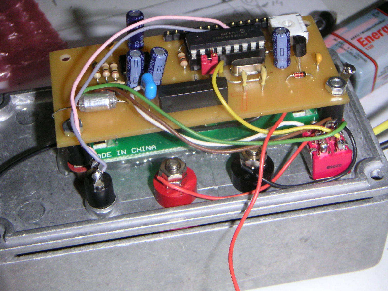

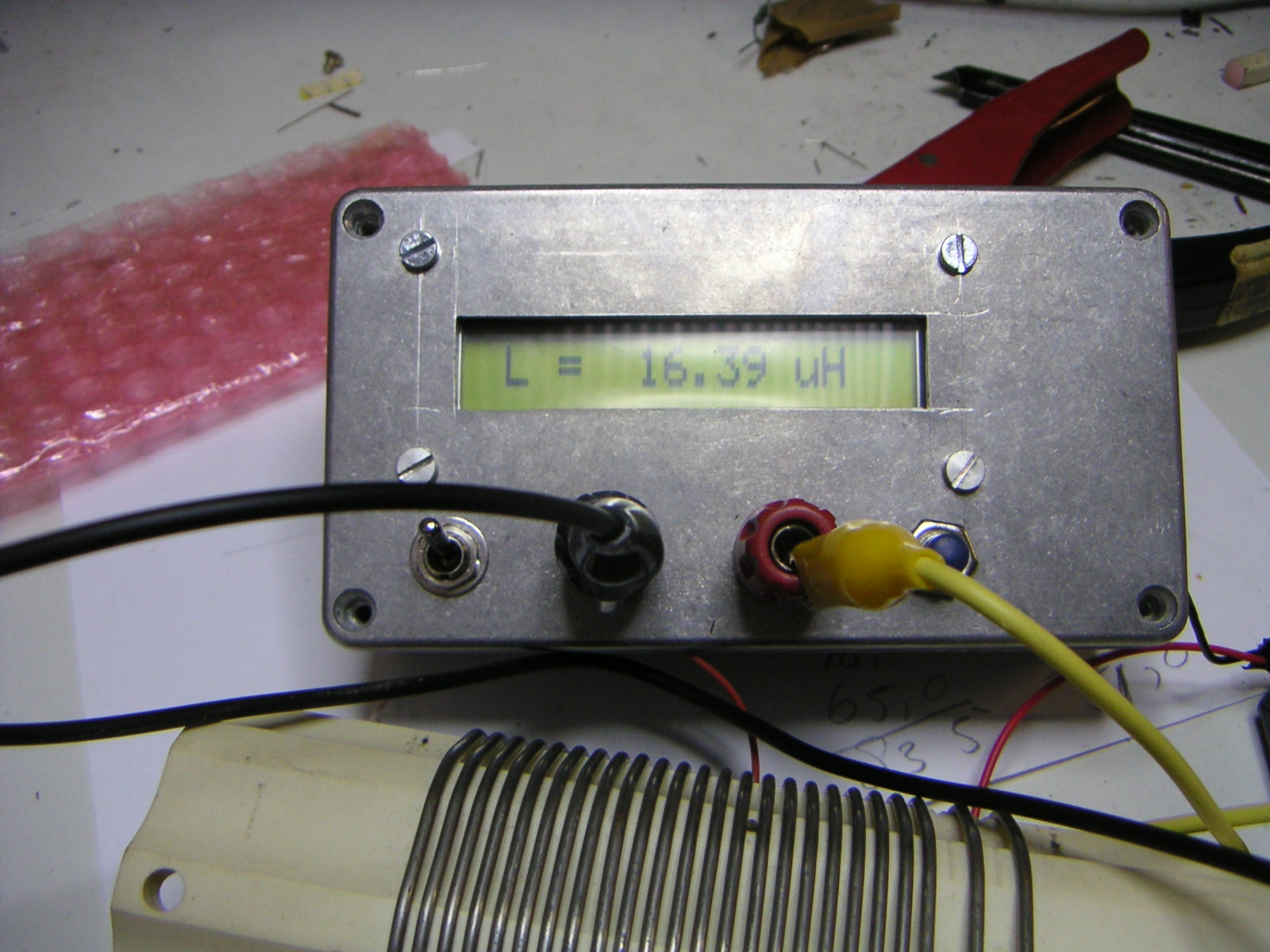

Er was behoefte aan een redelijk nauwkerige inductiemeter. Had geen zin om een kant en klaar apperaat te kopen en ben op zoek gegaan op het net. En liep hiertegen aan;
http://ironbark.bendigo.latrobe.edu.au/%7Erice/lc/
Deze man,
http://cgi.ebay.nl/LC-Meter-Spulen-Kond ... dZViewItem ,
verkoopt, bovenstaande schakeling, als kit. Voor 29 euro (bijna te geef:-)). Ehm, de man is zeer behulpzaam.
Met verzendkosten + kastje heeft het me ca. 45 eurie gekost.
Tip; als je aan het bouwen bent, plak het display dan af. De folie die er aan de voorkant op zit is zeer kwetsbaar (merkte ik bijna te laat).
k' Schrijf dit omdat er mischien anderen zijn die ook behoefte hebben aan iets dergelijks.
