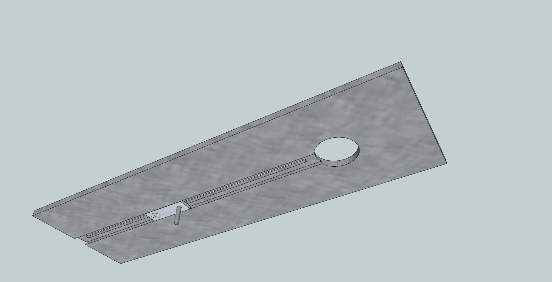

Berichtdoor markbakk » ma 02 jan 2012, 12:54

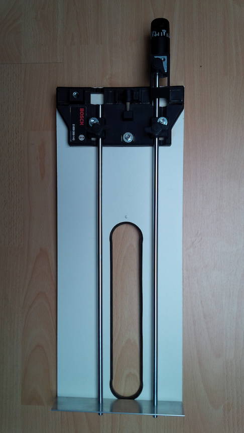

Pjotr schreef:Verder het onderplaatje breder maken, kan best van 30 mm breed 3 mm alu strip zijn, ruimte zat daar en eenzelfde stukje strip aan de bovenkant wat je niet verzinkt.
Heb dit ding nagebouwd. 3mm dik alu is niet genoeg, de centerpen krijgt dan teveel speling. Strip aan de bovenkant klemt inderdaad veel beter dan carosseriering.

Berichtdoor hrscharft » wo 04 jan 2012, 4:15

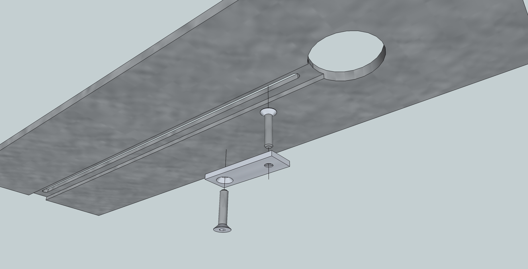

Als je nog een Oude of goedkope frees hebt liggen om eenmalig die sleuf er uit te frezen zou je dit hele apparaat ook goed in aluminum kunnen bouwen. Dan zou je met een dikte van 6 of 8 mm toe kunnen. als je dan vervolgens in de schuif een boutje monteert met een "grote/brede" kop ben je ook je speling op je centerpin kwijt doordat je die tegen de plaat klemt.
Hmmm misschien moet ik dit even verduidelijken met een tekening.
Groet,
Harm.

Berichtdoor HVB83 » wo 18 jan 2012, 10:20
Pjotr schreef:Ja, wat ik niet snap waarom ie versmald is. Is wel mooi maar maakt het ook minder stevig.
Omdat hij niet de constructie heeft met de draadstangen die sommigen gebruiken, wordt hij ook niet in de lengte belast. Het geheel 2x zo breed laten zou dan ook weinig effect hebben, tenzij je heel erg aan je frees loopt te trekken.
Anyway, ik vond hem er heel handig uit zien en heb hem besteld. Voor dat geld kan je je geen buil vallen en aangezien ik die Boschfrees heb, komt dat perfect uit.

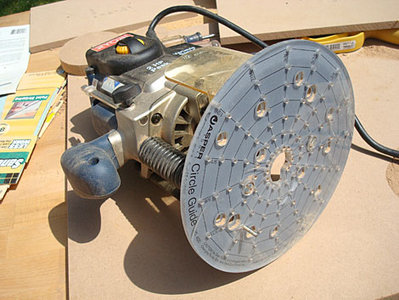

Was net even aan het surfen op internet, en vond deze link
http://www.popularmechanics.com/technol ... ps/4274625
Even een upload naar het forum voor een voorbeeld, mocht de link hierboven ooit niet meer werken ;)
Opzich ook een leuke variant op het fenomeen cirkelgeleider :D
Berichten: 19180
Re: Antonz'cirkelgeleider
Berichtdoor Pjotr » za 25 feb 2012, 11:18
Ja, die heb ik ook al eens eerder gezien in een andere variant. Een cirkelvormige plaat met daarin een spiraal van gaatjes op steeds 0,5 mm verder van het center. Dat ging er dan vanuit dat je een spijker in het werkstuk slaat (en waarvan je de kop af knipt) waar omheen de freesmachine kan draaien. Heeft zoiets niet lang geleden in de K&T gestaan?

Berichtdoor markbakk » za 25 feb 2012, 13:44
Volgens mij is die Jasper Circle Jig gewoon te koop, of bij Madisound of bij Partsexpress.
Mark Bakker
Berichten: 19180
Berichtdoor Pjotr » za 25 feb 2012, 14:11
Nadeel van die Jasper was meen ik dat hij er alleen in inch maten is en dat je je nog al snel in het juiste gaatje kon vergissen.
Peter de Jong
Berichten: 4110
Berichtdoor Zweitse » za 25 feb 2012, 14:43
Heb deze gehad, maar was geen succes. Het is heel slecht te zien welke diameter er ingsteld staat. Verder nadeel is dat het plastic snel breekt waar de mal aan de freesvoet is gemonteerd. :evil:

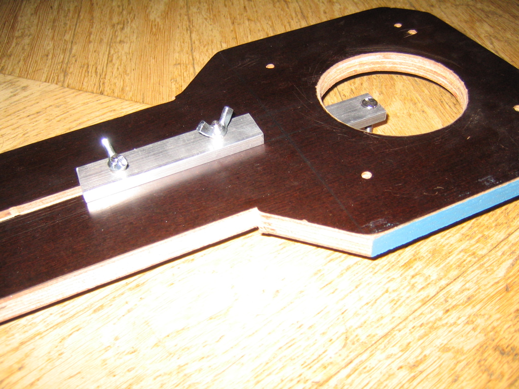

Berichtdoor herbieferbie » do 06 apr 2017, 16:03

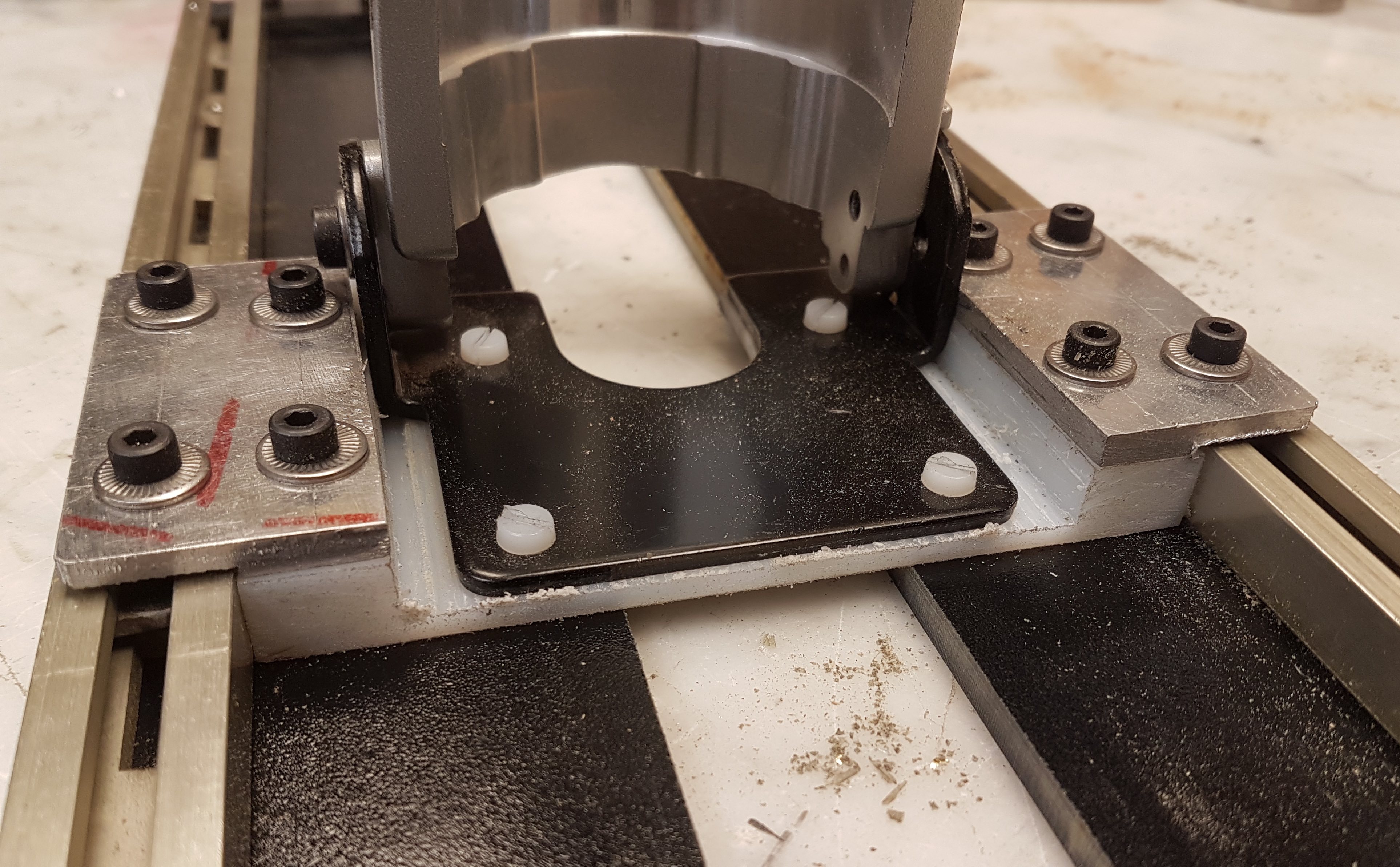

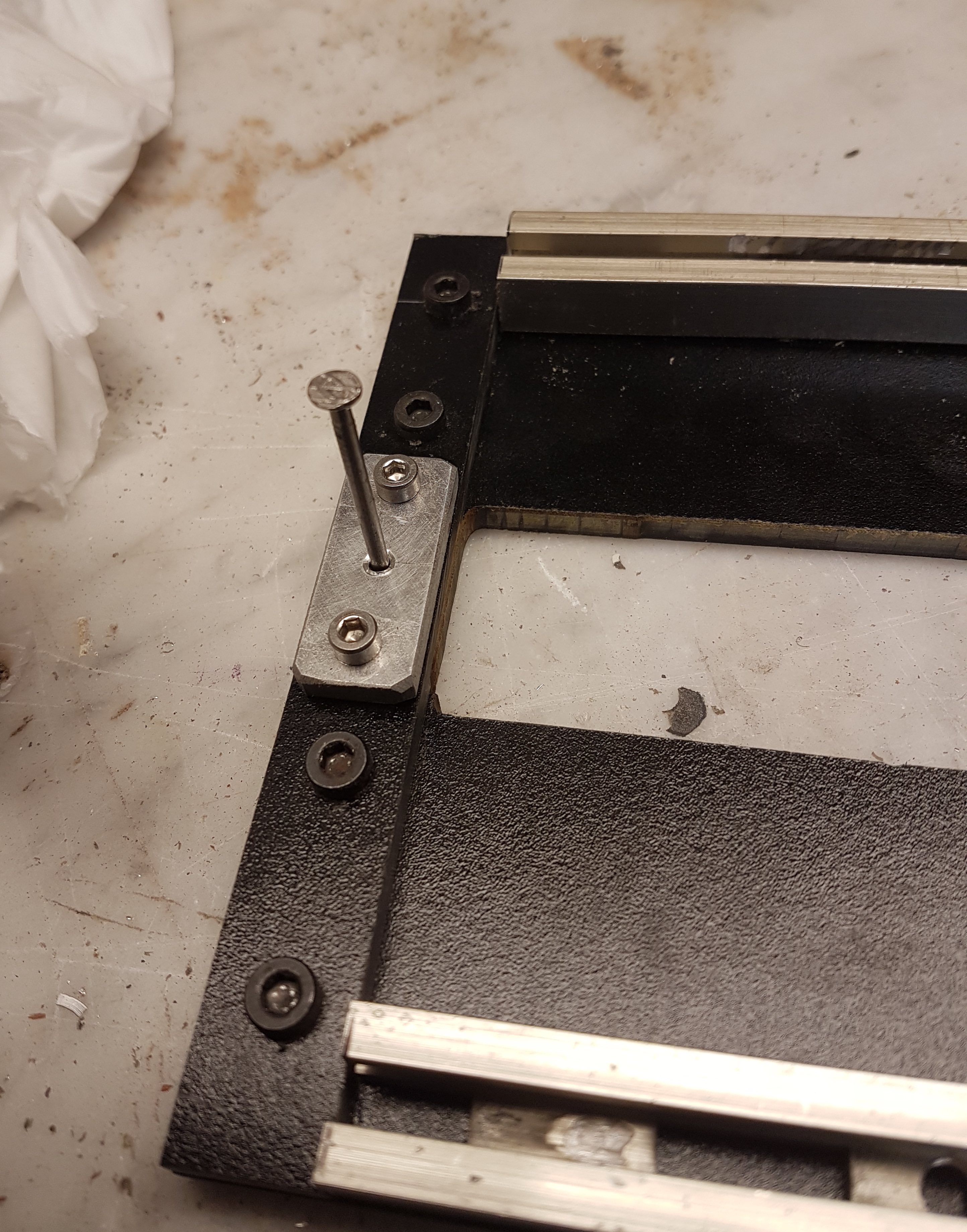

Hier mijn eigen versie, van 3 cm tot en met 60 cm, evt kan het ook nog onder een hoek, en tot 18 mm diep, als center een spijker van 2, 8 mm dus ff 2,5 voorboren en dan zit het perfect.
Ach het kan altijd beter maar hij werkt fijn is goed af te stellen en heeft nergens speling

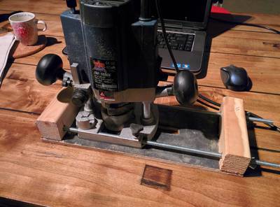

Mijn huidige cirkelgeleider.
