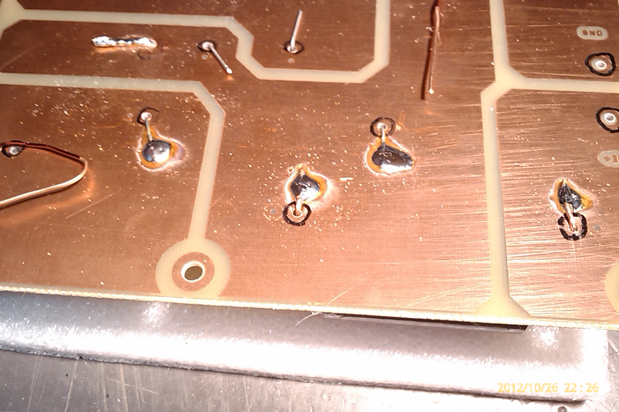

Berichtdoor Henkjan » vr 26 okt 2012, 22:29
zo dan?

Berichtdoor ray5150 » vr 26 okt 2012, 22:33
Normaliter gesproken soldeer je OP het gaatje, en staat de aansluitdraad rechtop. waarom hier niet ?

Berichtdoor pvanlingen » vr 26 okt 2012, 22:36
En opletten dat je het koperlaagje niet mechanisch belast als het warm is.
De lijm is dan vloeibaar en het koper laat dan gemakkelijk los.

Berichtdoor Henkjan » vr 26 okt 2012, 22:51
ray5150 schreef:Normaliter gesproken soldeer je OP het gaatje, en staat de aansluitdraad rechtop. waarom hier niet ?
waarom wel?

Berichtdoor Pjotr » vr 26 okt 2012, 23:04
waarom wel?
Omdat je dan de componenten een stuk makkelijker weer los kunt solderen mocht dat nodig zijn. Maar qua soldeerkwaliteit maak je wel vorderingen. Zie je wel dat oefenen helpt :mrgreen:

Berichtdoor Henkjan » vr 26 okt 2012, 23:09
waarom wel?
oh, maar nog los van dat ik dat niet van plan ben, kan je ze nu makkelijk los knippen en dan alsnog op t stompje solderen :mrgreen:
Pjotr schreef:Maar qua soldeerkwaliteit maak je wel vorderingen. Zie je wel dat oefenen helpt :mrgreen:
oefenen? lekker wat tussendoor doen dat voldoening geeft, fijn de kasten gefineerd. en verder wel onthouden wat er gezegd was natuurlijk, dus langer bakken, print voorverwarmen, en meer soldeer :goeie:

Berichtdoor Bertje » vr 26 okt 2012, 23:24
Als je op het gaatje dichtsoldeert zit het mechanisch wel wat steviger op de print. Zo "hoort" het wel eigenlijk. Dus onderdeel door de print, aansluitingen beetje omvouwen, afknippen en daarna solderen.

Berichtdoor sietse » za 27 okt 2012, 13:48
Bertje schreef:Als je op het gaatje dichtsoldeert zit het mechanisch wel wat steviger op de print. Zo "hoort" het wel eigenlijk. Dus onderdeel door de print, aansluitingen beetje omvouwen, afknippen en daarna solderen.
Juist, zo heb ik dat ooit geleerd voor medische en militaire kwaliteits eisen.

Berichtdoor Pjotr » za 27 okt 2012, 14:00
Henkjan schreef:oh, maar nog los van dat ik dat niet van plan ben, kan je ze nu makkelijk los knippen en dan alsnog op t stompje solderen :mrgreen:
Plannen veranderen snel :D Volgens mij was je ook niet van plan om je foliespoel af te scheuren na het solderen.... :roll:

Berichtdoor Pjotr » za 27 okt 2012, 14:18
Ik zou i.i.g. wat extra 3mm gaatjes boren en de zware componenten zoals spoelen met tiewraps vastzetten. Zelf doe ik er dan meestal nog een klodder smeltlijm tussen zodat de componenten bij inbouw niet kunnen gaan meetrillen.

Berichtdoor ray5150 » za 27 okt 2012, 14:35
Dat heeft hij al gedaan.

Berichtdoor Henkjan » za 27 okt 2012, 14:57
spoelen met M5 bout&moer vast:
en met stevige tie-wraps:
en de rest zit allemaal met smeltlijm (zelfs de draadbruggen)

Berichtdoor sietse » za 27 okt 2012, 19:57
Tja, waar ik ooit werkte produceerden we medisch en militair.
Maar het waarom van het ombuigen van draadjes van om het even wat, is dat, wat je op een printplaat soldeert, de soldeerlas te ontdoen van mechanische belasting. Denk daar aan als je om het even wat aan elkaar soldeert. Soldeertin kan niet tegen mechanische belasting. Dan gaat het loszitten. :!:

Berichtdoor Henkjan » za 27 okt 2012, 22:38
alle onderdelen zitten eerst op een andere manier vastgezet (zie boven)
