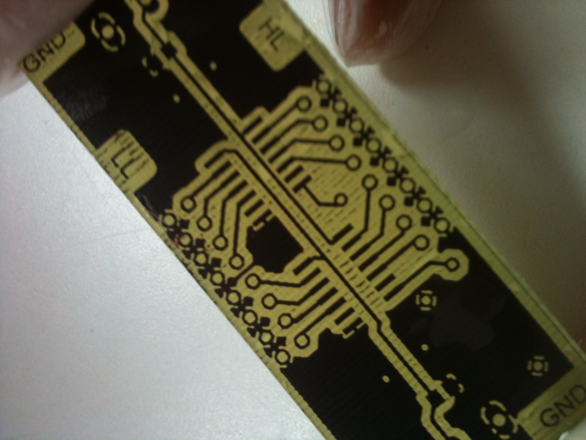

Eindelijk had ik het etsen onder de knie en het "recept" leek te werken. Ik gebruikte altijd Bungard printen. Nu moest ik een ander merk gebruiken en zie ik na 10 seconden in het etsmiddel streepjes ontstaan die lijken op oneffenheden van de productie. Ik had daar bij de Bungard printen geen "last" van. Herkennen jullie dit en zo ja, wat kan ik er aan doen zodat het voortaan gewoon in een keer netjes gaat?
Ik had al een test-stukje gebruikt om de belicht- en ontwikkeltijd te testen en daar zag ik het ook. Ik heb toen uit voorzorg de belichting en ontwikkelingstijd verlengd, maar nu gaat het nog steeds niet 100% lekker.
Als ik hem maar gewoon wat langer in de oplossing laat liggen etst hij door en komt het wel "goed". De baantjes zijn ook lang niet zo strak als van mijn laatste tien creaties van de printen die ik normaal gebruik.

Ja vooral ouder printmateriaal had dit sterk. Daar kwam de "moet" van de glasvezelwapening sterk terug in het oppervlak. De hoger gelegen delen etsen dan sneller weg. Problemen had ik er niet mee, gewoon ietwat langer etsen. Maar het aanliggen bij belichten komt dan ook nauwkeuriger, eigenlijk ontkwam je niet aan een vacuüm belichtingsbak om randoneffenheden te voorkomen.

Hmmz, voor de zekerheid, we hebben het over de streepjes bij de letters LL en de kleintjes tussen de IC's. Dit is de print;

SuperR schreef:Hmmz, voor de zekerheid, we hebben het over de streepjes bij de letters LL en de kleintjes tussen de IC's. Dit is de print;
http://nl.rs-online.com/web/p/photoresi ... s/1596057/
Die zie ik over de hele print, althans op de foto. Weet je zeker dat je voldoende belicht en ontwikkeld hebt?

Omdat ik moest wachten op de rariteiten die deze printen tonen zijn mijn letters bijna naar de knoppen. Maakt voor deze print niets uit, maar als je echt dunne baantjes wilt gebruiken wordt dat vervelend. De baantjes zijn 0.4 "breedte-eenheden" die Eagle hanteert. Mills?

Ow wacht, ik had hem op mm staan. De schuifmaat bevestigt 0.4 mm. In ieder geval, ik heb maar 2 europrinten. Voor de hobby weer bij DickBest mijn "normale" halen.

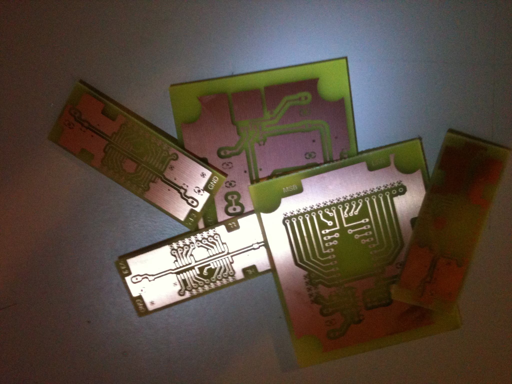

Misschien moet ik me niet zo aanstellen. Even fijn als Bungard is het niet, maar het doet wel wat het moet doen. De productie van vanmiddag.
