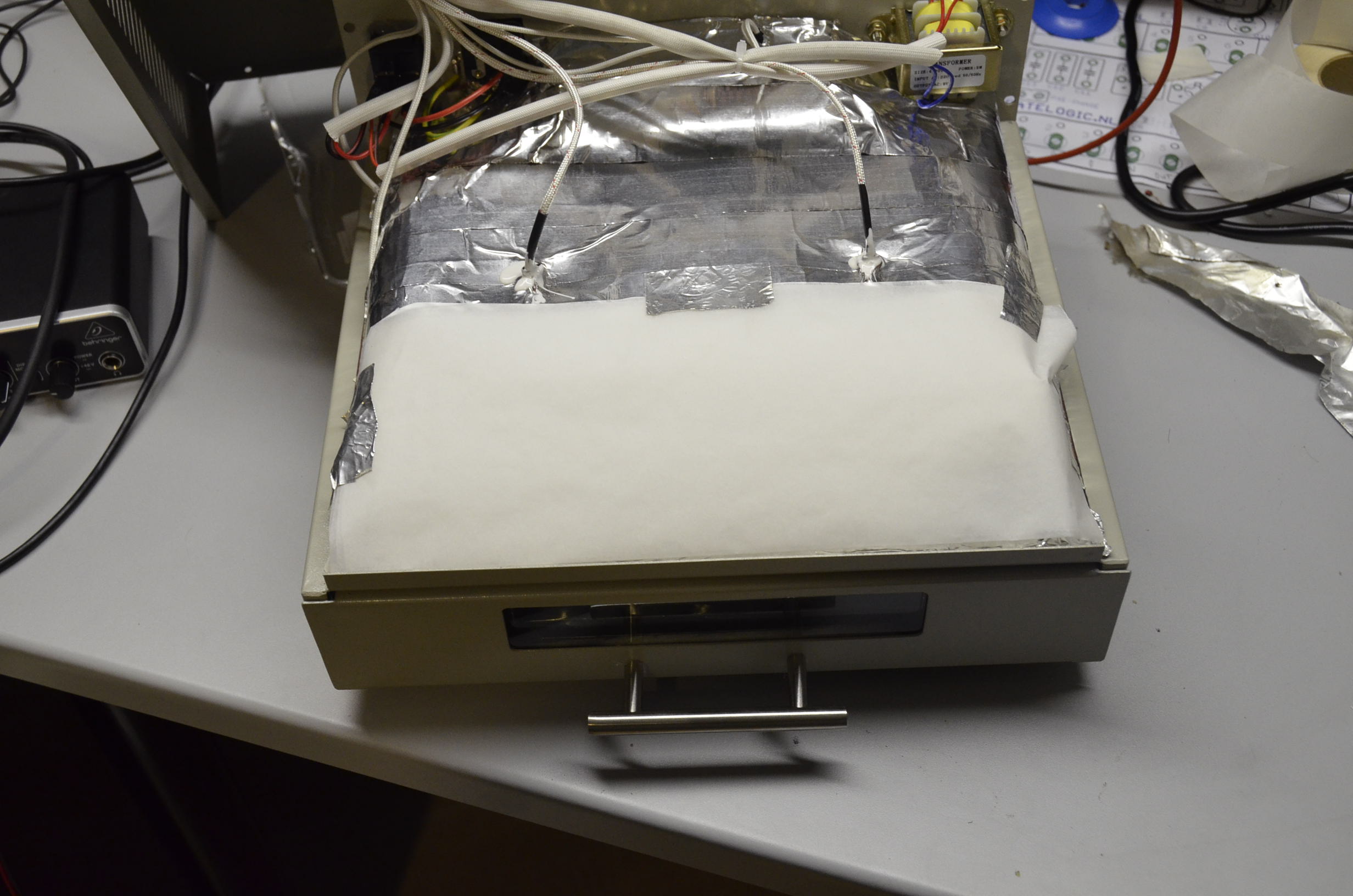

Papieren plakband verwijderd en bij gebrek aan kaptontape vervangen door 4 lagen bakpapier :mrgreen: :

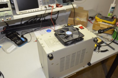

Dan het temperatuurverhaal: je kan wel allerlei hacks in zo'n apparaat toepassen, maar je kan ook gewoon een langzaam draaiende pc case fan er op plakken ( beetje siliconenkit).
Met een externe voeding tussen de 5 en 12volt kan je de snelheid ook nog een beetje regelen.

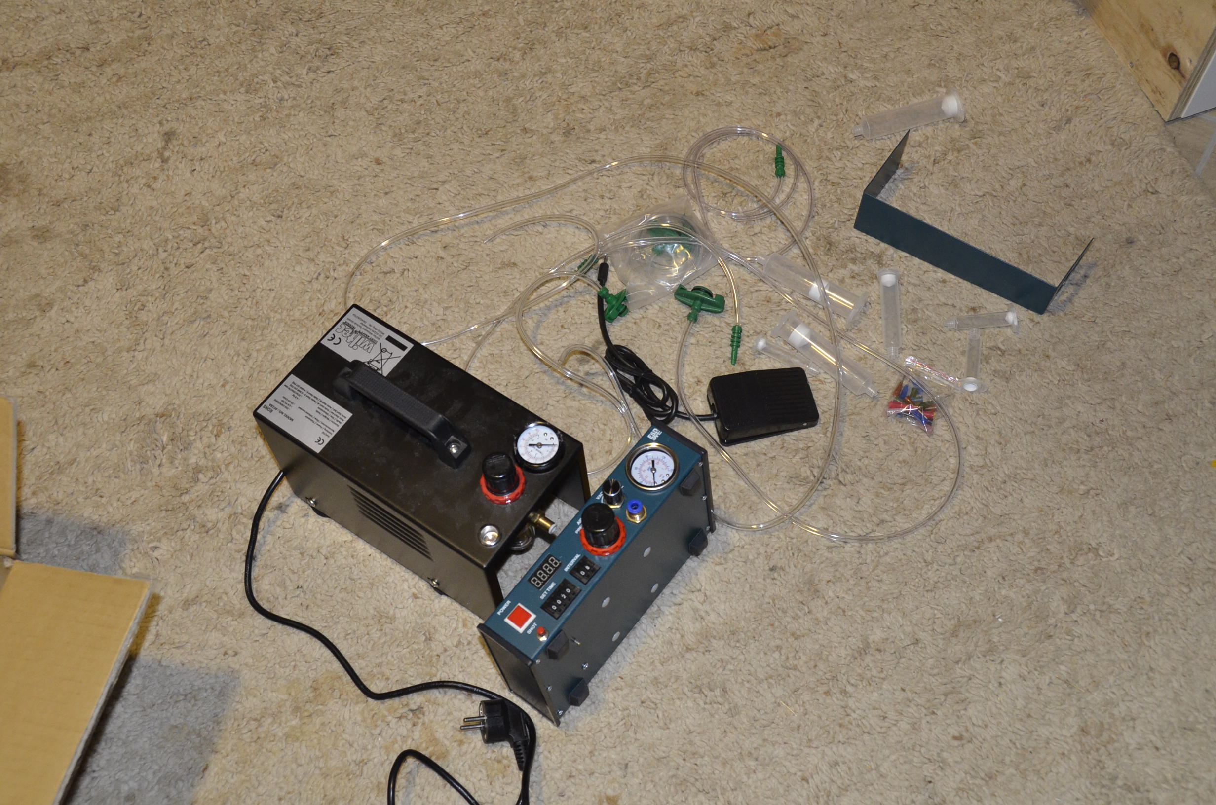

Berichtdoor ds23man » ma 06 nov 2017, 10:01
Voor een zacht prijsje van iemand overgenomen:
Fusion Filterdesign

ds23man schreef:Voor een zacht prijsje van iemand overgenomen:
Wat is dat dan voor iets ?
Berichten: 18640
Re: Heel Holland bakt
Berichtdoor ds23man » ma 06 nov 2017, 10:40
Zie post 2.

Berichten: 6594
Berichtdoor Marp » ma 06 nov 2017, 15:14
Soldeerpasta-dispencer + compressortje.

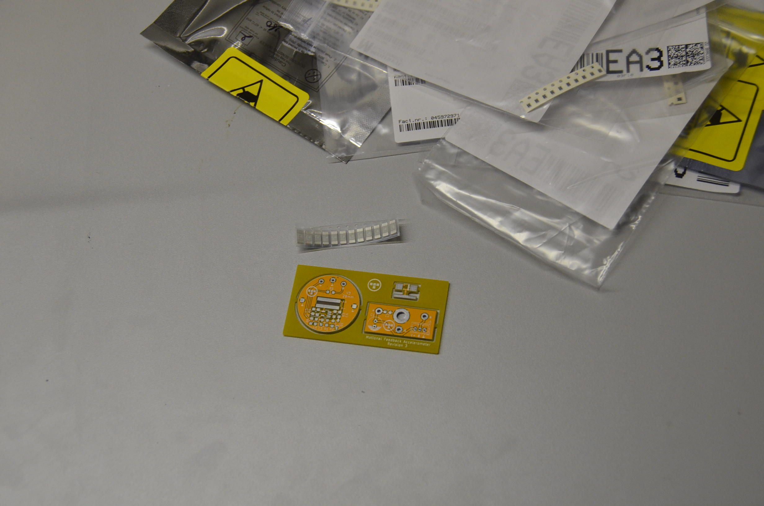

Op pasta na is de rest ook binnen:
Fusion Filterdesign

Is dat dan ook met zo'n stencil met gaatjes ?
Berichten: 18640
Berichtdoor ds23man » ma 06 nov 2017, 17:44
Nee, daar heb ik de dispenser voor.

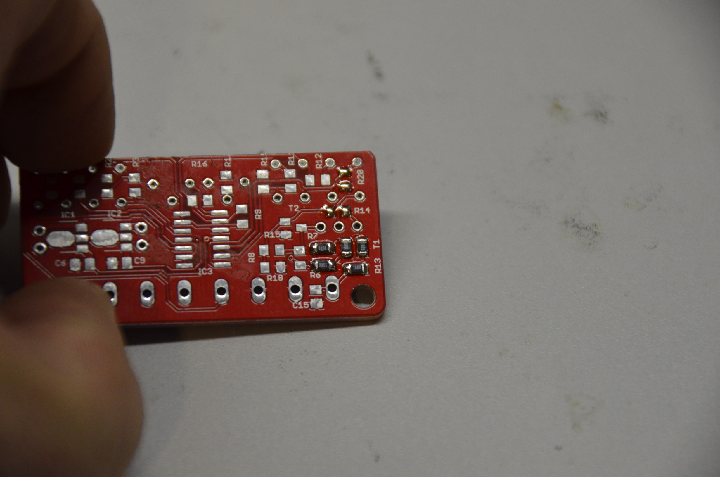

Berichtdoor ds23man » di 07 nov 2017, 16:14
Hoppa, mijn eerste taart:
Dit is 805.

Berichtdoor Barry2001 » di 07 nov 2017, 16:45
Ok, het begin is er :D Nog (veel) te veel pasta, maar dat had je zelf ook gezien denk ik, moet er ook een beetje gevoel voor krijgen.
