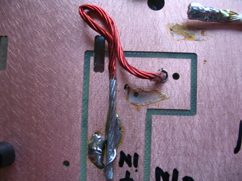

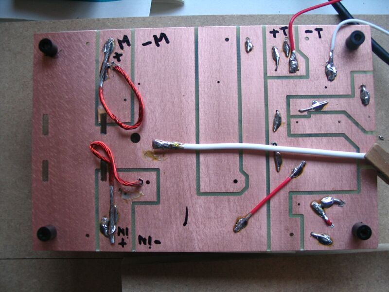

Voor mijn MiniRef heb ik een filter die door Speakerland is opgebouwd.
Ik ben momenteel de driver- en terminal kabels op het filter te solderen.
Dit gaat niet helemaal naar wens. De tweeter kabels zitten goed vast en het soldeer tin is vrij goed over de koperbaan gevloeid.
De dikkere (Teflon) kabels voor mid en terminal lukt echter niet zo goed. Het tin vloeit alleen goed om de aders heen maar niet lekker op de koperbaan. Zie ook de foto's.
Ik vertin eerst de kabel einden en soldeer dan op de print.
Ik soldeer met een Weller soldeerstation en WBT zilversoldeer. Temperatuur staat op nu op 250 graden.
Wat doe ik fout? Kan iemand mij wat tips geven?
Alvast bedankt,
Erwin

Genoeg flux/harskern? Temperatuur wat verhogen, het zijn geen IC-tjes :lol:

HEEEEEEL heet stoken ;)
Je moet even wat tin op het kopervlak pruttelen... goed bout erop houden dat het mooi uitvloeit.. en daarna het draad bij toevoegen.. ff goed op tempratuur houden.. en op passen dat je je vinger niet verbrand.
Succes !

Misschien moet ik er nog even bij vertellen dat ik nu een spits soldeer puntje gebruik. Misschien maandag op het werk een dikkere punt meenemen zodat ik meer warmte in kan brengen.

je kan soldeerbout ook vlakhouden zodat het brede gedeelte in contact komt met het kopervlak.

Berichtdoor Rade » vr 08 mei 2009, 21:22
Ja dat doe ik ook inderdaad.
Voor de rest vertin ik de kabel
Druk de kabel op de koperbaan en voeg nog wat soldeer toe
Volgens mij zou het zo moeten lukken.
Zal morgen de temp. maar 'ns wat hoger instellen.

Berichtdoor TubeHead » vr 08 mei 2009, 21:28
Ja precies ! zo zou ik het ook doen.
Weet niet tot hoeveel graden je Weller kan maar ik zou 350 a 400 graden proberen.
Tis toch een flinke kopervlak dat verwarmt moet worden.

Berichtdoor Rade » vr 08 mei 2009, 21:44
Typisch een gevalletje van "te voorzichtig".
Ik lees op de beschrijving van het WBT soldeer: ideal tip temperature 250 graden. Dus ik zet station op 250 graden.
Net even je tip even opgevolgd TubeHead en met een ingestelde waarde van 400 graden gesoldeerd. Bout er even een tijdje op houden en voila.
