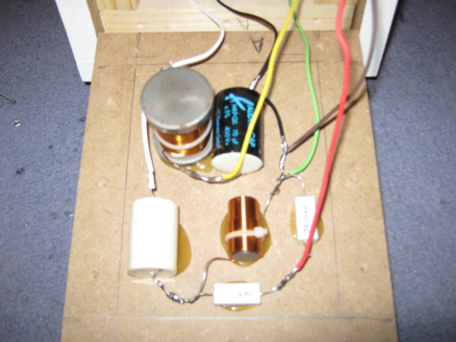

Zojuist heb ik 1 kastje voorzien van het filter, slechts 6 simpele componenten: Jantzen kernspoeltjes, Audyn en Mundorf gewone 400V MKP's en cement weerstanden. Ik denk dat ik ruim onder het budget zit.
De waarden:
2.2mH + 10uF voor de woofer
6.8uF + 0.33mH + 8.2 ohm + 6.8 ohm voor de tweeter
Berichten: 18911

Waar heb je de ByBee verstopt?

@ Walt:
Je lijkt een solide ontwerp te hebben. Wel is het een overweging waard om niet met ca 2 mH te filteren maar meer specifiek de BSC en het overgangsfilter los te doen. Als je toch ruimte in je budget hebt.... Ik zou een sperfilter en een 2e orde laagdoorlaat eens proberen. En anders een 2e orde laag met een zuigkring voor de BSC. Ik vermoed dat je dan onder de 1 kHz een vlakker geheel hebt, wat ook meer leven kan geven.
Ik merkte in simulaties dat een grote spoel nodig is voor het gebied rond 1kHz en daarboven, maar dat het gebied 300-800 Hz daar onder lijdt...

Verder kan je meten en simuleren wat je wilt maar zoveel mogelijkheden zijn er niet met een 2-weg. Een spoel van 2.2mH is zowat standaard en daar hoort een 10uF of 15uF bij. Tweeter 5.6uF of 6.8uF en de parallel spoel wat tunen, net zoals de weerstanden. Dit kan dus bijna zonder meetsysteem. De filter testplank die ik heb gebruikt staat het toe om binnen 30 seconde een component te wisselen en weer te luisteren, ideaal systeem.

Je kunt met dat restje budget ook een betere bafflestep-correctie bouwen dan die seriespoel (een LCR-kring). Geeft bij kleine kastjes vrijwel altijd te weinig output tussen de 500 en 1000Hz.
