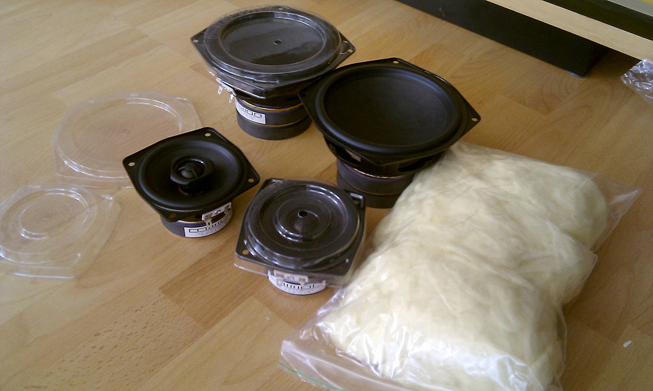

Zojuist pakketje van Rumoh binnengekregen. In goede staat aangekomen. Rudy, prima service :goedzo:
2 CP-10X, 2 CP-168 en een zak twaron:
Ik ga eerst kijken of de CP-10X me kunnen bekoren. Zo ja, dan gaan deze het mid en hoog verzorgen.
Zo nee, dan worden ze aan de kant gelegd en uit het budget geschrapt en komt er een CP-10 of een CP13 met een aparte tweeter voor in de plaats. Maar daar ga ik nog even niet van uit.
Wat ik met het laag ga doen weet ik nog niet precies. Dat gaat de tijd uitwijzen.

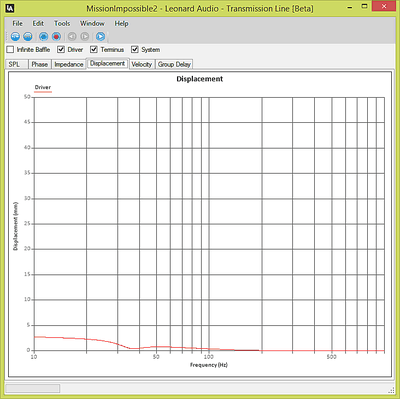

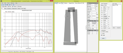

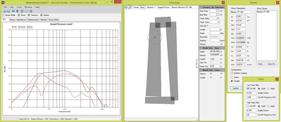

Vanavond eindelijk eens tijd gehad om wat te doen. Ik heb het TL simulatieprogramma van Leonard Audio gedownload en heb er een eerste simulatie mee gemaakt:
De lijn heeft een lengte van 188cm. Een oppervlakte van bijna 2,5 keer Sd aan het begin en net iets meer als Sd aan het uiteinde van de pijp. Ik heb even zitten spelen en je kan de pijp heel leuk in segmenten verdelen. Uiteraard gaat de simulatie gepaard met een hoop schetsen in BIC formaat en de segmenten geven aan hoe de pijp ongeveer loopt. De CP-168 zit niet precies op 1/3, want dan kom ik in gedrang met het middencompartiment. Ik had met mezelf afgesproken dat de maximum hoogte van de kast 1 meter wordt en dat ie een beetje slank moet ogen.
De simulatie loopt in ieder geval lekker door tot ca 35Hz.
De CP-10x gaat theoretisch in een 3 literkast tot 110 Hz, maar die mag van mij nog wel wat hoger afgefilterd worden. Als ik op de woofer een 12db lowpass bij 130Hz zet krijg je het volgende resultaat:
Er zit nog een nasty bobbeltje op 320Hz. Hoe hinderlijk dat is zal met een gehoortest vergezeld van een meting vastgesteld moeten worden. Het is trouwens nog niet gezegd dat het laag een TL wordt. Ik ga ook nog wat alternatieven na. Maar de kans is groot dat het hem wel wordt, gewoon omdat ik het leuk vind om zoiets te bouwen.
Van het weekend ga ik de versterker voor de meetset in elkaar zetten, alle onderdelen zijn binnen.
Ook ga ik een los middenkastje maken van 3 a 4 liter om te kijken of de CP-10x een beetje lekker klinkt.
Laatst gewijzigd door pappaleo op za 28 jun 2014, 8:36, 1 keer totaal gewijzigd.

Hallo pappaleo,
Ziet er indrukwekkend uit, 35Hz is geen kattepis. Heeft het programma ook een optie om te zien wat de maximale SPL is afhankelijk van de lineaire x-max van de Mission laag driver? Dit soort TL's hebben namelijk vaak wel veel diepgang maar wel ten koste van vrij veel konusuitslag.

De transMISSIONline van Hobby HiFi had met deze budget driver het beste laag wat ze ooit uit z'n instapproject hadden gehoord. Dus, die TL zal vast goed komen. Een lage afstemming maakt een hogere belastbaarheid onderin. Het zou slap kunnen gaan klinken, maar dat schijnt met deze driver juist wel goed te zitten dus een diepe afstemming hoeft geen lagere belastbaarheid op te leveren.
Vergelijk SPL max maar eens rond 40Hz, die zal bij een laag afgestemde box hoger zijn, onderdanks de powerdip daarboven. En rond 40 Hz zit je met muziek aardig goed, veel lager gaat het meeste niet.

Die kende ik dus echt nog niet, jij maakte mij daar laatst op attent. Ik heb de Hobby Hifi (haast) nooit gelezen. Ik heb nu dus wel even naar het ontwerp van de transMISSIONline gekeken. Het is een vrij korte lijn. Een kast met een paar dwarstussenschotjes. De doorsnede van de pijp is dan wel weer heel groot tov de Sd van 141cm2. We gaan zien wat er bij mij uit gaat komen.
Walt schreef:Hallo pappaleo,
Ik weet dus de xmax van de CP-168 (nog) niet. Maar de gesimuleerde konusuitslag valt best mee, zolang je de driver niet op vol vermogen aanspreekt bij 20Hz:
Laatst gewijzigd door pappaleo op za 28 jun 2014, 14:05, 2 keer totaal gewijzigd.
