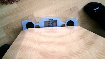

Nog even een laatste meting verricht:
Berichten: 6902
Re: Project 02: Mission Impossible
Berichtdoor wouter » wo 29 jul 2015, 23:29
:lol: Ja, dat is natuurlijk ook een meting :goedzo:
Mooi gewichtig geworden zo. Hoe vaak (of waar) staan ze aan(gesloten)?
