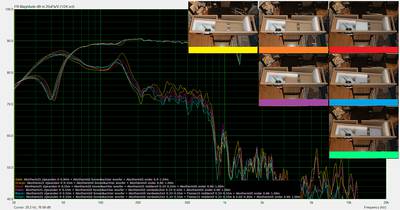

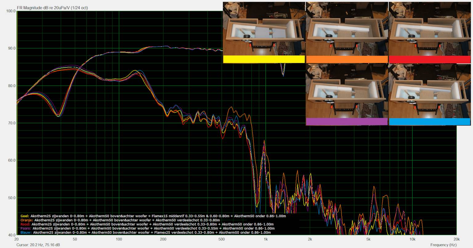

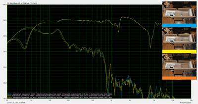

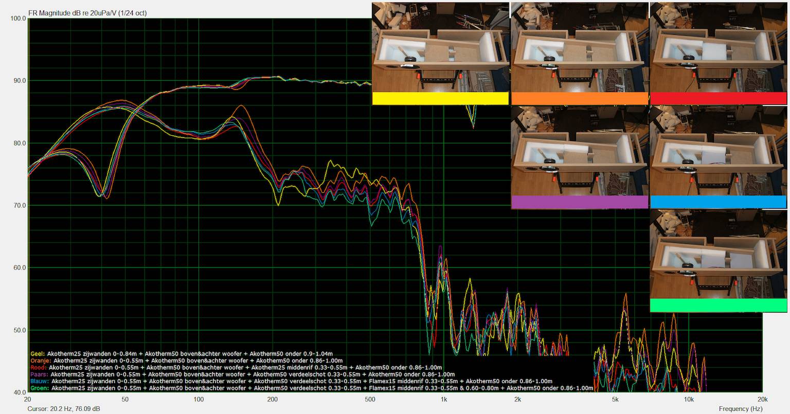

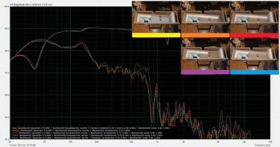

Nog één keer om het af te leren:

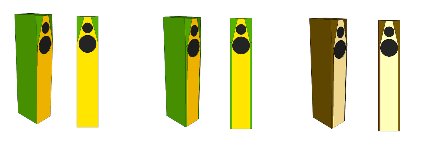

Variaties met demping in het midden van de lijn (ca. 1/5 tot 1/2).
Flamex geeft een vergelijkbaar resultaat met fractie minder verliezen maar dempt de secundaire resonantie ook minder.
Demping op de zijwanden ingekort tot 1/3 van de lijnlengte.
Zo, ik vind het nu wel welletjes wat betreft demping :bakkie:
Ik ben ontzettend blij dat het inkorten/verschuiven van de woofer positie veel verbetering heeft gebracht.
Welke demping versie ik ga gebruiken is nog niet zeker, maar ik neig er sterk naar om de paarse lijn uit overzicht 17 te gebruiken.
De blauwe lijn uit overzicht 19 is nog een fractie beter voor een paar euro extra aan dempingmateriaal.
Eigenlijk kom ik op een heel vergelijkbare demping bezetting als met de fuzzyTL testkasten.
Daarbij is akotherm25 op de zijwanden + akotherm50 tegen de boven- & achterwand gebruikt, tot ca. 50% van de lijnlengte.
Het vullen van loze ruimte geeft standaard een verbetering zonder de afstemming veel te beïnvloeden.

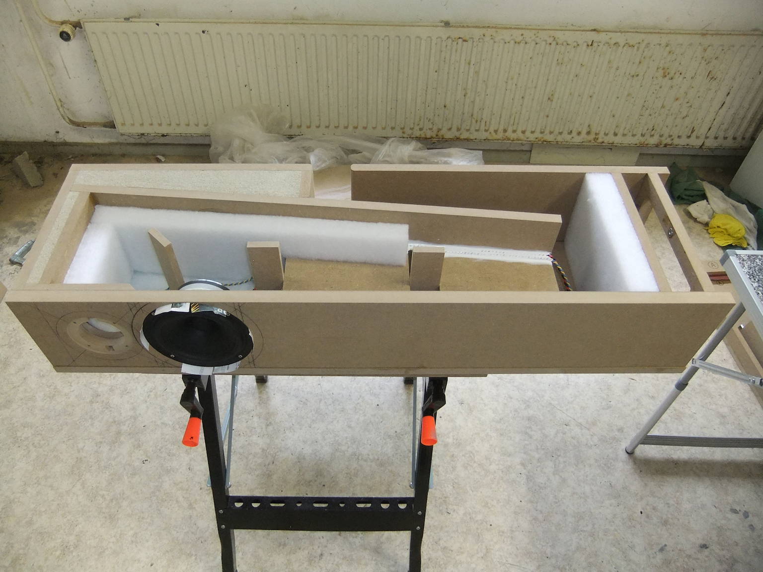

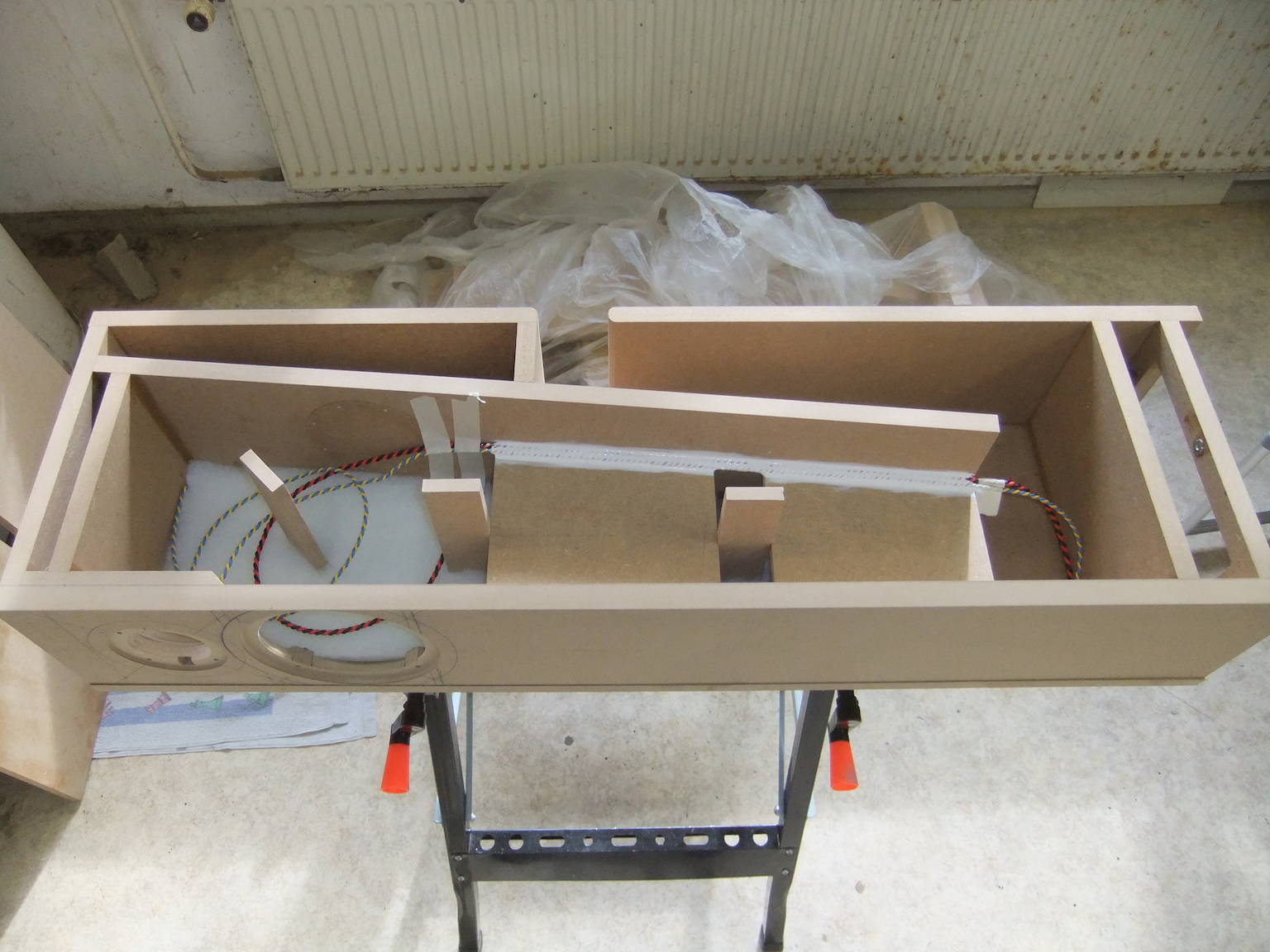

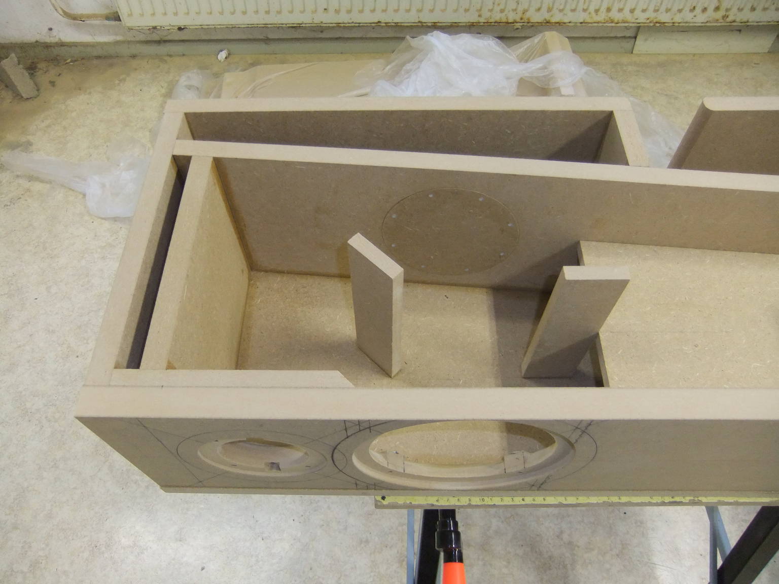

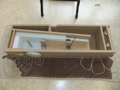

Enkele bouwfoto's:
Net alsof de 'spouw' er altijd in heeft ingezeten :sure:
Het was wel een precisie werkje om dat goed te krijgen.
Met 0.5mm overmaat en een paar 18mm mdf stukken is het schot in de lijn gedrukt.
Daarna een begin gemaakt met het lijmen van de demping.
Daarvoor gebruik ik altijd montagelijm.
De bekabeling is daarentegen met een universele kit (polymeer) gemonteerd.

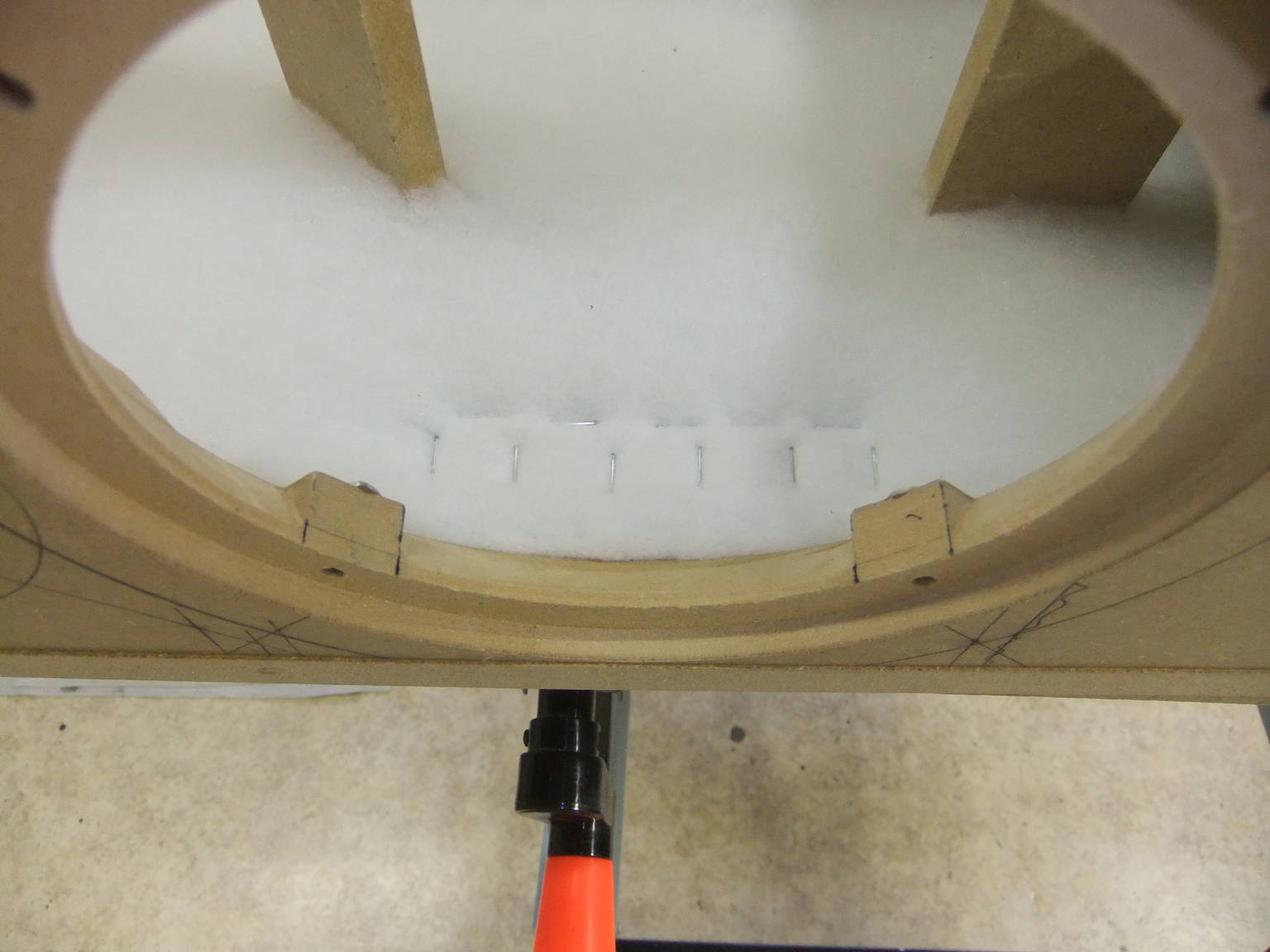

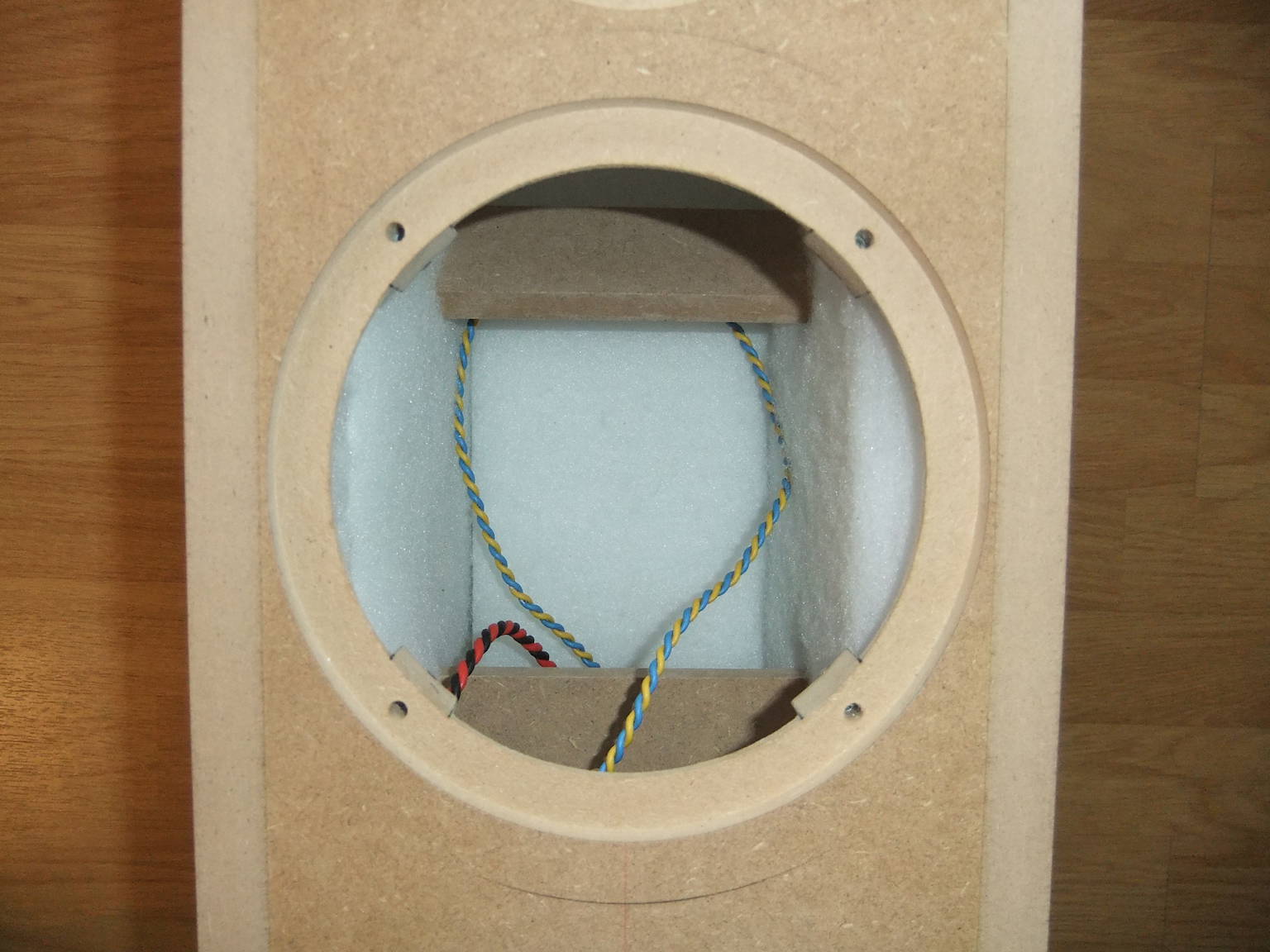

Een klein detail, de demping direct achter de wooferopening is tegen de wand vast geniet.
Dit is nodig omdat de afschuining cq. ademruimte bijna tot aan de zijwand doorloopt.
Waarschijnlijk is het niet te zien, maar hierdoor verloopt de demping van 25mm naar 5mm dikte.
Het resultaat tot vandaag.
Nog een paar kleine stappen en dan kunnen de kasten eindelijk dicht.

Hier is wat beter te zien wat de nietjes direct naast de woofer doen. Rechts steekt de demping nog ca. 1.5cm achter het woofergat uit.

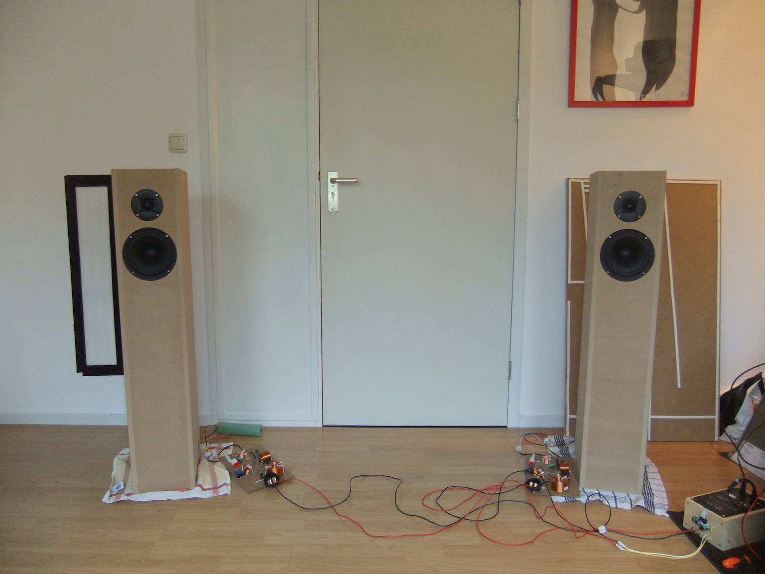

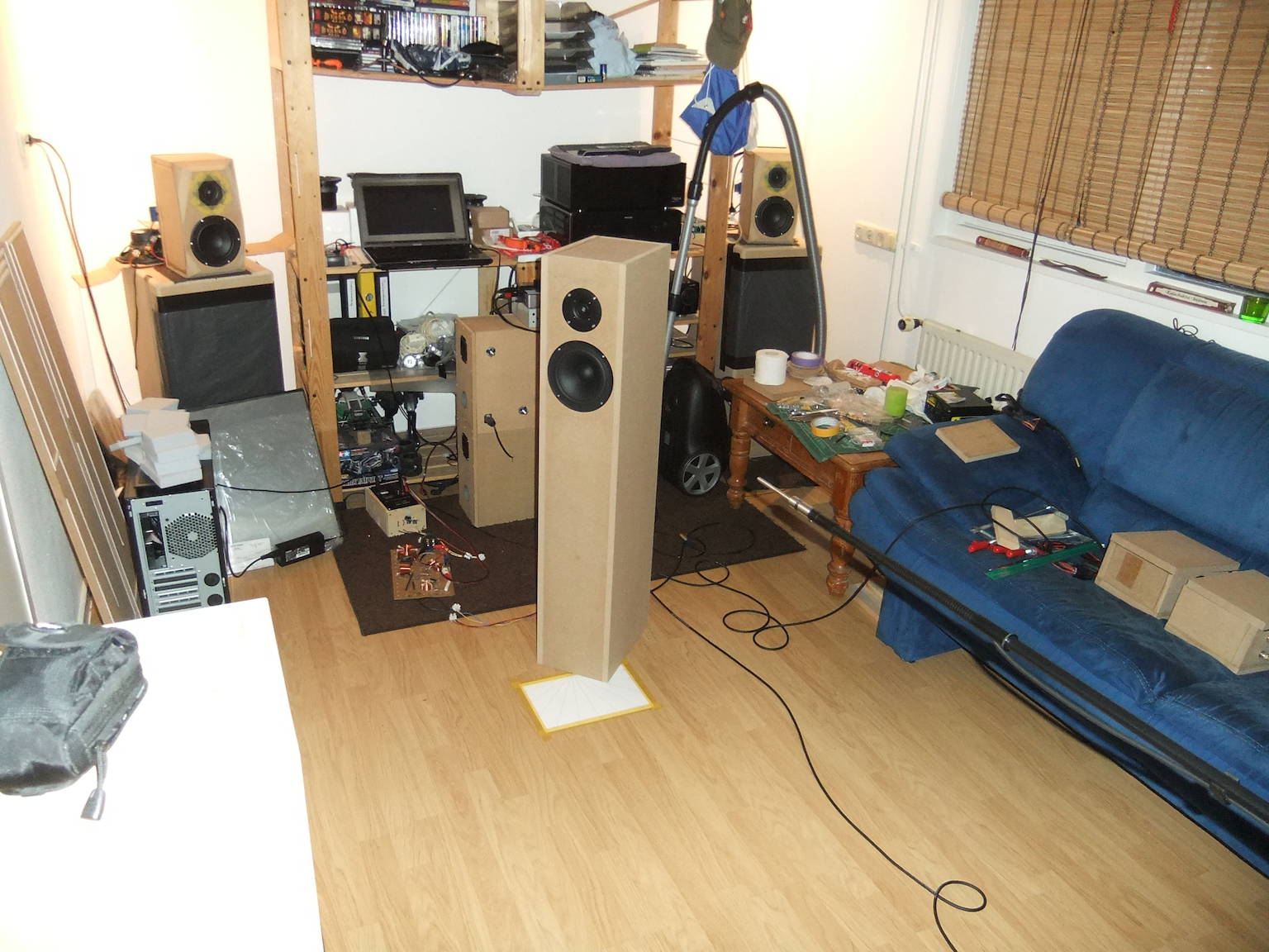

Dus daarom maar een dag bezig geweest met het opmeten van de luidsprekers.
De meetopstelling. De studentikoze inrichting/rommel moet je maar even wegdenken :lol:

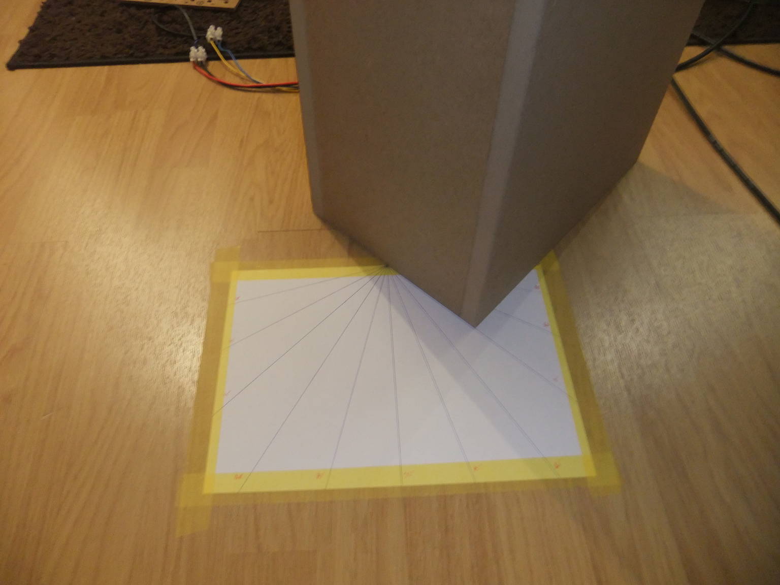

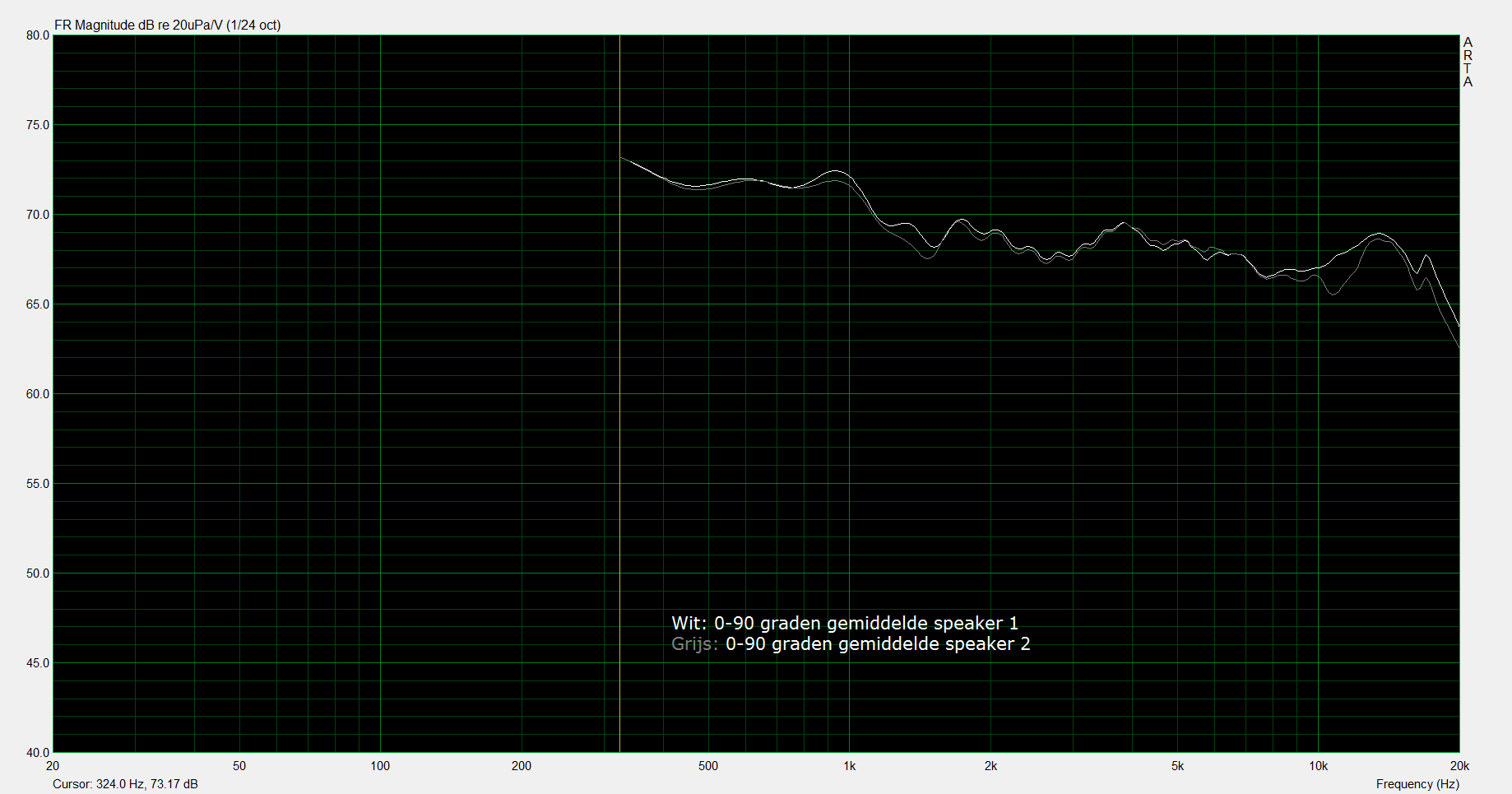

10cent oplossing om nauwkeurig & consequent hoekmetingen te kunnen doen.
Een soort zonnewijzer op een A4tje in stappen van 15 graden.

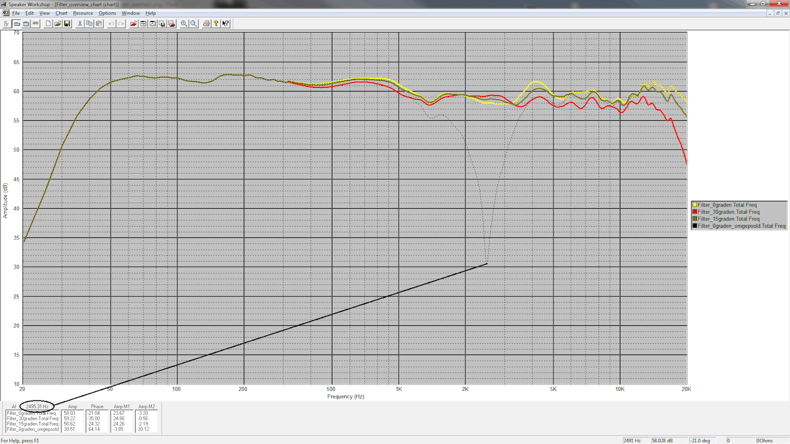

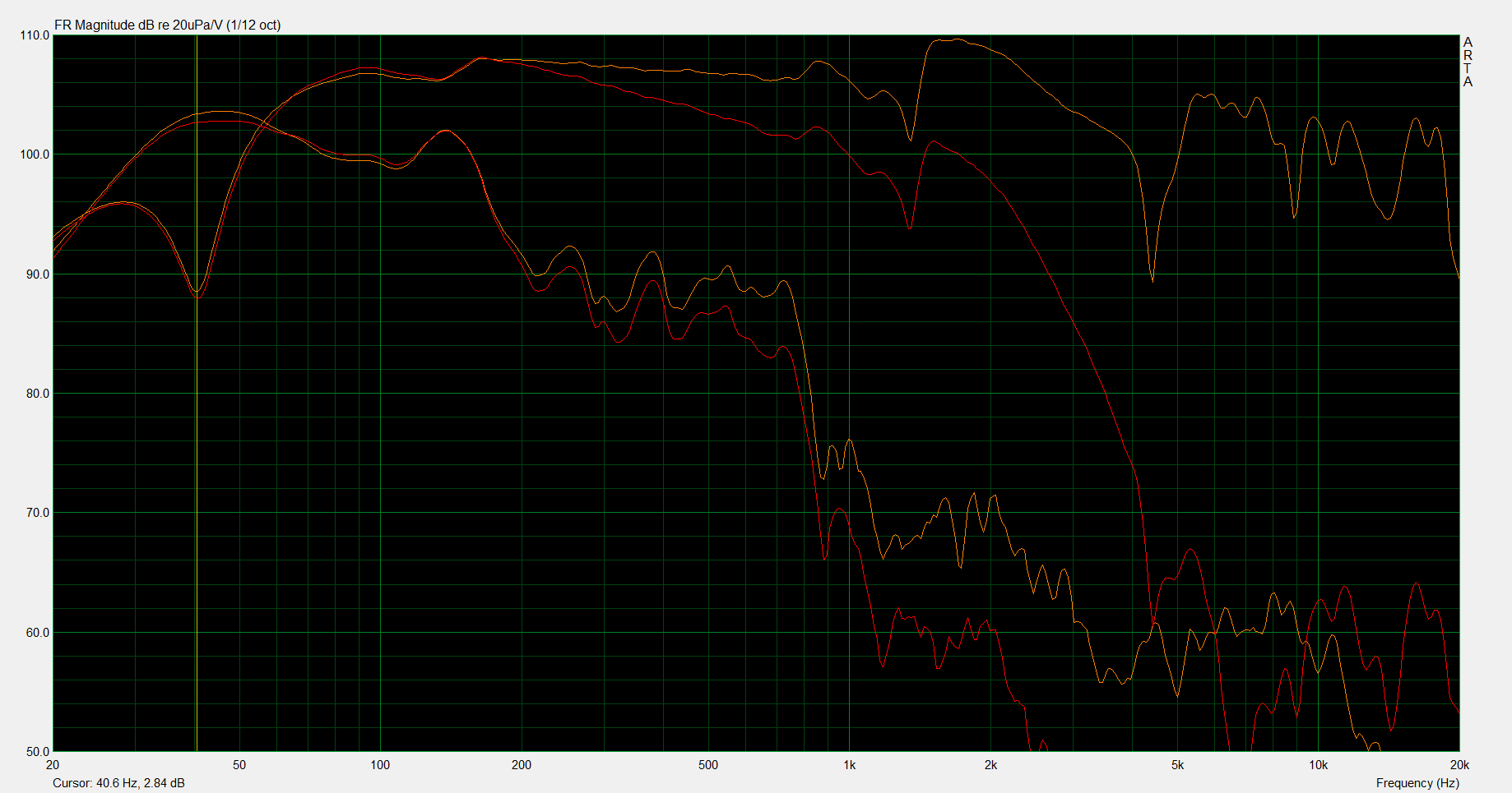

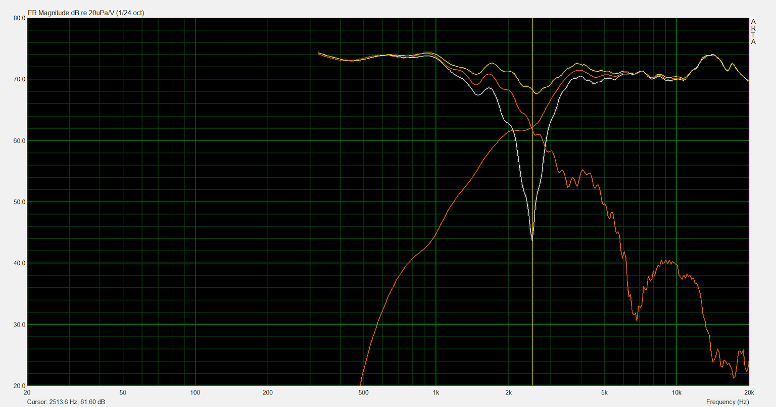

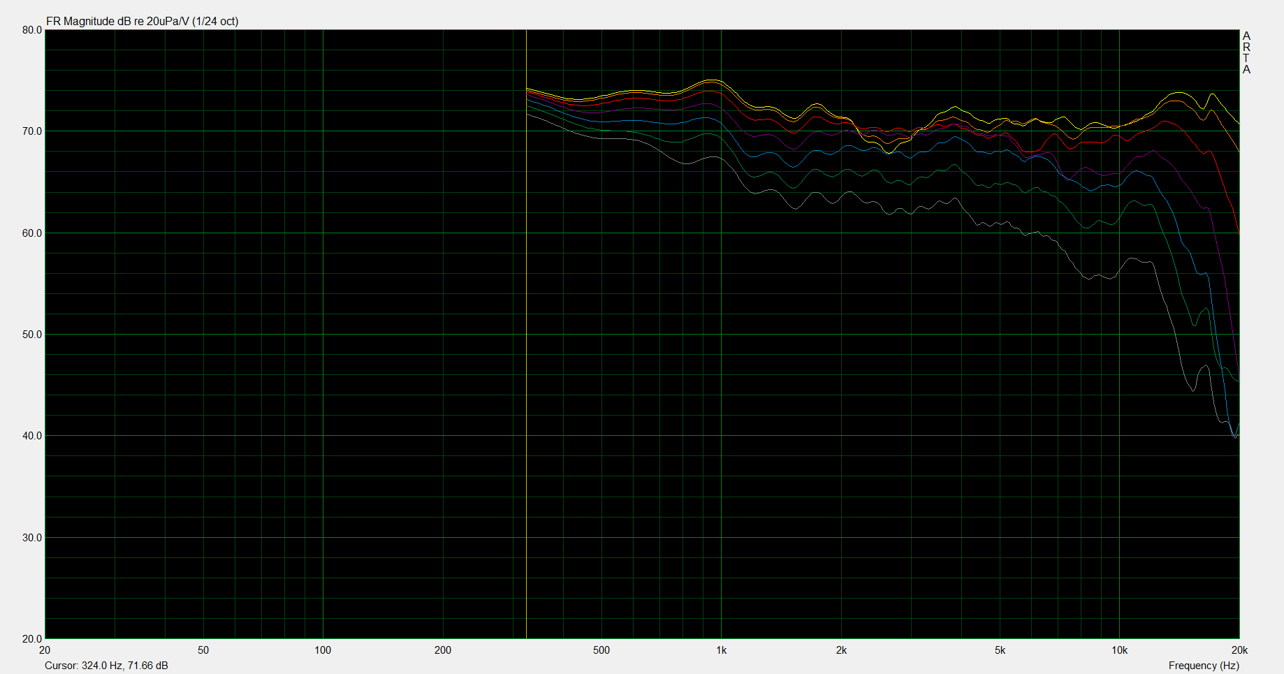

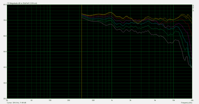

De filtersimulatie van het huidige testfilter, gebruikte metingen zijn nog van de kasten in een vroeg test stadium.
Randen bij de baffle waren toen nog niet vlakgeschuurd waardoor meer defractie zichtbaar zal zijn.
Onder 300Hz is een schatting van de te verwachten weergave.
Daarvoor zijn nearfield metingen van de woofer en terminus gecombineerd en aangepast om aan te sluiten op de farfield metingen.
Als extraatje heb ik handmatig de storingen uit de terminus weggehaald.
Niet representatief, maar maakt het filterwerk makkelijker.
Controle meting van het filter. Het overnamepunt klopt goed met simulatie.

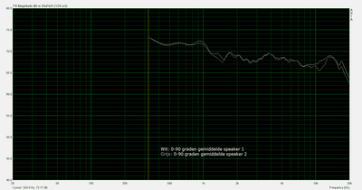

Toch wel een verassing dat het zo dicht bij elkaar ligt, gezien de lange tijd tussen de metingen en het opnieuw opbouwen van de meetopstelling.

Extra metingen:

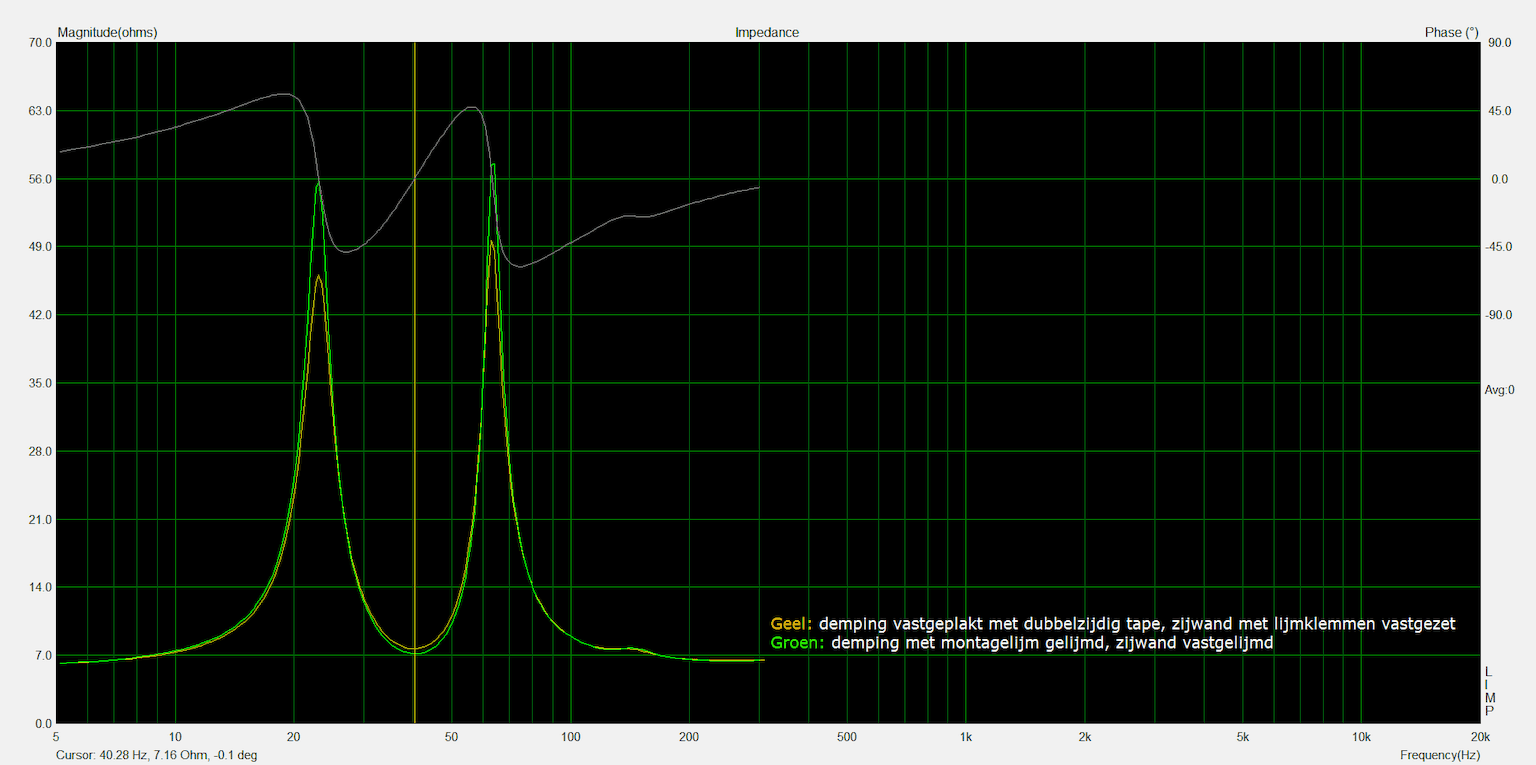

Uit het dempingonderzoek is uiteindelijk gekozen voor dempingvariant v57, de paarse lijn uit overzicht17
De impedantie die toen is gemeten is met de gele lijn aangegeven v.s. de huidige situatie met de groene lijn.
De verliezen zijn een stuk minder geworden! Mogelijk doordat de demping nu minder mee kan bewegen en/of dat de glasband toch niet 100% afsluit.
Iets om rekening mee te houden bij een volgend project.
Gelijk daarna een paar nearfield metingen gemaakt:
Ook hier is te zien dat er minder verliezen optreden.
Helaas werkt dat ook door op de harmonischen van de lijn :(.
De afstemming is ook iets hoger wat een bevestiging kan zijn dat de demping een fractie minder werkt.
Huidige metingen, met en zonder filter voor de woofersectie.
De serie weerstand van 0.6 ohm zorgt voor een kleine opslingering tussen 70-140Hz en ca. 1dB verlies in het laag.
Boven de 900Hz doet de terminus niet meer mee. Daar waar de problemen met een 2-weg bassreflex box vaak beginnen.
En dan de waarschijnlijk lang verwachtte hoekmetingen :wink:
Gemaakt voor 0-90 graden in stappen van 15.
Luidpreker nr.2 waarmee het filter is ontworpen/gesimuleerd.
Komt zeer goed overeen met de simulatie.
De defractie is verminderd, maar nog steeds goed zichtbaar ondanks dat de baffle nu volledig vlak is.
Hopelijk zullen de facetten de reflecties vanuit de kastranden sterk terug dringen.
Luidspreker nr.1 met hetzelfde testfilter.
Voor een testfilter vind ik dit een heel mooi resultaat.
Er is wat teveel energie rondom 1kHz en tussen 3-8kHz, maar flinke uitschieters zijn er niet.
Wel heeft de ene tweeter toch iets meer last van resonantie/sibilance in het tophoog dan de ander.
Voordat ik echter ga optimaliseren en een goede balans uitkies, zullen eerst de facetten gemaakt moeten worden.
Tot slot nog een gemiddelde van de hoekmetingen met een 40dB schaal:
Laatst gewijzigd door Chris_T op zo 20 mar 2016, 16:47, 2 keer totaal gewijzigd.

Goeie tip van die zonnewijzer op een A4-tje :idea:
Even iets anders .... zou je dat rek niet eens voorzien van een balkje of twee :-& Niet alleen de luidsprekers bracen hoor .... voor je het weet ligt de bende op je schoot :twisted:
Laatst gewijzigd door SARK op ma 21 mar 2016, 6:48, 1 keer totaal gewijzigd.
Thank you, Master Control.
Chris_T
Berichten: 1438
Locatie: Wageningen
Re: Project 03: 2-weg SB Acoustics TL
Berichtdoor Chris_T » zo 20 mar 2016, 14:57
Hmmms..het is niet meer wat het was :sure: Gelukkig is het geen toren van Pisa.
Zit al jaren zo..hoewel..ik heb het in jaren ook niet meer opgemeten 8-[

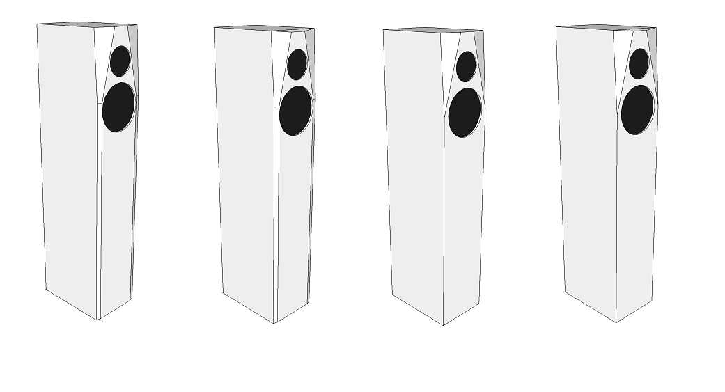

In de tussentijd ben ik wel aan de slag gegaan met de vormgeving/afwerking, maar zit daarbij nog in dubio.
Het zal de 1e keer zijn dat ik een project (voor mijzelf) echt ga afwerken.
Ik kan het zakelijk en schoon houden in een van bovenstaande vormen met de kasten in wit geschilderd.
Of het lekker flamboyant maken met een 'brazil' thema kleurtje (vind ik zelf een erg mooie kleurencombi) of 'coffee' kleurstelling.
Hmm...keuzes keuzes :-k
Berichten: 10216
Berichtdoor hannesie » vr 25 mar 2016, 16:37
Die Braziliaanse stelling maakt het een beetje onrustig en mogelijk dominant in je kamer.
Als je naar muziek wilt luisteren gaan dan toch wel de luidsprekers "verdwijnen" zegt men, maar ik heb hier mijn twijfels. :D :roll:
Hans
Chris_T
Berichten: 1438
Locatie: Wageningen
Berichtdoor Chris_T » vr 25 mar 2016, 21:59
Je hebt gelijk.
In het begin werd ik er ook vrolijk van, maar na een tijd ernaar gekeken te hebben is het toch wel te.
Een speaker mag van mij best opvallen.
Om het nog een beetje speels te houden is daarom maar besloten er 'koffie verkeerd' van te maken :) :
Bovendien heeft Action de kleuren ral 9001 en 8025 in zijdeglans.
Aangezien alles tot nu toe met Action spullen in elkaar is gezet ga ik daarmee verder.
Het is tenslotte een 'budget' speaker!
Laatst gewijzigd door Chris_T op wo 06 apr 2016, 1:31, 1 keer totaal gewijzigd.
Berichten: 2162
Berichtdoor John P » vr 25 mar 2016, 22:25
Persoonlijk vindt ik het mooier als er aan de bovenkant ook een facet zit zodat de het bruine vlak wat lager ophoudt. aan de andere kant hoef ik er niet dagelijks tegenaan te kijken.
Berichten: 6109
Berichtdoor pappaleo » vr 25 mar 2016, 22:29
Ik vind de koffie verkeerd kleurencombinatie in ieder geval wel leuk.
Chris_T
Berichten: 1438
Locatie: Wageningen
Berichtdoor Chris_T » vr 25 mar 2016, 23:42
John P schreef:Persoonlijk vindt ik het mooier als er aan de bovenkant ook een facet zit zodat de het bruine vlak wat lager ophoudt. aan de andere kant hoef ik er niet dagelijks tegenaan te kijken.
Ben het roerend met je eens ;) :
Overigens zat er al wel een kleine facet bovenaan, maar dat is bijna niet te zien (5mm hoog van voren gezien).
Het bovenste facet heeft nu een hoogte van 18mm, gelijk aan de breedte van de witte strepen aan de zijkant.
In sketchup ziet dat er alleen niet gelijk uit vanwege het perspectief.
pappaleo schreef:Ik vind de koffie verkeerd kleurencombinatie in ieder geval wel leuk.
Dank je!
Ik heb een goed gevoel over de laatste versie. Als morgen geen nieuw idee binnen schiet, zal dit hem gaan worden qua afwerking.
Berichten: 10216
Berichtdoor hannesie » vr 25 mar 2016, 23:48
Dat facetje aan de bovenkant mag best een streepje meer zijn hoor, dit is wat half werk, doe het dan ook echt. :)
Je kunt zo een centimeter of 2 naar beneden. :mrgreen:
Trouwens een rood front en dan een donker antraciet grijs aan de flanken kan het ook doen. :goeie:
Hans
