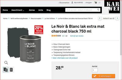

Trouwens een rood front en dan een donker antraciet grijs aan de flanken kan het ook doen. :goeie:
Heh toe nou, ik had eindelijk een goed gevoel over de keuze :lol:
Maar met frontje, bedoel je dan alleen het ingekleurde vlak of de hele baffle met de facetten?

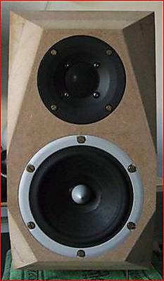

Ik weet niet helemaal wat de invloed is, maar aan de zijkanten van de tweeter ga je op nauwelijks 1 centimeter van de rand er langs met de facetten.
Dan verbaast het mij dat je dat blijkbaar niet doet aan de bovenzijde, en ik denk dan, is dat dan een esthetische keuze of een wetenschappelijke?
Nou, red/klets je daar maar eens uit. :lol:
Hans
Chris_T
Berichten: 1438
Locatie: Wageningen
Re: Project 03: 2-weg SB Acoustics TL
Berichtdoor Chris_T » za 26 mar 2016, 2:19
Form follows function :rock: Echt waar! Voor 95% dan ^^.
Door de afstanden (van rand tot center tweeter) zoveel mogelijk te laten verschillen wordt de defractie ook zoveel mogelijk uitgesmeerd.
Als het goed is, het liefst volgens de gulden snede verhouding van 1.618.
Zoals het nu getekend is zit de tweeter van de bovenrand tot zijrand op een verhouding van 1.65 (puur vanuit het frontvlak/gekleurde vlak gerekend).
Een paar mm van het bovenste facet is opgeofferd ten koste van symmetrie met de witte zijranden, omdat symmetrie ook aantrekkelijk is.
Dat is dan weer die 5% (esthetisch).
Bij de hoekmetingen op de vorige pagina is het effect van defractie goed te zien.
Het maakt zich in dit geval zichtbaar als een dip van ca. 4dB rond 2.7kHz onder 0 & 15 graden.
Dat is met de huidige baffle waarbij de tweeter vrijwel op gelijk afstand van de boven- en zijrand zit (10.5cm).
De hoop is dat met de facetten en de gekozen afstandsverhouding deze storing sterk verminderd zal worden.

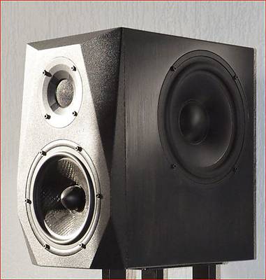

Bij de Idunn was het ook naar de bovenkant net een tikkie meer als bij jouw creaties van toen.
Maar de ervaring, en dus het onthouden van wat je gedaan hebt, brengt je telkens stappen of stapjes verder.

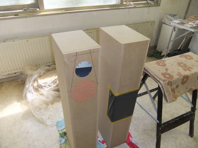

Sinds vorige week weer wat opgeschoten met de kasten.
Naar aanleiding van de tip van Wouter zijn er nu een paar stukjes rondhout via de bovenplaat in de zandgevulde ruimten geperst.
Echt een mooie tip, dat ga ik zeker vaker doen :dank:
Bij een kloptest bleek namelijk dat er toch een holle ruimte was ontstaan. Waarschijnlijk is het MDF gaan krimpen en/of is het zand nog verder gaan zakken.
Het valt mij trouwens wel tegen hoeveel het zand eigenlijk dempt.
De grote ruimte achter de woofer is redelijk dood, maar het zand in de bovenruimte/spouw doet weinig.
Een klop aan de bovenkant geeft nog steeds een luide tok.
Volgens mij werken meerdere platen aan elkaar gelijmd of een composiet van hout/bitumen/hout in dat geval veel effectiever.
Bouwfoto's:
Waar een workmate allemaal niet goed voor is ^^. Met een beetje creativiteit ook stabiel te maken voor het vlakschuren.

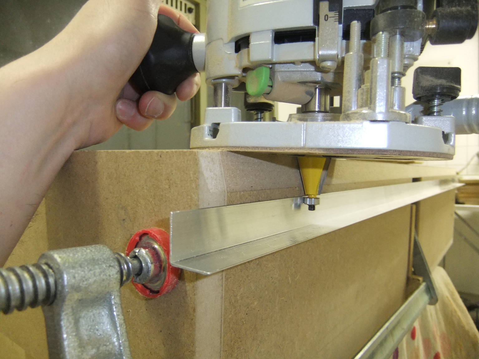

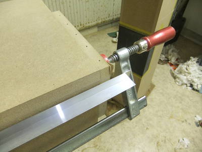

Aan de randen moet een 15 graden hoek gefreesd worden.
Er is alleen één probleem. Door het grote gat van de terminus en woofer verzinking is er niet genoeg materiaal over voor het aanloop lagertje.
Om dat op te lossen heb ik een 1mm aluminium hoekprofiel tegen de rand geplakt.
Het dubbelzijdig tape aan het begin + eind zorgt wel voor een kleine afwijking, dus om alles strak te krijgen moet het in 2 stappen gedaan worden.

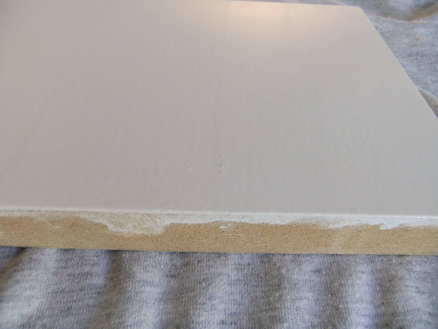

Eerder bij dit project ben ik er weer aan herinnert hoe makkelijk MDF uitbreekt bij het dwars frezen over de kopse kant :-$ .
Gelukkig bleek het wel te repareren, maar om het niet weer te laten gebeuren is deze keer een extra stuk MDF op de hoek geklemd.

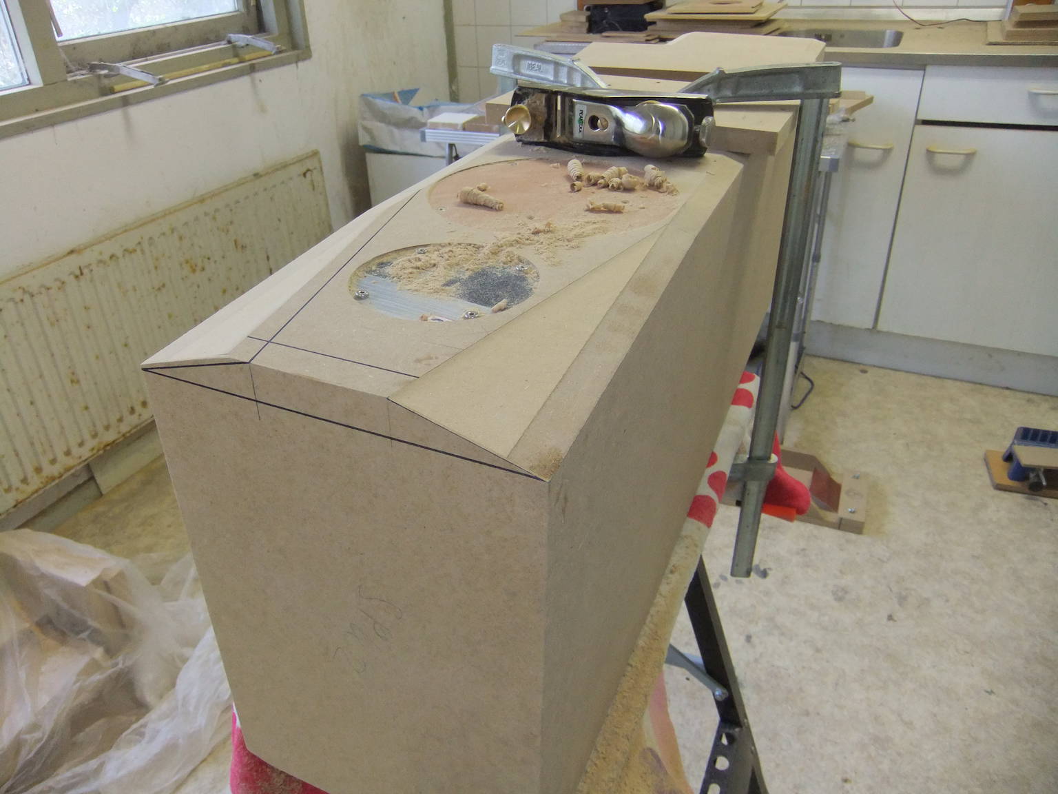

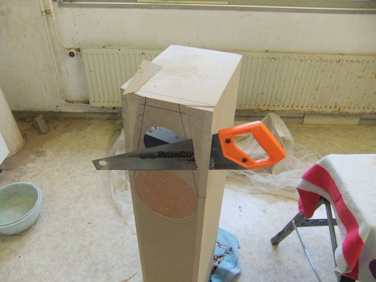

Voorbereiding van de facetten.
Eerst de zaag erin.
Daarna zo goed mogelijk vlak gemaakt met een rasp en uiteindelijk de rest geschaafd met een low angle blokschaafje van Peaktools.
Ik kreeg zowaar dikke krullen uit het MDF 8). Het was wel weer even inkomen met de schaaf!
Met het 1e facet ben ik ruim een uur bezig geweest. Het maken van de 2e daarentegen duurde maar iets van 20min.

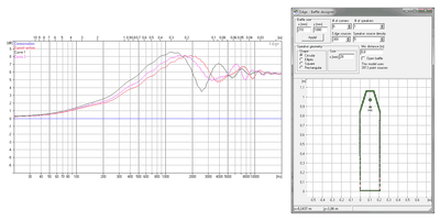

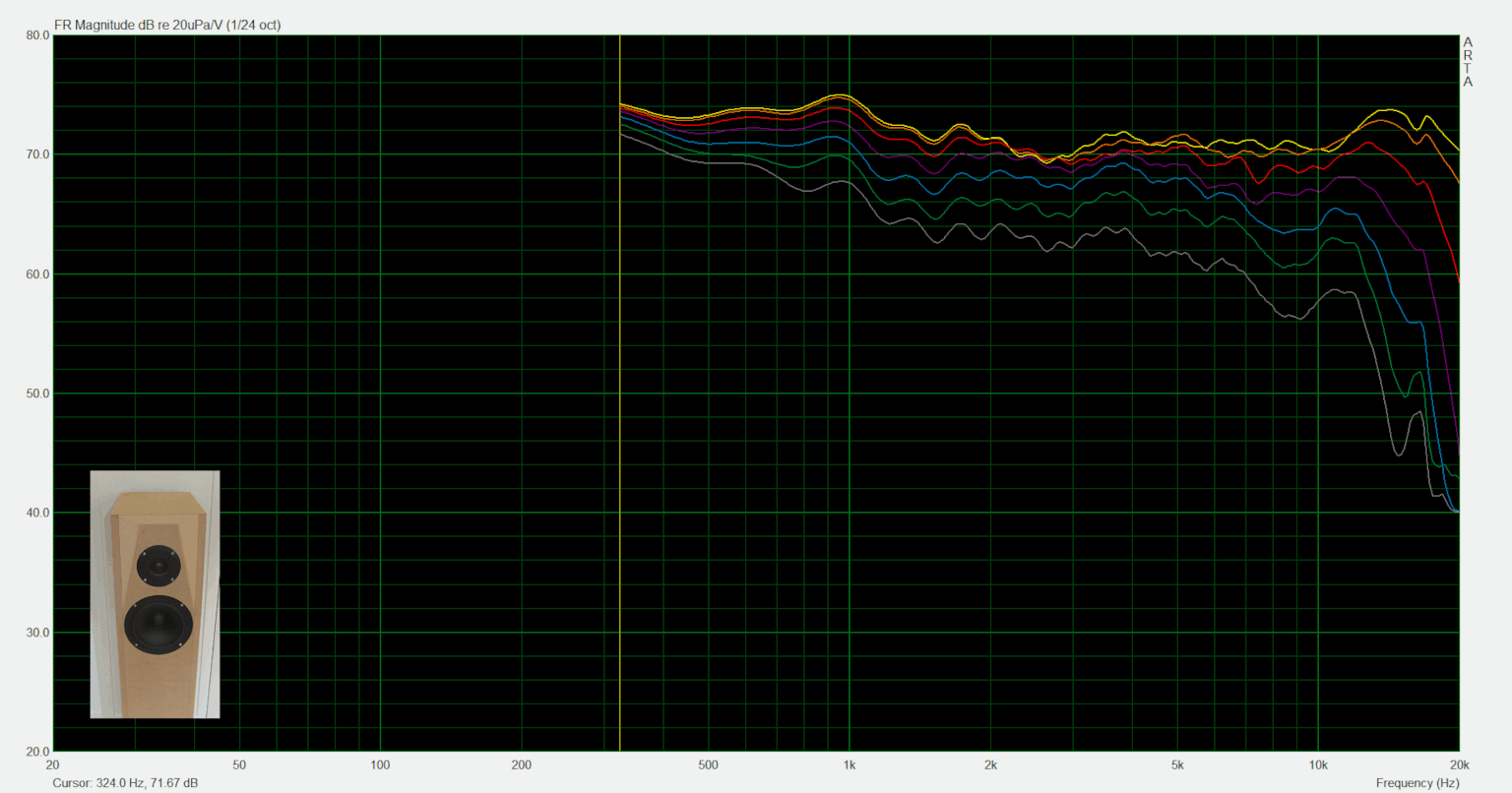

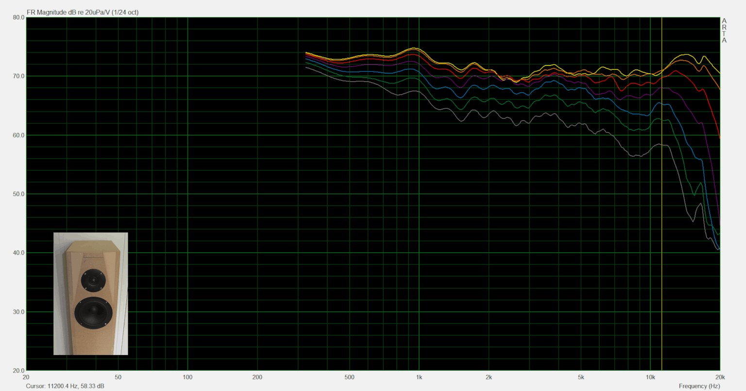

Tussendoor is er ook een meting gemaakt om te zien hoeveel effect dat heeft met alleen 15 graden facetten aan weerszijden van de tweeter.
Het is minder dan waarop ik gehoopt had, maar duidelijk is dat on-axis de defractie toch verminderd is.
Daarbij komt wel dat de 30 graden respons er juist iets meer last van heeft.
Globaal gezien is de winst marginaal.
De dip rond 2.7kHz is ook niet veel opgeschoven wat verder betekent dat de tweeter toch de hele baffle 'ziet'.
Misschien dat de 15 graden hoek wat te flauw is.
Hoekmetingen met facetten aan weerszijden & boven de tweeter.
Met het programma Edge is de bafflestep/defractie gesimuleerd en dat komt voor het rechthoekige front toch akelig goed overeen (curve 1).
De hoop was dat met de facetten de vorm van het frontvlak bepalend zou zijn, maar helaas.
Curve 2 = facetten links & rechts, 'current system' = facetten links, rechts & boven.
Netto gezien verwaarloosbaar. Voor de klankbalans op de luisterplek gaat dit niets tot weinig uitmaken.

Chris_T schreef:Eerder bij dit project ben ik er weer aan herinnert hoe makkelijk MDF uitbreekt bij het dwars frezen over de kopse kant :-$ .
Been there, done it .... alles keurig uitgemeten, geleide rail goed geklemd en na een keurige gang met de frees langs de kast hoor je aan het einde zo'n flappergeluidje. Fukkerdefuck ... tot overmaat van ramp ook nog eens niet bij een box van mijzelf maar van mijn zwager, de schade aan de box was wel goed te repareren maar de schade aan je ego :oops:

Berichtdoor Chris_T » ma 11 apr 2016, 22:56
Ik moet eerlijk bekennen dat ik totaal niet thuis ben in merk luidsprekers en hun ontwerpers 8-[ .
Troels Gravesen met de gesponsorde zelfbouwprojecten ken ik aan de andere kant weer wel en hij er is ook erg positief over.
Daarbij heeft hij ook een mooie vergelijking gemaakt van drie SB17's met verschillende conusmaterialen:http://www.troelsgravesen.dk/SBAcoustics-61-NAC.htm.

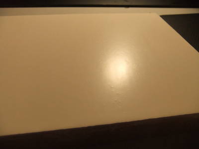

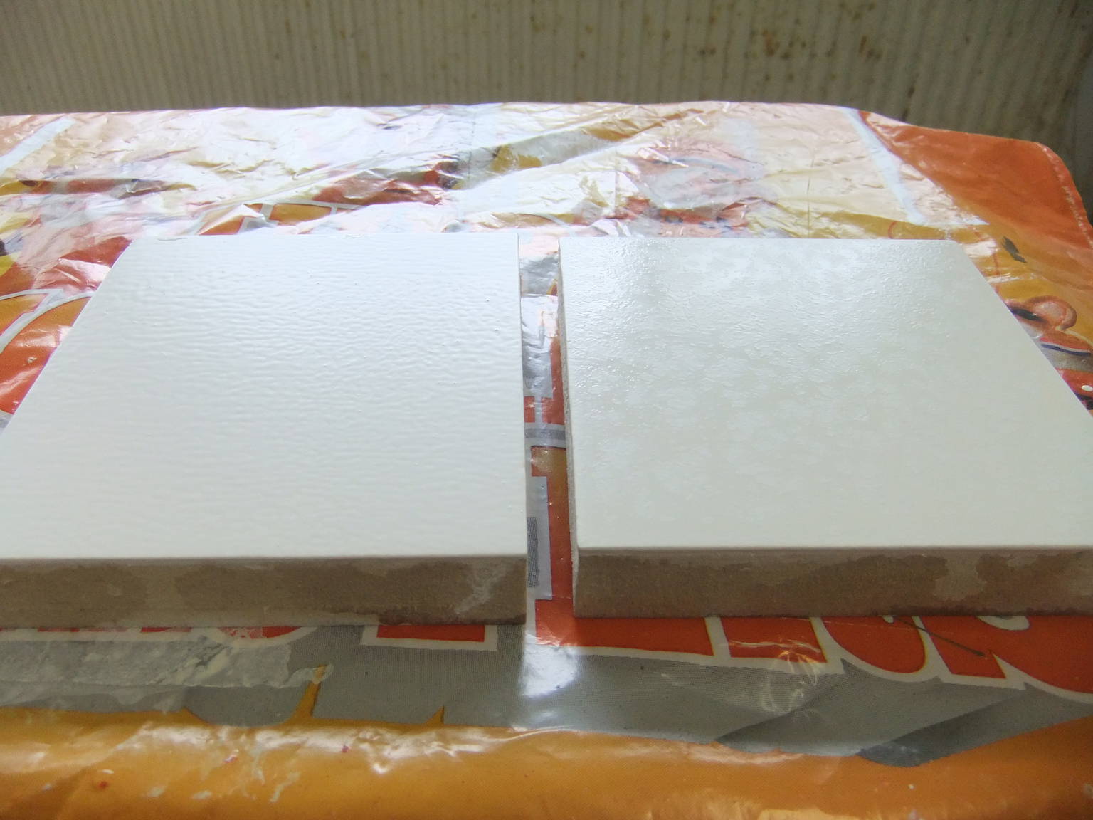

Wat betreft dit project ben ik al twee weken lang bezig met het maken van proefstukken met de Action verf op waterbasis.
Het wilt alleen voor geen ene moer lukken ](*,) .
Om een of andere reden wilt de verf gewoon niet uitvloeien met een sinusappelhuid of heuvellandschap als resultaat.
En om de ergernis nog groter te maken zitten er ook mini craters in van opgesloten luchtbelletjes.
Dit probleem had ik ook met de verf van de Hema, dus ik denk dat het eerder aan mijn werkwijze of gereedschap ligt.
Wat ik geprobeerd heb:
  • diverse rolletjes, van schuim tot lakvilt tot 'flock' (oranje, speciaal voor aflak op waterbasis)
  • de verf verdunnen met kraanwater van 5 tot ca. 20%
  • met de kwast dik opstrijken en narollen
  • relatieve vochtigheid van de ruimte aanpassen, 40-60% het maakt niets uit
  • de laklaag met een plantenspuit benevelen
  • MDF grondig ontvetten met thinner + schuren + weer ontvetten
Ik weet dat het heel belangrijk is om snel te werken en niet 2x na te rollen.
De verflagen zijn ook netjes opgeschuurd en egaal gemaakt alsof het gespoten is.
Toch maakt het allemaal niet uit blijkbaar :(
Onderhand begint de moed dan ook in de schoenen te zinken.
De probeersels:
Links gedaan met een lakvilt rollertje, rechts idem + benevelt met de plantenspuit.
Opgezet met de kwast + na gerold met een 'flock' roller.
Verf sterk verdunt (viscositeit vergelijkbaar met dun pannekoekbeslag), dik opgezet en 1x nagerolt met een flock roller. De verflaag was zo dik dat de roller zelfs ging slippen.
Als je goed kijkt zijn er ook merkwaardige streepjes in de verf te zien. Dit zijn geen schuurkrassen of haartjes van de roller.
Kortom ik zit bijna met mijn handen in het haar of wat daar nog van over is.

Berichtdoor markbakk » di 12 apr 2016, 13:14
Hoeveel plamuur zit er op het MDF?
