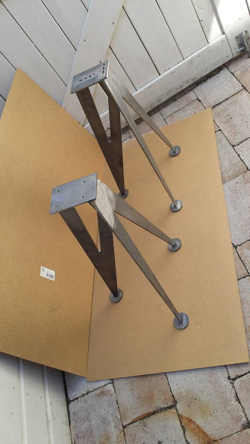

Berichtdoor metabaron » za 09 aug 2014, 17:08

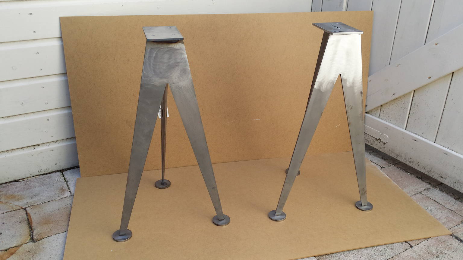

Zo pootjes gelast eerste laag grondverf er zo op...

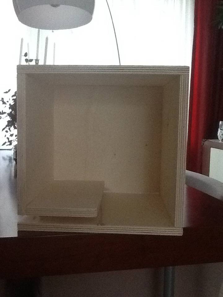

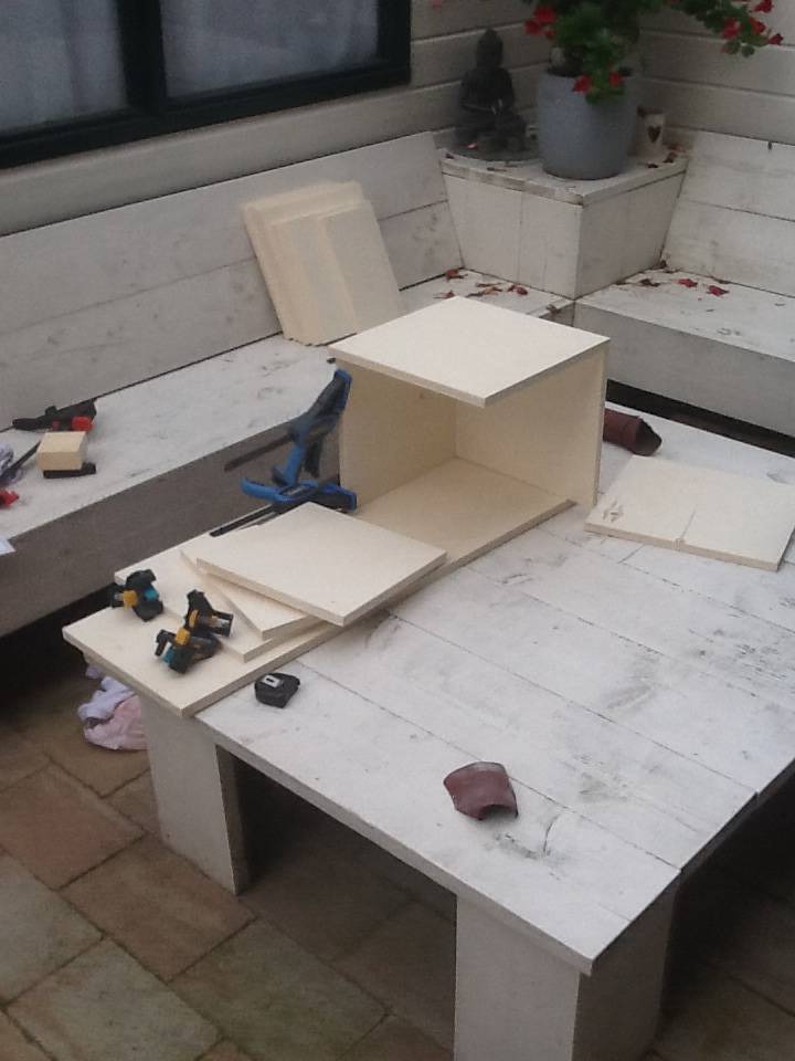

Berichtdoor metabaron » ma 01 sep 2014, 17:01

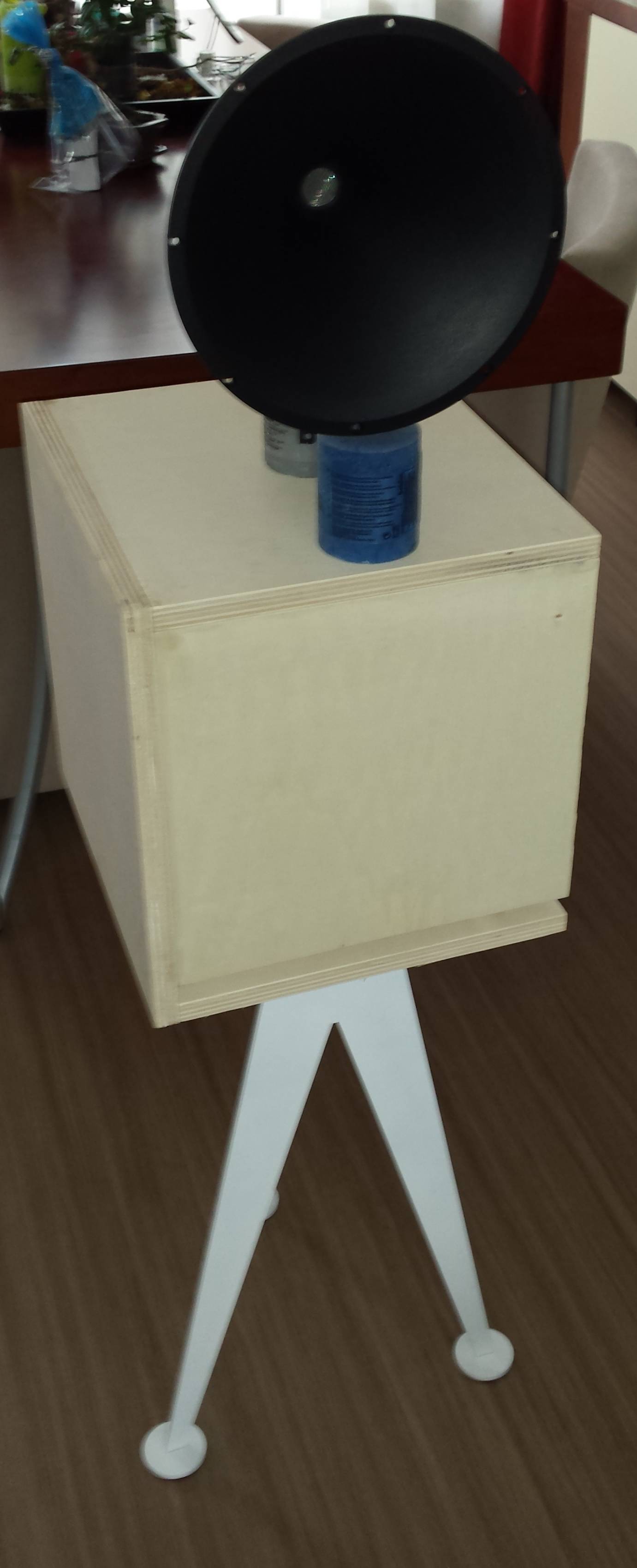

Ik heb populieren multiplex laten zagen bij de plaatselijke houthandel.
Het scheelt net een mmtje maar dat redt ik thuis wel met zagen.
Zie foto
Ik ben de bass reflex kasten aan het lijmen.
Dus dat zit van de week wel in elkaar......
Straks nog even een piccie op de standaard.
Dennis
Dennis

Berichtdoor metabaron » ma 01 sep 2014, 19:59
Nee hoor geen slakom......maar ze hebben bij de ikea wel leuke spullen die je ergens voor kan gebruiken.
Maar hier zijn de nieuwe piccies :D
En dit is dan de binnenkant
Iemand nog op of aanmerkingen voor hij dicht gaat.....???

Berichtdoor wouter » di 02 sep 2014, 12:10
Goed bezig!
Populieren MPX is niet heel erg sterk lijkt me. Deze kast met ongeveer gelijke afmetingen in hoogte, breedte en diepte zal flink kunnen gaan resoneren en bepaald gebied. Staande golven passen er ook in omdat je tot ca 2kHz in de behuizing laat spelen.
Ik raad daarom aan om goed te gaan dempen, zowel de wanden als de (staande) golven.
De wanden kun je op verschillende manieren rustiger krijgen:
Bracen: Ondersteuning door (kruis- of dwars)verstevigingen tussen alle tegenoverstaande wanden. Latjes loodrecht op de wanden kan ook.
Verzwaren: loodbitumen die minimaal 50 procent van de wandoppervlakte bekleden.
Verstijven: een sandwich met ander materiaal, bijvoorbeeld vloertegels verlijmen. Zo'n sandwich verzwaard uiteraard ook.
Bedempen: wandbekleding met minimaal 50 procent poreuze demping die vast zit aan de wand, bijvoorbeeld Damping 10 en Damping 30. Er zijn goedkope(re) alternatieven. Waar het op neerkomt is dat je de demping vastmaakt aan de wand. Een dun vilt of ondertapijt zal minder effectief zijn dan relatief zwaar en dik(ker) materiaal.
Daarnaast kun je de golven dempen. Hoe dikker het materiaal (uitsteekt vanaf de wand) hoe grotere golflengtes het effectief kan dempen. Je kunt de wanden met noppenschuim bekleden, indien je bijvoorbeeld geen demping 10/30 hebt gebruikt. BAF is een synthetisch materiaal dat relatief goed dempt voor de prijs. Omdat je een (open) basreflex constructie hebt zou ik geen geplozen schapenwol of Twaron gebruiken. Als je de box vult met BAF kun je het beste de ruimte rondom de woofer en rondom de poort (ca 5 cm) vrij laten en moet een substantieel deel vrij zijn voor de weg tussen woofer en baspoort (meen ik me te herinneren, maar kan ook onzin zijn).
Ik zou echt de wanden enigszins versterken door bracing. Een stuk rondhout tussen alle tegenoverstaande wanden kan ook. Op de achterwand kun je de schijf monteren die je voor de woofer uitzaagt.
Daarnaast zou ik de wanden bekleden met Demping 10 en dan nog BAF rondom langs de wanden. Maar dat is uiteraard aan jou. Bondum 800 en vergelijkbaar harder geperste matten kun je ook gebruiken in plaats van Demping 10 (+BAF). Pritex is dan niet meer zo zinvol denk ik. Toch is wat BAF wel aan te bevelen om er voor te zorgen dat de backwave gedempt wordt. Binnen in de kast wordt de geluidsdruk meer dan 120dB en dat gaat eenvoudig door de dunne papieren conus naar buiten. En dat willen we niet, het verstoort het signaal, het is immers te laat (reflectie) en ongecontroleerd.
Succes!

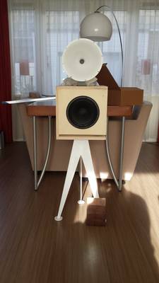

Berichtdoor metabaron » do 25 sep 2014, 17:23
heren weer wat vooruitgang , bestelling van rumoh binnengekomen.
De dayton hoorns en de monacor mrd 34 pa.
Hier alvast een snel opzetje.... :D
Nog even een vraag..hoe zal dit zijn , De bass reflex nog wat bracing loodbitumen op de wanden. pritex daaroverheen en dan baf erin????
Dennis

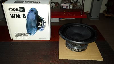

Berichtdoor metabaron » vr 05 dec 2014, 15:51

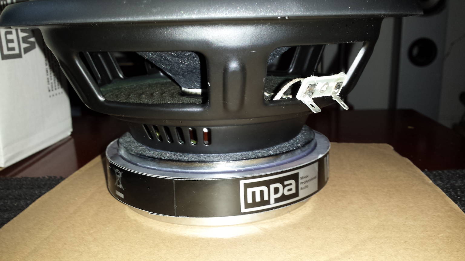

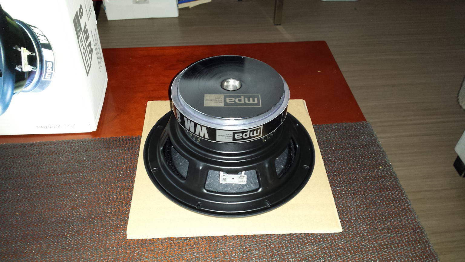

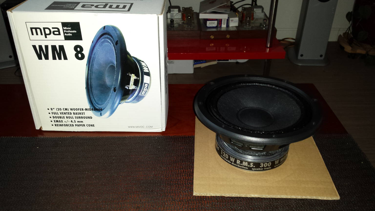

Ok eindelijk weer wat te melden de mivoc wm8 zijn binnen.
Beste magneet zit er achter op :kwijl:
Grote lellen dus ik ben erg benieuwd wat voor laag eruit de kasten komt.
Loodbitumen en de pritex schuim is ook binnen dus dan kan ik met de kasten beginnen.
Binnenkort ben ik klaar met klussen thuis dus dan kan ik me weer op de audio hobby storten :yeah:
Ik kijk er al naar uit het filter te meten berekenen en te maken....

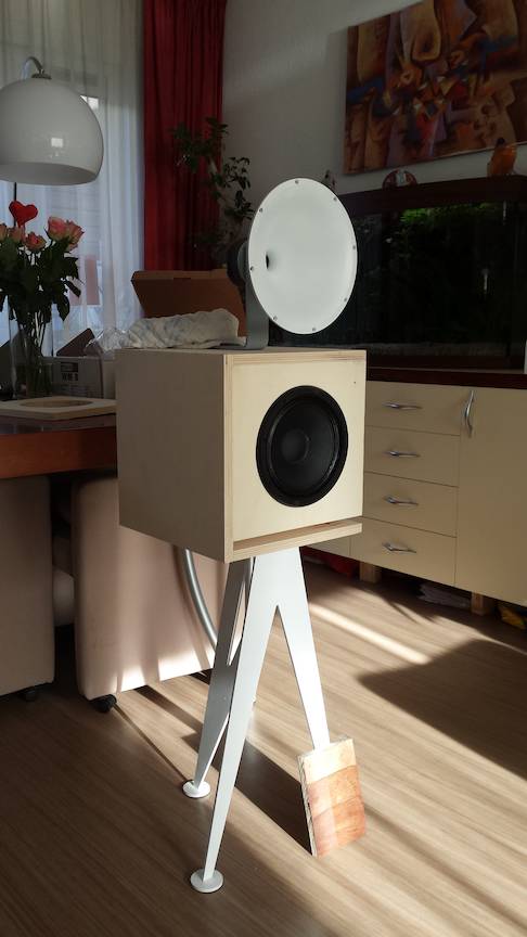

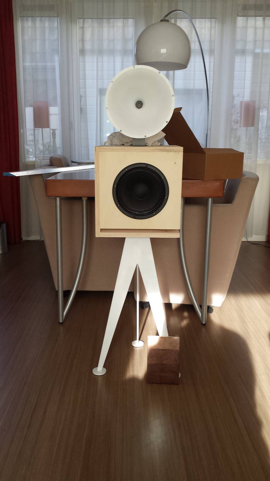

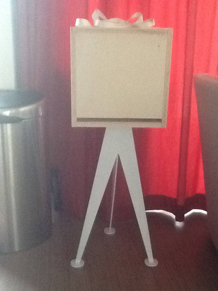

Berichtdoor metabaron » di 17 feb 2015, 15:22
beetje vooruitgang gaat niet vlug door tijdgebrek maar ga toch stug door.... :?
de kast wordt de onderste kleur van de sample 2 keer beitsen en dan lakken.
dennis

Berichtdoor meiborg » di 17 feb 2015, 22:45
Ik vind hem héél eigenwijs, echt een brutaal design. Beter goed gejat dan slecht bedacht toch ;), en je doet het voortreffelijk moet ik zeggen. Erg geslaagd, nu al.
