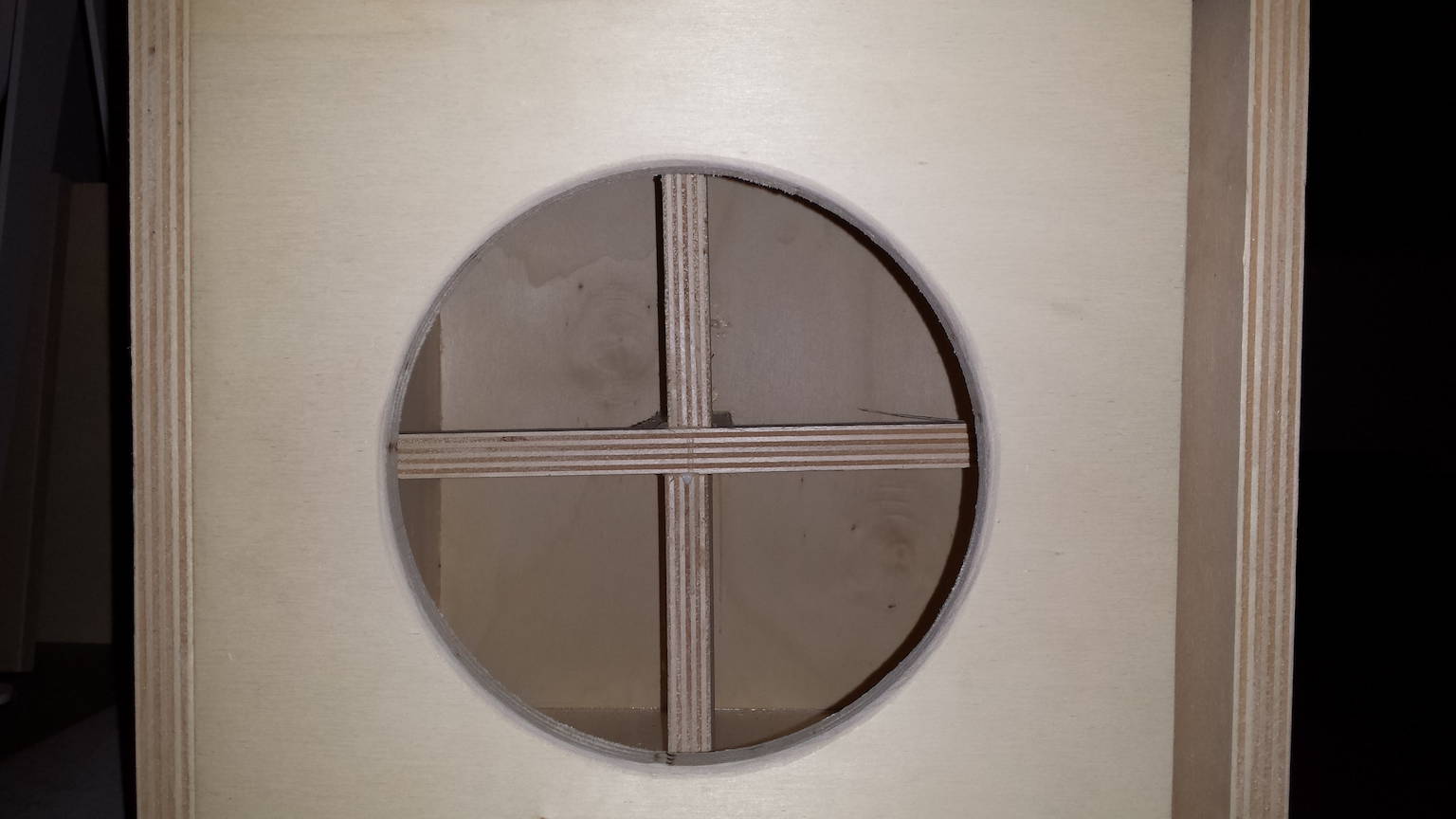

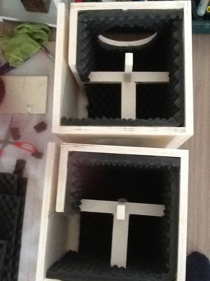

Zo weer een beetje vooruitgang.
Een tweede kast gemaakt en bracing zit er bij alle twee in.
Loodbitumen en noppenschuim zijn in tha house :P dus dat komt er van de week in....
eerst piccies
Iemand nog op of aanmerkingen , voordat ik hem van de weeek dichtplak :think:
dennis
Dennis

Re: Project 04: 2 weg hoornluidspreker
Berichtdoor meiborg » zo 22 feb 2015, 0:15
Ziet er prima uit! Ik zou het zo snel niet weten. Tja, experimenteren met de hoeveelheid demping voor je hem definitief dicht gooit natuurlijk.
mvg Reinder
Once it was impossible to find any Bond villains older than myself, I retired. -- Roger Moore
Berichten: 6143
Berichtdoor pappaleo » zo 22 feb 2015, 8:03
Naast noppenschuim gaat er ook nog een los materiaal in, toch? Ik zou de loodbitumenplaten eerst er in lijmen. Dan het noppenschuim en daarna de kast dichtlijmen. De luidsprekeropening is groot genoeg om nog wat te experimenteren met meer of minder los materiaal, zoals dempingswatten of baf.
Berichtdoor metabaron » zo 22 feb 2015, 9:09
Ja klopt heren , eerst loodbitumen erin plakken. Daaroverheen noppenschuim dan dichtplakken. Via de opening kan ik dan experimentern met de hoeveelheid baf...

Excuses, ik meende gelezen te hebben dat de woofer van binnenuit gemonteerd werd.

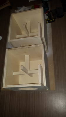

Loodbitumen zijn geplakt.
Dennis

Ziet er uit als 2mm dikte, beter kun je 4mm dik toepassen, is efficiënter.
Berichten: 12583
Berichtdoor dre » di 24 feb 2015, 19:50
Mits op de juiste plek. :wink:
Bij een woofer met een breed bereik wil je de wanden niet te traag maken.

De loodbitumen Zijn 2mm dik , en ik dacht wel dat het goed genoeg was met de bracing.
Maar de bracing zit goed gelijmd en met de bitumen wordt het meer een massa dus....
Het plaatsen en ontwerpen doe ik ook maar met mijn boerenverstand hoor :lol:
De noppenschuim is al geknipt en gaat er morgen in...... Dus als iemand nog op of aanmerkingen hebt :think: ???
Ik kan trouwens via het gat nog wat veranderen.
Ik probeer me zelf in te lezen en het zo goed mogelijk te doen met de adviezen die ik krijg.
Maar ik heb nog nooit een luidspreker gebouwd dus ik hoop maar dat het resultaat goed is.
Wat ik trouwens aan het maken ben ziet er steeds mooier uit , dus ik begin er wel een beetje vertrouwen in te krijgen :sure:

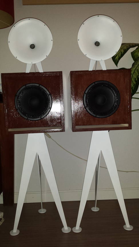

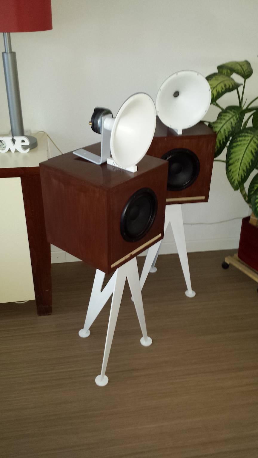

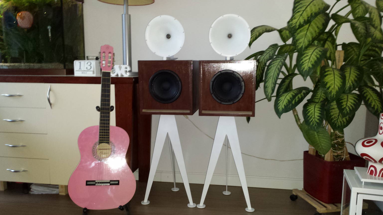

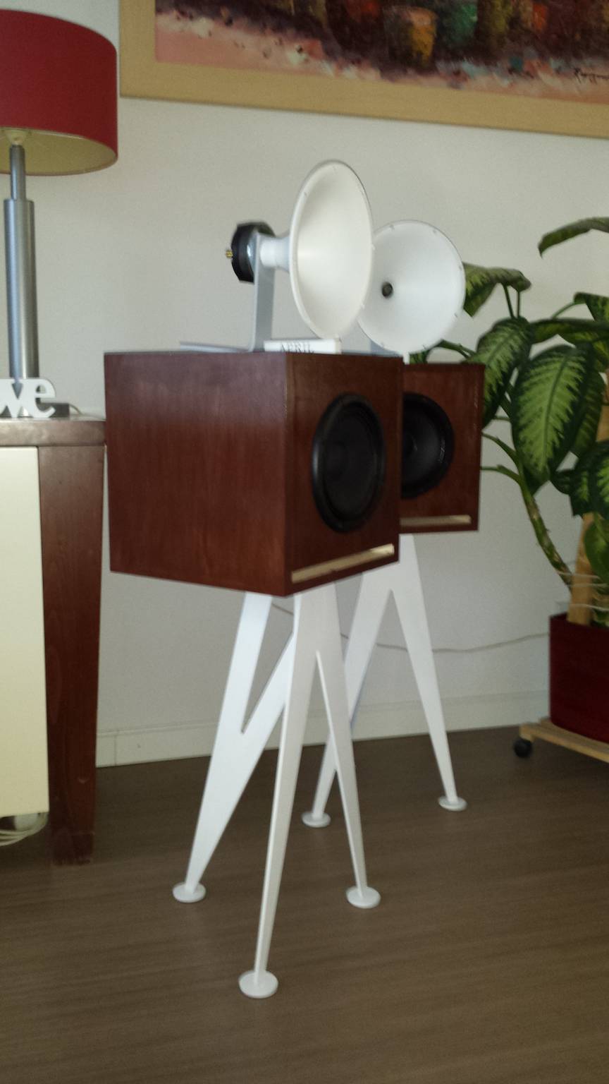

Berichtdoor metabaron » zo 01 mar 2015, 16:57

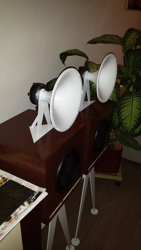

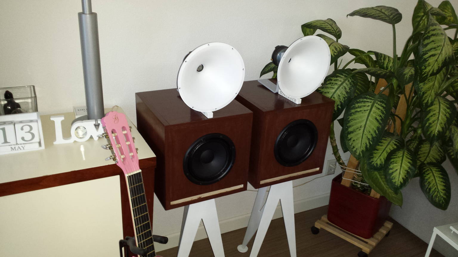

Mijn vorderingen zijn snel gegaan en hier is het resutaat , ik vindt het nu al zeer geslaagd qua vormgeving dan.
Ik ben nu wel op het punt beland dat ik kan gaan meten :think:
De meetset is binnen overgenomen van iemand van het forum. En het heeft al gewerkt dus ik hoef alleen even alles te leren over meten :relax:
Dat ga ik van de week doen dus alle hulp is welkom hiermee.
Nu eerst de fotoosss....
Roze gitaar voor schaal :rofl:
Er zijn nog wel een paar afwerkingspunten zoals de hoornmond nog schilderen zwart of rood.
Daarnaast weet ik nog niet of ik tevreden ben met de hoorn beugel.
Dennis
Dennis
Berichten: 12583
Berichtdoor dre » zo 01 mar 2015, 17:38
Dat gaat prima zie ik! 8)
Misschien iets meer design in de hoornvoet?
потому что он может!

Ja Dre ik ga de hoornvoet opnieuw maken denk ik.

Berichten: 6143
Berichtdoor pappaleo » zo 01 mar 2015, 19:03
Heel apart qua vormgeving. Leuk, doet me een beetje denken aan een antieke fotocamera. :goedzo:
Ik ben benieuwd naar het resultaat.
Berichten: 3933
Berichtdoor Kappa7 » zo 01 mar 2015, 23:48
Ziet er mooi uit Dennis.
Inderdaad nog een driepootje maken voor de horn en dan ziet het er toch al heel netjes uit.

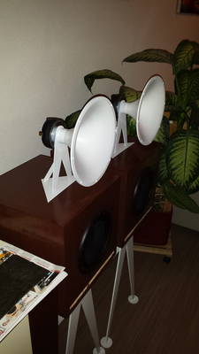

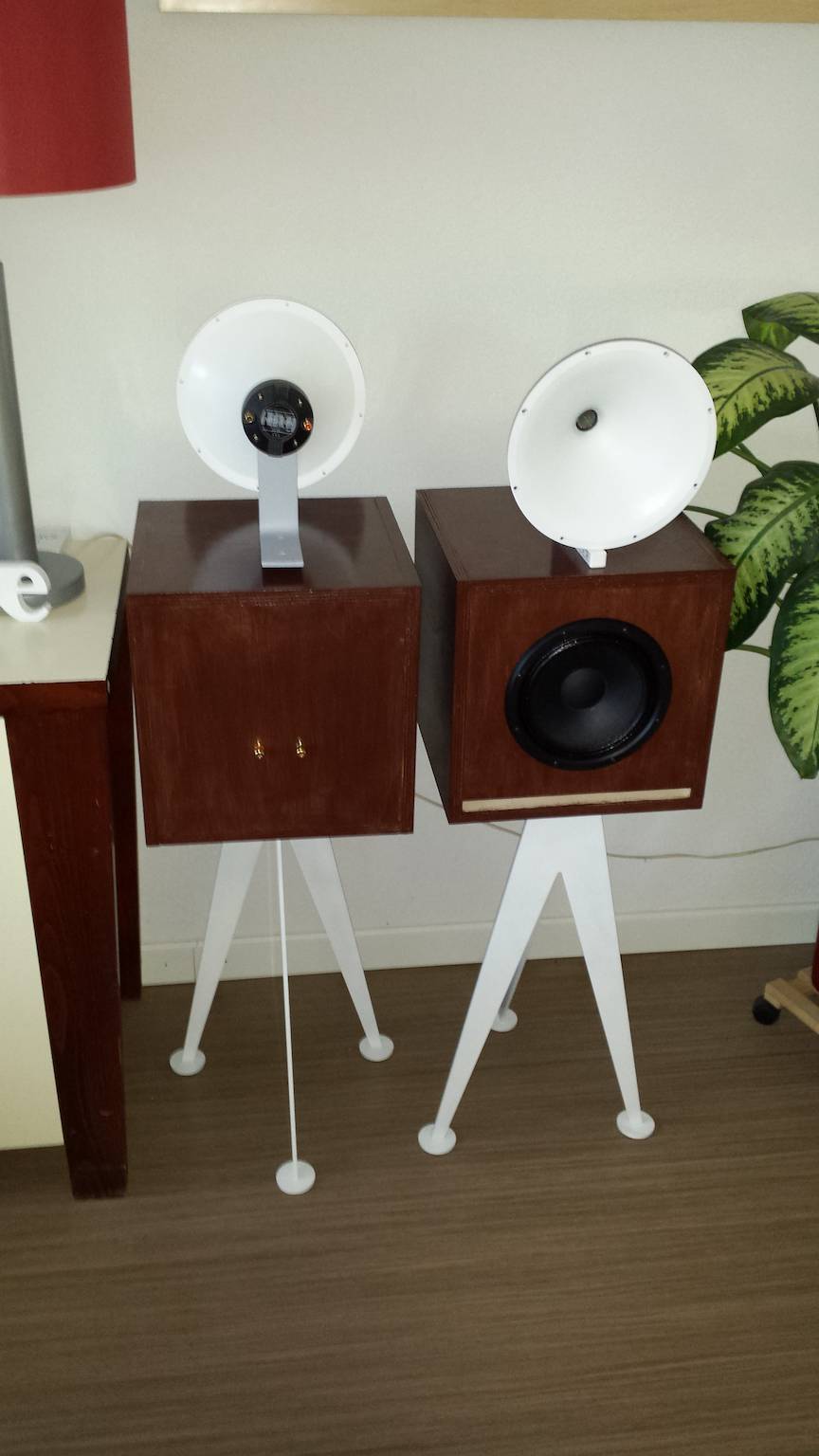

Ok ik was niet tevreden over de beugel van de hoorn.
dus ik heb nieuwe gemaakt.
Dennis
Dennis
Berichten: 3693
Berichtdoor FR_Aad » wo 04 mar 2015, 19:48
Zo, dat heb je vlot geregeld. :)
Ziet er goed uit!

deze staat op nummer 1 qua bijzonder design:)
zeker weten? past nu goed bij de voet en blijft rustig ogen in t wit

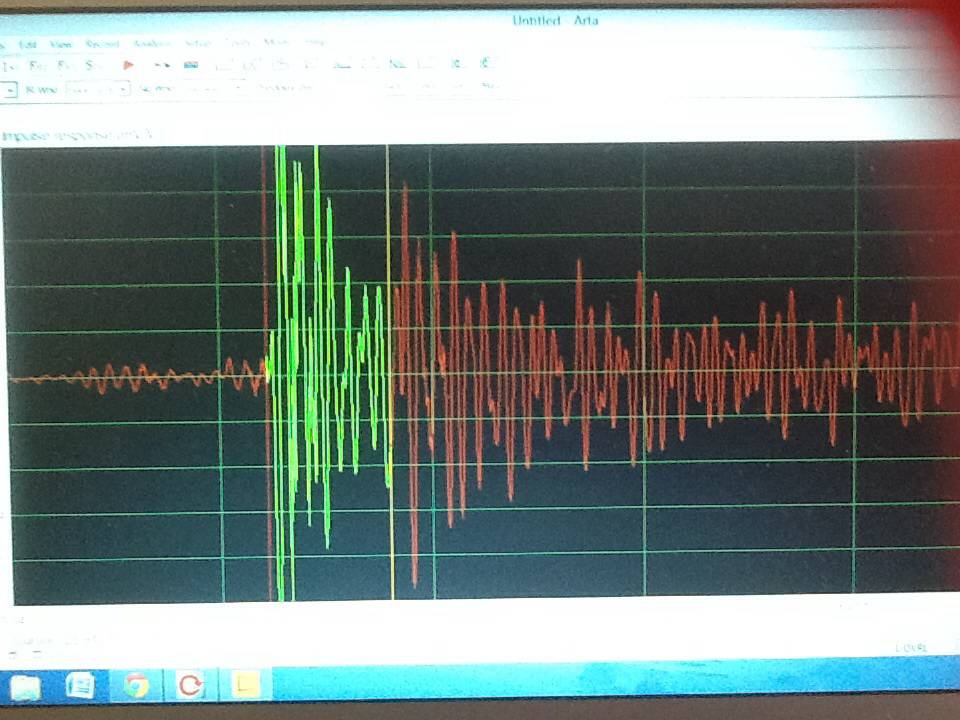

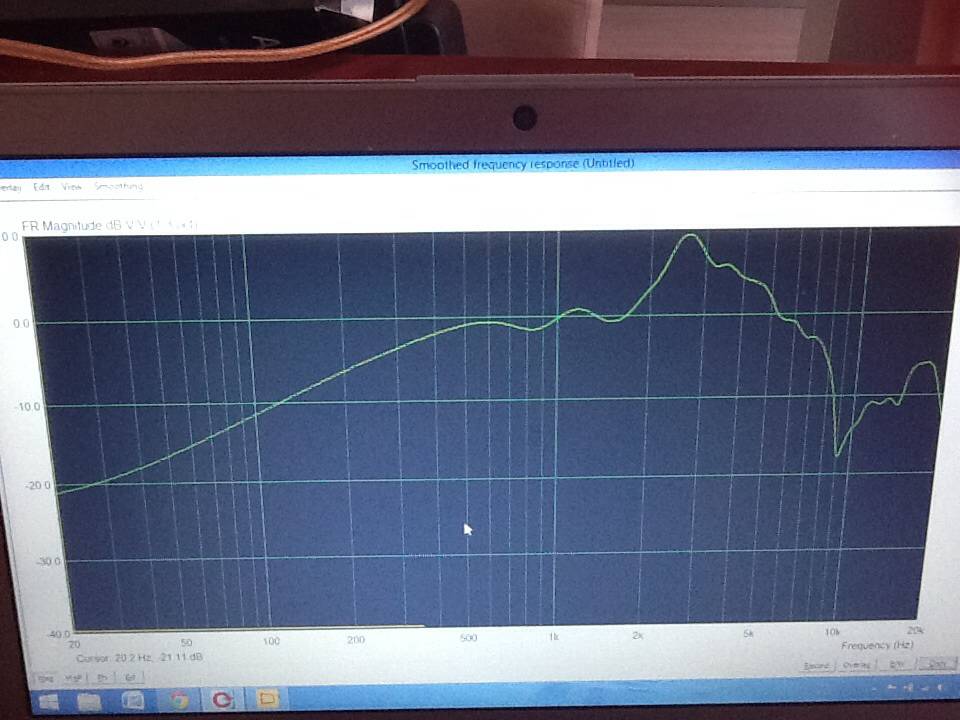

Ok ik ben aan het meten geweest en weet totaal niet of het goed is.
Dus hier de plaatjes en hopelijk heeft er iemand wat commentaar :think:
Dit zijn de metingen aan mijn bass reflex mivoc mpa wm8
Iemand die hier wat zinnigs over kan vertellen zeer graag????
Ziet het er goed uit? Is de meting verkeerd?
Ik doe zo ook nog een meting met de hoorn die komt er zo aan....
