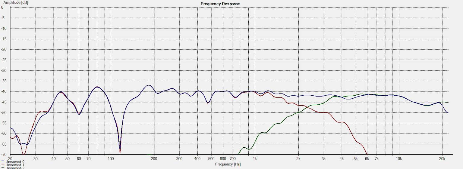

Allemachtig zeg! :lagge:
De meting is gedaan op 1 meter onder een hoek van 15 graden,gewoon op zolder.
En het klinkt echt niet verkeerd.

dre schreef:Allemachtig zeg! :lagge:
Microfoon op de hoogte van de tweeter?
Drie metingen, of twee metingen en een optelling?
smoothing gebruikt?
timeframe gebruikt?
Berichten: 12595
Re: Project 09 een TBSpeaker.
Berichtdoor dre » wo 21 jan 2015, 19:52
-iets lager
-3 metingen
-ja, 1/12
-nee,geen idee hoe eigenlijk..... :oops:

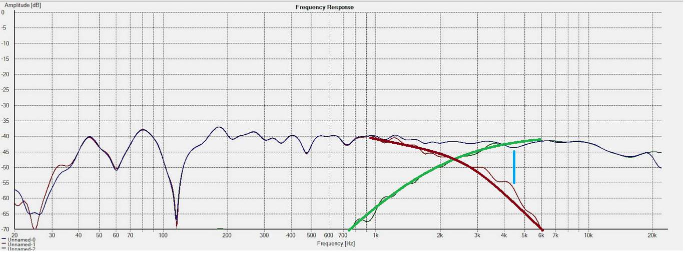

Berichtdoor wouter » wo 21 jan 2015, 20:48
Wellicht dat een klein spoeltje na je parallelcondensator in de lowpass wonderen kan doen (mocht je dat 4-5 kHz gebiedje willen onderzoeken)??
Verder ziet het er fraai uit, zeker voor een meting op 1 meter. Welk meetsysteem gebruik je?
Edit:
Ik denk dat het hoort bij de cone breakup boven 4kHz, in dit ontwerp zie je dat goed terug (in de datasheet van TB niet) en ook deze ontwerper accepteert een tegenfase bij 4-5 kHz :-k
http://www.holgerbarske.com/klangundton ... tition.pdf
Schrik niet, in die tijd koste de TB W6-623 nog 33,- per stuk #-o

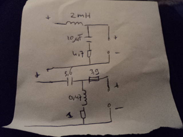

Berichtdoor dre » wo 21 jan 2015, 21:02
Welkom bij mijn filterschema! :lagge:

Berichtdoor wouter » wo 21 jan 2015, 21:15
Ah, in dat filterschema is mijn tip misschien niet zo handig. Je hebt een seriespoel en een zobel netwerk/ C R kring om de oplopende impedantie te corrigeren. Het filter van mijn linkje heeft een mini notch, dat is een C R netwerkje over de spoel heen die het piekje op 4,5 kHz aanpakt. Bij mijn ALKE heb ik dat ook maar ik vind het niet optimaal bij een Alu cone. Bij de VIB170 AL van Visaton zie je de waardes zie de resonantie van de AL170 aanpakken; 2,2mH i.c.m. 0,5uF en 10 Ohm http://www.visaton.com/en/bauvorschlaeg ... ction.html
Berichtdoor dre » wo 21 jan 2015, 21:19
dat zal ik eens gaan proberen.
Zeker nu de serie condensator hoger is geworden,kan het zelfs wel heel fraai uit gaan pakken.
Nu nog een filterbudget overhouden. :mrgreen:

Berichtdoor dre » vr 23 jan 2015, 19:14
wouter schreef:Wellicht dat een klein spoeltje na je parallelcondensator in de lowpass wonderen kan doen (mocht je dat 4-5 kHz gebiedje willen onderzoeken)??
Edit:
Ik heb wat zitten stoeien met de condensators en weerstand over de spoel,maar dat gaf elke keer teveel afval,waardoor het geluid te dun werd.
Komend weekend zal ik een wat tijd gaan besteden aan een wat scherpere afval(3e orde?)
Ik heb net een doosje spolen binnen,dus ik kan aan de gang!
потому что он может!
