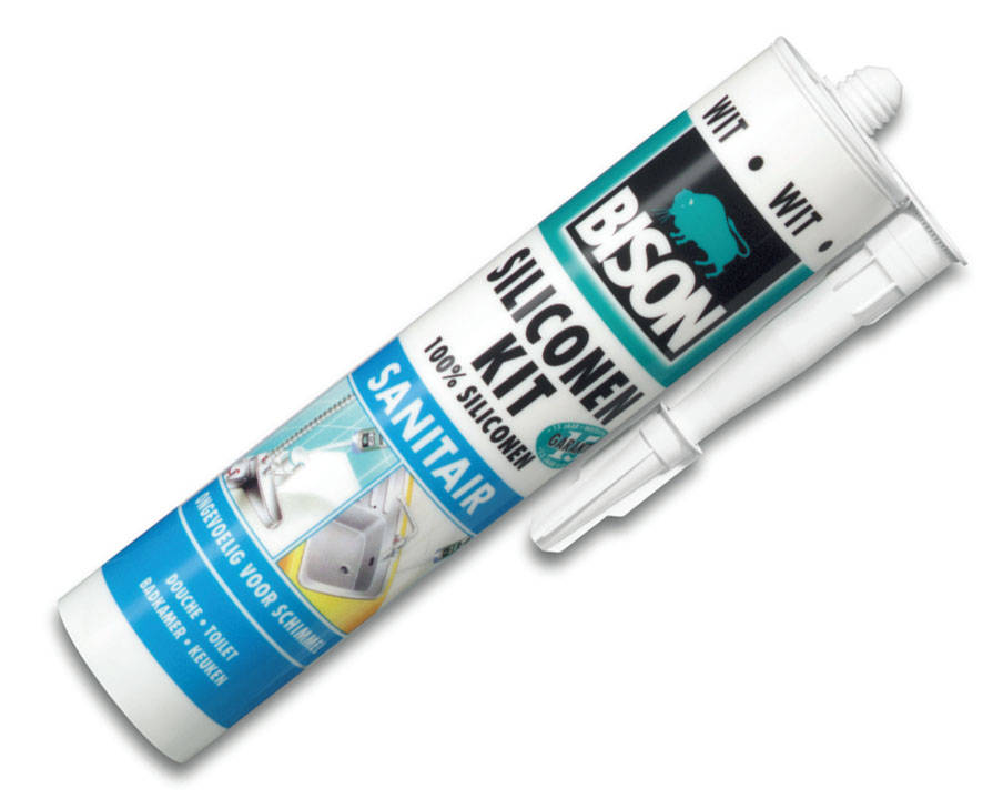

Berichtdoor ray5150 » zo 03 jan 2016, 13:21

Berichtdoor pappaleo » zo 03 jan 2016, 13:23
Ja, ik ken mensen die dat in hun luidsprekers gebruiken..... :hide:

Berichtdoor ds23man » zo 03 jan 2016, 13:27
Nou, om er zeker van de zijn dat filtercomponenten op het plankje in PA kasten vast blijven zitten, is dat het enige probate middel. :mrgreen: :mrgreen:
