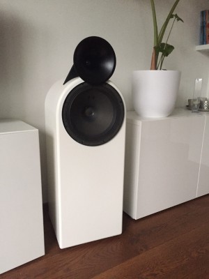

Berichtdoor arjank » zo 22 jan 2017, 3:04

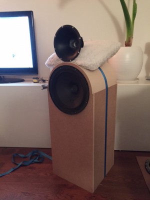

De testopstelling, maar ff een kusse gebruikt om de hoorn op te leggen :rofl:
Maar, wat ik een paar jaar geleden al zei blijft, het klinkt waanzinnig, zo veel detail heb ik nog nooit in mijn muziek collectie gehoord.
Je hoort ook totaal geen overgang tussen de tweeter en de AD12100, het is een geheel.
Hier ga ik als ze klaar zijn uren en uren van genieten.

Ik ben nu wel extra benieuwd hoe de kast voor de breedbander is afgestemd.. zag ik nu op de vorige pagina een inwendig plaatje met een gat -> bandpass?

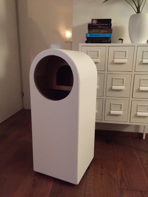

Nijn schreef:Ik ben nu wel extra benieuwd hoe de kast voor de breedbander is afgestemd.. zag ik nu op de vorige pagina een inwendig plaatje met een gat -> bandpass?
Het is geen bandpass, de plaat met het gat fungeert als akoestisch-filter (laag doorlaat). Deze zorgt er voor dat er in mindere mate een staande golf in de lengte richting van de kast kan ontstaan.
De totale inhoud van de behuizing is 85liter, afstemming ligt rond de 38hz.

arjank
Berichten: 2166
Locatie: Alkmaar
Re: [vintage projext #4] Philips 12" breedbander en poly-dome (Tractrix)
Berichtdoor arjank » do 26 jan 2017, 21:22

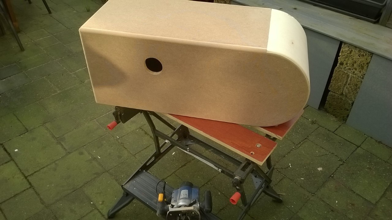

De tweede laag multiplex voor de ronde bovenzijde zit er op, dit weekend hoop ik met de bovenfrees alle hoeken netjes te kunnen afronden en de behuizing misschien al in de verf of in ieder geval plamuur te zetten 8)

FF buiten frezen 8)

Alle hoeken afgerond, alles geschuurd, klaar voor de grondverf 8)

Wordt wel wat denk ik 8)

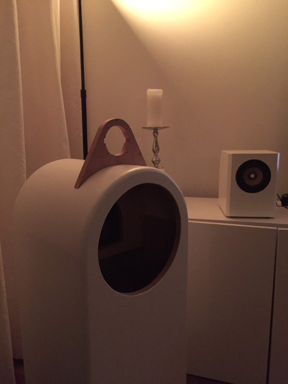

arjank
Berichten: 2166
Locatie: Alkmaar
Berichtdoor arjank » zo 12 feb 2017, 21:20
Fototje van de tweeter steun, morgen ga ik m zwart maken. De Tractrixhoorn ben ik ook van plan om morgen een laag zwarte polycoat te geven.

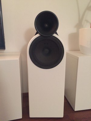

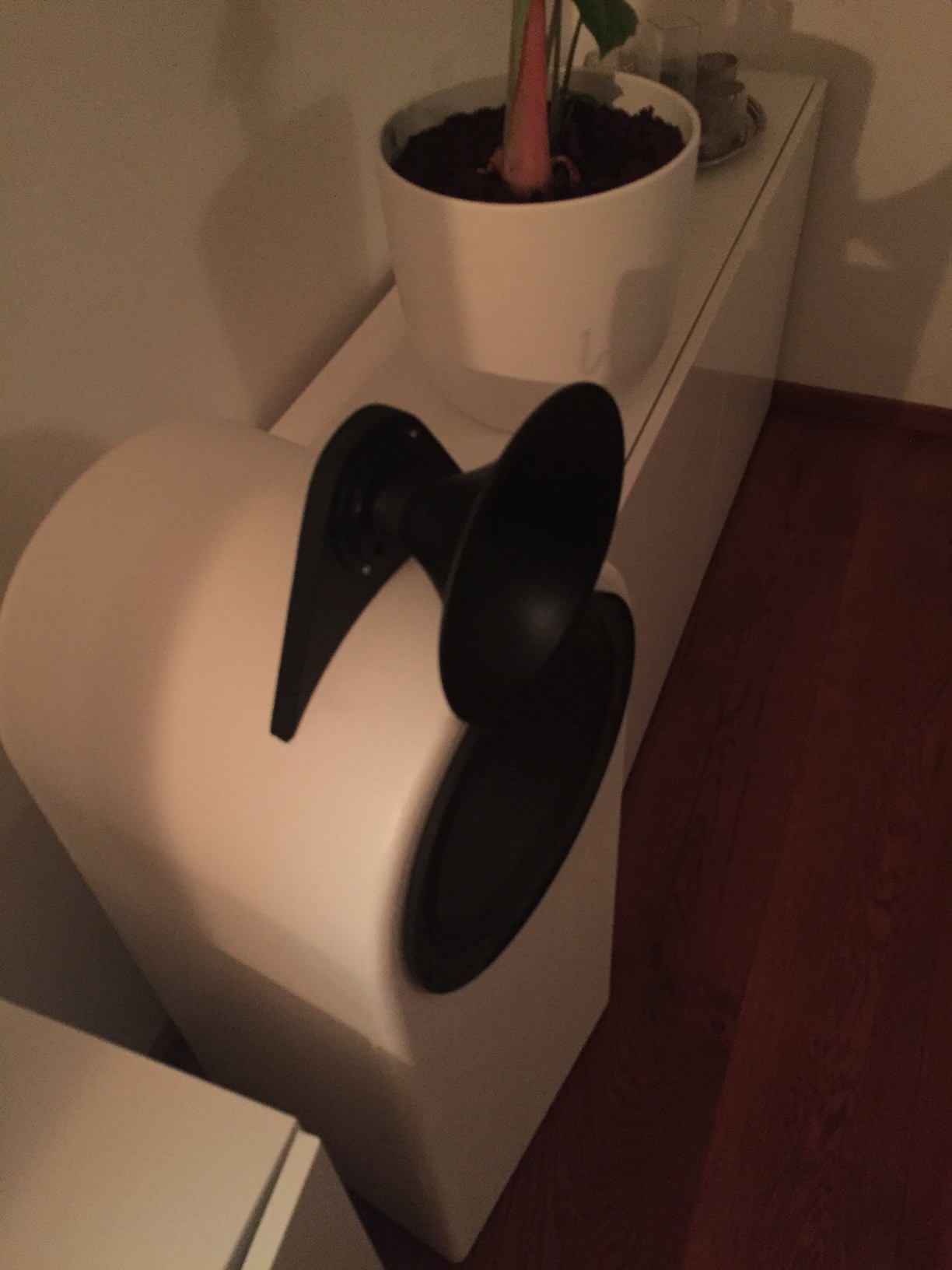

Berichtdoor arjank » zo 26 feb 2017, 21:22
Nog niet helemaal klaar, de 12" komt straks achter een zwart stretch stofje, het idee is in ieder geval duidelijk 8)
De steun voor de hoorn maak ik misschien toch anders, nog ff over nadenken.
Berichtdoor bas focal m180 » ma 27 feb 2017, 0:27
Erg mooi geworden, het hoorntje smoelt zeer goed bij de grote Philips.

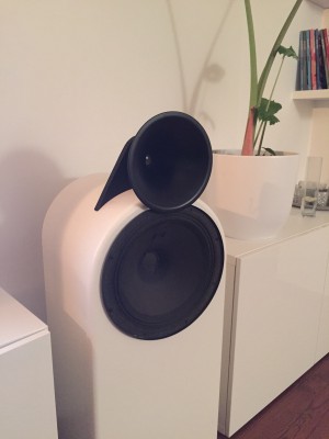

Berichtdoor arjank » ma 27 feb 2017, 9:32
Beter plaatje 8)
