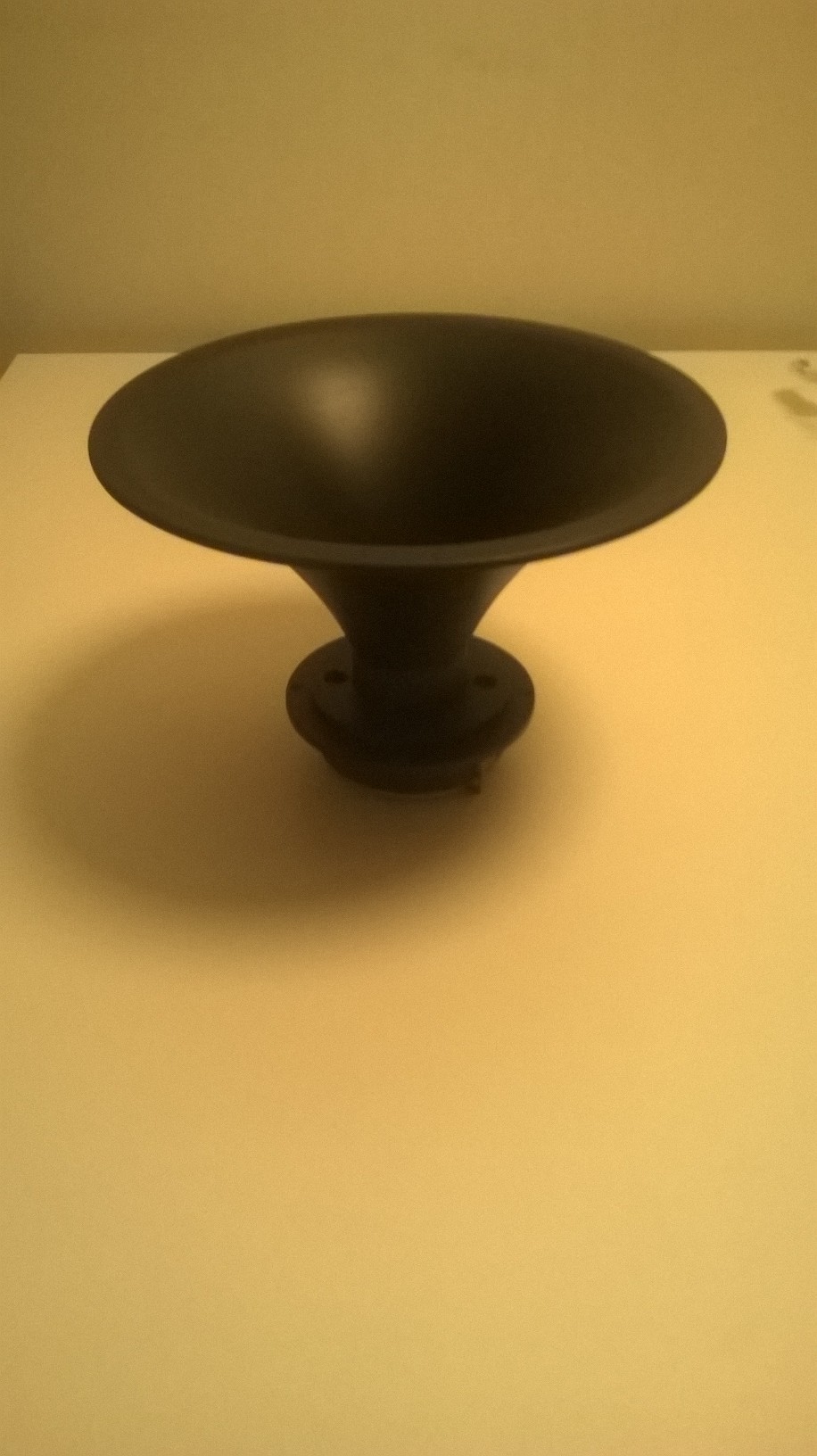

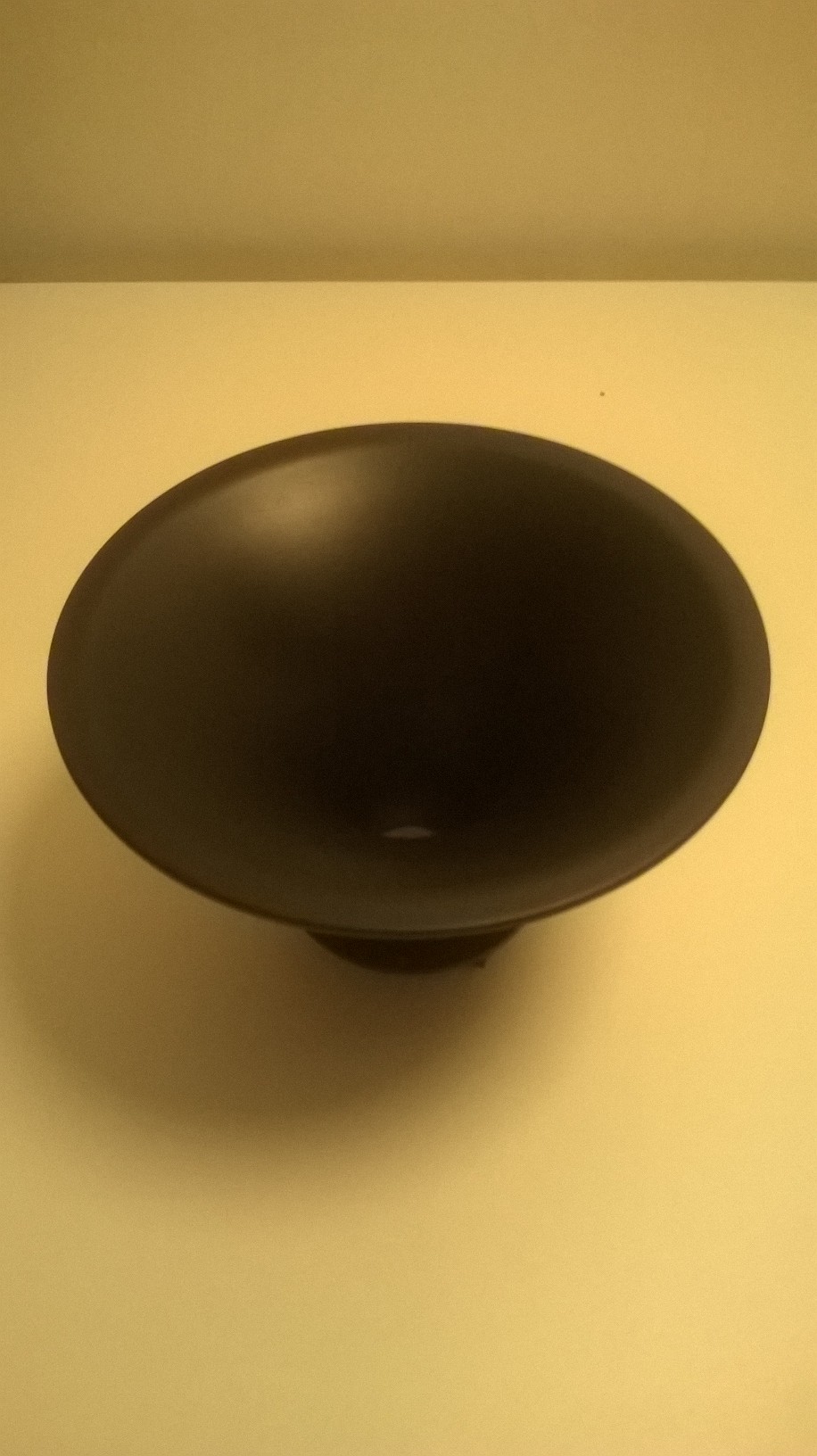

Erg blij hoe de hoorn geworden is, heb trouwens een nieuw idee voor de steun, to be continued...

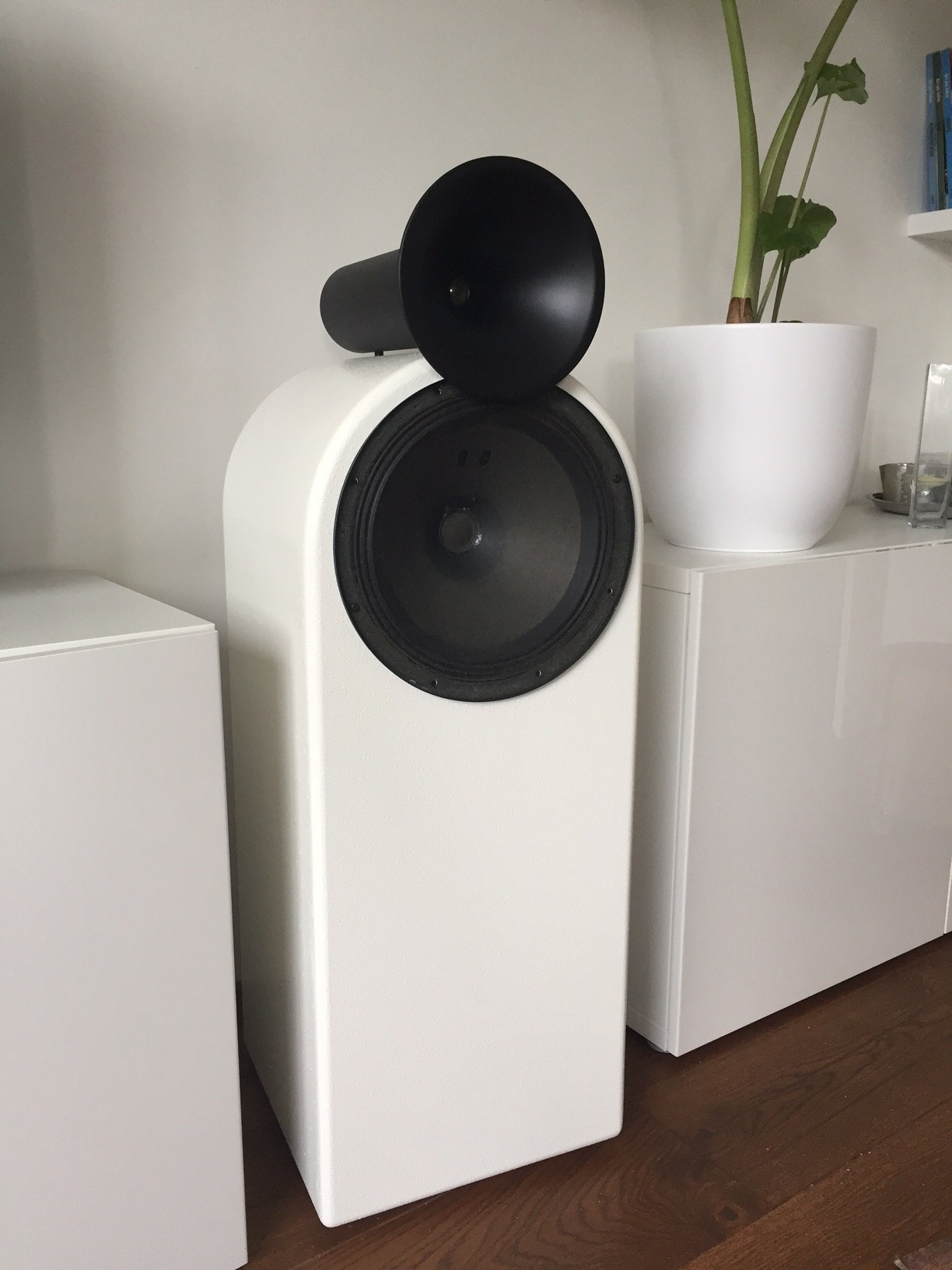

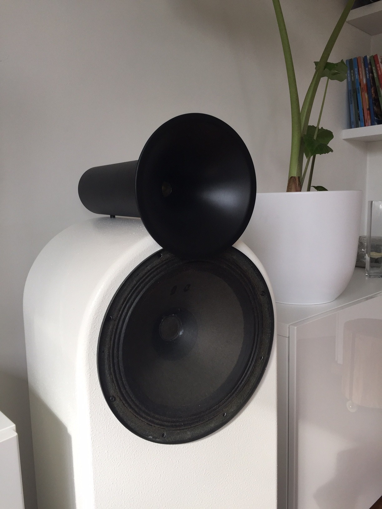

This looks much better IMO 8)
Tesla "Before I put a sketch on paper, the whole idea is worked out mentally"
Berichten: 22910
Re: [vintage projext #4] Philips 12" breedbander en poly-dome (Tractrix)
Berichtdoor Henkjan » za 04 mar 2017, 14:50
netje hoor. mooi frontje voor de woof, en ik zie een systeem dat commercieel naar 5 cijfers per paar gaat :bakkie:
nog 10 weekjes en dan kunnen we ze horen :yeah:

Henkjan schreef:netje hoor. mooi frontje voor de woof, en ik zie een systeem dat commercieel naar 5 cijfers per paar gaat :bakkie:
Haha, thnx! Ja, er komt nog een zwart stofje voor de woofer en dan ziet het er helemaal strak uit.

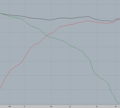

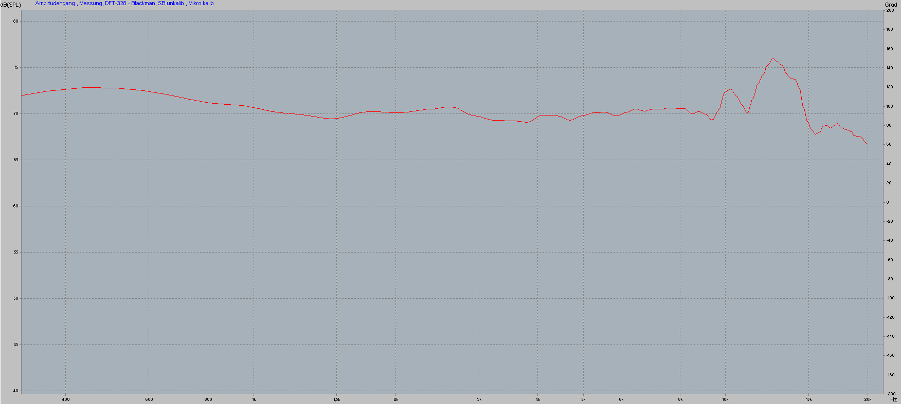

Filter is bijna optimaal, het hele midden gebied heeft nog niet eens een afwijking van +/- 1dB, netjes dacht ik zo 8) .
Het laatste puntje is de 13khz piek, eens kijken of een parallel LCR hier uitkomst biedt. Gehoormatig valt het reuze mee, zal denk ik ook wel komen doordat de resonantie snel uitklinkt zoals te zien is op het waterval diagram.
frequentieverloop onder 15 graden
overname punt, deze ligt op 1.4khz
waterval diagram

Berichtdoor bas focal m180 » vr 10 mar 2017, 18:31
Off axis kan die piek ook meevallen waardoor je die niet als heel erg storend ervaart.

bas focal m180 schreef:Off axis kan die piek ook meevallen waardoor je die niet als heel erg storend ervaart.
De meting is al onder 15 graden gemaakt, maar inderdaad, onder 30 graden is de bult nog een heel stuk minder.
Het geheel klinkt echt geweldig gewoon, denk wel dat dit mijn mooiste project ooit is :yeah:

Berichten: 6239
Berichtdoor pappaleo » vr 10 mar 2017, 19:36
Ziet er netjes uit hoor! :goedzo:
Meet inderdaad eens onder een hoek van 15° en van 30° dan is ie misschien een stuk minder. Helemaal weg zal hij niet zijn, daarvoor is net wat te geprononceerd.
Kan je ook een burst decay maken? Komt overeen met een waterval, maar de horizontale as is niet in tijd (ms) maar in aantal uitslingeringen nadat het signaal stopt. Dat geeft in het laag een beter overzicht. Bij 50 Hz is 6 uitslingeringen gelijk aan 125 ms. Bij een waterval loop je dan al vaak uit je schaal.

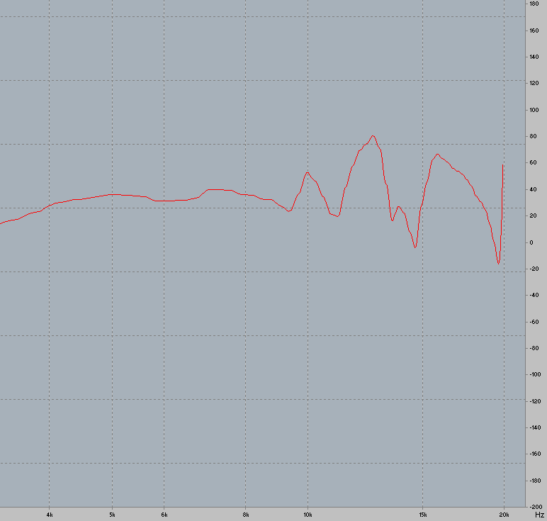

Ok, onder 30 graden ziet het verloop van de tweeter er zo uit.
Je ziet dat er boven de 10 khz gewoon wat diffraktie in de hoorn ontstaat, het is dus wat onrustig. Het is wel mooi om te zien dat juist onder een hoek van 30 graden het top hoog juist verder door loopt. Gehoormatig ben ik er echter zeer tevreden over en vind ik het hoog prima, het zijn smalbandige pieken en dips dus het totaal plaatje klinkt goed. Toch ga ik kijken of een parallel LCR net dat laatste beetje verbetering kan geven.
Wat meteen opvalt bij deze speaker is dat het geheel zeer homogeen klinkt, het lage overname punt zal hier zeker mee te maken hebben.

Berichten: 12786
Berichtdoor dre » vr 10 mar 2017, 21:33
Sluit de tweeter wel mooi aan op de mond van de hoorn?
Dit is meestal de oorzaak van zo'n onrustig tophoog.

dre schreef:Sluit de tweeter wel mooi aan op de mond van de hoorn?
Ja, deze sluit zeer mooi aan, er zijn geen onderbrekingen o.i.d.
Meettechnisch ziet het er erger uit dan het klinkt, zolang de rommel maar boven de 10khz zit is het niet zo'n probleem. Het zou misschien wel storend zijn als de curve onder een hoek gelijk zou blijven maar dat is niet zo.

Gaaf project! Heb zelf de Dayton waveguid ook een tijd gebruikt. Wat misschien nog een overweging is, is om nog een roundover te proberen aan de hoorn mond. Kans dat daar de onregelmatigheden flink van opknappen. Laag zullen waarschijnlijk staande golven zijn.
arjank
Berichten: 2166
Locatie: Alkmaar
Berichtdoor arjank » zo 12 mar 2017, 12:18
Jag schreef:Gaaf project! Heb zelf de Dayton waveguid ook een tijd gebruikt. Wat misschien nog een overweging is, is om nog een roundover te proberen aan de hoorn mond. Kans dat daar de onregelmatigheden flink van opknappen. Laag zullen waarschijnlijk staande golven zijn.
Hey Jag, wat bedoel je met deze roundover?
Het is natuurlijk wel zo dat deze oude philips tweeter van zichzelf al een bult heeft bij de 14khz. Heb nu denk ik toch wel zeker 6 uur naar de speakers geluisterd, heel soms is er iets te veel top hoog maar dat verschilt enorm qua opname, en zelfs in die gevallen is het hoog niet schril of irritant.
