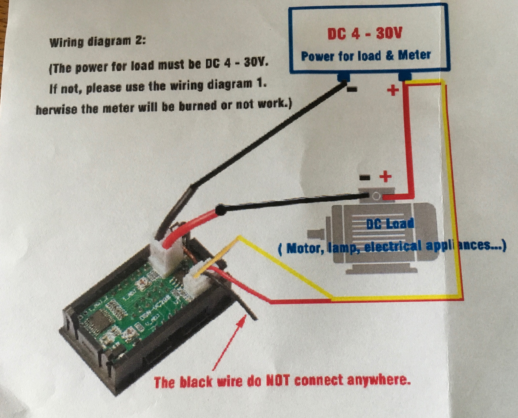

Dit is wat erbij zit op de website

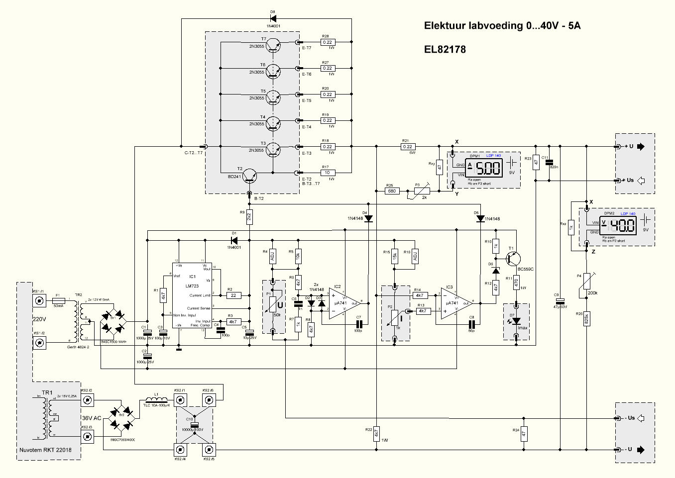

Willy_61 schreef:Bert, ik vind dit resultaat al bijzonder goed, om nog nooit echt met sPlan gewerkt te hebben.
Eén opmerking: de zwarte bollekes zijn in feite knooppunt aanduidingen. Dus als je een andere lijn kruist of tegen een andere lijn aankomt en daarmee verbindt, plaats je daar een bolleke. Het verbetert gewoon de leesbaarheid en bij kruisingen is het gewoon noodzaak: je kunt ook kruisen zonder te willen verbinden. Het is dus niet zo dat je een bolleke zet overal waar je een onderdeel soldeert :wink:
Voor je digitale metertjes merkt Peter terecht op dat je daar een aparte voedingspanning nodig hebt. Ik heb 4 jaar geleden de Elektuur voeding van de jaren stillekes gebouwd en voorzien van DPM 140 digitale meters. Ik sloot die als volgt aan:
Natuurlijk moet je één en ander controleren en eventueel aanpassen vermits jij een ander fabricaat hebt.

Op het eerste zicht lijkt het erop dat je bij gebruik van 2 van die digitale paneeltjes ook 2 aparte paneelvoedingen nodig hebt, anders ga je 2 delen in jouw circuit kortsluiten via die gemeenschappelijke plus.
Maar dat het moeilijk uit het hoofd te vatten is heb ik vroeger ook ondervonden, vandaar dat ik het toen gedetailleerd uitgetekend heb.
Als het kan helpen, dit was het schema's met inbegrip van de paneelmeters

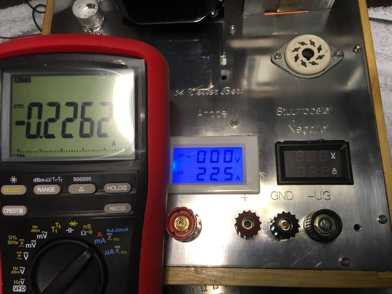

Deze afdruk is van de middelste Volt ampere meter

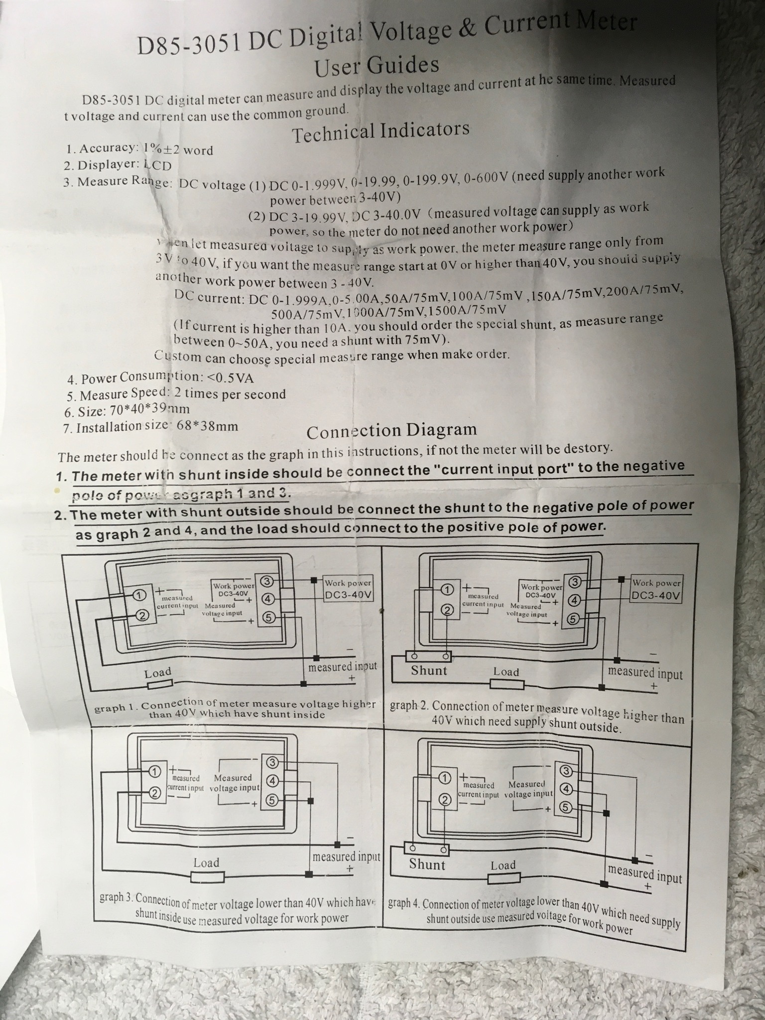

Berichtdoor Bert61 » do 11 jan 2018, 20:02
Willy_61 schreef:Op het eerste zicht lijkt het erop dat je bij gebruik van 2 van die digitale paneeltjes ook 2 aparte paneelvoedingen nodig hebt, anders ga je 2 delen in jouw circuit kortsluiten via die gemeenschappelijke plus.
Dank je Willy
Voor de middelste is het mij wel duidelijk Willy
Ik hoef voor de middelste geen aparte voeding nodig de voedingspanning is boven de 40 volt
Althans dat lees ik op dat papiertje wat erbi zit
Grijze cellen bewegen traag
We moeten plaatje 2 doen er kan geen 500Amp shunt in dat doosje zitten
Dus shunt uitwendig is van toepassing en 75mV moet dan staan voor 500 mA
En 200 mA is 15 mV R =0,15 ohm

Bert61 schreef:Deze afdruk is van de middelste Volt ampere meter
Die meter heeft de min, zowel voeding als meten, als gemeenschappelijke aansluiting.
Om daar de anodestroom mee te meten is er een (geïsoleerde) hulpvoeding nodig.
Je kunt (voor een pentode) niet langs de min-kant meten, daar zit de schermroosterstroom bij.
Anodespanning gaat dan niet met dezelfde (is dan negatief tov de meter)
En die ingebouwde shunt is niet erg geschikt voor het meten van max 200mA.
Het ziet er naar uit dat ie zelf het bereik kiest ( en om en om spanning/stroom ? of zit daar een keuzemogelijkheid )
En die 40V is de bovengrens van het meetbereik wat nog mag om dat ding daaruit te voeden (min. 3V).
Anne als ik een wikkekling neem van 15 volt gelijkricht ca 21 volt DC en daar deze meter mee voed Dat is toch een geïsoleerde voeding :?:
Ik heb op dat oranje trafootje een losse 15Volt 1 Amp wikkeling .
En er zit geen shunt in Als er 75 mV op die aansluiting staat geeft de meter 500 op het Display
Althans zo begrijp ik het :hide:

Bert61 schreef:Anne als ik een wikkekling neem van 15 volt gelijkricht ca 21 volt DC en daar deze meter mee voed Dat is toch een geïsoleerde voeding :?:
Dat moet best kunnen, ze zeggen verbruik 0,5W.
Volgens dat blad hierboven is er tot 10A geen uitwendige shunt nodig.Zou dus 75mV opleveren bij 10A ofwel 7,5mΩ in de meter om over te meten.
En ook omgekeerd, als je 75mV op de stroommeet-ingang zet gaat er hoogstens 10A lopen.Hoeveel 't dan echt wordt hangt af van de aansluit-verliezen.

Berichtdoor Bert61 » do 11 jan 2018, 22:24
Dank je Anne
Eerste snap ik Anne
Tweede ben dacht ik 500 op dat doosje staat 500 /75 mV :think:
Ik begreep daar uit dat , er bij 500 op de meter er 75 mV over die ingebouwde shunt staat van 0.15 ohm :!:
De shunt kan ik met een stukje aansluit draad maken en daarover de stroom meting doen
Anders zou ik niet weten hoe ik zo,n klein weerstandje kan maken.
Maar ga dat wel uit proberen met een labvoeding en een paar meter dun snoer 0.22 mm2 en dat metertje
Eerst maar eens meten over een stukje draad van een meter , en zo dat metertje 500 aan laten geven bij 500 mA
Zou van die dunne draad toch 3 meter nodig hebben , :-k moet ergens nog een stukje weerstands draad hebben liggen
Ik heb wel Dale weerstanden van 0.1 ohm maar niet van 0.15 ohm
Dan is 1 mA gelijk aan een digit dus 200 ma staat er 200 op het metertje
Eerst maar meten :P
Denk dat wel goed komt Anne :-" :-" :-"

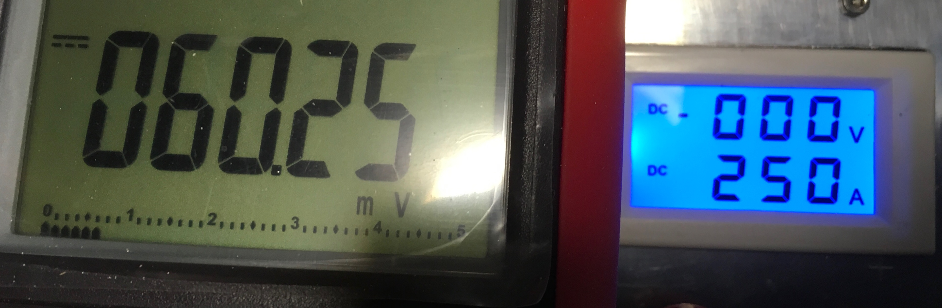

Berichtdoor Bert61 » vr 12 jan 2018, 11:06
Net bloed gegeven Even een plastic Connectortje Los getrokken met Mn Wijsvinger en duim
Je kan nu op Mn tablet zien waar het toetsenbord zien En nog in kleur ook :lol:
Maar ik Mn Constantaan draad gevonden 2,5 Ohm per meter
Eerste stukje was te lang iets in gekort Bijna
en aan koper draad goed gesoldeerd :-s te kort
Nu een nieuw stukje 7 cm
Direct gesoldeerd aan Mn koper aansluit snoeren Mn Multimeter er tussen
Zal nu wat te lang zijn en kan ik met een weerstand de boel ijken
#-o ff knipperen :goedzo: \:D/ prima draadje
Doe er niks meer aan :-" :bakkie:

Dat moet 0,225 volt zijn

Berichtdoor Bert61 » vr 12 jan 2018, 11:25
60 mV bij 250 Amp =D>
Dusver zit wel een shunt in
120 mV dus bij 500 Amp
Dat meet ik liever niet dat laatste Anders misschien ff 501 en de meter kapot :D
Moet eens uitvogelen hoe ik autom Mn tablet kleinere foto,s kan maken
Moet ze nu altijd verkleinen :think:
shit draadje vergeten :oops:

Bert61 schreef:60 mV bij 250 Amp =D>
Gooi maar in m'n pet :?
De stroom-ingang was toch 75mV ? Met 60mV en 250A zou dat bij 75mV 312,5A worden, rare max waarde.Er zou dus een shunt inzitten, maar ...
En dan 7cm van 2,5Ω geeft 0,175Ω en dan 225mA erdoor is 39,8mV zou 429mA bij 75mV, dus volle uitslag, geven :? En waar is nou die ingebouwde shunt gebleven :?

Berichtdoor Pjotr » vr 12 jan 2018, 12:19
Die 60mV lijkt mij wel logischer dan 75mV Anne. 60mV is al 100 jaar de standaardwaarde voor volle uitslag voor stroommeters. Bijna alle standaard stroommeetweerstanden zijn daarop gespecificeerd en geijkt.
B.t.w. Maak mij ernstig zorgen waar Bert die 250 ampère vandaan heeft getoverd. Er moet ergens dan toch iets behoorlijk staan te roken :shock: Is toch wel wat veel voor de kathode van een KT88... :shock:

Berichtdoor Bert61 » vr 12 jan 2018, 12:44
Pjotr schreef:Die 60mV lijkt mij wel logischer dan 75mV Anne. 60mV is al 100 jaar de standaardwaarde voor volle uitslag voor stroommeters. Bijna alle standaard stroommeetweerstanden zijn daarop gespecificeerd en geijkt.
Neee ik kan wel 500 Amp makken maar in dit geval 250mA
De meter , heb ik met de shunt op maat maken 250A aan laten geven
De shunt lengte is wat korter geworden (ca 1.5cm)door dat aan beide kanten een koper draad er aan gesoldeerd is
De weerstand is totaal ongeveer 0.15 ohm incl geen shunt in de meter denk ik :oops:
Als 250 mA stroom uit Mn labo voeding komt is de klemspanning 60 mVolt
Daar heb ik naar toe gewerkt Maar daar is toch niks vreemd mee zoals ik doe Anne
Of ben je onzet omdat ik veronderstelde dat er een shunt in zat
Moet plat doeiii O:)
