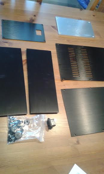

Zo vandaag een vreemd plat pakje binnen gekregen, daar zat, uiterst netjes verpakt, een behuizing in delen in!
Veel slimmer als opgebouwd verzenden, plus er zat een partij schroeven bij, daar kan ik er nog 3 mee bouwen... :rock:

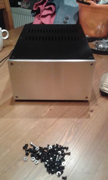

Zo es ff de schroevendraaierset erbij pakken;

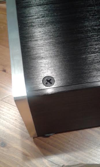

FF een close-up;

Dan ga je voor 43 euri niet meer zelf sukkelen...
(en ja de voetjes worden nog veranderd zodat ze niet meer uitsteken aan de zijkant)

Ziet er goed uit! (en IKEA is dus niet de enige die een flatpack gebruikt.)

Is inderdaad een mooi kastje, alleen zo jammer dat er een gat achterin zit.

rjmulder schreef:Is inderdaad een mooi kastje, alleen zo jammer dat er een gat achterin zit.
Daarom krijg je netjes een IEC connector meegeleverd die daar precies in past... :yeah:
In mijn geval mocht ie er nog 2 van die gaten bij meppen maar dat regel ik zelf wel 8)
