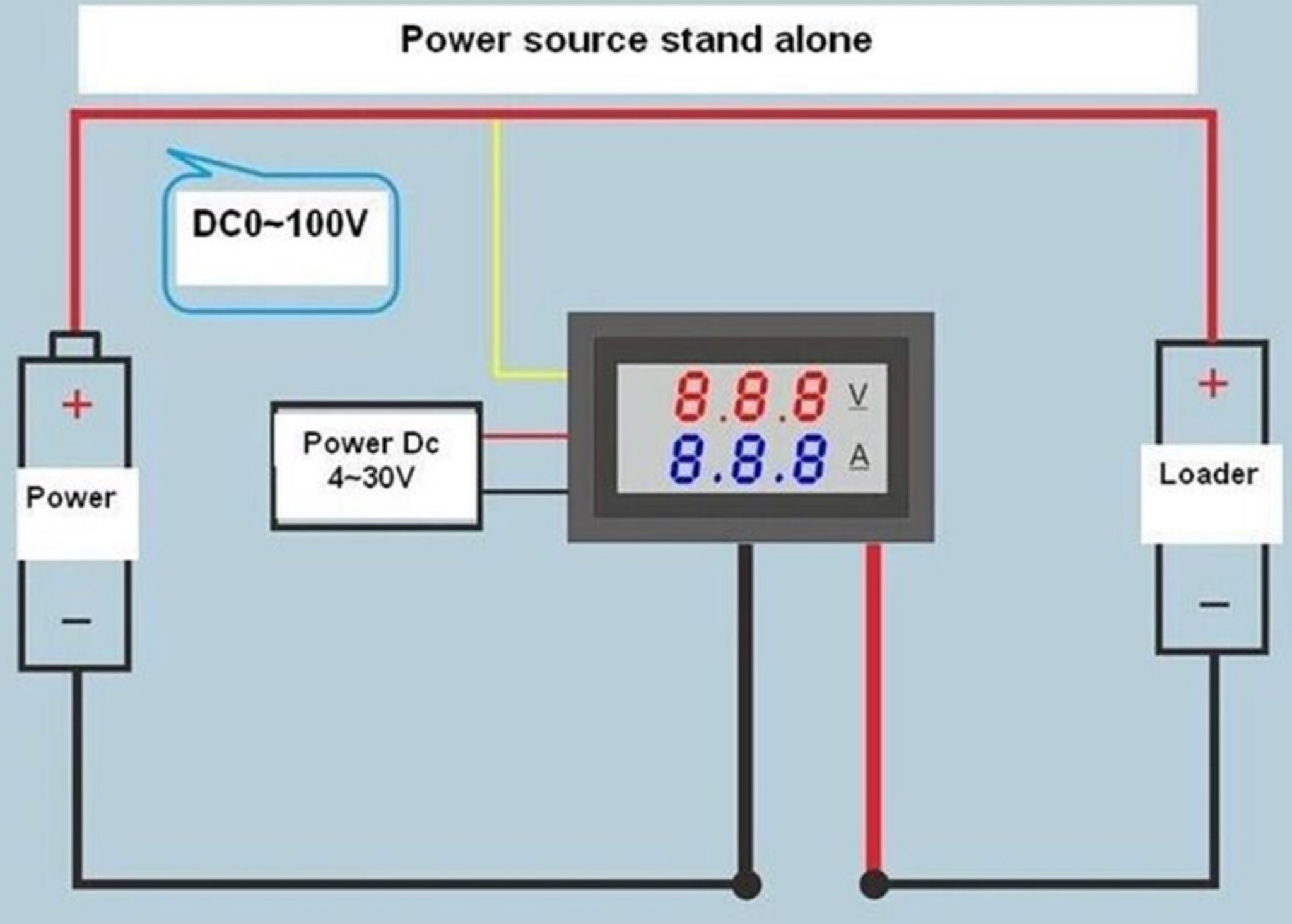

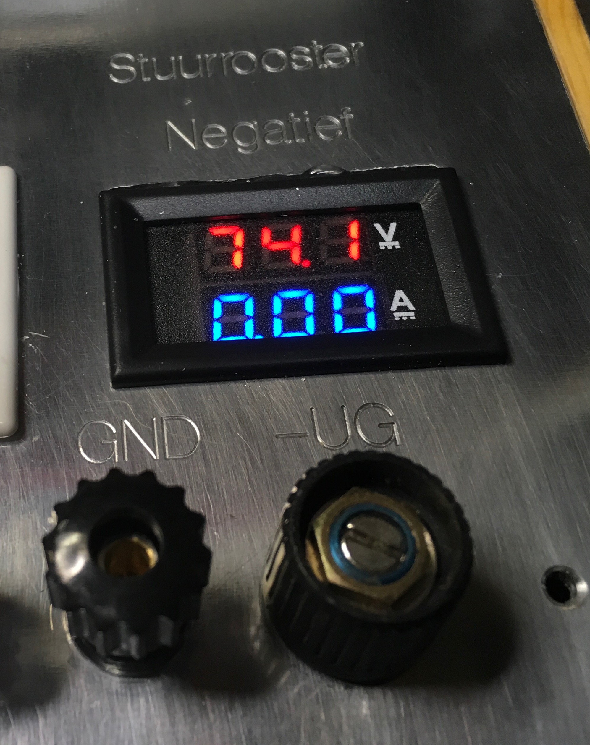

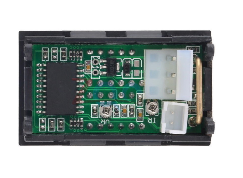

Pjotr schreef:Duidelijk v.w.b. de stroommeting. Maar meet dat metertje nou ook negatieve spanning?
Hoi Peter de middelste meter is voor de Anode Spanning en Stroom.
Dan zitten er nog twee Dubbele meters op
1 voor de schermrooster spanning 250 volt en stroom ? mA Het is metertje is een 300V max en Max 3 Amp uit Mn hoofd :!:
2 Voor het stuur rooster 0 - 80 volt zit er een 100 volt meter de stroom is meen ik ook 3 Amp maar dat kan ook 10Amp zijn.
En ik maak er soms een potje van , ben wat verward zo nu en dan Anne weet dat en ook waarom Peter :wink:
Die Rooster stroom moet natuurlijk. 0 blijven
En met de ingebouwde shunt van 2 mm dik in een U vorm op het printje zal dat ook wel
Behalve als er sluiting in de buis zit
Maar ik heb de bedrading aan die meter al 3 x los geknipt
Tekenen op de computer gaat nu echt niet.
Sorry :-s
Probeer het te beschrijven
Metertje heeft ongeveer deze aansluitingen
Edit ik heb eindelijk de goede afbeeldingen gevonden
Heb om de Negatieve spanning in te stellen een tienslagen potmeter
In serie met de loper potmeter een 39K 1/8 Watt weerstand
+ 80 volt volt moet die nu aan Kathode nr 8 Octal buisvoet
De loper 10 slagen potmeter aan nr 5 Octal buisvoet
Maar dan raak ik steeds het spoor bijster :oops:
Een vergissing met die 80 volt en meter is kaduuk
Graag wat hulp ik weet het ff niet meer plus aan min en dan weer naar de plus 8-[

Snap het wel Bert en ik vind het ook hartstikke goed dat je desondanks toch doorzet! Houdt leven in de brouwerij. Laat je niet opjagen. Als het wat duizelt, gewoon even aan de kant leggen.
Volgens mij heb je het wel aardig goed gezien met die meter. Ik denk alleen dat voor de roosterspanning je beter een aparte meter kunt aanschaffen die zowel negatieve als positieve spanningen kan meten. Zoals dat metertje van Ebay wat ik hiervoor aangaf. Dat is een standaard + en - 200mV metertje wat je met een geschikte spanningsdeler in kunt stellen naar wat je wilt. Wat Anne voorstelde om met vaste stappen in te stellen kan ook natuurlijk. Maar een duidelijke directe uitlezing lijkt mij prettiger met minder kans op fouten.

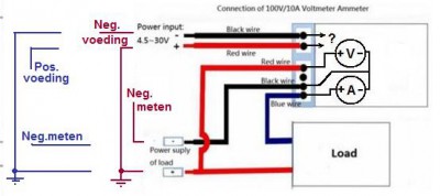

Nog even ingetekend hoe je negatief zou kunnen meten als de voeding het toelaat.
Je ziet dat in een geval de min-voeding aan de aarde komt én de +Vmeter,
andere manier als de plus-voeding samen met +Vmeter aan aarde.
Als zo'n doorverbinding niet kan, omdat er in de meter al een verbinding min-voeding naar -Vmeter is, gaat het niet.

Berichtdoor Bert61 » wo 17 jan 2018, 18:32
Anne Peter
Reuze :dank:
Ik heb gemeten dat de min voeding display van mijn meter gecombineerd is met de min om de Spanning/stroom te meten
Dus Stroom en spanning gaat dus niet Dan maar alleen spanning
Moet alleen wat verzinnen dat als er sluiting zit er een indicatie is
Niet alleen dat je geen negatief kan maken
Soldeerbout aan nog even wat solderen

Ja, natuurlijk kan dat zo als je de stroommeter niet gebruikt EN niet meer dan 40V gaat meten. De meter moet nu wel zijn voeding uit de -Vin halen. Volgens mij kunnen de ingangen niet lager dan de -Vb.

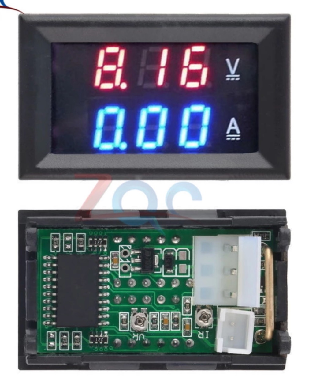

B.t.w. op die foto van je Bert, zie ik rechts nog een shunt op het printje zitten. Is die niet aangesloten nu?

Pjotr schreef:Ja, natuurlijk kan dat zo als je de stroommeter niet gebruikt EN niet meer dan 40V gaat meten. De meter moet nu wel zijn voeding uit de -Vin halen. Volgens mij kunnen de ingangen niet lager dan de -Vb.
Jawel Alleen nu niet ( denk ik ) want ik meet nu alleen spanning

Zo zou 't wel moeten kunnen (geen stroom).
De +6volt kan door bijv. de stabilisator voor de andere meter te verhogen.

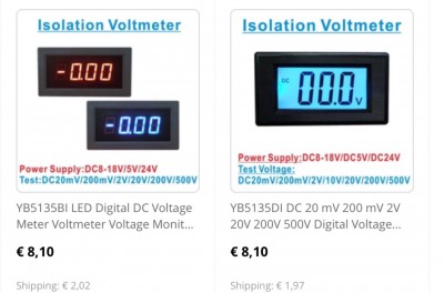

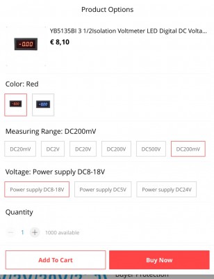

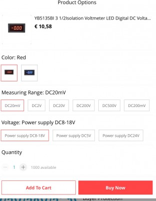

Deze meters hebben een geïsoleerde ingang tov de voeding bij Alie
deze
shit draadje vergeten :oops:
Berichten: 11509
Re: KT88 testen
Berichtdoor Ah!buis » wo 17 jan 2018, 23:15
Bert61 schreef:
Pjotr schreef:Ligt niet aan jou Bert. Ik snap er ook niks van :lol:
:rofl: :rofl:
Is 't zo belachelijk om iets voor te stellen waarmee je de negatieve roosterspanning instelt/meet zonder nog extra voedingen erbij :?
Nou ja lachen is gezond, zal maar meedoen :lagge:

Bert61 schreef:Deze meters hebben een geïsoleerde ingang tov de voeding bij Alie
deze
Dat denk ik toch niet maar ze lijken mij wel geschikt. Zou om in stijl te blijven wel een LED metertje nemen. Anyway, straks wil je natuurlijk wel alle 3 de meters op één 5V voeding hebben en niet op 3 aparte.

Berichtdoor Bert61 » wo 17 jan 2018, 23:29
Peter er staat toch duidelijk O:)

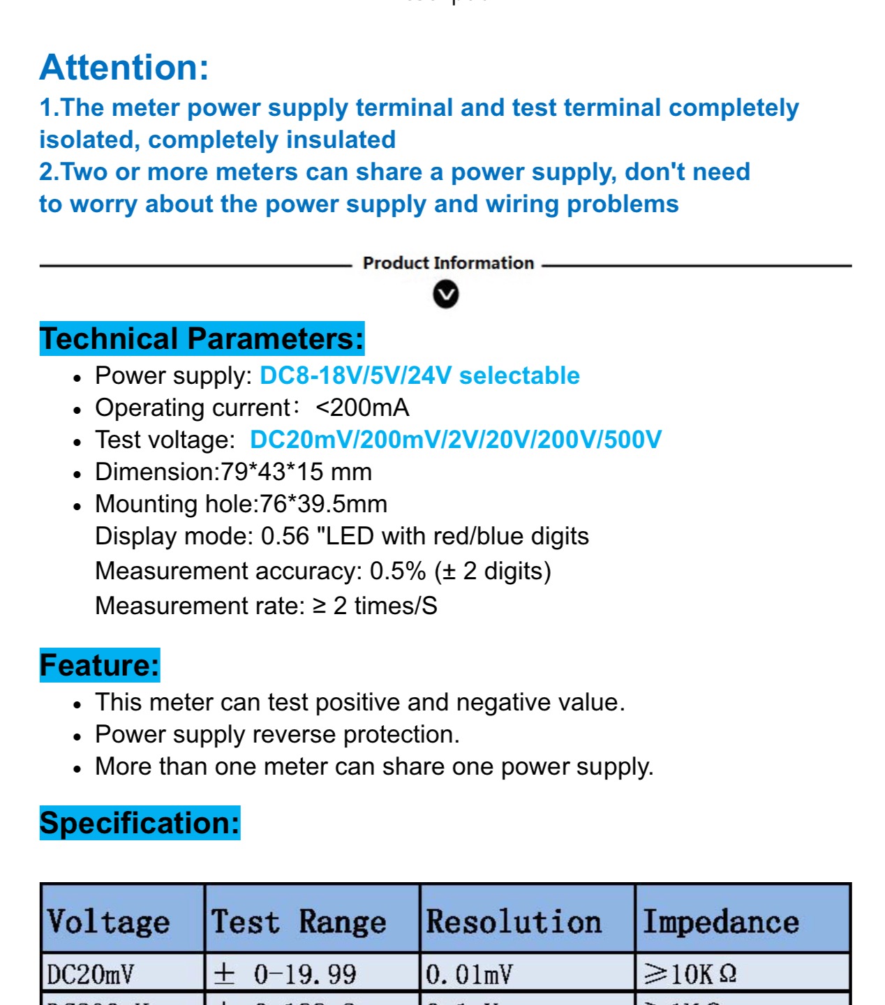

Denk 8/18 volt voeding
En de metergevoeigheid 200 mV :?:
Een 0.2 volt meer of minder op 400 volt of 250 volt Schermrooster spanning met stroom meting geeft toch niets
En voor de spanning gewoon 500 volt meters :?:

Jawel, misschien klopt dat ook. Maar hoeveel dat is en of dat een paar honderd volt mag zijn staat er niet bij. Anyway, gaan ze het zo wel doen, ook al zou de voeding en referentie aan aarde liggen. Ze kunnen tenslotte negatief meten en dat is wat je wilt.
Het meetbereik is 200mV. Om 200V te kunnen meten moet je er dus een 1:1000 vezwakker voor zetten. Of met jumpers in stellen. Dan kan hij meten met 0,1V resolutie (1 cijfer achter de komma).
deze
De eerste is niegoe,
De tweede wel,
als die chinese vertaling tenminste klopt :lol:

Ah!buis schreef:De eerste is niegoe, YB5135BI.jpg De tweede wel
Hoezo niegoe, kan toch gewoon negatief meten?

Pjotr schreef:Jawel, misschien klopt dat ook. Maar hoeveel dat is en of dat een paar honderd volt mag zijn staat er niet bij. Anyway, gaan ze het zo wel doen, ook al zou de voeding en referentie aan aarde liggen. Ze kunnen tenslotte negatief meten en dat is wat je wilt.
Ja inderdaad Peter
Ik denk voor de stroom meting beter 2 volt types nemen dan is er met 2 diode,s over de meter ingang begrensd op ca. 1,50 Volt = 150mA bij kortsluiting
eventueel zelfs met shotkey diodes proberen dat je nog wat dichter naar 2 volt toe kan :think:
Er zijn ook meters die al een ingebouwde voorschakel weerstand hebben voor 500 volt
Maar ik wacht even met bestellen paar weekjes Mn potomonee is leeg :(
Maar ik zet ze alvast bij Mn favorieten O:)
deze
De eerste is niegoe, YB5135BI.jpg De tweede wel, YS5135DI.jpg als die chinese vertaling tenminste klopt :lol:
Duidelijk plaatje Anne O:)

Is dit niks voor je: Baco Army Goods: gecombineerde Volt/Ampère meter €9,95
Artikelnummer: 02066
Volt en Ampere meter moduul, snap-in uitvoering.
Rode LED uitlezing.
Bereik: 0-100Volt, 0-10Amp
Voeding: 4-30 Volt.
Berichten: 11509
Re: KT88 testen
Berichtdoor Ah!buis » do 18 jan 2018, 10:48
Er staat bij " please use the independent power supply " :(
Kan wel, maar dan met m'n onbegrepen schakeling even terug :D
Bert61
Berichten: 3684
Locatie: Oudenbosch
Re: KT88 testen
Berichtdoor Bert61 » do 18 jan 2018, 11:17
211audio schreef:Is dit niks voor je: Baco Army Goods: gecombineerde Volt/Ampère meter €9,95
Rode LED uitlezing.
Voeding: 4-30 Volt.
:P hoi bedankt
Die heb ik 100 volt 10 Amp en de min van de voeding zit aan de min vast van de spanning die je wilt meten
Bedankt toch je moeite :)
