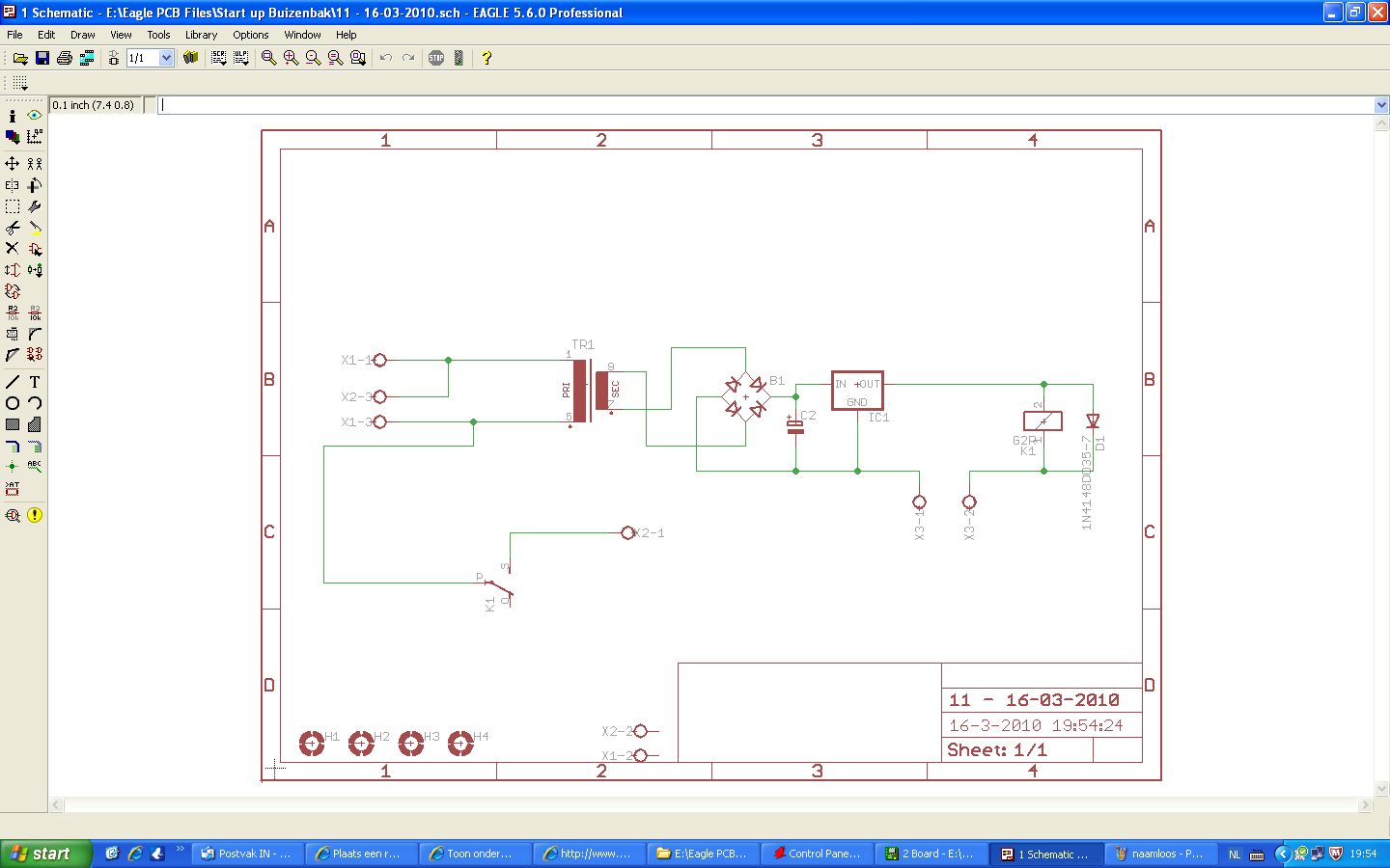

Deze had ik dus in mijn klasse A eindversterker, En die was dus na een uurtje gesmolten.... :cry:
Had ik er nou deze schakeling tussen gezet had er niks aan de hand geweest:
Berichten: 18081
Re: mooie 230V schakelaars
Berichtdoor Pjotr » ma 11 jul 2011, 20:18
ray5150 schreef:Had ik er nou deze schakeling tussen gezet had er niks aan de hand geweest:
Mwah, dan gaat je versterker i.i.g. niet aan :mrgreen: Zou die diode over het relais omdraaien.
B.t.w. Is dat schakelaartje van het "latching type", oftewel 1x drukken blijft aan, nog een keer drukken gaat uit?

Berichten: 20805
Berichtdoor ray5150 » di 12 jul 2011, 0:16
Klopt. ik had per ongeluk een oudere versie van het schema gepakt...
Pjotr schreef:[B.t.w. Is dat schakelaartje van het "latching type", oftewel 1x drukken blijft aan, nog een keer drukken gaat uit?
Yep.
