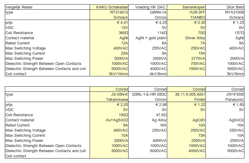

Die oplossing van Ray met relais is helemaal zo gek niet. Als Ray daar nou eens een net printje voor maakt met dat relais wat ik eerder aangaf...? :D Is er ook nog wel plaats voor een flinke NTC eventueel.

Voor mijn LM4780 ga ik ook gebruik maken van zo'n vandalen switch. Die ga ik aansturen aan de hand van het volgende schema:
http://www.circuitsonline.net/schakelin ... elais.html
Ik neem aan dat het gewoon mogelijk is? Het relais ga ik deze voor gebruiken:
http://www.dickbest.nl/webshop/index.ph ... uctId=3394
Het lijkt me dat die gewoon 230v kan schakelen? Deze schakelt dan de 2 trafo's in die elk in serie staan met een NTC:
http://www.dickbest.nl/webshop/index.ph ... uctId=2834
Dan moet het toch goedkomen :P?

In die paar voorbeelden van relais die ik heb gegeven staat wel expliciet 8 mm afstand en 4 KV diëlektrische sterkte vermeld. ALLES wat met 230V lichtnet te maken heeft moet daaraan voldoen. De vermelding 250V & 10A zegt daar helemaal niets over.

Het is een stomme voorbeeld, maar het geeft de context aan. In mijn vakgebied ben ik met een certificaat er nog niet! Regelmatig laat ik het geheel (incl randvoorwaarden) opnieuw testen voor een projectgebonden certificaat.
Op basis van de gegevens van Peter ging ik aan het bestuderen van de datasheets om het achter te komen of mijn relais netspanning veilig is en kom ik tot de volgende vergelijk:
Wat mij hier opviel waren de spanning 250VAC en stroom 8A niet maatgevend. Deze gegevens zijn makkelijk te vinden en deze voldoen meestal ook aan je eisen. Bij de duurdere typen zie je bovenaan van de datasheet "Coil contact: 5kV / 8mm".
Het is mij iig duidelijk dat mijn relais NIET netspanning veilig is. Ik ga verder zoeken naar goedkope maar wel veilige relais met de volgende in mijn achterhoofd:
- Dielectric strength between contacts >= 1000 VAC
- Dielectric strength between coil and contacts >= 4000 VAC
- Max. switching power >= 2000 VA
Groetjes, Wai
