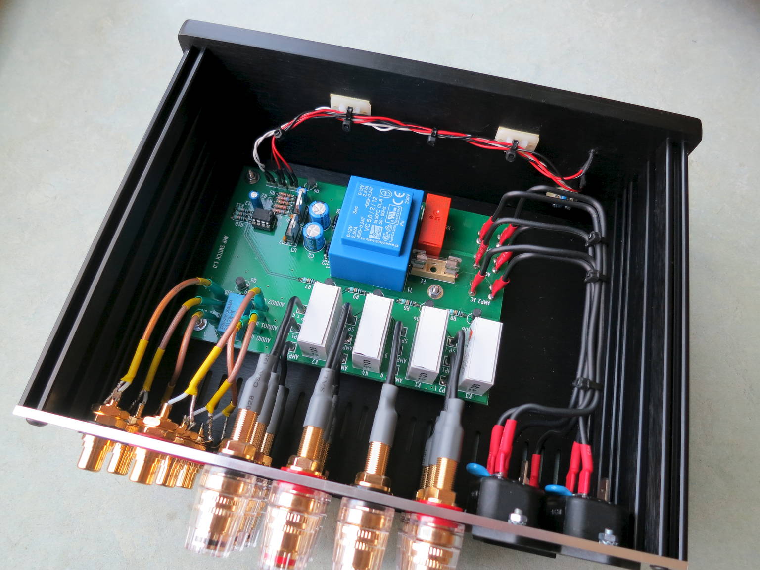

Inmiddels is de Amp Switcher af en naar volle tevredenheid in gebruik. Functioneel, en niet meer onnodig de buisjes op(r)/(st)oken..
Hierbij wat picjes van het eindresultaat, zal ook nog een picje maken hoe het geimplementeerd is in de audio setup.

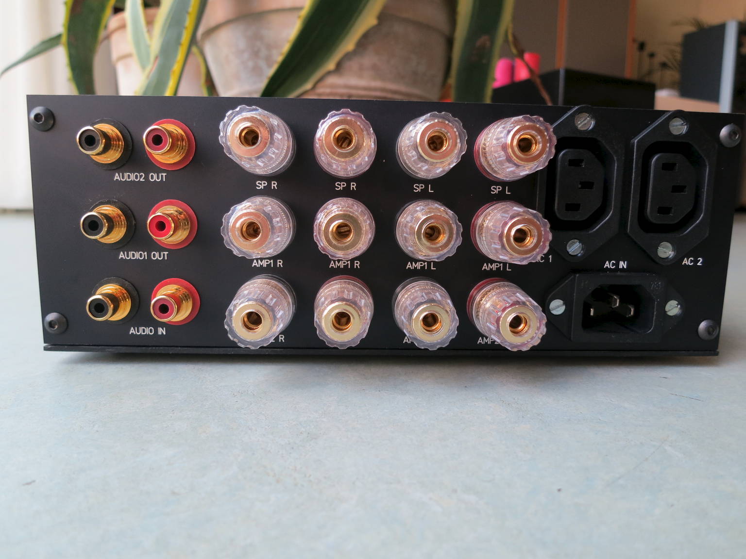

Heel fraai om te zien. Heb je trouwens geen aardedraad aan je net-uitgangen?
Berichten: 9232
Re: Amp switcher
Berichtdoor Barry2001 » ma 06 mei 2013, 17:08
Dank!
@SuperR: Ik heb zelf geen randaarde in de luisterruimte (huiskamer), maar het is naar wens aan te sluiten uiteraard.

Barry, die Amplimo relais. is dat een standaard footprint ?
Ik zie bij Amplimo niet iets van een datasheet waar dat in staat, vandaar.
Berichten: 9232
Re: Amp switcher
Berichtdoor Barry2001 » wo 15 mei 2013, 22:33
ray5150 schreef:Barry, die Amplimo relais. is dat een standaard footprint ?
Je hebt gelijk Ray, zag het eerst ook niet, later hier gevonden: http://www.europe-audio.com/datasheets% ... sp-rel.pdf
De footprint is niet standaard, heb 'm zelf gemaakt.

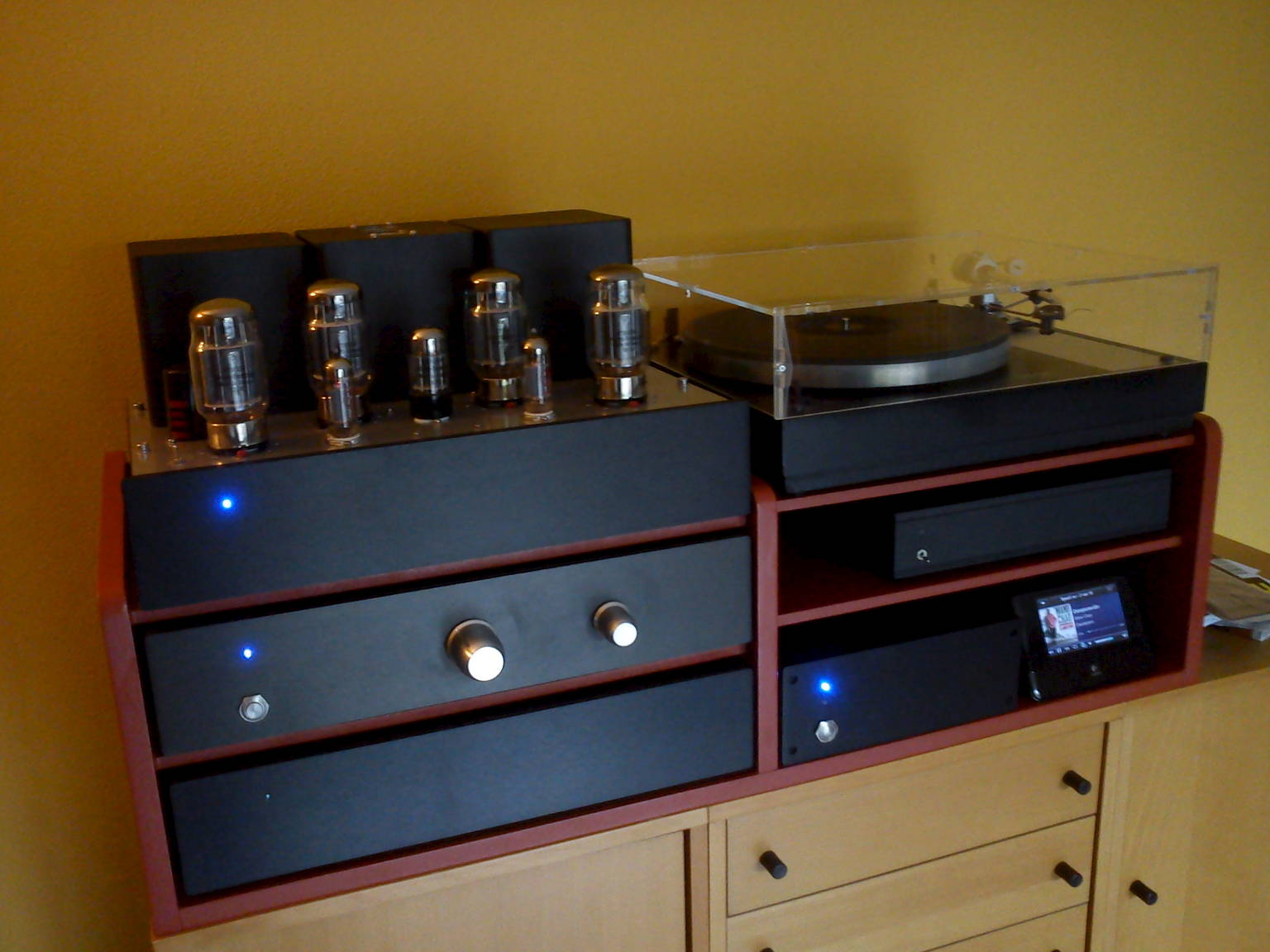

De verbouwing thuis is (eindelijk) achter de rug, vandaag was het heuglijk feit daar en kon ik mijn altaar weer opbouwen. Wat kan een mens een goed stukje muziek missen..
Mooi moment om een foto van de schakelkast in volle glorie te maken. De boel is nu zo geschakeld dat met een druk op de knop vd voorversterker naast de vv zelf natuurlijk de amp switcher wordt ingeschakeld, die default op komt met de klasse D versterker, linksonder op de foto. Druk op de amp switcher knop en de klasse D bak gaat uit, buisjes worden voorgegloeid, na 90 sec komt de hoogspanning erin en 'the sound of tubes' is aanwezig. Beetje irritant fel nog, de blauwe leds, moet nog even een grotere serieweerstand in als ik daar een keer zin in heb.

Mooie set bij elkaar Barry! Vraagje: waarom heb je de moer van de netschakelaar op de voorkant zitten?
Ik lees wel dat de schakelaar gelijmd zit maar dat zal wel niet de reden zijn.

Berichten: 9232
Re: Amp switcher
Berichtdoor Barry2001 » do 01 aug 2013, 12:59
Puur cosmetisch Loek. De schakelaar heeft een ieniemienie flensje voor, door de dikte van het front kon ik 'm zowiezo niet schroeven en moest ik 'm lijmen. De schroef aan de voorkant maskeert het niet strakke gat dat ik erin had gemaakt.... denk dat de schakelaar voor laser gesneden voorkantjes is bedoelt.

Heb misschien wel interesse, maar wat bedoel je met "de LS GND" in het artikel?
Let op: ik heb ervoor gekozen de GND niet te schakelen, bij mijn (zelfbouw) versterkers is de LS GND verbonden met de overige GND. Als dit niet het geval is kan deze schakeling niet gebruikt worden.
Berichten: 9232
Re: Amp switcher
Berichtdoor Barry2001 » za 12 okt 2013, 9:29
Zweitse schreef:Heb misschien wel interesse, maar wat bedoel je met "de LS GND" in het artikel?
Bij sommige versterkers is de - van je luidsprekeraansluiting niet gelijk aan de gnd van de versterker, die is wel doorverbonden in de switcher. Dus het werkt alleen bij versterkers waar dit wel gelijk is. Kun je eenvoudig meten met een multimeter. Piepje bij luidspreker - en chassis versterker is ok.
