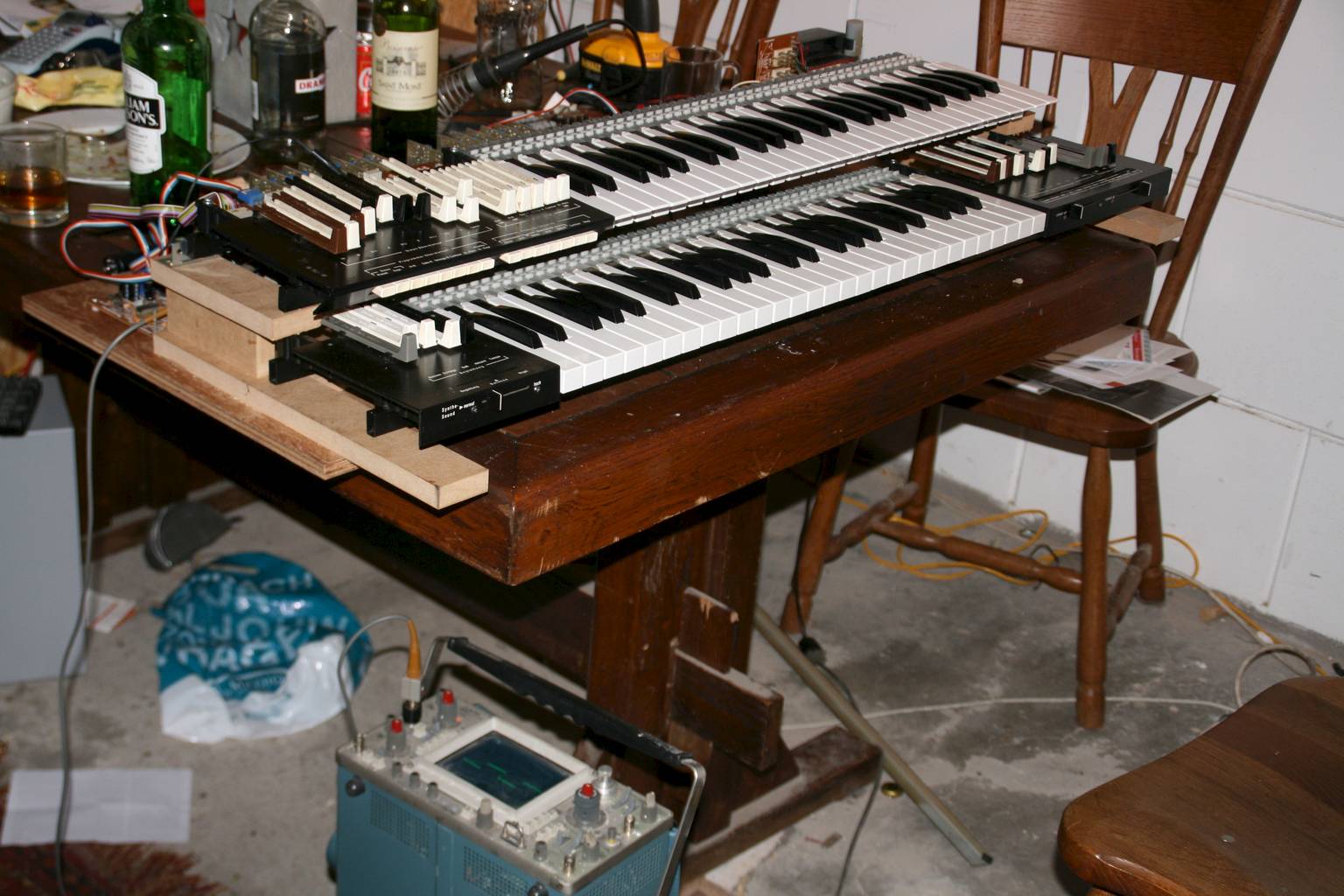

In de jaren 80 was ik redelijk actief met zelfbouw van orgels en synthesizers, dat is de laatste tijd weer redelijk teruggekeerd.
Onlangs landde een doos met printen bij mij die afkomsig waren van diverse orgels van Dr Bohm, na enige identificatie van de printen ontstond het idee om weer zo'n ding op te bouwen.
Na identificatie van de printen en de bijgeleverde documentatie ben ik tot de conclusie gekomen dat het model wat ik kan opbouwen de STAR SOUND is, behorend tot de DS serie en tevens ook de laatste met analoge geluidsopwekking. De orgelcomputer (computer is een groot woord) was geheel compleet en daarmee was de basis van het orgel gelegd.
even het een en ander op een plankje gemonteerd (plankjes orgel)
PS: het boven klavier zat er niet bij, die heb ik via ebay kunnen scoren
Euhhh stof!!! ja het gevolg van een andere hobby van mij..... iets met koken en meel

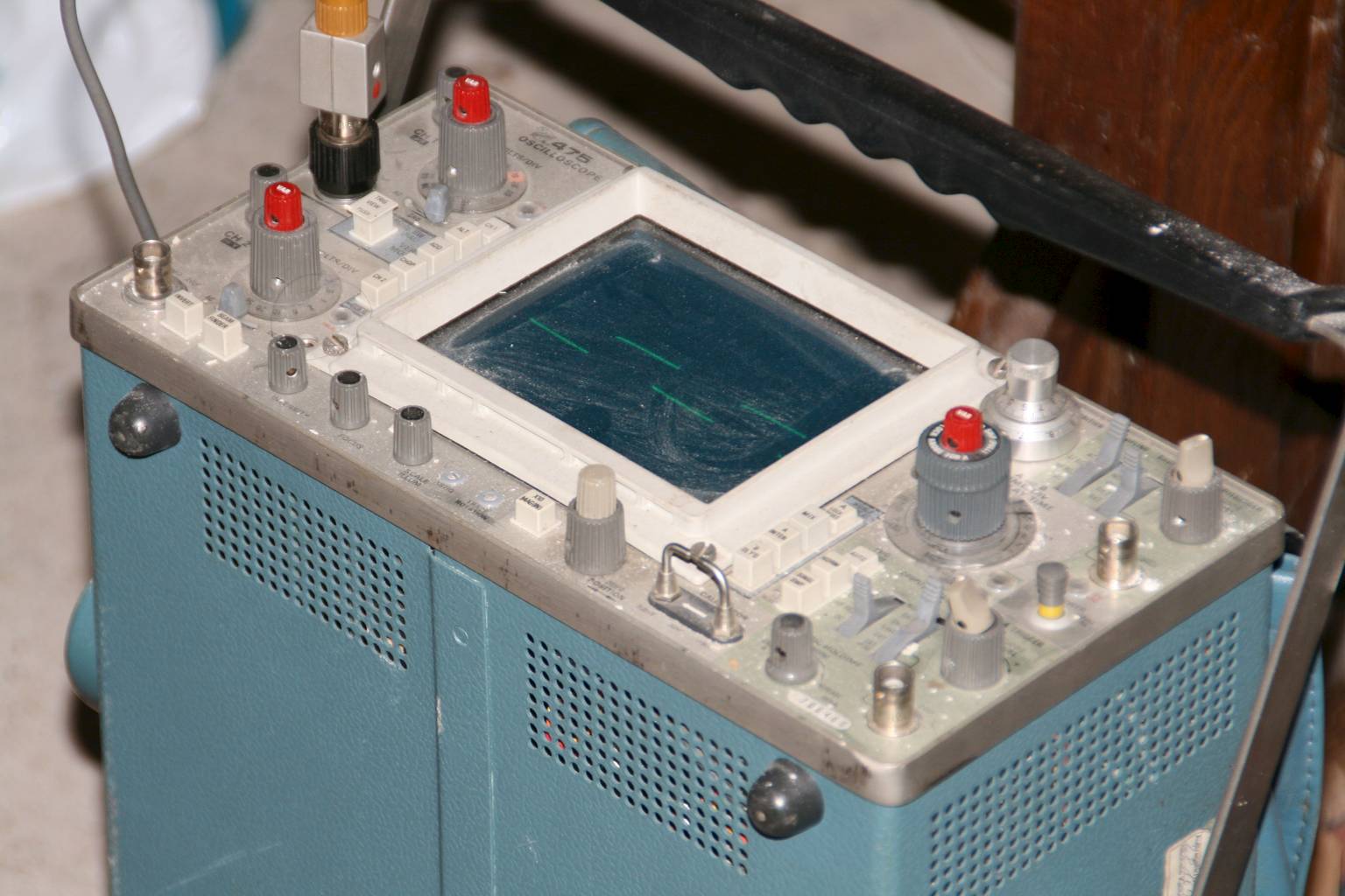

en hij doet het

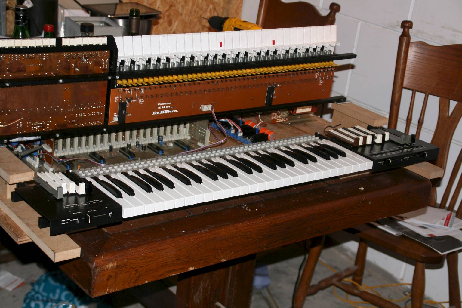

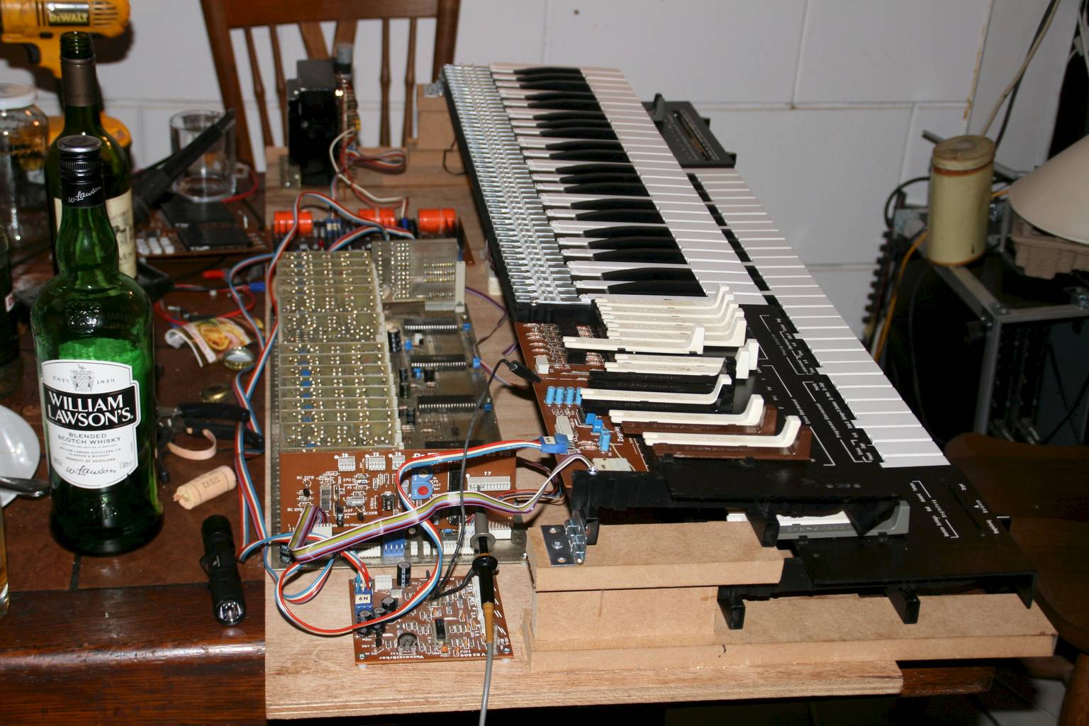

Even wat uitleg:
de Orgelcomputer is niet veel meer dan de toonopwekking en het doorschakelen van de tonen, de opzet printjes zijn sinusfilters die het signaal doorsturen naar de drawbars. Voor boven klavier 12 voetmaten en het onder klavier 8 voetmeten, niet alles is sinus! enkele voetmaten zijn ook als blokspanning uitgevoerd.
De klavieren worden serieel afgescand zoals bij I2C, de IC's op de orgelcomputer kunnen ieder 4 voetmaten aan en zijn programeerbaar (hardwaremode) voor hoog of laag bereiki.
Toegevoegd moet nog worden:
omhullende generatoren
hoofdregisters
phasing
Multicontour computer (een soort strings ensemble)
ritme en begeleidingsautomaat
sequencer
