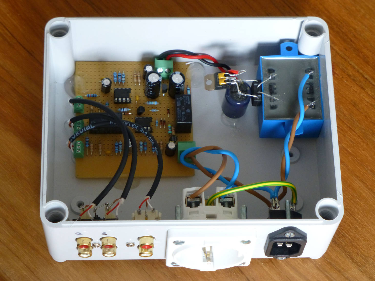

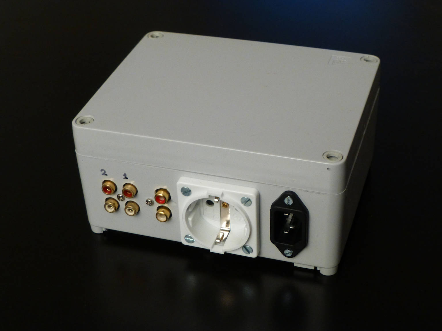

Een half jaar geleden kwam ik tot de conclusie dat het handmatig aan/uit zetten van mijn versterker en het handmatig selecteren van het juiste kanaal wel heel ouderwets is. Gevolg was een zelfbouw project om hier een einde aan te maken met dit grijze doosje tot gevolg:
Voor de zelfbouwers die dit een leuk project vinden en iets vergelijkbaars willen maken of gewoon nieuwsgierig zijn. Hier het schema en wat foto's.
Het kastje heeft 2 ingangen en 1 uitgang voor audio. De ingang waar een signaal op staat wordt automatisch doorgeschakeld naar de uitgang die je versterker ingaat. Verder gaat de versterker aan en na ongeveer 20 minuten geen signaal gaat de versterker automatisch weer uit.

Het eindresultaat:

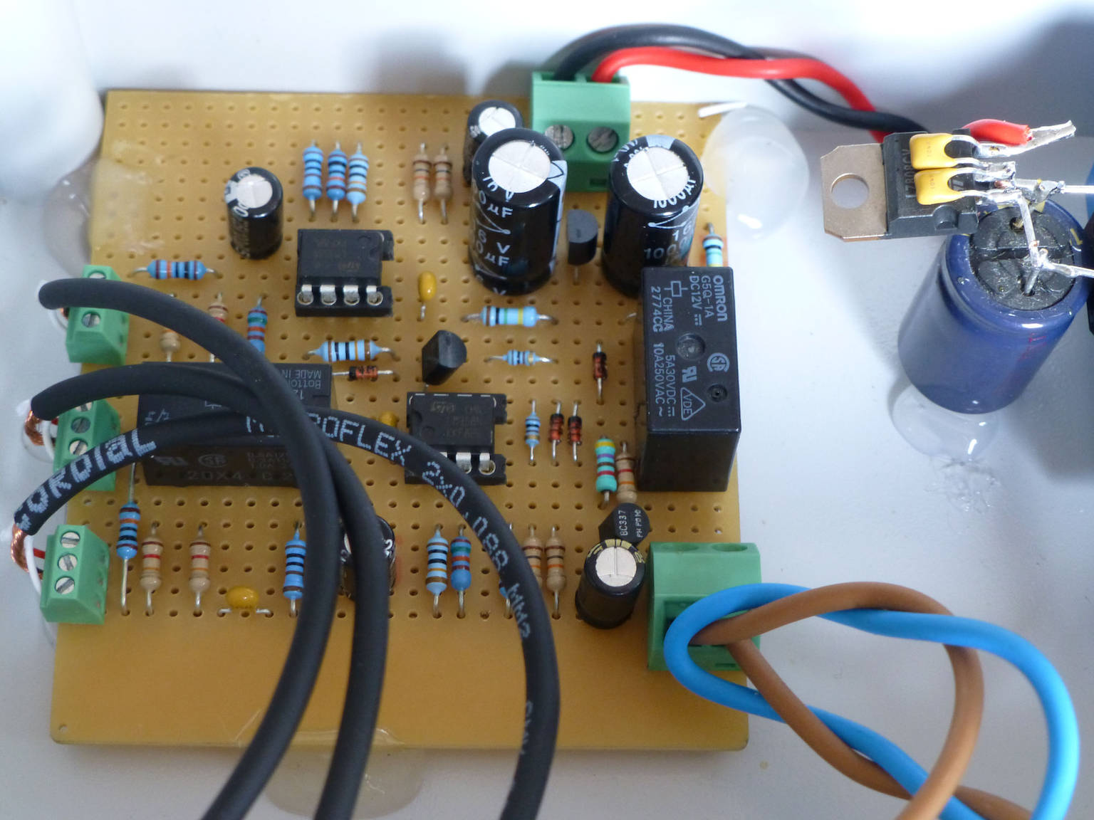

Opmerkelijk, je tekent een schema in Eagle, en vervolgens bouw je het op gaatjesprint op.
Maakt niet uit, zo werkt het ook.
Ik ben ook met deze bezig, maar dan op luidsprekerniveau, tikje zwaarder relais.
Persoonlijk zou ik de trafo ook op een stuk gaatjes print monteren, is toch iets veiliger dan nu.
Ziet er op zich wel netjes opgebouwd uit.

Heb in het verleden wel eens dingen gemaakt en de boel toen niet goed gedocumenteerd. Als je het dan wilt wijzigen, repareren of hergebruiken is het lastig als je geen schema hebt.
Schakeling is niet heel kritisch en dan is gaatjesprint gewoon gemakzucht.
Trafo zit goed vast met secondelijm. Gaat geen kant meer op. Plastic deksel erop, uit het zicht zetten en klaar is kees. :-"

Misschien voor de evt. nabouwer goed om weten.
CH2 kan inbreken in CH1, omgekeerd niet.Dus CH2 heeft voorrang.
Alleen als CH1 heel hard binnen komt, als CH2 aktief is, zou 't relais K1 wel 's kunnen klapperen.

Mijn te lui om te lopen kastje had kuren. Kanaal selectie nog steeds goed, maar eindversterker ging niet meer uit. :-k
Meten is weten:
- comparatoren triggeren niet zonder signaal.
- Mosfets lijken nog heel.
- Staat geen spanning over vermogens relais.
- Relais is wel ingeschakeld... :shock:
Conclusie:
Relais moet stuk zijn! :boos:
Actieplan:
- Relais van de PCB gehaald en doorgemeten. Spoel is prima, Contact nog steeds in geleiding. :?
- Relais op de tafel geslagen en verbinding is weg. #-o
- Relais vervangen. Had er nog 1 liggen :D
Testen:
- Kastje werkt weer vlekkeloos. :yeah:

Kapotte relais opengehaald en zitten aardig wat onregelmatigheden op contactpunten. Iedere keer als het relais inschakelt terwijl de netsinus niet dicht bij nul is, beschadigd het contactpunt waarschijnlijk. Puntlassen op kleine schaal. :-" Ga op zoek naar een zwaarder relais en dan moet het goed komen. Tot die tijd houdt het huidige relais het nog wel even verwacht ik.
