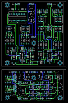

Berichtdoor sevenup » do 11 feb 2016, 20:56

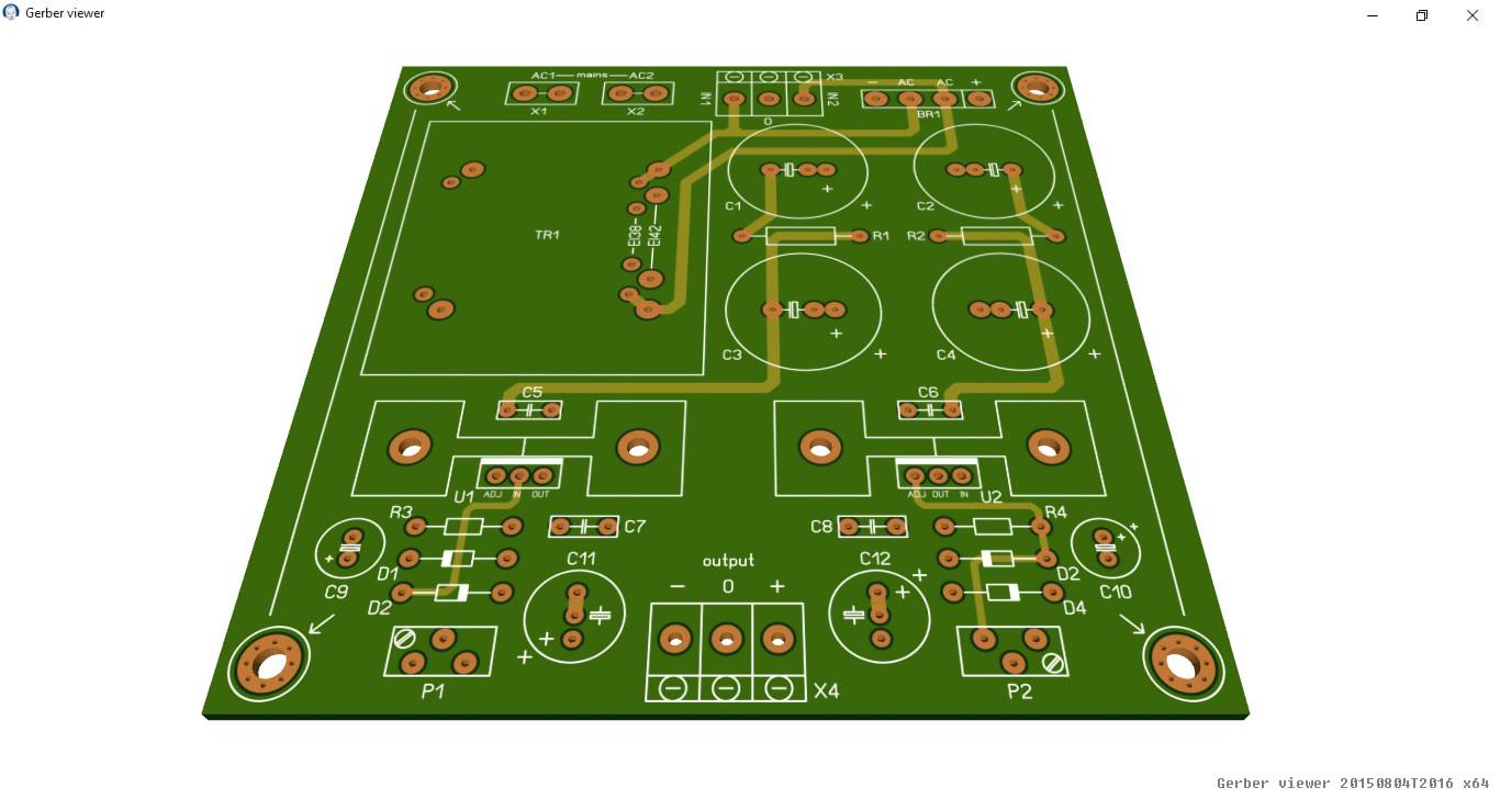

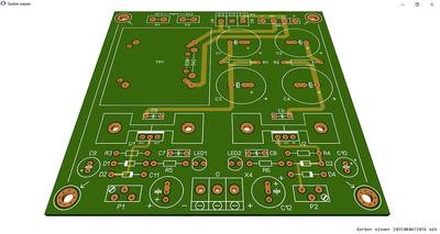

Deze is wat groter (10 x 10 cm) met wat meer opties:
- Te gebruiken met onboard trafo en externe trafo
- Instelbaar dmv trimmers
- Afvlakking voor de regelaars met C-R-C
- Ruimte vrijgelaten aan de zijkanten zodat hij rechtstreeks in universele behuizingen geschoven kan worden
Misschien nog een paar ledjes toevoegen. Hiermee ook een kleine load voor de regelaars als er niets aangesloten is.
cool
Berichten: 706
Re: Nieuwe versie van mijn LM317/LM337 voeding
Berichtdoor cool » do 11 feb 2016, 22:50
Ook nog 2 dioden erbij Michiel, van uit naar in en van uit naar adj.
edit: ik zie nu 2 dioden bij de uitgang zitten....sorry.
Lekker bezig!
Laatst gewijzigd door cool op do 11 feb 2016, 23:29, 1 keer totaal gewijzigd.
Berichtdoor ray5150 » do 11 feb 2016, 23:22
Die ledjes erbij moet je zeker doen, zo kun je ook veel beter de onbelaste spanning afregelen.
Berichtdoor hannesie » do 11 feb 2016, 23:29
Lekker universeel om ook b.v. een DAC-je ,de opamps te voeden.

ray5150 schreef:Die ledjes erbij moet je zeker doen, zo kun je ook veel beter de onbelaste spanning afregelen.
idd, dacht ik ook aan
Berichtdoor sevenup » vr 12 feb 2016, 22:11

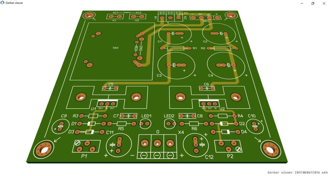

Misschien toch alleen een weerstand op de uitgang, aangezien er nogal een groot instelbereik is en de led dan bij veel spanningen niet zal werken omdat de weerstand gekozen moet worden op maximaal in te stellen uitgangsspanning.

Nu met leds
Berichten: 8912
Berichtdoor Barry2001 » za 13 feb 2016, 11:14
Nog even een keer opnieuw annotaten Michiel. D2 komt 2x voor.
Berichtdoor sevenup » za 13 feb 2016, 12:56
Barry2001 schreef:Nog even een keer opnieuw annotaten Michiel. D2 komt 2x voor.
inderdaad

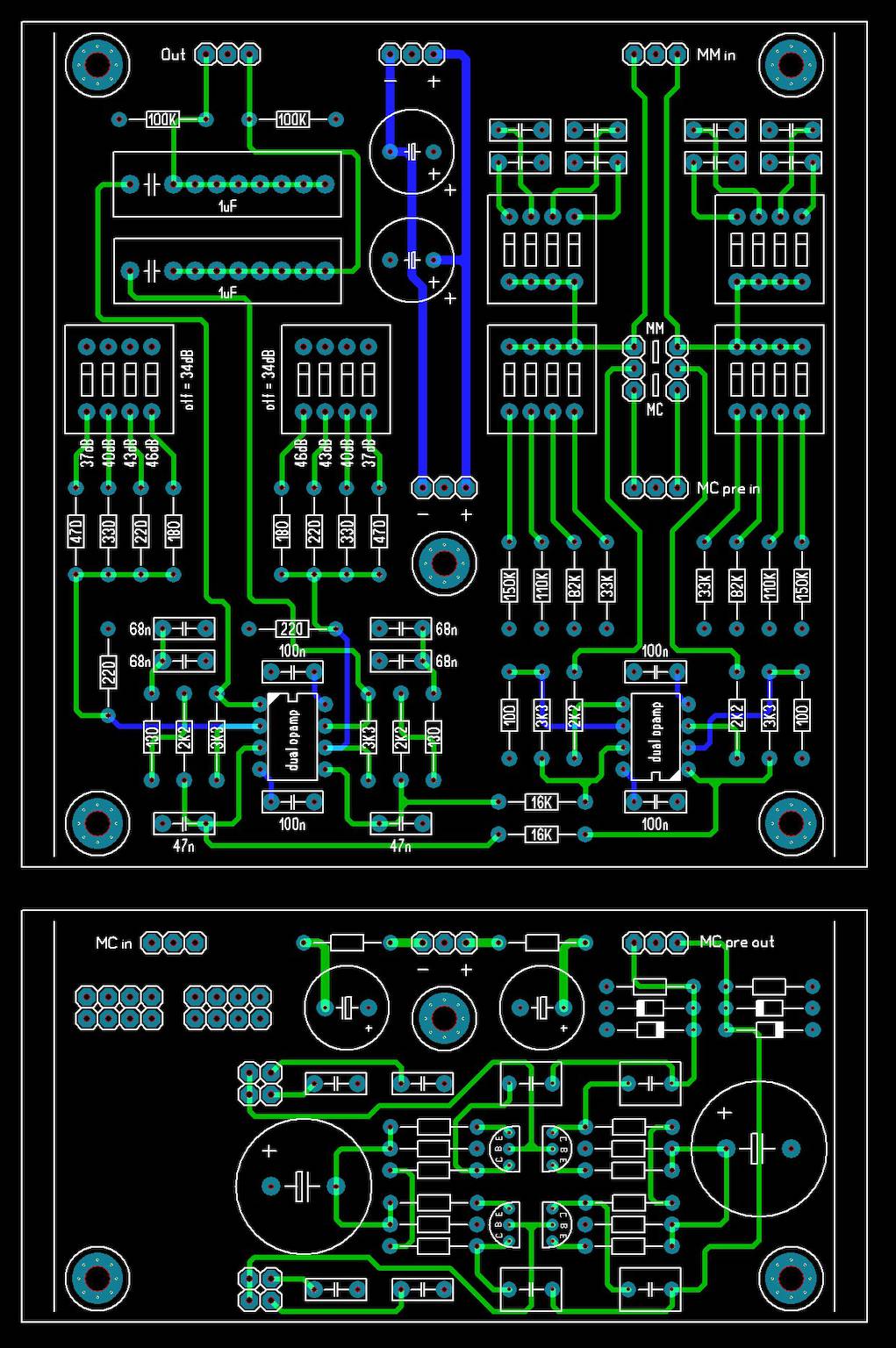

Wel alvast begonnen aan het volgende ontwerp, een MM phono preamp en een MC pre-preamp.
De bordjes kunnen gestapeld worden, hierdoor is er weinig bedrading nodig. \
Ook zijn ze los te gebruiken.
Features MM:
Instelbare ingangsweerstand
Instelbare ingangscapaciteit
Instelbare gain (per 3 dB)
MM/MC selectie
Features MC pre-pre:
vaste gain (20 dB)
Laatst gewijzigd door sevenup op zo 28 feb 2016, 10:43, 2 keer totaal gewijzigd.

sevenup
Berichten: 2388
Locatie: Hengelo (ov)

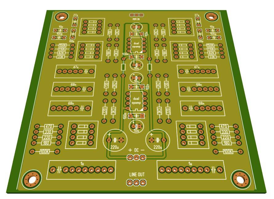

Berichtdoor sevenup » zo 28 feb 2016, 22:06
Nog wat verder uitgewerkt
Berichten: 3932
Berichtdoor Kappa7 » ma 29 feb 2016, 12:12
Mooie strakke routing zo.
Berichten: 18741
Berichtdoor ds23man » ma 29 feb 2016, 16:41
Maar wel met de langste omweg.

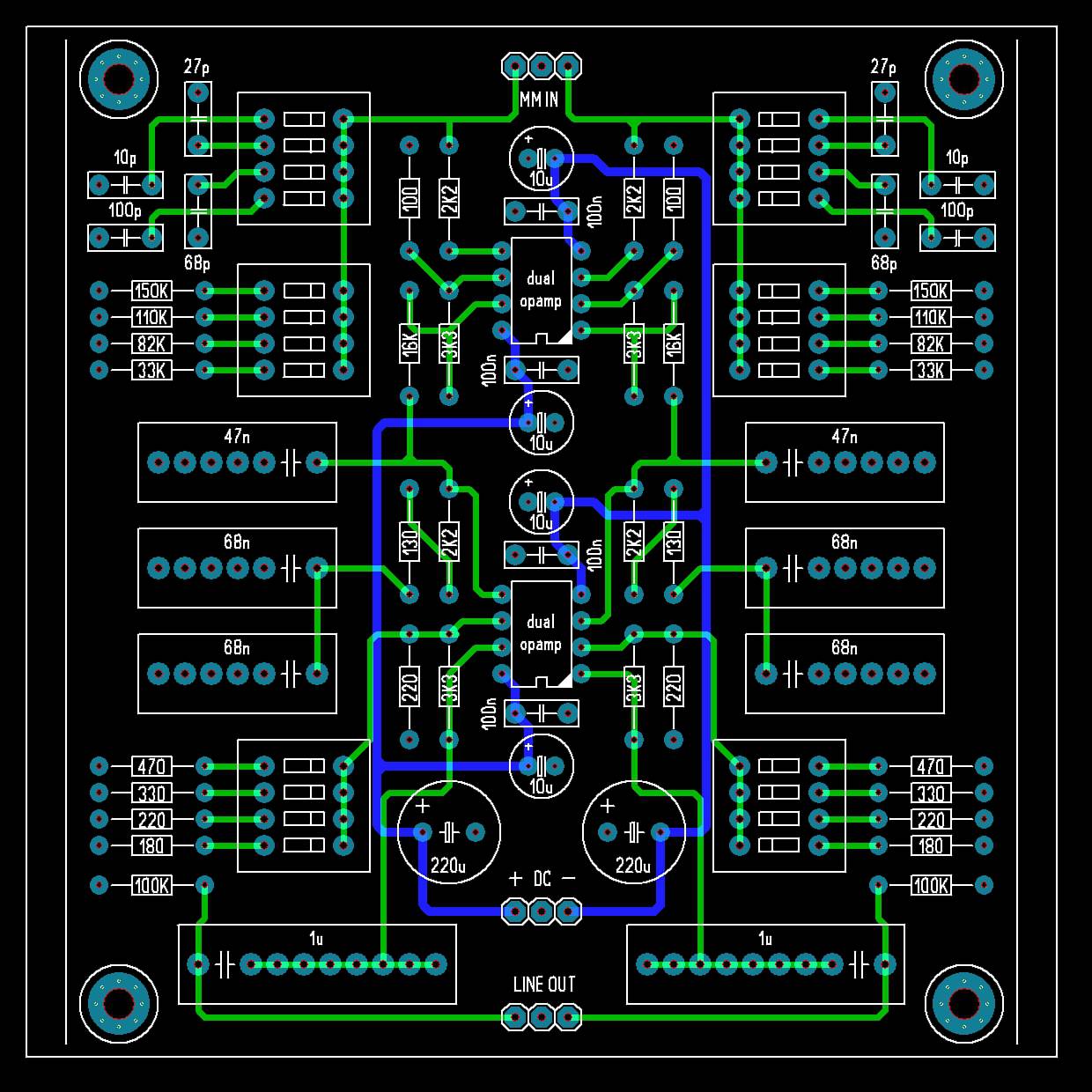

Berichtdoor sevenup » do 03 mar 2016, 21:35
ds23man schreef:Maar wel met de langste omweg.
Was idd wel lang.
Hier een andere plaatsing met veel kortere routing.
Berichten: 8912
Berichtdoor Barry2001 » do 03 mar 2016, 21:53
Was idd wel lang.
Beter :goedzo: Maar nu: waar loopt je gnd? 1 laag, beide lagen?
Berichtdoor sevenup » vr 04 mar 2016, 7:29
Barry2001 schreef:
Was idd wel lang.
Moet ik nog mee bezig. Het is de bedoeling beide lagen.
wat is beste, ground voor power en signaal op de zelfde laag als de bijbehorende sporen , of net andersom?
