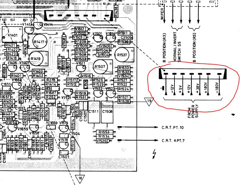

Ah!buis schreef:Gaat om de lekweerstand.Als ie lekt krijgt de wehnelt (bijna) geen negatieve spanning meer, veel licht.
De C er uit maakt geen verschil.
Conclusie zal dus zijn dat de buis geen negatie spanning meer krijgt of de regeling daarvoor niet werkt.
edit
Op R1527 en R1522 krijg ik wel -187V aangeboden dus de spanning is er wel.
Verder heb ik alle binnenkomende spanningen gemeten op deze connector en die kloppen allemaal aardig.
edit 2
Ik heb ook nog even aan pot 1507 en 1537 gedraaid om te zien of een klein stukje verdraaien nog verschil maakte maar dat gaf geen verandering.
Berichten: 3933
Re: is mijn scoop aan het overlijden??
Berichtdoor Kappa7 » do 04 aug 2016, 2:16
Ben wat verder weerstanden aan het meten. Dat kan mooi door de connectoren los te nemen en bij de stekker te meten. Zo meet ik alleen de pot en niet de rest van het circuit.
Over R1 meet ik keurige waardes en bij het draaien zie je de weerstand mooi op en aflopen van 33ohm tot 10K wat volgens de specs klopt.
R8 is ook netjes en meet van 700ohm tot 2.02M wat wel afwijkt maar volgens mij nooit dit probleem kan veroorzaken.
Nog ff verder zoeken dus :(

Hmm dan heb ik eigenlijk een scoop nodig om te kunnen controleren of de benodigde spanningen aanwezig zijn.
Op meet punt 19 zou ik namelijk de onderstaande waardes moeten meten.
Probe = 10:1
Eens zien dat ik ergens een scoop kan lenen.
Dat zou het fout zoeken een stuk makkelijker maken.

Berichtdoor Kappa7 » vr 05 aug 2016, 13:48
De diodes zijn goed en op punt 19 meet ik in het begin een ac van 8V bij intens max.
na terug draaien wordt deze 0 en blijft dat, ook als ik dan de intens weer naar max draaid blijft dez 0V
kijk ik naar de dc dan meet ik bij intens max -35V en bij intens min -47V
De pootjes van de V1523 meten geen sluiting.
edit
de pootjes van de V1522 ook niet.

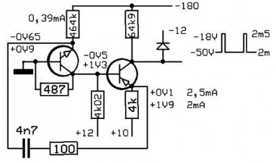

Ondertussen wat aan die schakeling zitten rekenen.Aan het gedrag van die BC548C worden hoge eisen gesteld.Een kleine afwijking maak veel verschil.Eigenlijk niet zo'n nette schakeling, zo afhankelijk.

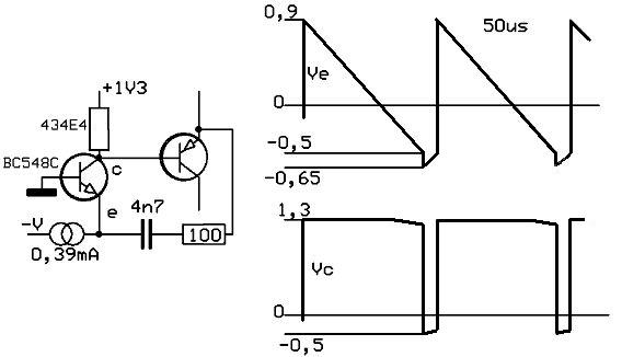

Na wat puzzelen kom ik hier op uit,
De sprong aan de emitter van de BSS bepaald de grootte van de puls op z'n collector en daarmee de negatieve spanning voor de BB.De ene kant uit van de emitter wordt bepaald door de spannngsdeler 487ohm en 4k02 en is daarmee vast.De andere richting wordt bepaald door de Vbe en de verzadigingsspanning van de BC.Zou dan ook nogal afhangen van die BC of het goed gaat, tenzij er mij iets ontgaat ?
Eigenlijk is de BC548C de oscillator en dient de BSS daar (voor de oscillator) enkel als impedantie transformator.
Maakt de tekening eenvoudiger en duidelijker :sure:

Berichtdoor Kappa7 » za 06 aug 2016, 12:56
Oke is me duidelijk hoe het werkt. :goedzo:
Lijkt alleen in je 2e tekening de BSS aan de collector hangt en niet aan de emitter van de BC.
Is dat bewust zo getekend en maakt dat nog verschil in je berekening?

Op de lijn eb van de BC naar de BSS meet ik op DC 1.3V zo als je berekening aangeeft.
AC meet ik daar 0.003V. ik kan op mijn dmm wel frequenties meten maar die geeft 0 aan. waarschijnlijk een te klein signaal.
Op de emitter van de BSS meet DC 1.973 tot 1.981V
AC zie ik bij de intens op min die 0.003V weer terug komen en kan die met de intens opdraaien tot 0.005V
kan ik hier uit concluderen dan de BSS niet zijn werk doet?
Berichten: 12013
Berichtdoor Ah!buis » za 06 aug 2016, 16:21
Als op punt 19 de spanning verandert met de instelling doet vermooeden dat de BSS wel werkt.
Door de heel kleine collectorweerstand (478 ohm) moet de transistor veel versterken om iets te krijgen.
Komt ook nog wel 's voor dat zo'n 47pF mis is, maar meestal min of meer sluiting, lijkt hier niet.
