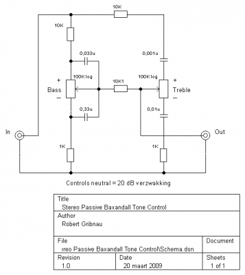

Ik zoek een zo simpel mogelijk schematje van een toonregeling voor het hoog boven de 10.000hz
ik kom wel een schema tegen op google maar met de waardes van de onderdelen welke waarde ik moet veranderen in dit schema dat weet ik dan weer niet.
Het gaat dus allleen om een hoog toonregeling, het laag heb ik niet nodig.
Wie kan mij hier mee helpen?

Ik denk alleen de rechter helft maken.
Er is hier vast wel iemand die de condensatoren en weerstanden kan berekenen om boven de 10000Hz te komen.

Van de linkerkant alleen de weerstanden van 10 kohm en 1 kohm behouden, horizontaal weerstandje ook behouden, rechts de waarden van de twee condensatoren met een gelijke factor terugschalen. Ik weet alleen niet wat de goede factor is.

Google eens op "baxandall calculator" ,daar kun je ook de juiste waardes mee uitrekenenen.
