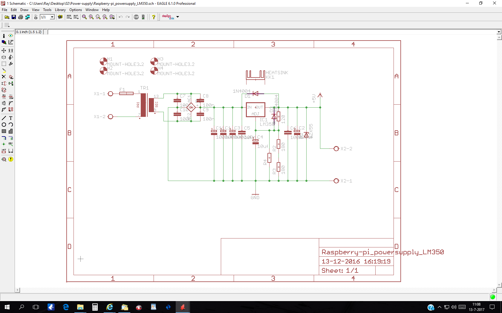

Ik heb deze voor mijn raspberry Pi3 gebouwd, werkt perfect.
Power-supply.rar

Jij hebt de LM350 gebruikt. lijkt me ook een uitstekende oplossing hier voor.
Ik heb even een printscreen van het schema gemaakt, handig voor de mensen die niet over eagle beschikken.

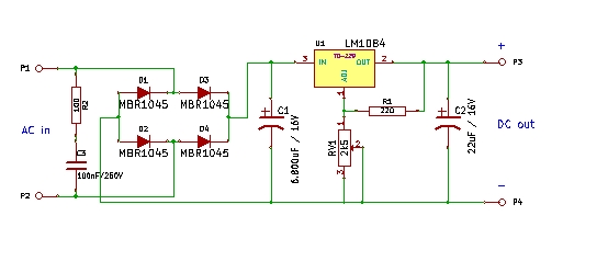

Heb hier nog printen voor liggen, pb maar als je interesse hebt (heb een LM1084 gebruikt, maar een andere regelaar kan ook).

Barry2001 schreef:Heb hier nog printen voor liggen, pb maar als je interesse hebt (heb een LM1084 gebruikt, maar een andere regelaar kan ook).
Ik stuur je wel even een privebericht, ben wel geïnteresseerd

ray5150 schreef:Jij hebt de LM350 gebruikt. lijkt me ook een uitstekende oplossing hier voor.
Kwam ook nog de LM1085 tegen. lijkt me ook een goede kandidaat : https://www.eoo-bv.nl/spanningsregelaar ... 085-5.html
Bedankt voor de correctie Ray, had dit zelf zo even ergens opgeslagen staan, waarden kloppen ook niet nog allemaal en zijn ook nog eens slecht leesbaar zo :hide: , sorry.
Heb uiteraard wel zelf alles goed op de print zitten.
Zo'n kant en klaar printje van Barry is wel zo makkelijk natuurlijk.

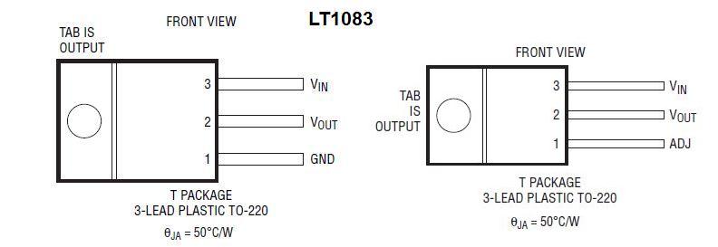

Kreeg via een ander forum ook nog een suggestie voor een LT1085 (van lineair technology),zal elkaar niet veel doen maar vind LT wel een mooi bedrijf. Heeft onder normale omstandigheden maar een spanningsval van 1V dus is ook lekker efficiënt
R1=220
RV1=2k5
Op jouw printje Barry, in de datasheet van TI staan R1=120 en RV1=5k, dat is bijna de dubbele waarde, regel je dat dan op een multimeter precies op 5V, ja toch
In de datasheet van LT staat R1=120 en RV1=365, als ik de LT1085 (3A uitvoering) wil gebruiken moet ik dus deze waarden of het dubbele zoals bij jou aanhouden, is dat een correcte aanname?
Verder kan ik dan exact dezelfde waarden componenten gebruiken, aangezien ik geen 5A maar iets minder, 3A regulator ga gebruiken, klopt toch? :)
Groeten Maikel

Ben wel geen Barry,
Alle waardes van Barry overnemen,dan komt het goed en afregelen op de multimeter op 5v. (dus MMeter op de uitgang van het printje zetten)
Zorg wel dat de diodes je stroom aankunnen.

De waardes van LT zijn voor twee vaste weerstanden om er 5volt uit te krijgen (ongeveer)
Barry heeft een instelbare weerstand RV1 voorzien om een spanning naar keus precies in te stellen.
Als je niks anders wil dan 5volt kun je best voor RV1 niet 5k maar 500ohm nemen.Moet afgeregeld op 5volt uit en dan wordt die RV1 ongeveer 356 ohm. Met een 5k zou die waarde bijna helemaal tegen de eind aanslag bereikt worden en lastig in te stellen.
De weerstanden bepalen enkel de uitgangsspanning, onafhankelijk van het stroomgebruik.

@Ray: 5A, Low Drop (1V max), TO220 en regelbaar en EUR 2,50 of goedkoper? ben benieuwd naar al die alternatieven, laat maar eens horen, zelf ook wel nieuwschierig.
@Maikel: Er is een draadje geweest met wat weetjes over dit schakelingetje, maar omdat dit een verkoopdraadje was is deze verdwenen.
Als je de componenten gebruikt uit het schema (Schottky diodes) moet je rekening houden dat je de AC die je aanbiedt 1V hoger ligt dan wat je eruit wilt hebben. 6V AC dus minimaal voor 5V DC uitgangsspanning blijkt uit de praktijk. Meer dan 6V AC mag, maar zal in warmte worden opgestookt in de regulator.
LT1085 is de 3A uitvoering zoals je al zegt, LT1084 de 5A uitvoering (LT1083 is er ook nog, 7,5A). Kost ietsjes meer, maar ik zou die 5A nemen. Let wel op dat je de CT uitvoering neemt, adjustable. Die stroom maakt voor de verdere componenten niet uit.
Koelblok, SK42 reeks past hierop, bv dit: https://www.eoo-bv.nl/koelelement/2399- ... &results=3 Die soldeerstiften passen dan in de gaten. Let op dat als je de LT direkt op het koelblok monteert de koeltab van de LT de uitgang is. Maw uitgangsspanning staat op het koelblok, dat je die niet aan een behuizing (met mogelijk gnd) hangt.
Inderdaad regel je met een multimeter de uitgangsspanning op de gewenste waarde, uiteraard voor je 'm gaat toepassen.

Als de ingangsspanning (vanuit de gelijkrichter) niet boven de 12volt komt en max 3A is genoeg dan kan de TS1085CZ Adj

Mooi gevonden, wel een vaag ding. Met 1.4V minder low drop dan de LT's, en ik zie 'm niet bij andere aanbieders... TSC als fabrikant zegt me ook niets. Plus met max 12V achter de gelijkrichter zit je vast aan een vaste ingangsspanning van wat is het, 8V oid. Lijkt me of een ding uit de oudheid, of dedicated voor een toepassing ontworpen. Kweetniet of dit zo betrouwbaar is..

Wat diodes betreft, komt goed want de print en t design van Barry is gemaakt voor 5A
Ah!buis schreef:De waardes van LT zijn voor twee vaste weerstanden om er 5volt uit te krijgen (ongeveer)
Ok, dat is helemaal duidelijk. Dank je voor de uitleg. Kwartje begint te vallen :)

Ik heb eigenlijk gewoon precies 5V nodig en zie dat Farnell ook deze TI heeft (mede door de opmerking van Ray over de prijs):
TEXAS INSTRUMENTS LM1085IT-5.0/NOPB Fixed LDO Voltage Regulator, 2.6V to 27V, 1.3V Dropout, 5Vout, 3Aout, TO-220-3
Heb de datasheet gelezen, begrijp ik goed dat de R1 en RV1 dan kunnen komen vervallen?; (middelste) pin naar aarde/- dan zonder weerstand en rechter (output) pin zonder weerstand naar middelste pin ??
Verder handig dat ik weet welke koelblokken ik nodig heb, super, dank je.
6V AC, check. Das mooi want t ding hoeft geen stroom lopen te verstoken als t niet nodig is :rock:

Klopt Maikel. Het printje was initieel bedoelt als buizen gloeivoeding, voor 6.3V, vandaar de adjustable versie. Punt is als je een vaste gebruikt de footprint anders is, past niet zo op de print zoals je al gezien hebt. Weerstanden komen dan te vervallen.

Strikt genomen word met "footprint" de afmetingen van de aansluitingen bedoeld. voor de functies van de aansluitpennen word over het algeheel de term "pinout" gebruikt.
Pinouts van regelbare en vaste spanningsregelaars zijn vrijwel nooit gelijk. de exacte aansluitingen kun je terugvinden in de datasheets.
Die zijn heel simpel te Googelen door het type en het fabrikaat in te voeren, of je kunt deze gebruiken : http://www.datasheetcatalog.com/
Dat het printje van Barry regelbaar is uitgevoerd is om een hele simpele reden, deze is ontworpen als gloeivoeding voor buizenversterkers.
Die is 6.3 Volt. en dat is alleen te bereiken met een variabele regelaar.

Over die pinnen Maikel, als je het printje wilt gebruiken past een vaste regulator niet. Inderdaad zou je dan de pinnen moeten omdraaien, wat denk ik prutswerk wordt. Maar goed, het kan wel dus.
Ps printje is vanmiddag gepost :relax:

De pinnen van de LT108x regelbaar en de LT108x-5 vast 5volt zitten wel op dezelfde plaats.
Enkel de pin die aan de weerstanden zat aan massa verbinden.

Je hebt gelijk Hr Buis, klopt helemaal :goedzo:

Ah!buis schreef:De pinnen van de LT108x regelbaar en de LT108x-5 vast 5volt zitten wel op dezelfde plaats.
Super, hartstikke bedankt voor je moeite Anne, ik moet zo bij bestellen wel alles 3x gaan controleren met alle verschillende uitvoeringen, maar t gaat dus goedkomen. Is toch de wat duurdere LT maar goed, dan ziet t er ook netjes uit op de print. :goedzo:
