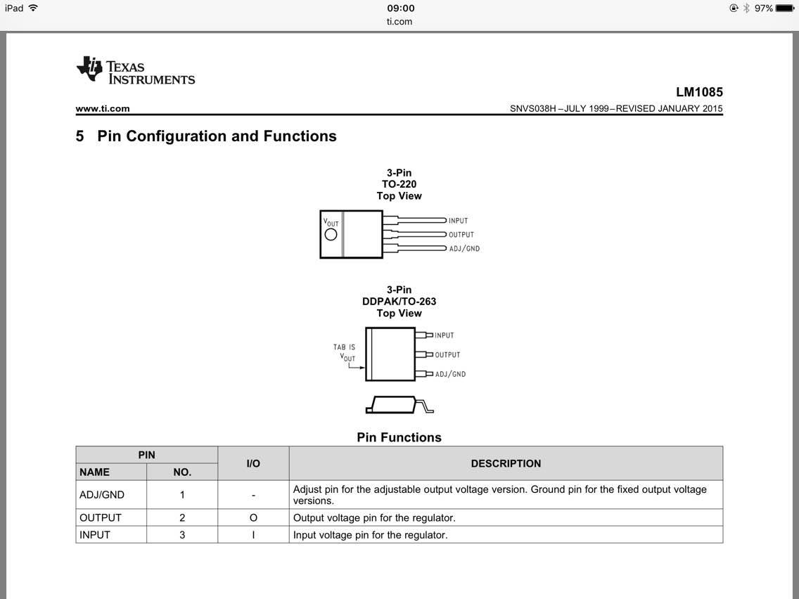

Het lijkt erop dat niet alleen de LT, maar ook de LM van Texas Instruments (TI) en National semiconductor (NS) voor zowel de fixed (5.0) als de ajdustable (ADJ) dezelfde pin layout hebben.
In de datasheet van TI staat het volgende:
"Available in 3.3-V, 5.0-V, 12-V and Adjustable Versions"
Vervolgens staat
Pin 1 INPUT
Pin 2 OUTPUT
Pin 3 ADJ/GND
Zie link
Voor NS staat een soortgelijke vermelding: link
De link naar de pagina vanwaar ik deze info opgezocht heb: link datasheetcatalog.com
Kunnen jullie dat bevestigen?

Klopt hoor, 't is de min of meer standaard stabilisator 7805 die de massa in het midden heeft.
Bij de 108x serie hebben ze blijkbaar de uitwisselbaarheid (pin compatible) in de gaten gehouden.

Ah!buis schreef:Klopt hoor, 't is de min of meer standaard stabilisator 7805 die de massa in het midden heeft.
Aah mooi, dat scheelt weer. Dank je mister buis :)
Hetzelfde heb ik ook gedacht. Misschien meer mensen die tegen dit issue aanliepen haha
