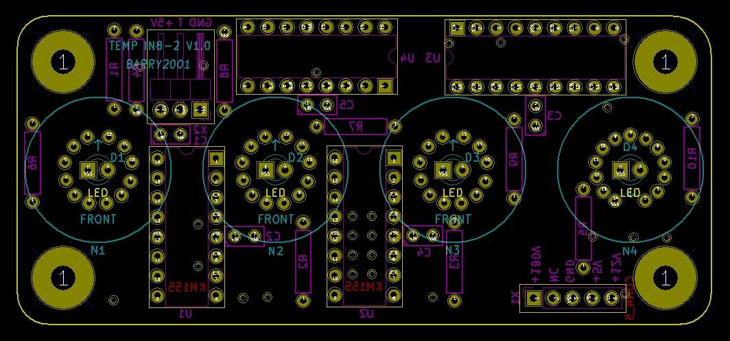

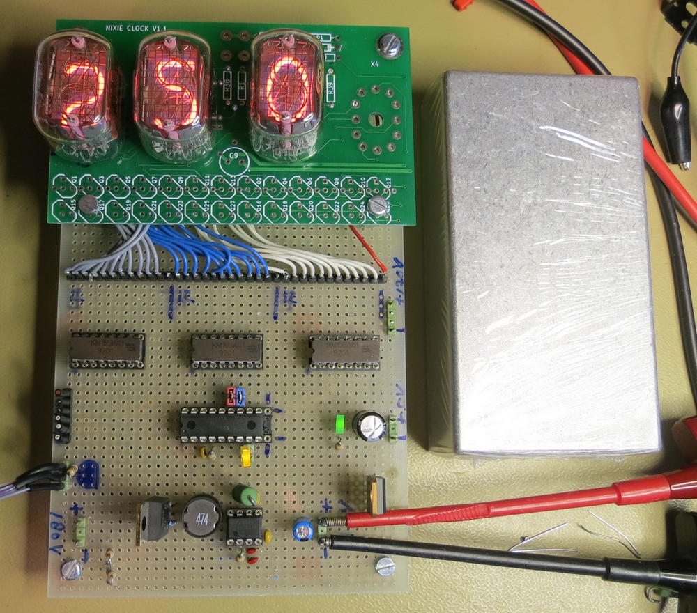

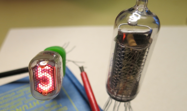

Eerst een spijkerplankje. Had nog een print liggen van een eerder gebouwd IN-12 klokje, heb ik verzaagd om als footprint te kunnen gebruiken. En IN-12 nixies dus om wat te experimenteren.

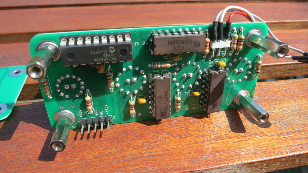

De voeding vraagt wat aandacht, kreeg het in eerste instantie niet lekker stabiel, ook geen ideale omstandigheid voor het geschakel op gaatjesprint natuurlijk. Heb op de onderzijde extra gnd aangebracht, daarna geen probleem meer. Punt van aandacht trouwens, je kunt bij een MC34063 de schakelfrequentie kiezen door een C op pin 3. Ik had daar eerst 2,2nF in zitten, met tolerantie op de C (natuurlijk de verkeerde kant op) kom je in het audio gebied en hoor je 'm. C iets lager kiezen, schakelt nu op 40kHz, probleem weg.
Wilde het ding graag in het kastje hebben dat ernaast ligt, met een dubbeldecks opzet moet dat kunnen. Waarom geen smd, heb ik naar gekeken, maar zo heel veel win ik daar niet mee. De elco's en spoel uit de voeding had ik al geselecteerd op zo klein mogelijk, en dan maakt het elkaar niets.
Dubbeldecks heeft een ander voordeel, kan het voedingsprintje blijven gebruiken en dan een ander printje erovenop tekenen voor als ik eens andere nixies wil gebruiken.

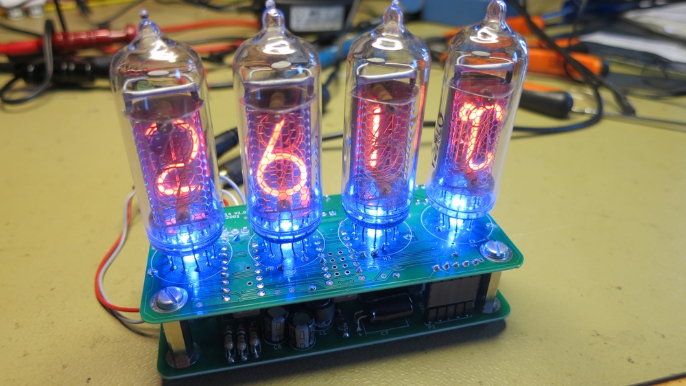

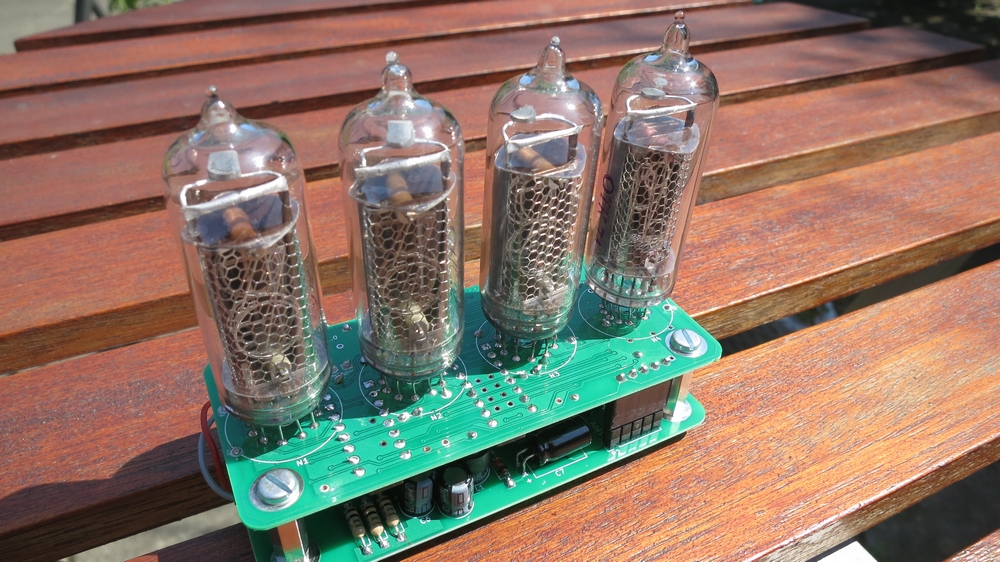

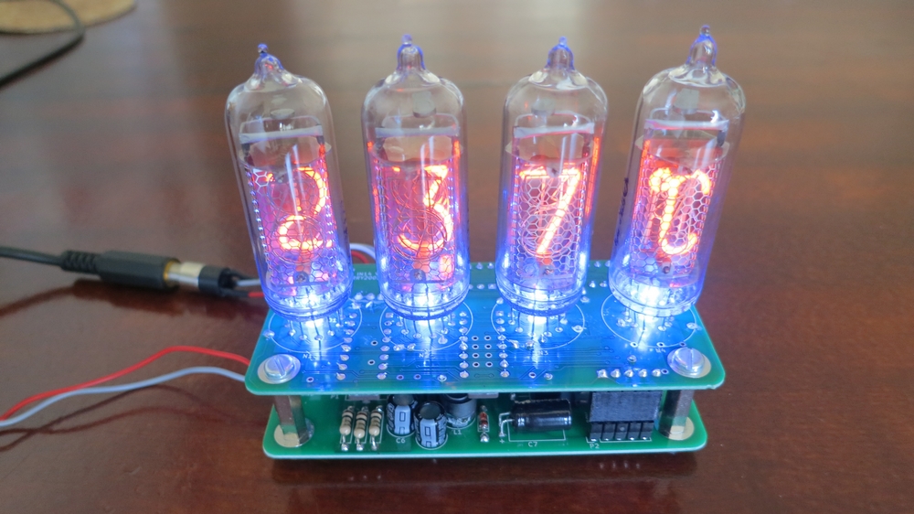

Printjes getekend en bestukt, paar picjes (van gisteren toen het nog zomer was :mrgreen: ) :
De buisjes zijn IN-14's, het 'C symbool komt uit een IN-19B. Ik vond een mooie meerpins connector van Wurth, met in totaal 16mm hoogte, als interconnectie tussen beide bordjes. En 16mm is te koop als afstandbus, dus dat past mooi. Onder de 7805 en de schakelende FET zit op beide zijden van de print een koelvlak doorgenageld met via's, zodat het beetje warmte dat vrij komt al helemaal geen probleem meer is.
De temperatuuropnemer is een Maxim D18S20. Leuk ding, communicatie over 1 droadie, en nauwelijks beperking aan de lengte van het draadje. Heb hier een kabeltje gemaakt van 1 meter lengte, waar íe aan het uiteinde zit.
Sap erop, het geheel vraagt 250mA, ik gebruik een standaard 12V adapter.

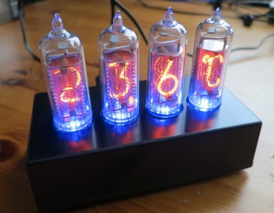

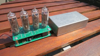

Ziet er goed uit, voeding mooi stabiel, en stil. Kastje bewerken, gaten erin gemaakt en gespoten in de modekleur Action-Metallic-Zwart :mrgreen:
En dan is íe zomaar af. Vind 'm eigenlijk zelf ook wel geinig, maak er zowiezo nog een voor eigen gebruik, zat materiaal over. Nog even over nadenken welke vorm, kleur, etc. Die led's ben ik ook nog niet zo weg van, misschien daar nog wat anders, eens proberen hoe andere opties eruit zien..

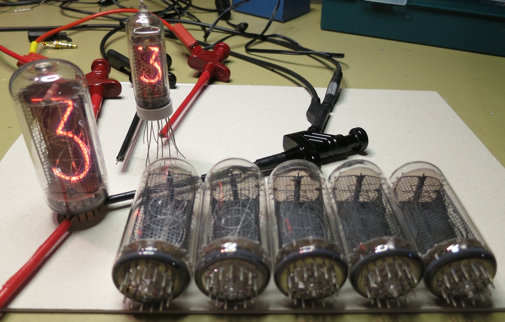

Vandaag ontvangen,een doosje met deze deze schatjes, luisterend naar de naam IN-17 nixie, slechts 20mm hoog. Ter referentie een IN-14 (46mm hoog) ernaast..

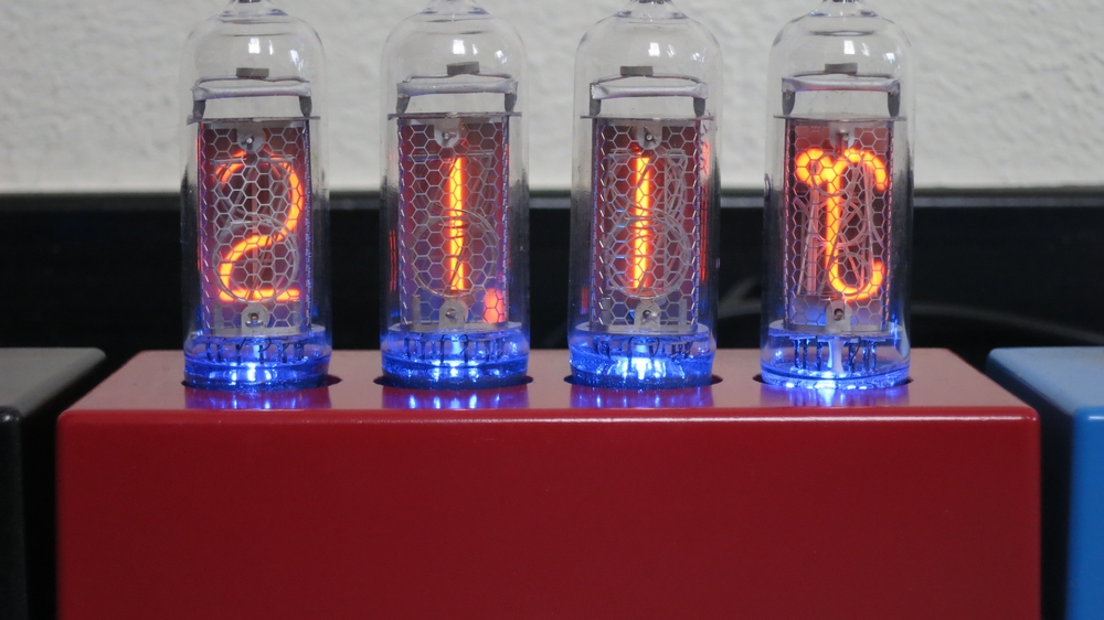

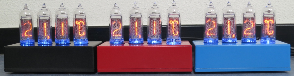

Nog een stel opgebouwd, nu de printen er liggen zo gepiept. Wat geprobeerd, kastjes een ander kleurtje gegeven.
Rood smoelt nog wel aardig, blauw minder, die gaat nog weer een ander kleurtje krijgen.
Dit zijn nog IN14 buisjes, heb een printje getekend / besteld om IN8-2 te kunnen monteren. Als basis de IN14 print gebruikt, zodat ook dit zo gepiept is.
Onderste printje van het deck, de voeding, hoef ik niet aan te passen uiteraard.
