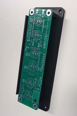

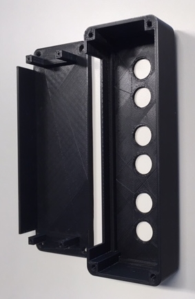

Kastje is binnen:
Heel gaaf, daar kan ik wel enthousiast van worden :D Heb er EUR 6,- voor betaald, valt hard mee.

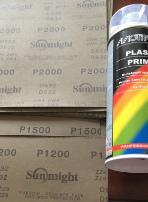

De buitenkant is zoals eerder gezegd niet helemaal glad, veel scheelt het ook niet. Ik ben bij een speciaalzaak geweest en heb me laten voorlichten over hoe dit te behandelen, antwoord was duidelijk: Filler, plamuur, wordt 'm allemaal niet, gaat niet hechten. 'Gewoon' glad schuren, grof beginnen en dan naar fijn toe. Vervolgens een kunststof primer gebruiken, en dit aanbrengen, even bekijken of meerdere lagen nodig zijn, dan nog wat licht schuren en de finish lak aanbrengen.

@Anne: in elk geval nog 2 (eigenlijk 3) gaten, spanningsentree, schakelaar en LDR. Moet nog een mooi schakelaartje opzoeken, wist de maat nog niet :relax: LDR moet daar ook nog ergens tussen.
@Peter: Dit is APL. Dit kun je niet met acetondamp bewerken, wat met ABS wel kan. Het heeft allebei z'n voor en tegen, APL is zo van de printer af wat gladder dan ABS. Wil ook zeker een volgend kastje in ABS laten maken en de aceton truuk doen, kijken hoe dit uitpakt.

Ga je hopelijk niet zelf doen? Acetondamp is nogal explosief spulletje. Ben wel benieuwd of je een vlak mooi glad krijgt daarmee. Ikzelf heb wel goede ervaring met schuren en polijsten van ABS en PVC. Zie ook hier viewtopic.php?p=1596601#p1596601 Is wel bewerkelijk. Dat damp polijsten lijkt wel wat op vlam polijsten van plexiglas.

Ja ga ik wel zelf doen. Er komen nog een paar varianten van dit klokje, dus ook nog een paar behuizingen. Als schuren goed gaat met een goed resultaat ga ik mogelijk verder met APL (milieutechnisch ook een iets fijner goedje dan ABS). Als ABS met aceton goed gaat is dit minder arbeidsintensief met mogelijk een strakker resultaat, is dat mogelijk iets om me verder te gaan.
Met aceton bewerken is niet meer dan een afgesloten ruimte nemen (zoals een emmer + deksel, die dan niet van ABS is natuurlijk :mrgreen: ) met het product op een schaal, of iets met een vlakke ondergrond. Bv keukenpapier met 100ml aceton erin, na enkele uren zou er resultaat moeten zijn. Op tijd eruit halen anders hou je niks over.. buiten en niet met je snuffert erboven hangen.

Op het fablab hebben we experimenten gedaan met aceton. Het is een slecht beheersbaar proces met evenveel druipende plastic poeltjes als half gegladde exemplaren. En als je het volgens Arbo regels wil doen moet je er een lab omheen bouwen. Kortom onberekenbaar resultaat met vies goedje.

Ik heb zelf hard PVC gepolijst met PVC cleaner (50% aceton / 50% MEK) door het heel kortstondig te dompelen. Werd wel redelijk glanzend maar geen hoogglans. Was eerst nat geschuurd met 1200. Benieuwd naar wat je bereiken kunt.

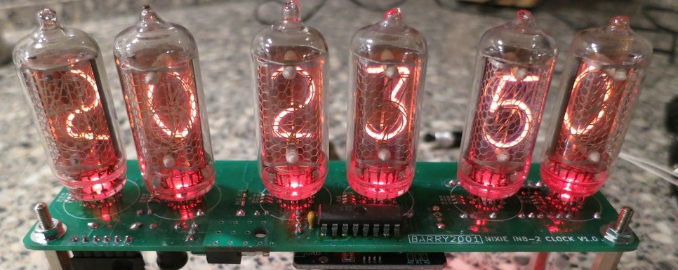

Nog een beetje aan het knutselen geweest.
De basisschakeling + software werkt goed, het is nu niet veel moeite meer om voor wat andere types nixie een klokje te maken, zelfde principe dus. De led's eronder zijn rgb in elke kleur/intensiteit in te stellen, of 'uit' indien gewenst, klok is een nauwkeurige DS3231 RTC, met een backup celletje zodat de boel doorloopt als de spanning eraf gaat.
Voeding is een externe 12V adapter, 180V stepup converter voor de nixies zit op het printje. 2 echt verschillende types nixie, IN8-2, side view met mooie heldere cijfers, grote inkijkhoek, een 'echte' 5 ipv een Russische. Lijkt wel wat op de eerder genoemde IN16's, wel wat groter:

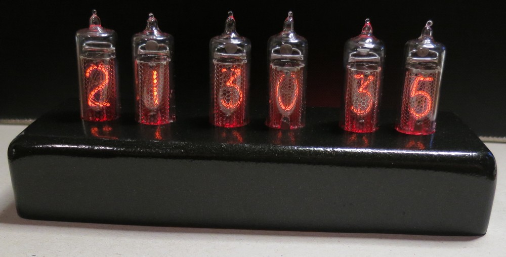

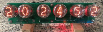

En IN4 nixies. Top view, wat minder helder, kleinere inkijkhoek. Een omgekeerde 2 als 5, meer een retro look als de IN8-2:

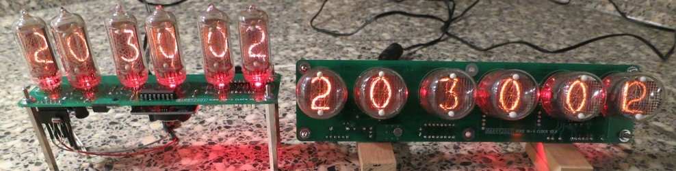

De 2 naast elkaar, waarbij te zien is dat het IN4 printje een stuk groter is, 210mm lang om precies te zijn, tegen 145mm voor de IN8-2.
Heb geprobeerd het 3D print kastje (PLA) eerder uit dit topic te bewerken, om er wat gevoel voor te krijgen (bedoelt voor het eerder genoemde IN16 printje, met een lengte van slechts 130mm). Heb een schuurschijf, waar dit best goed op gaat. 2 dingen: schijf laten draaien op een lage snelheid, en schuurpapier niet te grof, ben met korrel 400 begonnen. Werkstuk moet zeker niet 'happen', want dan heb je er met dit kunststof zo een veeg uit. Als het er een beetje op lijkt met korrel 1000 en hoger met de hand mooi glad schuren. Is goed gelukt, Mo-Tip kunststof primer erop en een kleurtje erachteraan.
