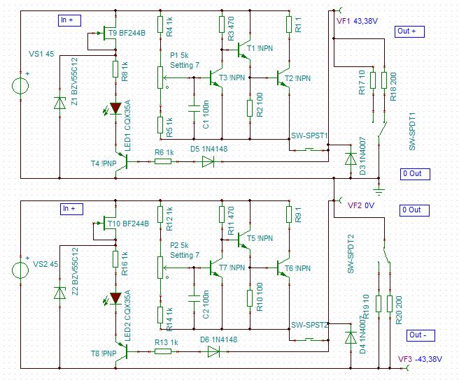

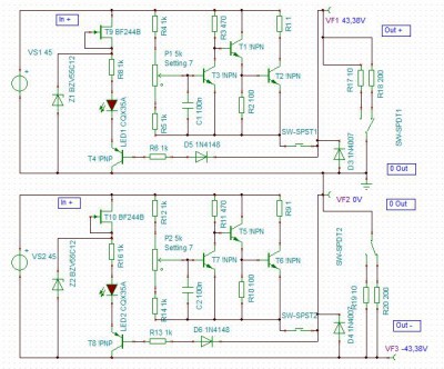

Ah!buis schreef:De 2SK117 kan wel, komt niet de volledige voedingsspanning over.
Maar kan eenvoudiger :o
Hoi Anne,
Bekijk net dit idee in Tina software, en zie dat er bij de voedinspanning van 47 Volt, door R6 1 k, 39 mA loopt 1,5 Watt verbruikt, daar moet dan wel een zwaardere in.

PimDriessen schreef:Bekijk net dit idee in Tina software, en zie dat er bij de voedinspanning van 47 Volt, door R6 1 k, 39 mA loopt 1,5 Watt verbruikt, daar moet dan wel een zwaardere in.
Groet,
Pim
Die mag best flink groter, had de oude waarde over 't hoofd gezien.Met 10k (of nog meer) werkt het ook wel.

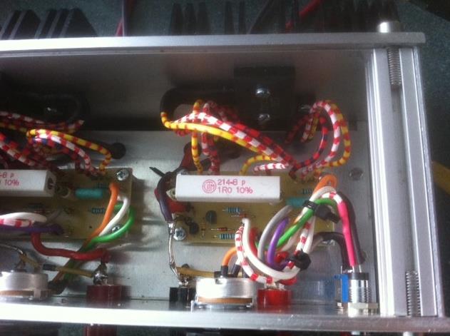

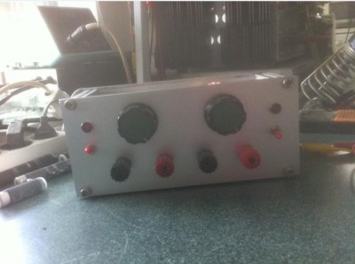

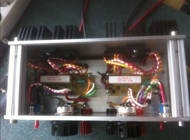

Dat zit ook weer in een kastje, uiteindelijk heb ik 2 + elektronische zekeringen gebouwd dat is toch iets makkelijker, kan ze nu ook in serie zetten om + en - te verkrijgen, het werkt goed de praktijk zal uitwijzen of het allemaal de moeite waard was.
Hier een paar plaatjes, nu maar eens verder met de brugversterkers.

Mooie kastjes, luxe zekeringen :lol:
Twee in een, hopelijk goed geïsoleerd om de plus- en min-kant uit elkaar te houden.

Hoi Anne,

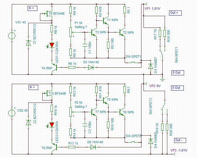

Het is een kastje met twee afzonderlijke printjes die nergens met elkaar verbonden zijn, alleen als ik de printjes in serie zet zoals bij een voeding hangen de + en - aan elkaar, volgens het schema met aan elke kant een diode in sperrichting.
Groet,
Pim
Bovenste schema elektronische zekering niet actief, loopt stroom door de 200 ohm weerstanden.
Onderste schema elektronische zekering geactiveerd, loopt teveel stroom door de 10 ohm weerstanden.

Eigenlijk ging 't mij om de twee doorlaat transistors.Heb je misschien tegen de kast geschroefd voor koeling.Met een in de kast zou die evt zo tegen de kant kunnen, nu moet 't liefst geen kontakt maken.

Hoi Anne,
De beide doorlaat transistoren zitten allebei met een mica geïsoleerd op de achterkant geschroefd.
