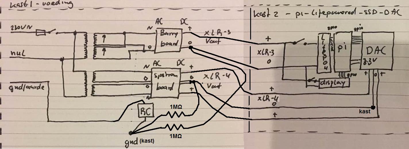

Even wat zelfreflectie en tot de conclusie gekomen dat die wazige schema's hierboven alleen in mijn hoofd te begrijpen zijn :rofl: Dus ik heb een nieuw schema getekend;
De bovenste tekening is de voedingkast. Beide trafos zijn dubbel voltage. De bovenste trafo worden deze parallel gezet voor hetzelfde voltage, dit voltage gaat naar het Barry-board (tbv de pi). De onderste trafo geeft twee voedingen aan het sjöström board (tbv de DAC). De secundaire fases zijn overigens ook gezekerd, vergeten te tekenen.
Vóór de beide boards wil ik de 0/gnd aan het centrale aardpunt leggen. De 0 van het sjöström board gaat via een RC.
Verder zit de aarde van de netspanning aan dit centrale aardpunt. Centrale aardpunt zit via de genoemde manier aan de metalen kast.
De onderste tekening is de situatie in de kast waar de DAC, pi, LiFePO4wered (UPS batterij tbv pi), display en SSD zitten.
Deze kast is van hout en alle spanningen vanuit XLR-3 en XLR-4 worden naar deze kast gevoerd.
Hoe moet ik nu in deze tweede houten kast een aardpunt maken? Dat is toch niet nodig aangezien het geen metalen kast betreft en er geen andere spanningen aanwezig zijn dan in de eerste metalen kast, toch?
Of zie ik wel wat over het hoofd?

Alles komt nu bij elkaar, ik heb uitgetekend hoe ik alles aan elkaar wil knopen in de voedingkast:
4 tekeningen;
1. De opmaak als je van binnenuit op de achterplaat kijkt; de powercon is de 230V~ lichtnet-inlet met randaarde, die op L direct met een zekeringhouder is verbonden, en vandaar uit direct naar de schakelaar. Vandaar uit gaat er een lijn naar de rechterkant van de centraalprint.
2. Opmaak van bovenaf gezien. Print linksboven is de Barry print die van 9V~ 5V= maakt, de grote print is de sjöström print die van 12V~ 2x9V= maakt.
In t midden de centraalprint die er boven is gemonteerd. De centraalprint voert alleen wisselspanning.
Hier komt links de 230V~ binnen en de fases 1x9V~ en 2x12V~ die naar beide prints lopen.
De nullen voor de sjöström zitten links en lopen direct naar de print daaronder en ook via de RC (3e tekening) naar centraal aardpunt.
De nul voor de pi zit onder midden en loopt direct naar de pi-print (onder) en ook naar het centraal aardpunt.
3. De RC ga ik toepassen voor de sjöström gnd-aansluitingen aan de ingang 12V~
Je ziet van bovenaf gezien hoe de condensator en weerstand gemonteerd worden, dit ga ik hardwired bouwen. Aan- en afvoerlijnen worden ondersteund waardoor ze geen torsie op de hardwired constructie kunnen geven.
4. Dezelfde RC schakeling maar dan in schema vorm om het wat duidelijker te maken.
Hoor heel graag op of aanmerkingen

Berichten: 11964
Re: Symetrische voeding met middenaftakking aan aarde
Berichtdoor Ah!buis » ma 13 nov 2017, 17:52
Zal maar 's reageren voor zover ik er een touw aan kan vast knopen :(
Eerst nog naar dat sjöström geval gezocht, lijkt niks meer dan een gestabiliseerde voeding.
Als je kijkt naar de "technical data" vindt je daar lengte, breedte hoge , erg verduidelijkend :x
Je hebt dus een kast met een gescheiden enkele en dubbele voeding die een andere (dubbele aaneen zittende) schakeling moet voeden.
De kast van de voeding moet, voor de veiligheid geaard, de voeding niet.Om te voorkomen dat er via allerhande kruipwegen spanning tussen voeding en kast ontstaat, lekweerstanden aanbrengen.
Bij de gebruiker zit er al vanalles aan elkaar, vermoedelijk het best om die kast te verbinden met de nul van de DAC.

Berichtdoor Maikele » di 14 nov 2017, 7:14
Ah!buis schreef:Zal maar 's reageren voor zover ik er een touw aan kan vast knopen :(
Sorry voor onsamenhangend geheel :hide:
En heel erg bedankt dat je de moeite neemt om er toch naar te kijken. Verbeterpunt voor mezelf voor de volgende om t eerst eens op papier te schrijven (of in een digitale notitie) voordat ik mijn gedachten zo in t topic gooi :D
Klopt als een zwerende vinger.
Hij legt de gehele schakeling wel uit op z’n website: http://sjostromaudio.com/pages/index.php/hifi-projects/176-ssr03-sjoestroem-super-regulator-power-supply?showall=&start=7
Ok duidelijk. Dank je voor t bijtekenen van t plaatje. Mogen die 1Mohm weerstanden 1/4W zijn, of moeten die bijv ook 10W zijn (net als in de RC)?
De gebruiker zit in een houten kistje.

Berichtdoor Ah!buis » di 14 nov 2017, 11:00
Is wel goed verstopt, zal er 's naar kijken als ik me verveel :sure:
Gaat eigenlijk geen stroom door, ¼W is best.
Wordt de boel wel bromgevoelig.Binnenkant kast met zilver(alu)papier beplakken en verbinden met de nul van de DAC bijv.

Berichtdoor Maikele » di 14 nov 2017, 13:42
Haha doe maar. Ben wel benieuwd wat je ervan vind.
Ok ga ik 1/4 gebruiken. Heb ik misschien nog liggen.
Aah ik wist niet dat je daar alufolie voor kunt gebruiken, ga ik doen, zal t vastplakken zodat t stevig zit.
:goedzo:
